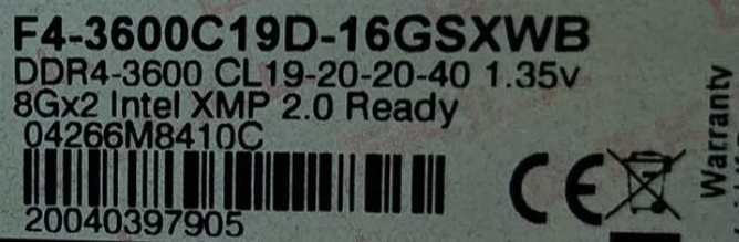

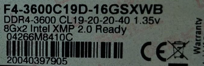

Oh ja x,x da hat @cm87 aber sowas von recht... Bitte Bild vom ramriegel mit Strichcode schicken.
Wie sind eigentlich die gängigen Codes für die unterschiedlichen ICs?
Siehe SPD Datenbank bei HWLuxx.
Bei G.Skill = steht beim Code zb *10B für Samsung B-dies
*10C für Samsung C-dies
*2(1)C für Hynix C-dies
Bei Corsair ist eben die Version ausschlaggebend...
Version 4.32 waren Samsung C-dies usw...

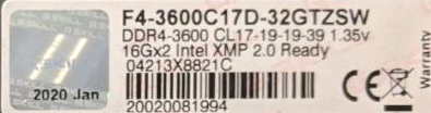

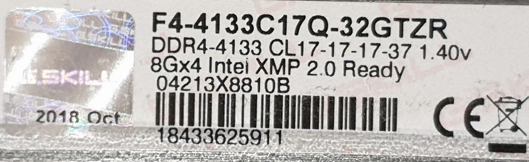

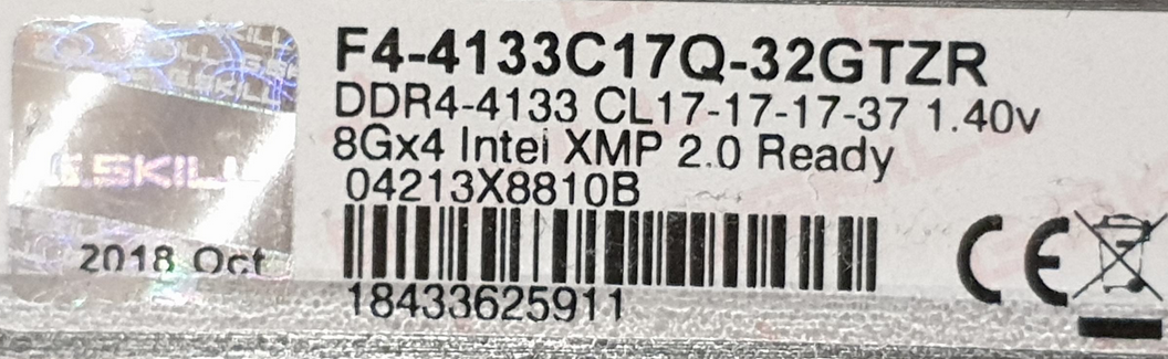

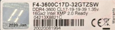

*21C für Hynix C-dies
Was lerne ich daraus? Ich hätte die Corsair sticks die ich hatte vermutlich übertakten können. Hmm mist.. :freak:
Für den Einkaufswert wohl gemerkt! XD
Jaja die Corsair sind wie eine Pralinenschachtel, man weis nie was man bekommt, und wenn es mal B Dies sind dann sind sie extrem hart auf Kannte gestrickt.
Reaktionen: Ostwolf89 und cm87

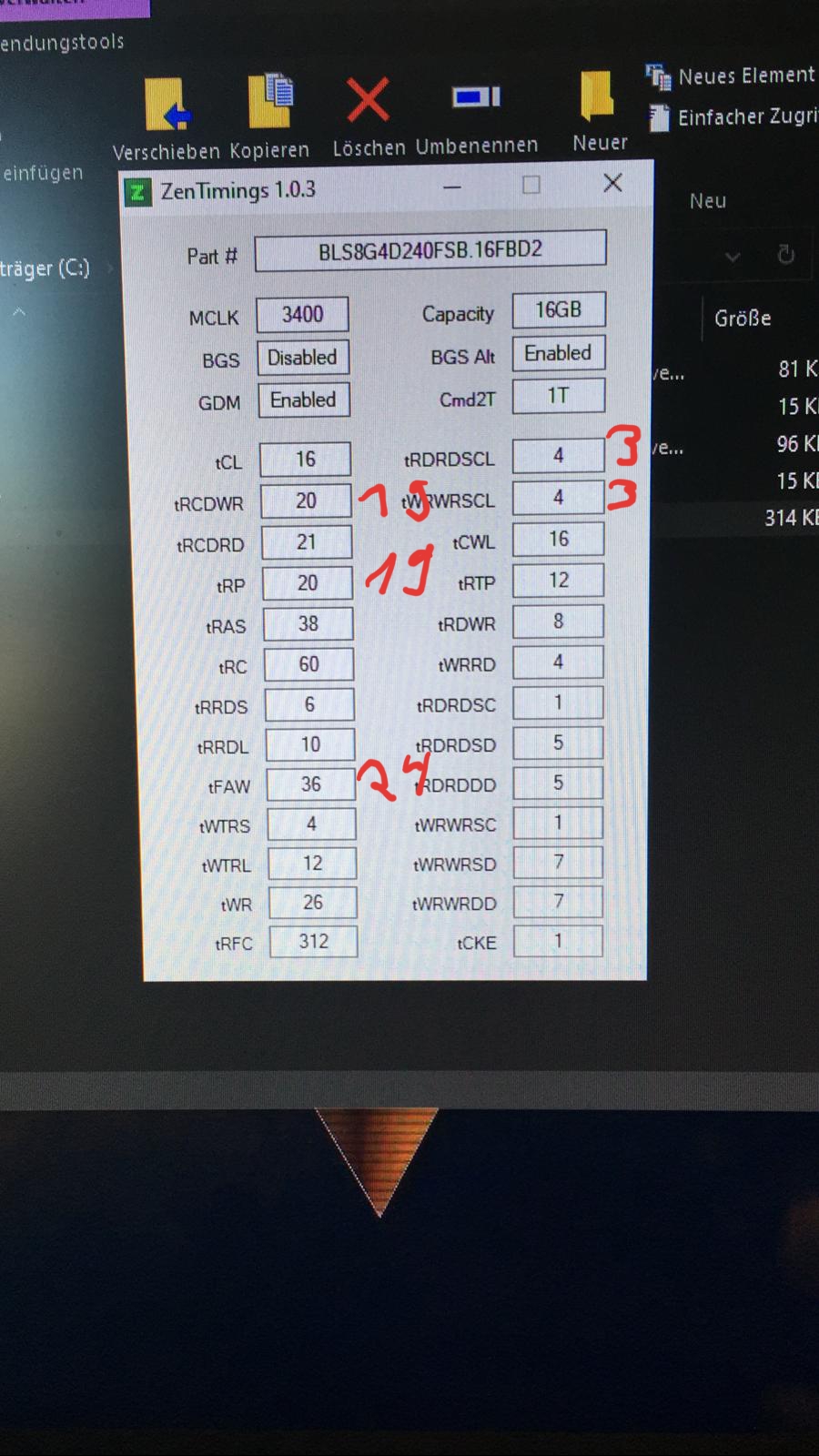

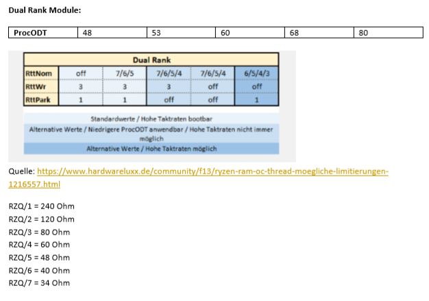

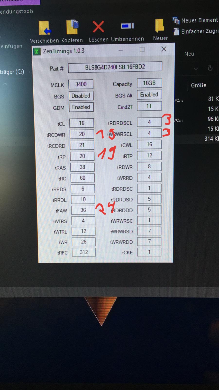

hat hier jemand Erfahrungen mit Micron B-Die Dual Rank bezüglich der Widerstände? Ist ein 2400 Cl16 Kit und läuft aktuell mit diesen Timings und alle Widerstände auf Auto.
Hatte es bei mir selber früher mal auf 3533 zum laufen gebracht mit etwas lascheren timings, aber beim Kollegen will es nur noch bis 3400, evtl 3466 ohne die widerstände anzupassen. [X470 Gaming Plus Max, Ryzen 3600]
edit: trfc ist ein auslesefehler, ist eigentlich 530.

Hatte ein ähnliches Erlebnis bei Monster Hunter World Icebourne und einer Kombination aus Ryzen 5 2600x + 16GB auf 2933 (bisschen noch schärfer als der scharfe Preset vom DRAM Calc) + MSI RX 5700XT Gaming X.
Ich hielt es für ein Problem mit zu scharfen Timings. Vielleicht hat @cm87 oder @ZeroCoolRiddler noch eine Idee dafür. Bei 3400MHz mit CL 16 mit dem gleichen Kit ist das jetzt nicht nochmal aufgetreten.
@Destyran
Also meine sind mit den Teilern 0/3/1 eingestellt. :) (ein Kit für 3200 CL15)
Und da würde ich vermuten dass dies genauso ist.
Ansonsten würde ich die Liste aus der Anleitung dafür einfach mal durchtesten. :)

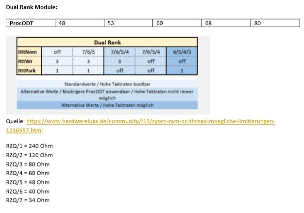

Edit: hab die Komponenten übersehen...
@Ostwolf89 mikron B-Die gebinnt für 3200 cl15? oder willst du sagen deine micron b-die hast du auf 3200 cl15 getrimmt? verstehe es net so ganz :D zig konfigs durchprobieren hat mein kollege glaube ich net so lenz drauf leider
Ach mist, sorry :D ich hab e-dies. aber allgemein gilt für dual Rank die Einstellung die ich dir nannte...
Vielleicht haben die jungs im dc noch ne Idee, was da sofort funktionieren kann.
Würde aber auf jeden fall die 0/3/1 und die (7/6/5)/3/1 mal testen. Ja es ist Aufwand. :/
E-Dies hochprügekn ist ja kein Thema, die hab ich ja auch^^ 2400er cl16 Micron B-Die ist da schon etwas mehr tricky :D
