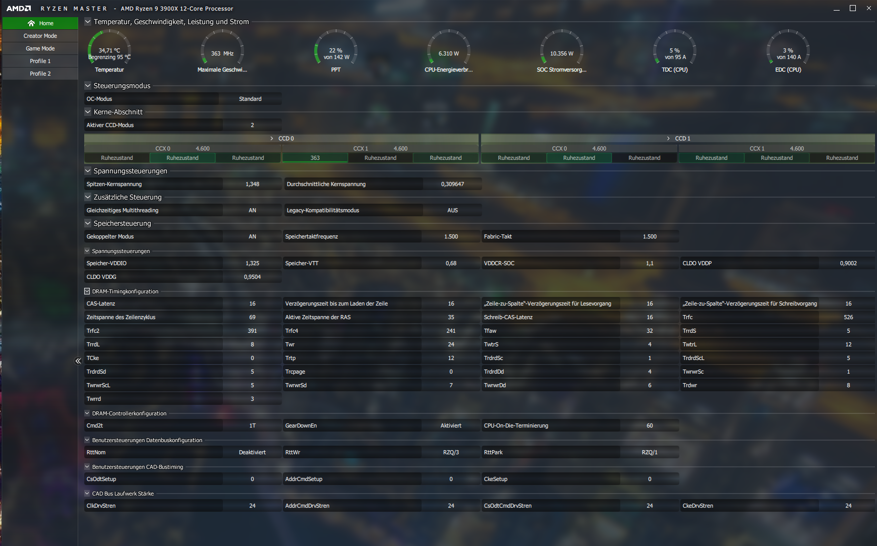

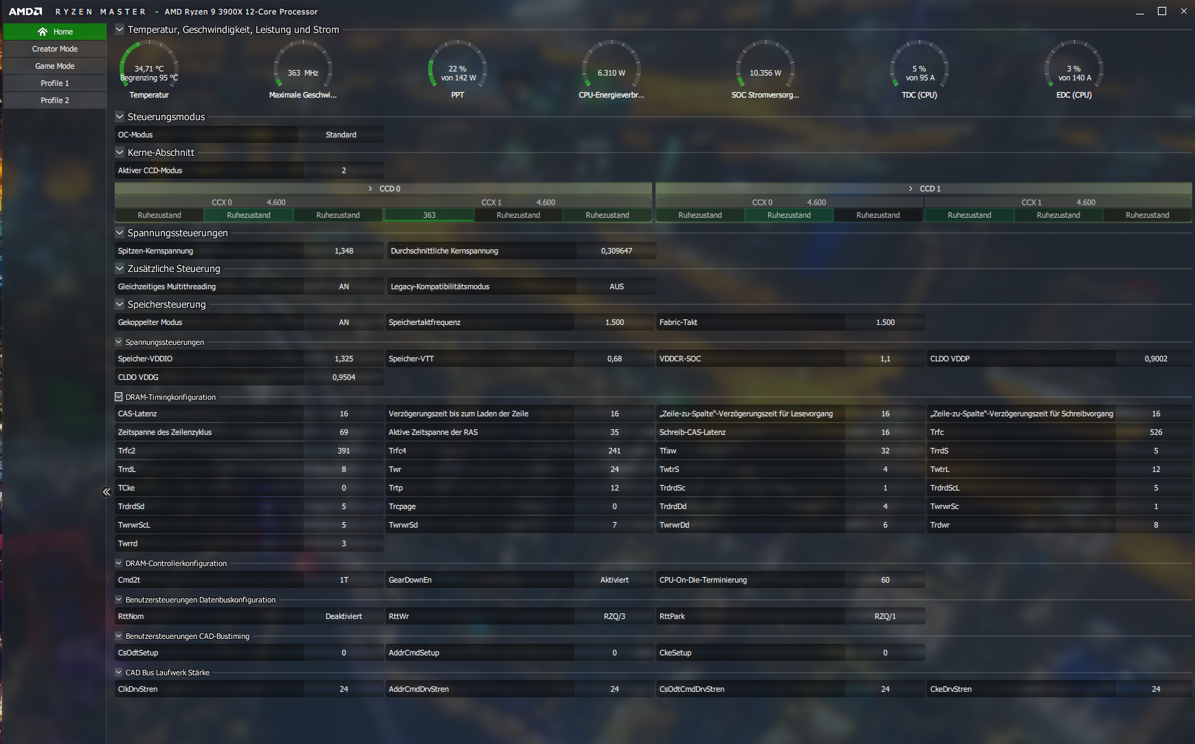

Wie sind deine RTT-Werte eingestellt? Auf Auto?
Zeige mal bitte ein Ryzen Master Screenshot bitte.
Reaktionen: CB-Andi
Das sind die aktuellen Werte. Der Rechner läuft damit stabil. Cinebench schafft ca. 7200 Punkte.
Aber hier steht auch wieder CL 16 statt wie im BIOS CL15.

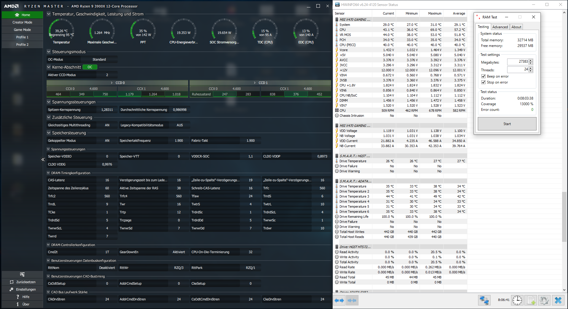

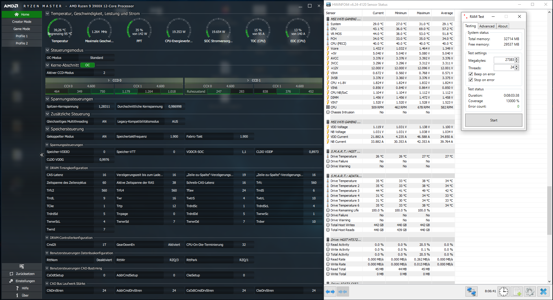

Bin mal neugierig auf 3800 mit den scharfen Timings hochgegangen. AIDA Stresstest pass, TestMem5 pass, Karhu pass. Aber teilweise Lags und Hickups in Windows und Spiele laggen auch.
Ich bin bei 1,440 V DRAM Voltage, allerdings wird im BIOS und auch sonst überall 1,456 angezeigt.
Vorschläge?
Gruß,
MW

@MetalWarrior
VDDP, VDDG stehen auf auto?
Und den Wert der SOC hätte ich auch gern mal noch. (alles ausm BIOS)
Bei Rucklern, Soundproblemen, USB Problemen usw... --> Erhöhung der VDDP
Bei Crash to Desktop, Blackscreen, Ruckeln usw... --> VDDG und VSoC beachten
(bei Crash to Desktop kann auch eine zu geringe VDIMM schuld sein).
VDIMM klingt in Ordnung, könnte etwas hoch sein. Ich weiß gerade nicht mehr was du verbaut hattest.
Geht die vielleicht auch noch ein wenig geringer? Bei E-Dies konnte man sogar unter 1,4V drunter gehen.
Meine verbauten E-dies laufen mit 1,37V auf 3733MHz. Du solltest über karhu nochmal ausloten ob du wirklich soviel Spannung auf die drauf geben musst. ^^
Würde die VDDG IOD auf 850mV setzen und die VDDG CCD auf 950mV setzen. (asynchron)
Weiterhin die VDDP auf 950mV und testen.
Würde vermuten, dass du mit der VDDG CCD ein wenig nach oben musst. Hängt bei diesen Hickups die Maus einfach fest oder freezed der ganze Rechner ein wenig? Wenn es bei 950mV immer noch passiert diese in 10mV-Schritten erhöhen und testen.
SOC sollte auf 1,1V eigentlich keine Probleme bereiten.
Reaktionen: Marv_K90 und MetalWarrior
VDDP steht auf 0.900
VDDG auf 1.000
und VSOC 1.100
Danke dir sehr. Damit werde ich mal ausloten, was geht...
Glaube bei den Hickups hing nur die Maus, bin aber nicht mehr sicher.^^
Ich werde berichten...
Teste mal die Erhöhung der VDDP auf die 0,95V.
