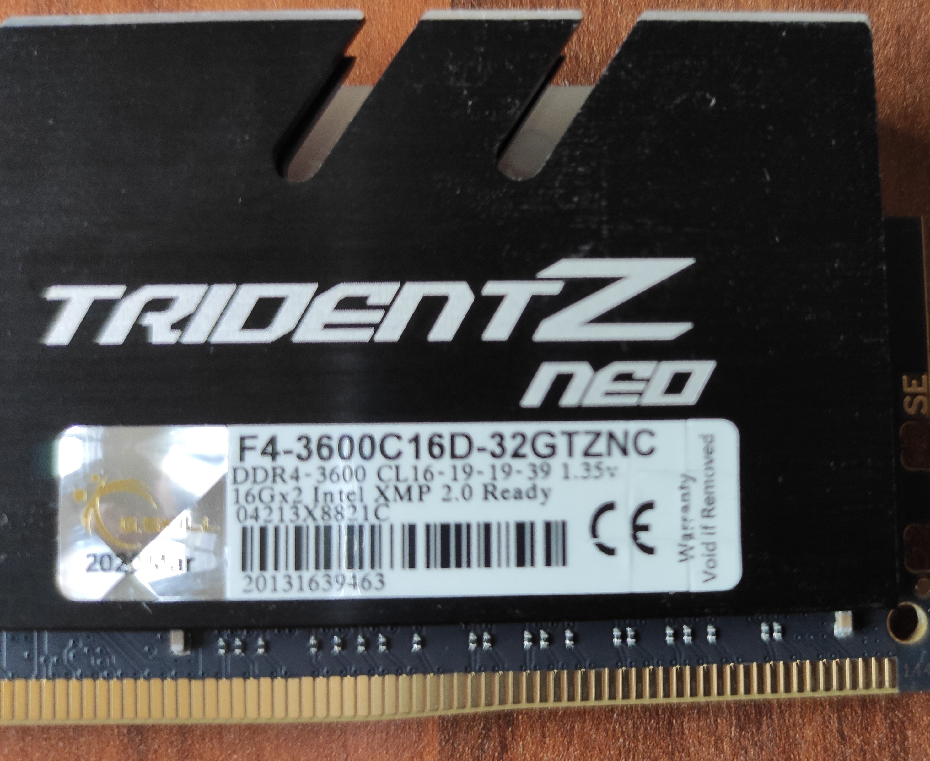

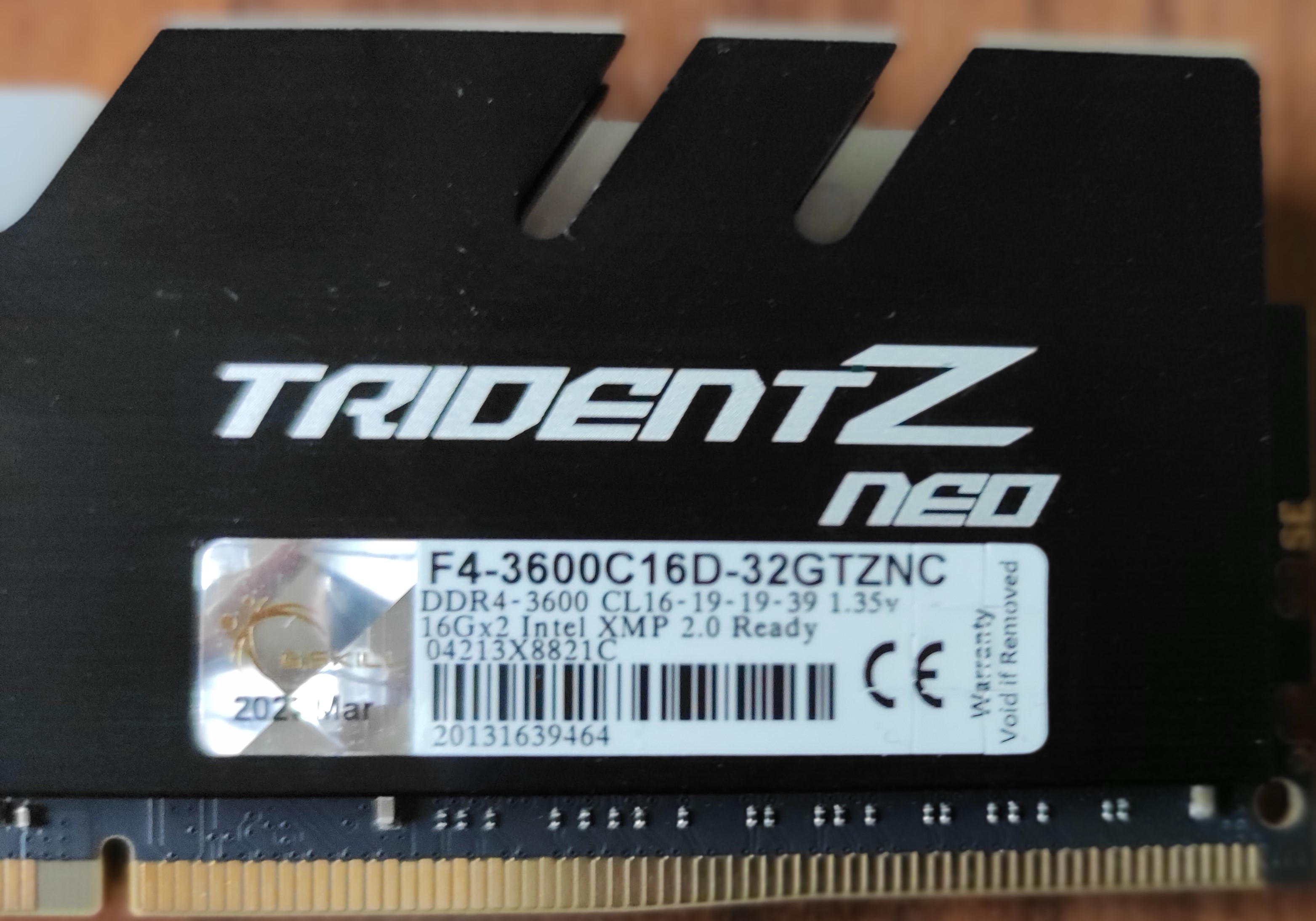

Foto von dem Sticker auf den Riegeln machen, dann weiss man es ganz genau.

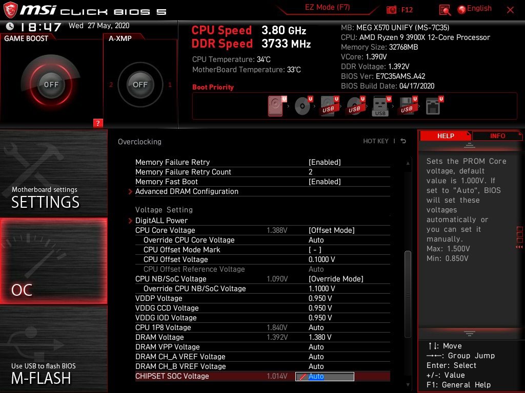

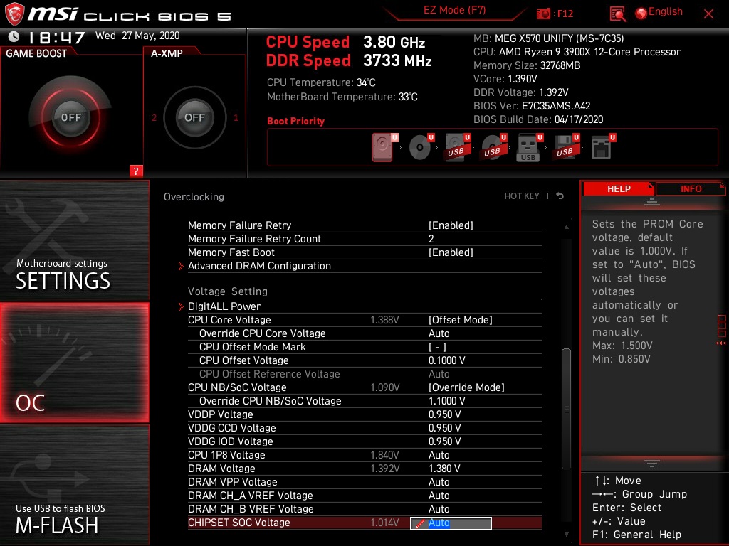

Sorry konnte erst heute antworten...cm87 schrieb:wie sind deine Spannungen eingestellt? Könnte an CLDO VDDP/VDDG liegen.

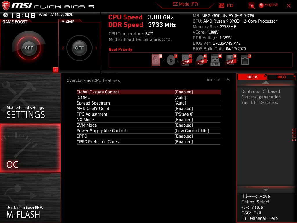

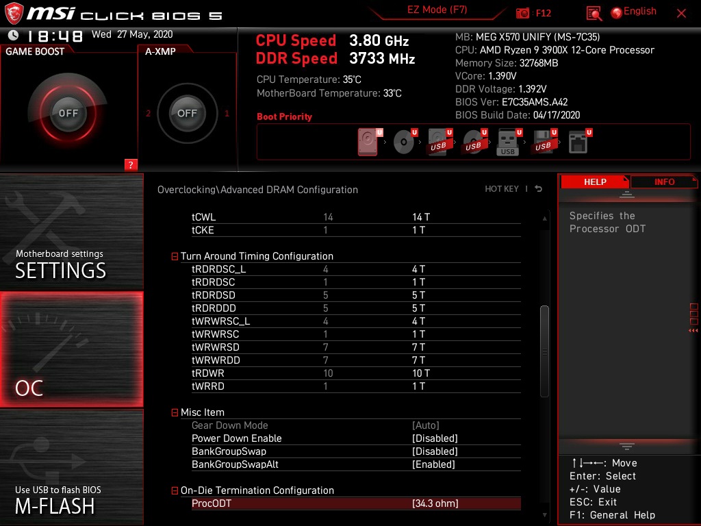

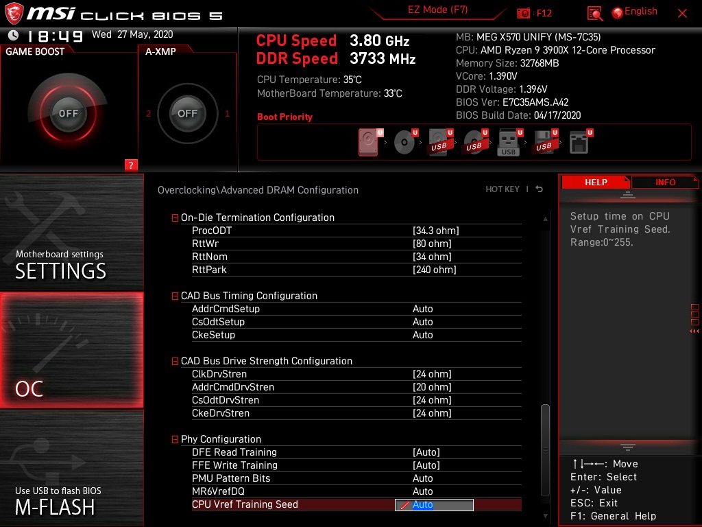

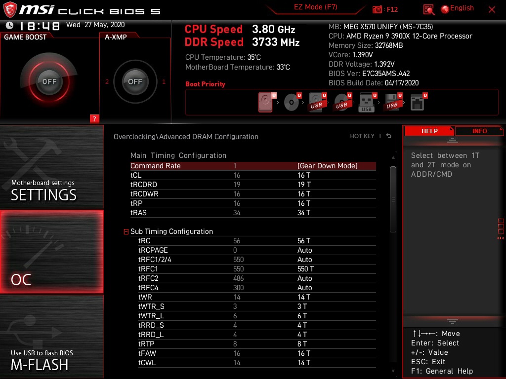

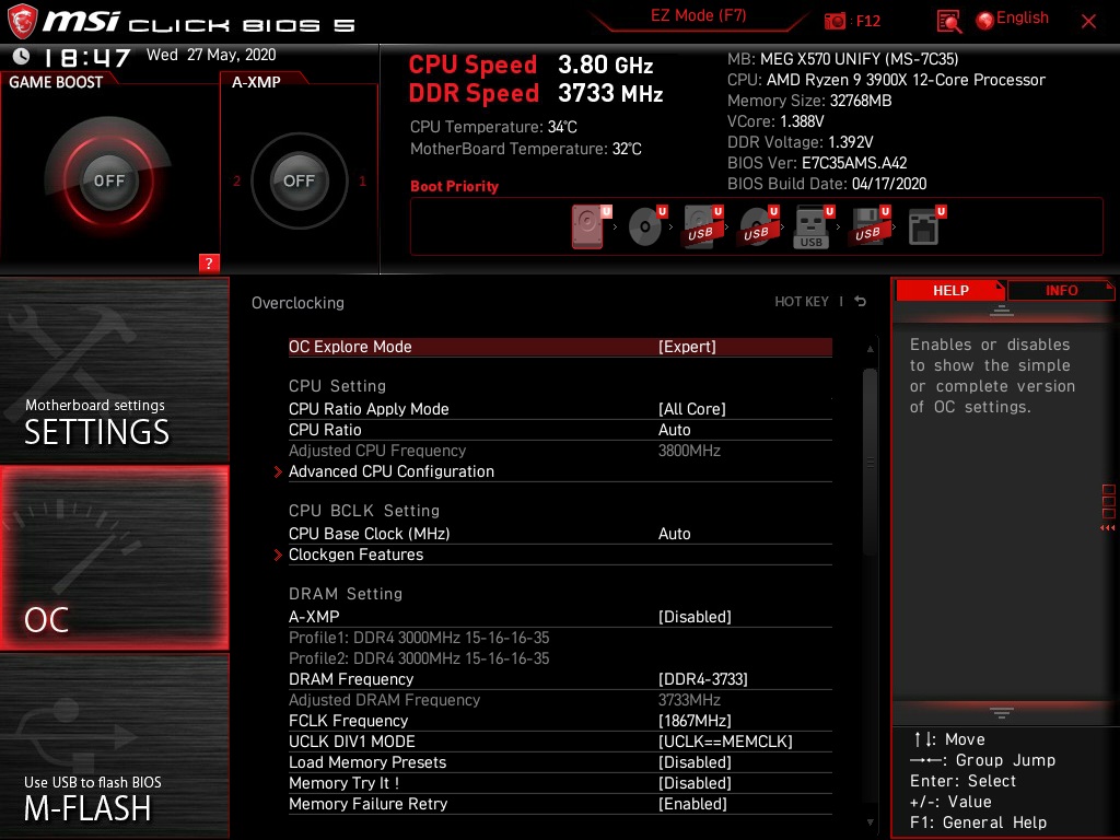

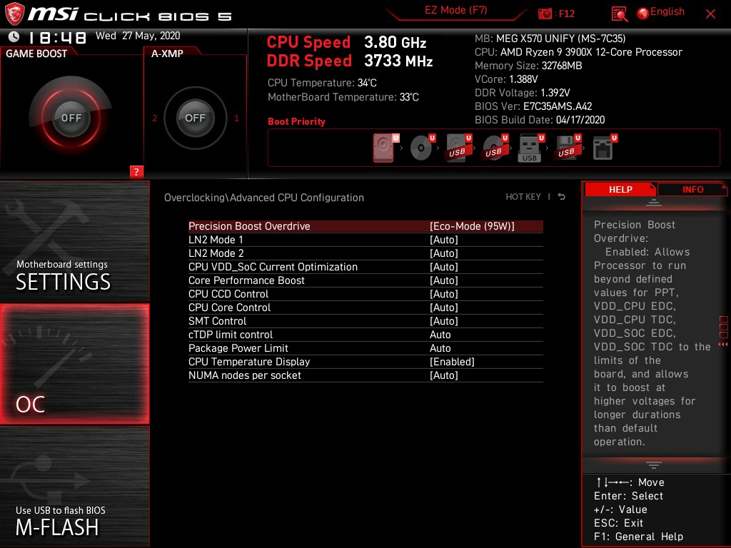

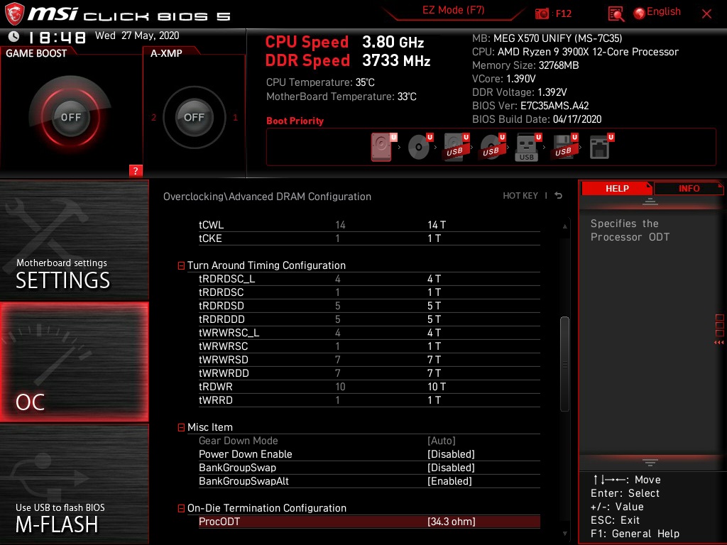

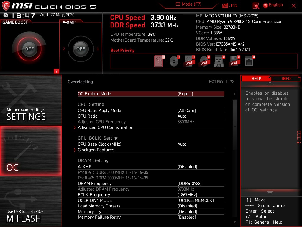

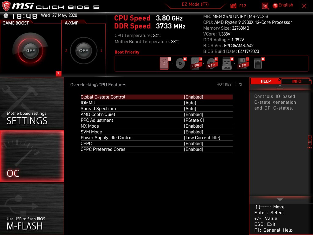

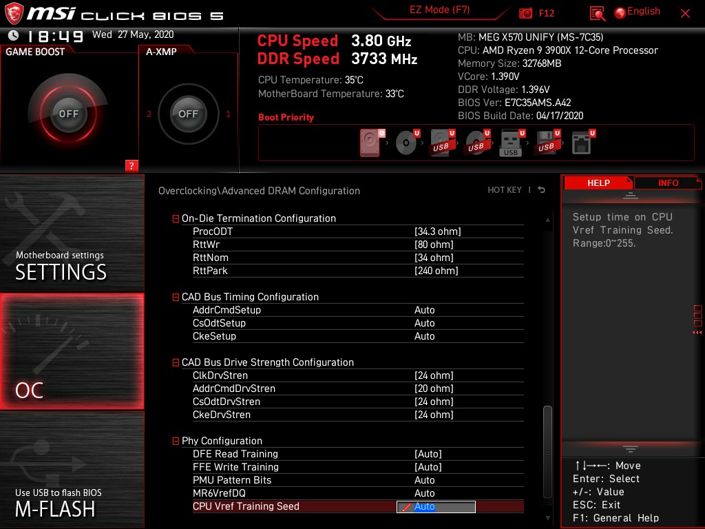

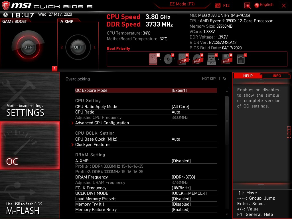

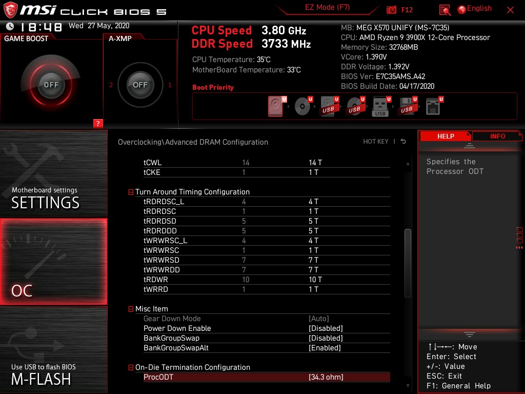

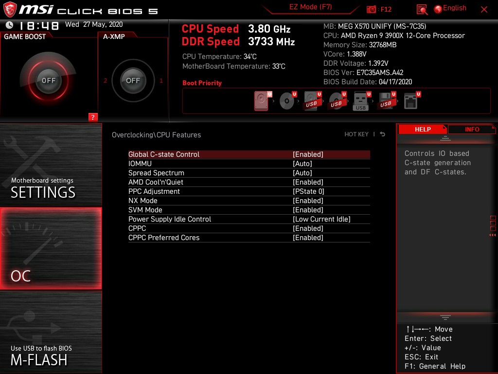

@ZeroCoolRiddler könntest du bitte mal meine Bios Einstellungen überprüfen ob da alles richtig eingestellt ist. DANKE!ReCo61 schrieb:Sorry konnte erst heute antworten...
Hier meine Bios Einstellungen:
ZeroCoolRiddler schrieb:Foto von dem Sticker auf den Riegeln machen, dann weiss man es ganz genau.![]()
Schnipp959 schrieb:Habe ich.

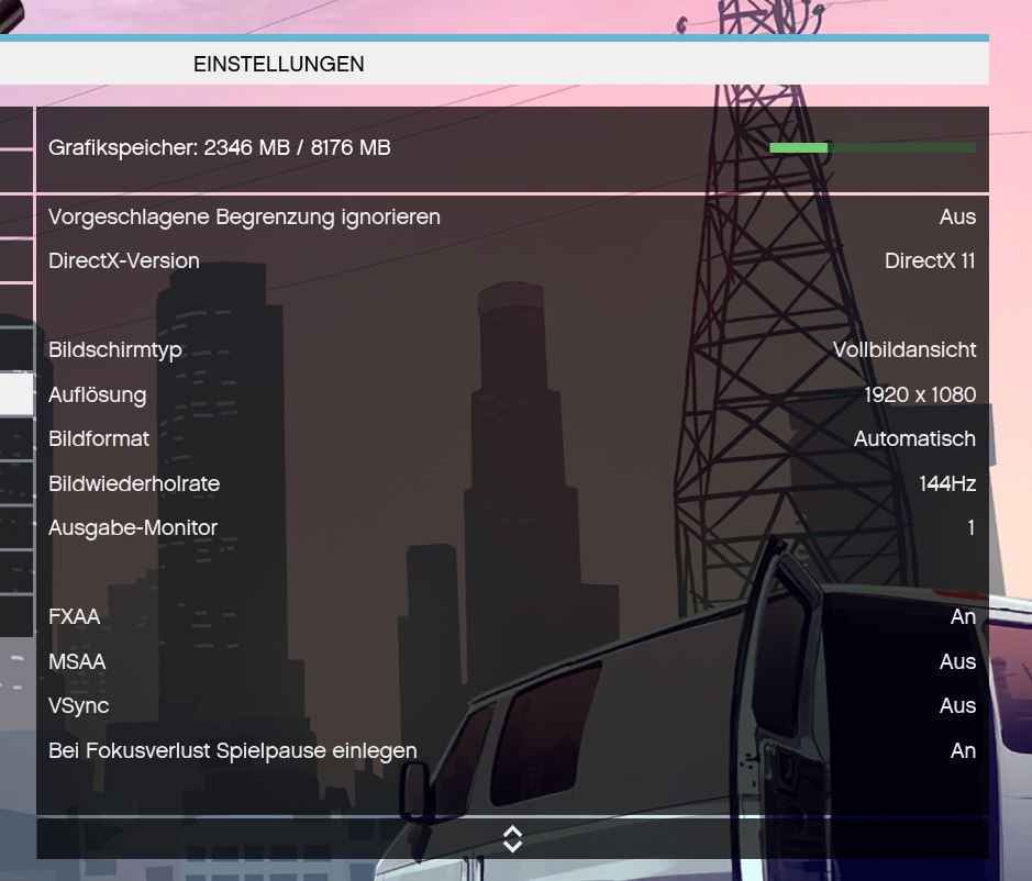

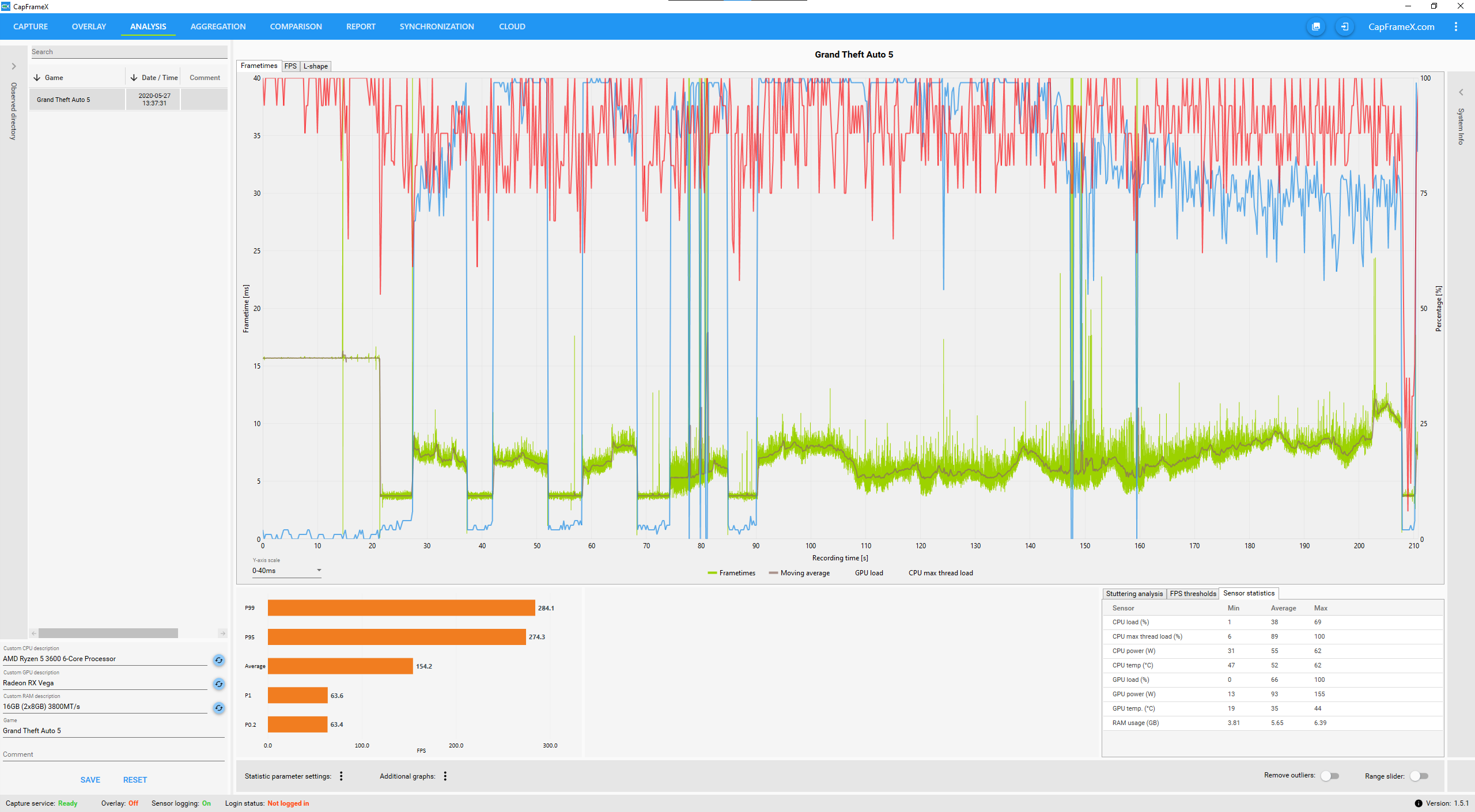

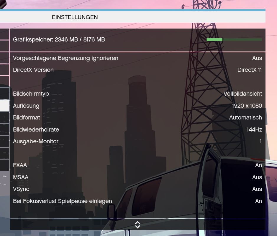

Hatte probeweise mal DOCP auf 3000MT/s probiert, da waren es weniger Ruckler aber doch 2-3 dabei. (ohne CapFrameX Aufzeichnung)
Auf 3800 waren es etwas mehr mit 2-3 Stellen wo Frametimes um/über 200ms waren.
Aber wie hilft mir das genau weiter?

Nein, du setzt entweder TRFC1 auf 490 oder den TRFC1/2/4 auf 490.GrenzGaengAir schrieb:Also belasse ich die Werte auf AUTO?!?!
