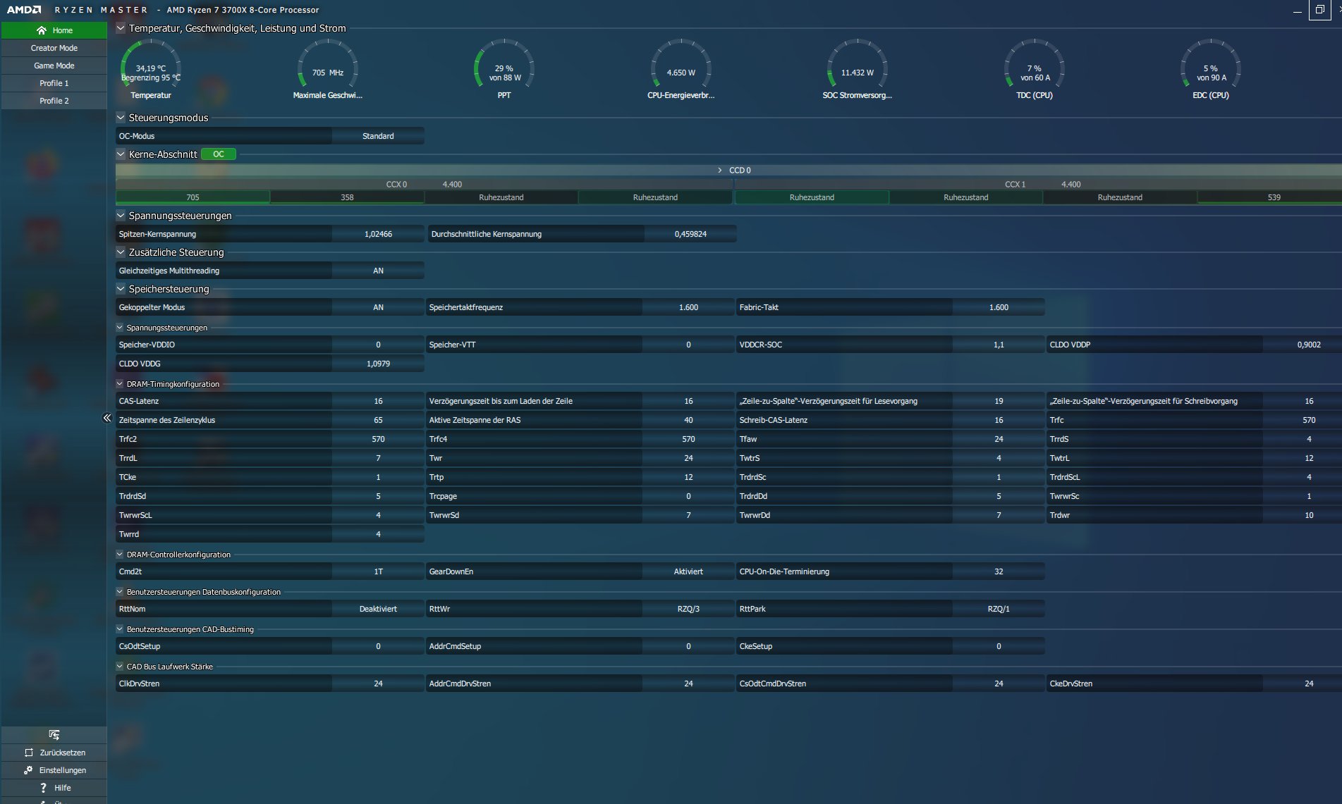

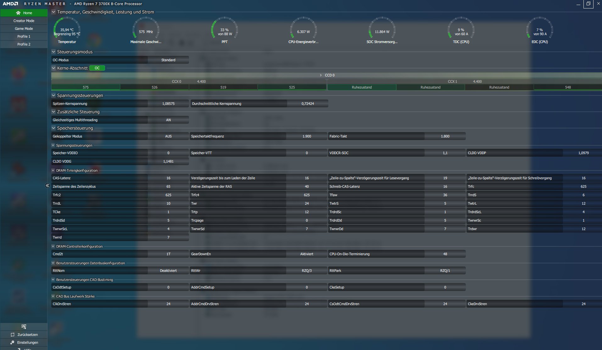

und Timings exakt von https://pics.computerbase.de/9/1/1/0/1/2-1080.3f3e79ec.jpg kopiert, jedoch Spannung auf 1,38V statt 1,41V. 5000% ohne Fehler bei karhu.

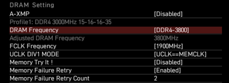

irgendwas scheine ich falsch gemacht zu haben oder vergessen einzugeben?
meine Rams laufen immer noch bei 3200mhz ?
hab die werte im Bios eingegeben:

und Neustart gemacht..

- Okt. 2006
- 7.425
Da den Takt für RAM und IF einstellen, fertig.

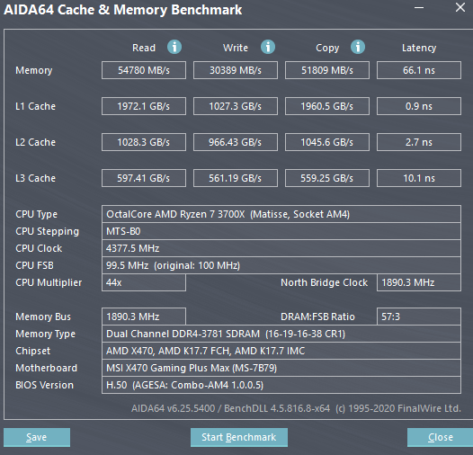

super danke euch,
hat geklappt..
hier das ergebnis.. ist das okay? latenzy ist hoch? (hab 3800 lasche timings genommen)
angenommen ich will komplett zurück auf Auslieferungswerte im Bios, wie kann ich das rückgängig machen?
Gibt es ein profil zum laden oder muss mich cmos reset machen (wollte ich vermeiden wegen Lüfterkurven)?
(hab leider das vorige profil nicht gespeichert)

Du könntest wieder alles auf Auto setzen, oder einfach die Bios Defaults laden.
Latenz liegt passend für 3600, trau dich ruhig mal an die 3733 o. 3800.

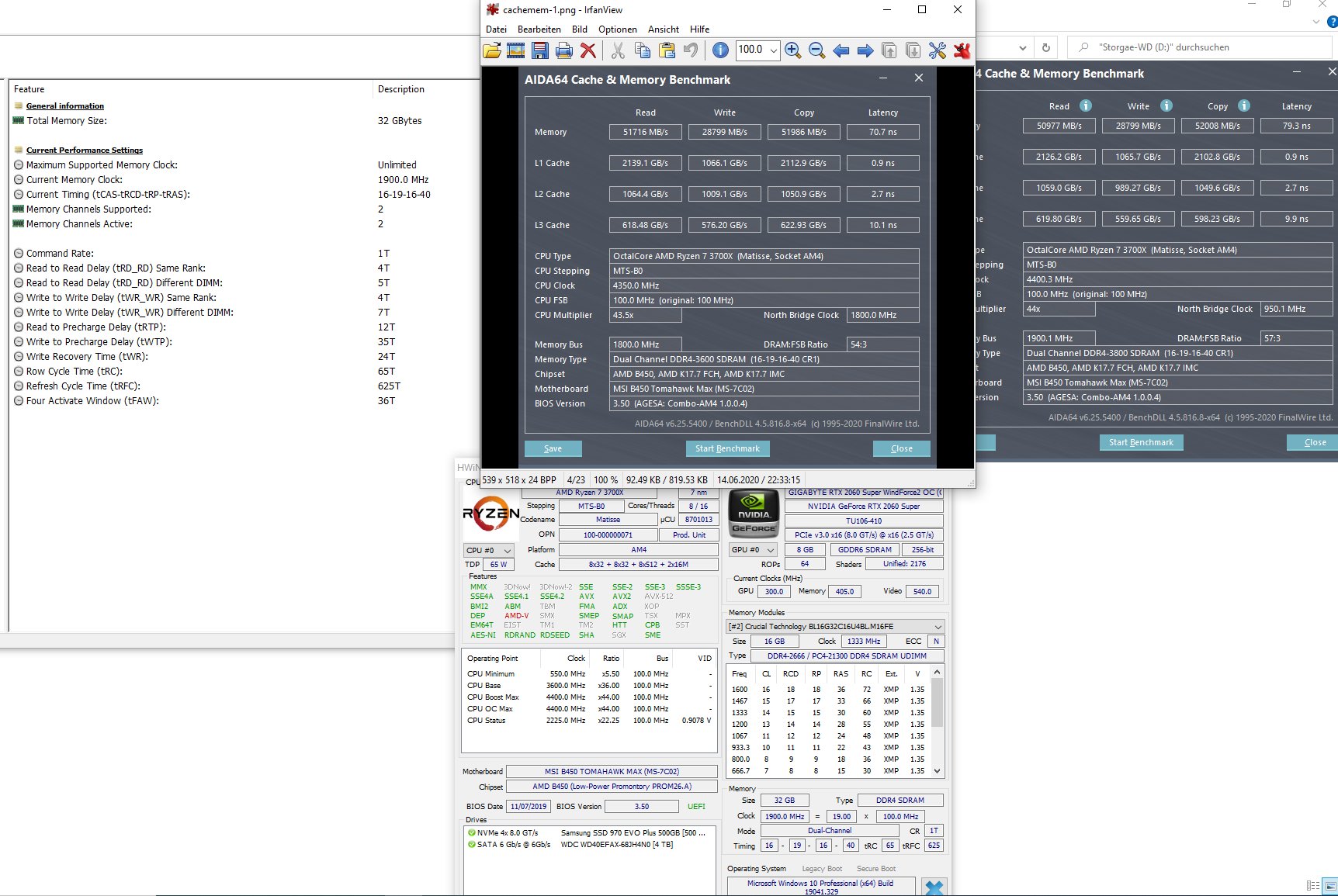

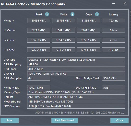

die werte sind von lasche 3600 (links) zu lasche 3800 (rechts) alle schlechter geworden? lesen, schreiben,. latency
Hab ich was falsch?

edit: hab jetzt die Dram Voltage auf 1.38V gesetzt, ist doch richtig oder?
und was mach ich mit dem X-Amp? enabled oder disabled?
hab jetzt mal auf disabled gemacht
hier das ergebnis... nicht besser als vorher und schlechter als bei lasche settings 3600
irgendwas mach ich scheinbar falsch..

Haenger
Commodore
- Juli 2007
- 4.275
@ZeroCoolRiddler hat oben ein Bild eingefügt. Heißt dort FCLK, und sollte bei 1900 stehen wenn man der RAM auf 3800MHz läuft
