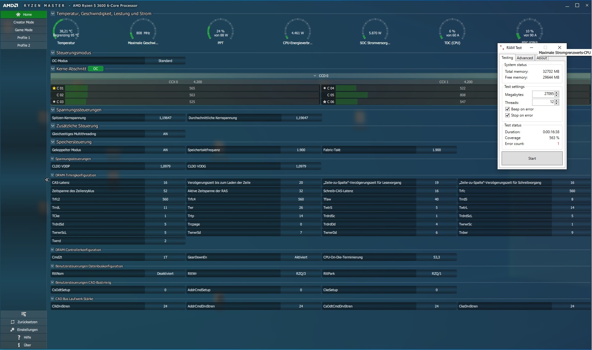

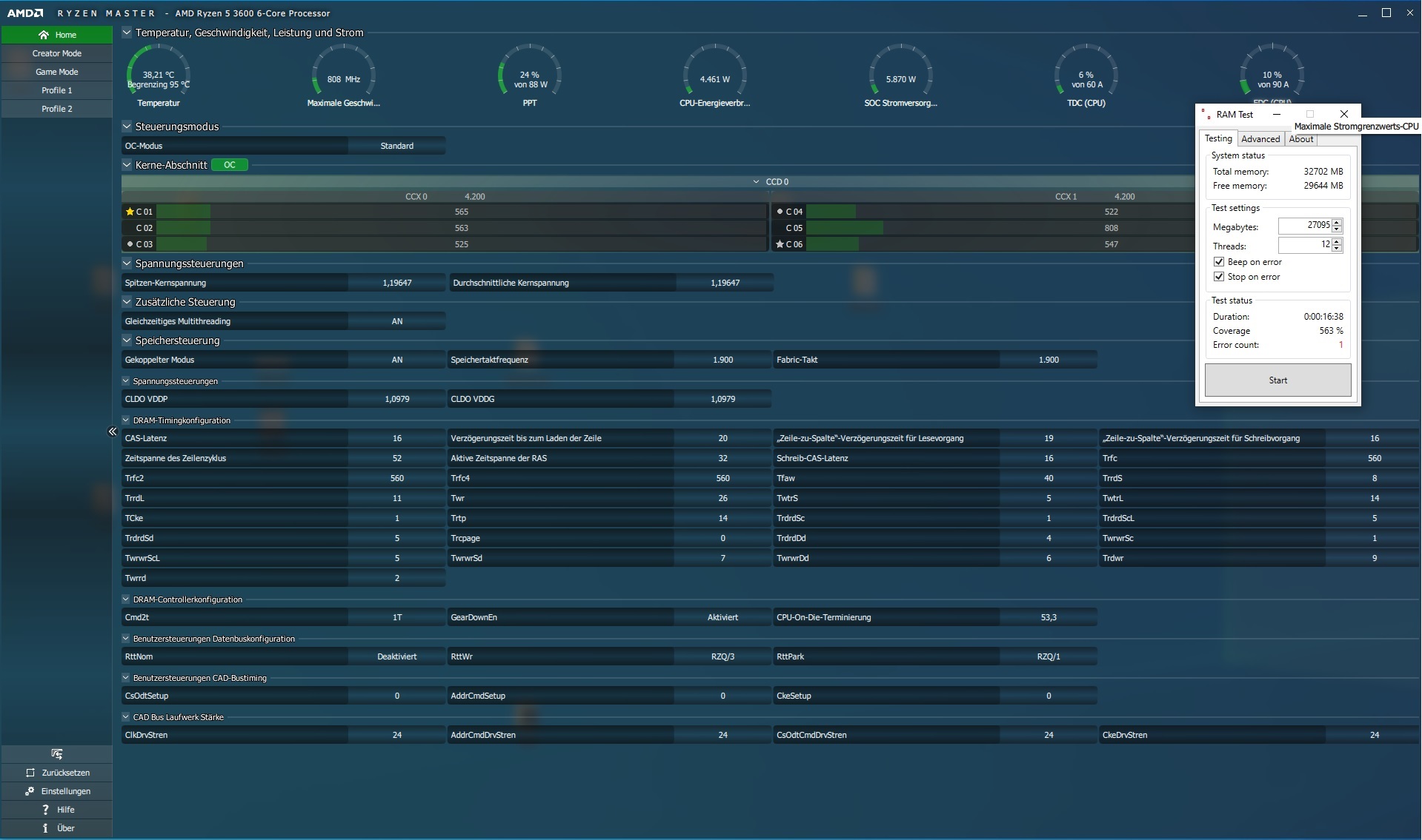

Jezt mal nur Haupttimings & tRFC geändert. Immernoch nicht stabil
Wo sollte ich jezt anfangen zu drehen? :confused_alt:
grüße
Zeile 61? :)
Hab halt DR, falls das jezt ne Rolle spielt :freaky:
procodt hab ich von 32 bis 60 probiert
Rtt 5/3/1 und 0/3/1
Vdimm von 1.4 bis 1.45
CAD: 24/24/24/24 24/20/20/24 und 24/40/40/24
Fehler treten zwischen 500 und 3500% auf:rolleyes:

Danke! Ich teste grade 16-17-22-23-34-54-494, bin jezt bei knapp 4000%. Jezt wirds langsam interessant :daumen:
Ich schätze es liegt an rRCDRD/tRP, so locker hatte ich die bisher nicht
ProcODT 53,3
RttWR 3
RttNom 0
RttPark 1
Cads: 24/24/24/24
Vdimm 1.42v
CJR's sind schon etwas anstrengender als B-Die :evillol:

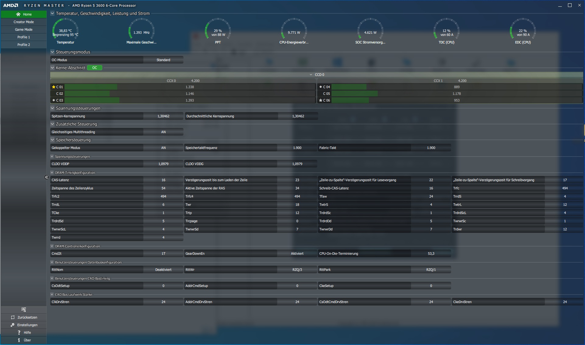

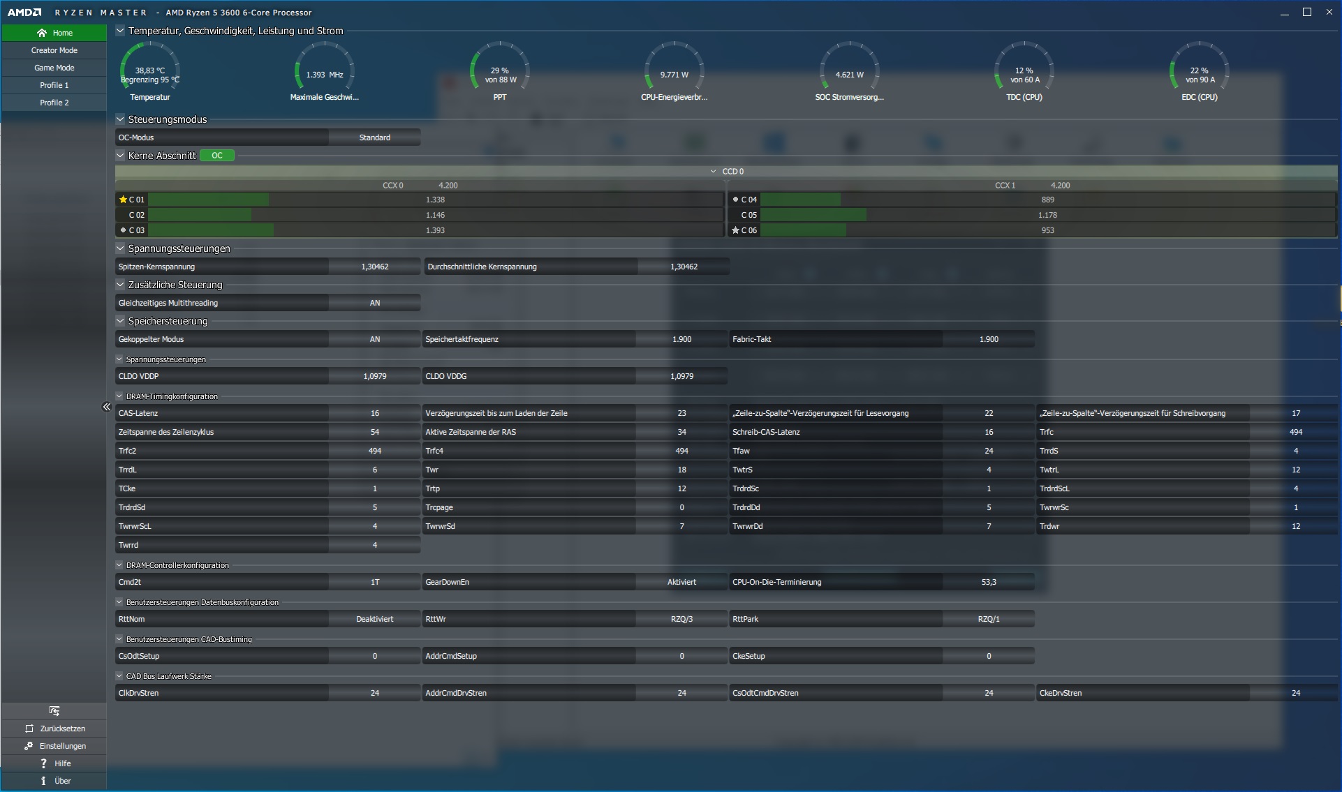

So meine Freunde des RAM-OC's :D,
Fehler in Karhu bei 9800%
Woran kann's liegen? :confused_alt:
