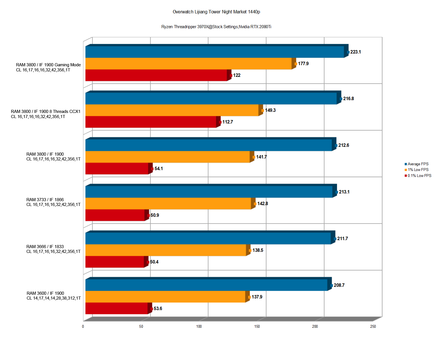

@T3mp3sT1187 Ich hatte vor ein paar Wochen mal geschaut was für einen Einfluss der Speicher auf Overwatch hat. Hatte da aber noch leicht andere RAM Settings als jetzt.
Interessant war das die Problematik vom 2990WX bei Overwatch noch immer vorhanden war.
Der 3970X ist zwar wesentlich besser bei Spielen als der 2990WX aber es gibt noch immer hier und da Probleme.
Die Lösung war mit Process Lasso das Spiel auf einen CCX zu pinnen. Die Durchschnittliche FPS ist zwar nicht viel besser geworden aber 0,1% low sind wesentlich besser geworden und das Spiel läuft seitdem deutlich flüssiger. Von Vorteil ist auch das ich dann nicht dauernd in den Gaming Mode booten muss.....
Ist zwar nur ein Spiel aber war dennoch Interessant das mal zu testen.

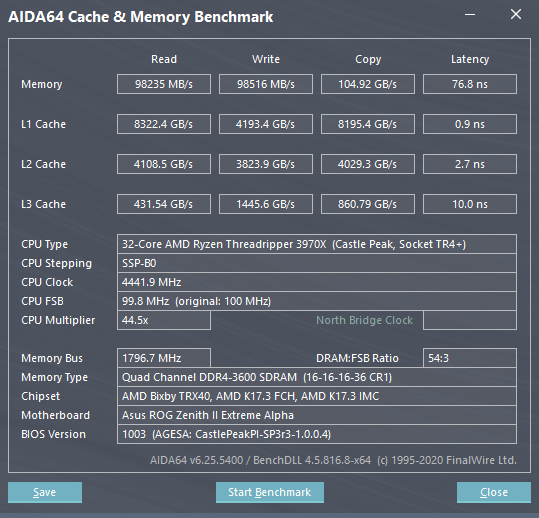

Konnte tRFC noch auf 480 senken von 630 - hat nochmal etwas performance gebracht
und die Latency von 80 auf 76,8 ns gedrückt:
Habt ihr TRX User bei tCKE 0 oder 1 stehen?
(Mein System macht selber 0 und RAM Calculator sagt 1
Einfach ruhig auf 1, das ist ein extrem unwichtiges Timing...

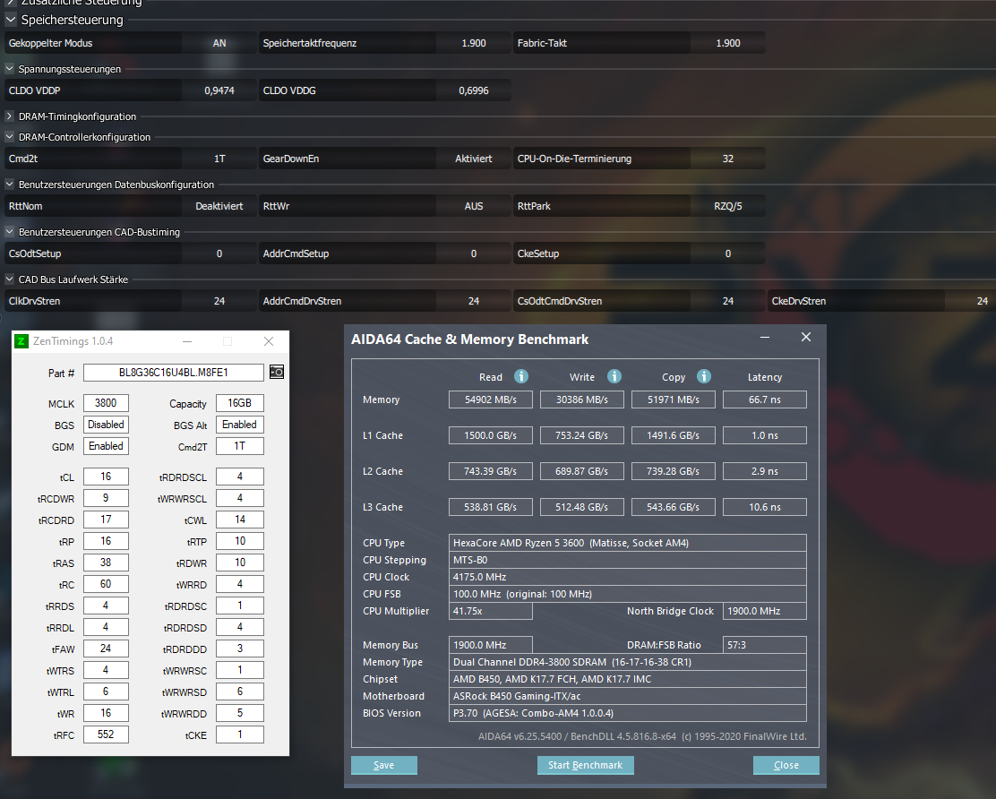

@ZeroCoolRiddler bin jetzt bei deinen Extrem scharfen Timings angelangt für die E-Dies mit 1,45V (kann leider nur in 0,05V Schritten ändern, liegen aber im Luftstrom).
Siehst du hier noch Verbesserungspotential?
Bin jetzt auch erstmal wieder auf 3600 / CL 16 zurück mit sehr leicht verschärften Timings zu meinem erstem OC.
Bin da etwas verzweifelt wegen sehr kurzen Netzwerkkarten-Resets gewesen und bei allen drei Spannungen rumzuraten hat auch keinen Spaß mehr gemacht. Bei den Stock-Spannungen war es zum Teil sogar noch schlimmer, da kam es zu spontanen Reboots im Vergleich mit den geringeren Spannungen.
Oh well.
Ich lass es erstmal so laufen, besseren OC kann ich immer noch später machen wenn es denn nötig ist und/oder ich auf 32GB aufrüste. Denn so groß war der Unterschied dann auch nicht.

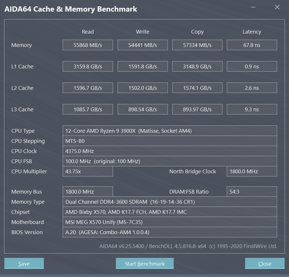

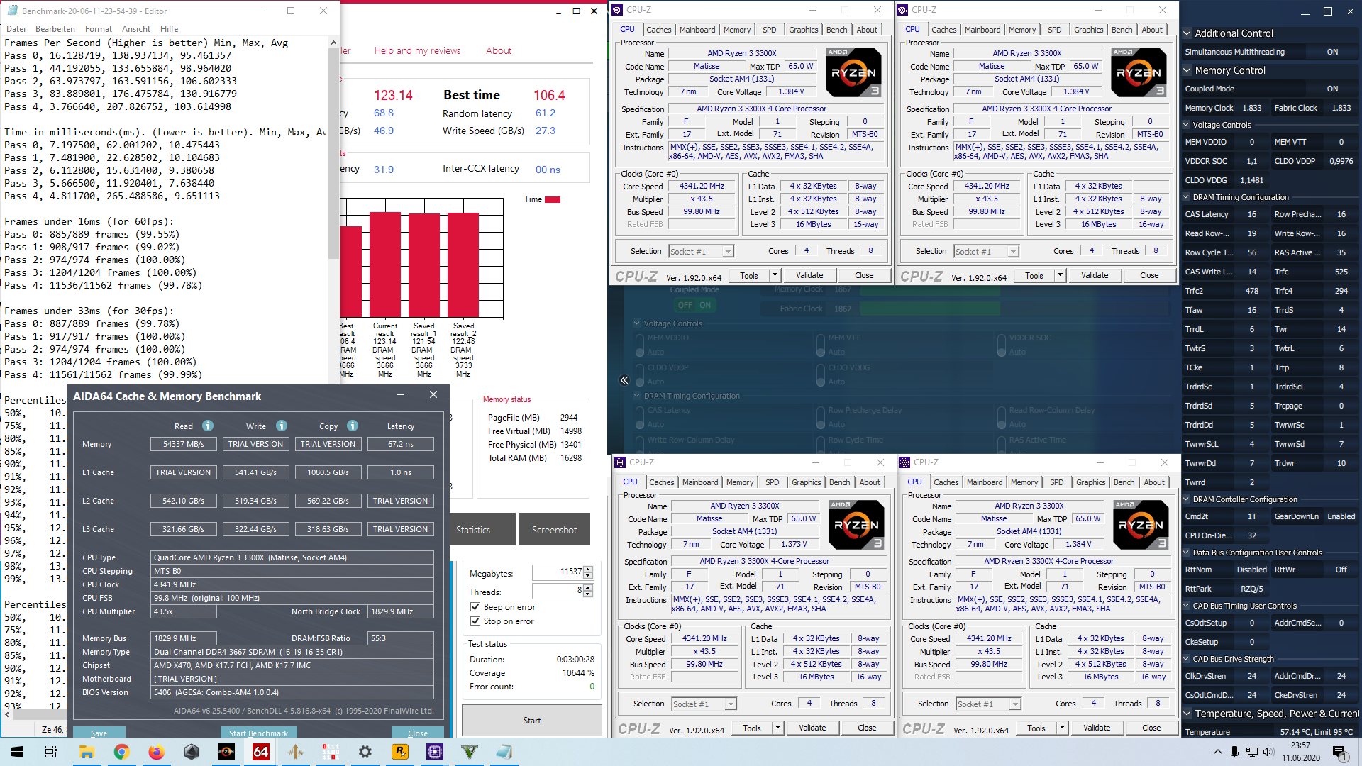

Hier mal der Vergleich von AIDA64 zwischen 3600 und 3733:
3600​
3733
Das läuft jetzt auf 1.376V DIMM, 0.95V SoC, 0.82V VDDG und 0.81 VDDP.

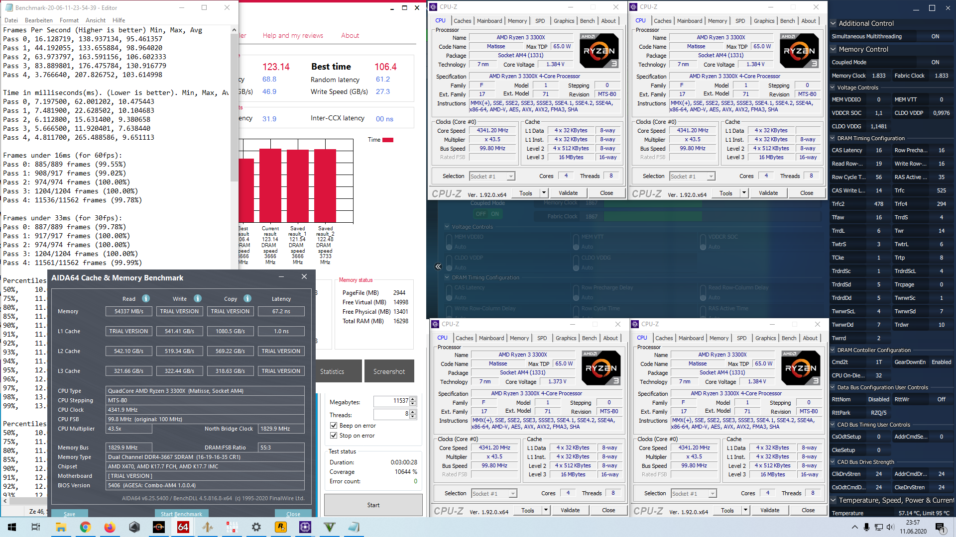

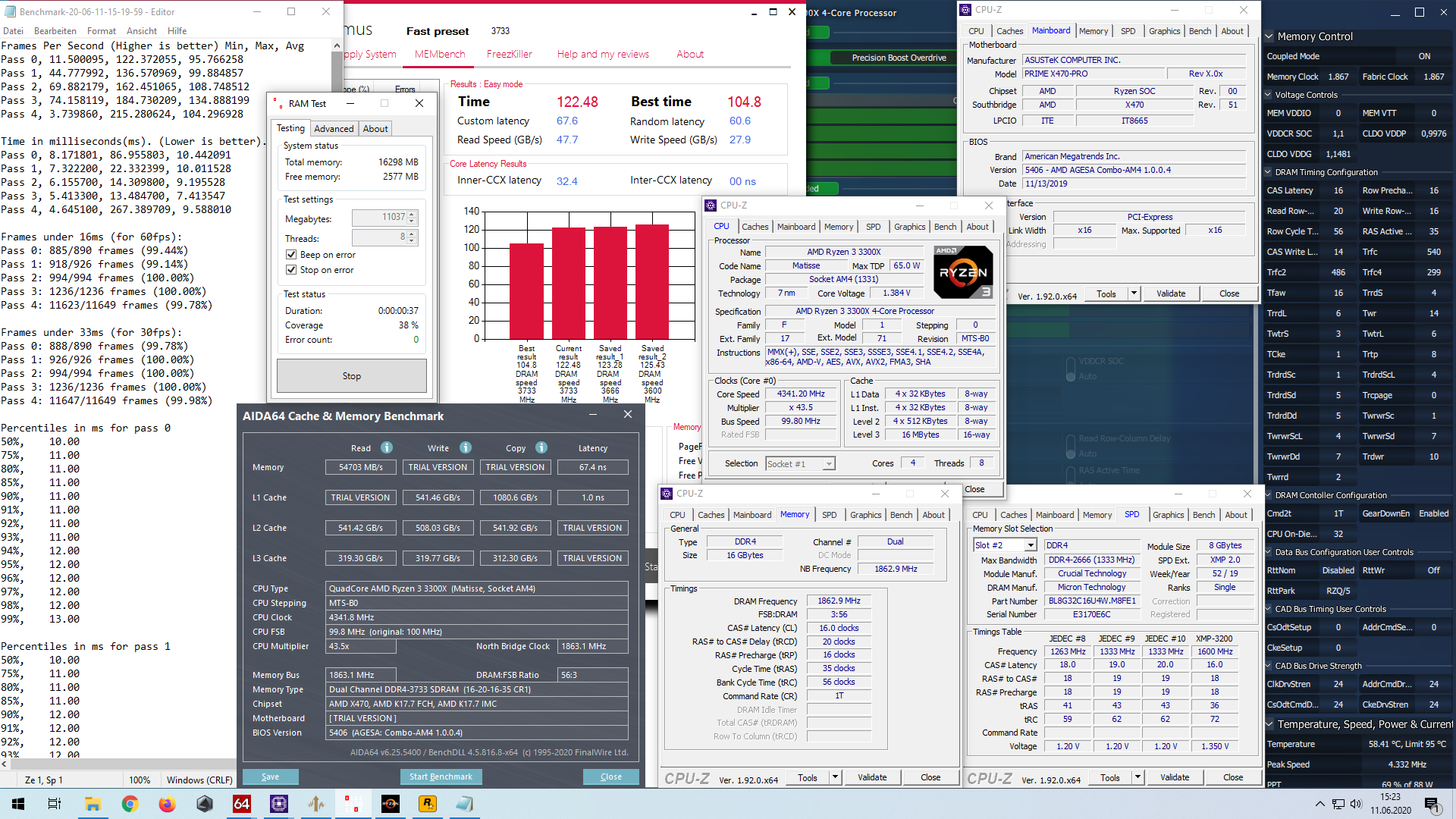

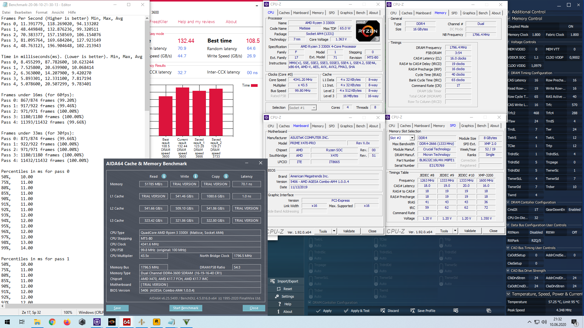

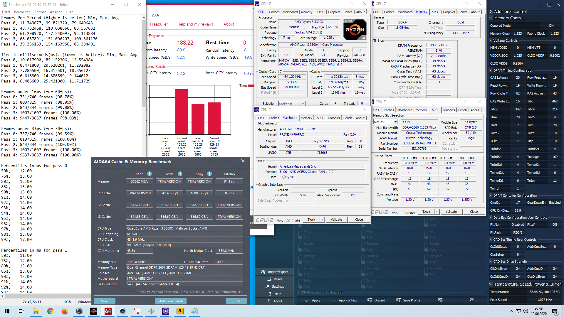

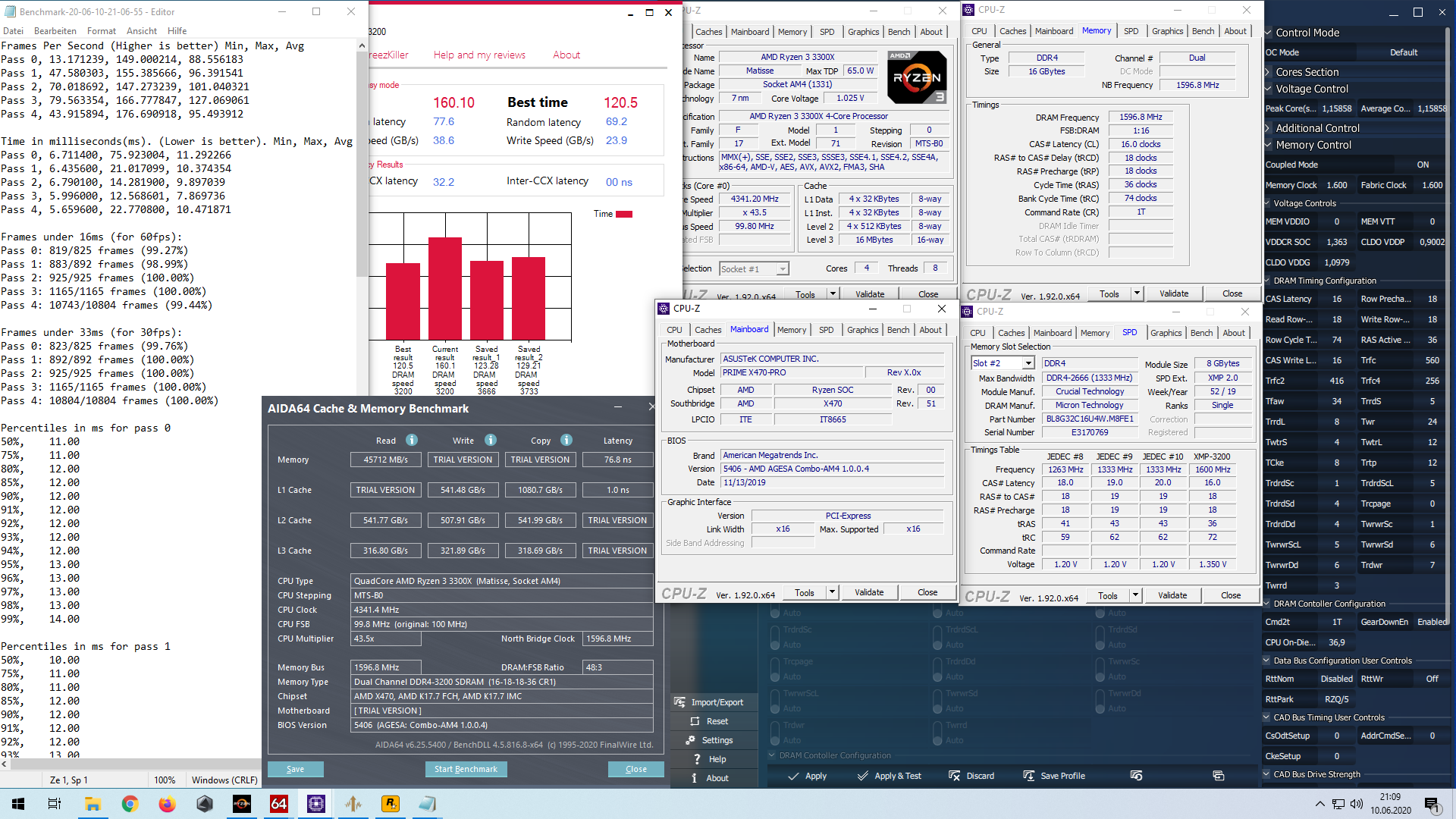

Ich habe mal eine kleine Testreihe gemacht inkl. GTA V Benchmark mit meinem Setup. Kommend von 0815 Default-Settings über XMP und hier vorgeschlagegen Timings bis zuletzt etwas händisch optimierten Timings mit der höchstmöglichen stabilen Frequenz. Mangels Zeit habe ich jetzt auch nicht alles zig Mal wiederholt (auch wenn man beim Testen bemerkt, dass die Werte schon sehr willkürlich schwanken können). Zur Zusammenfassung nehme ich die GTA V Pass 4 Werte heran.
DRAM Freq26663200360036663733
Avrg FPS85,3895,49102,21103,61104,30
Boost in %-+11,8+7,0 / 19,7+ 1,4 / 21,4+ 0,7 / 22,2
Außerdem ist mir aufgefallen, dass relativ häufig in GTA V Bench an genau derselben Stelle ein kurzer Hänger stattfindet. Mal tritt er auf mal nicht... Beginnend mit >=3666 Mhz
3733 hat bei mir leider nicht stabil funktioniert, meist nach 1000-3000% karhu blackscreen und PC Neustart... Ich habe ziemlich vieles schon probiert und würde sicherlich noch von euch paar Tipps annehmen. Aber bin mir nicht sicher obs hilft...

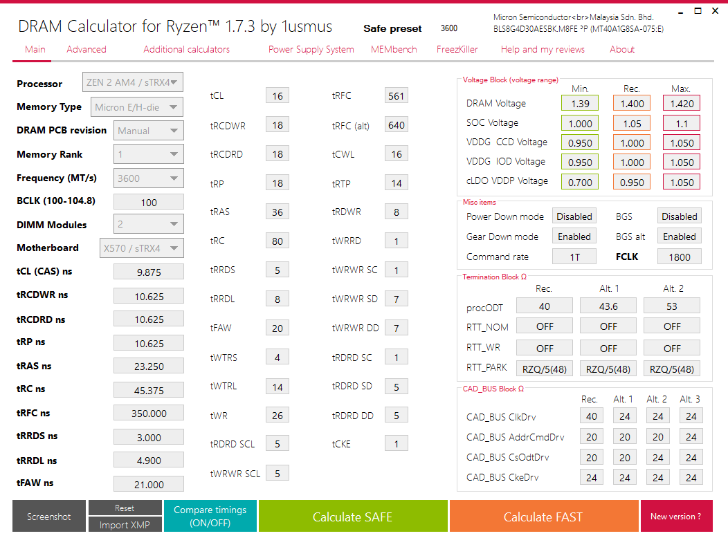

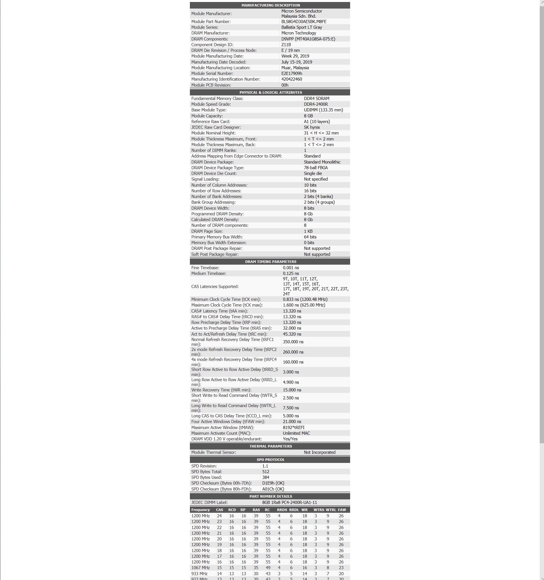

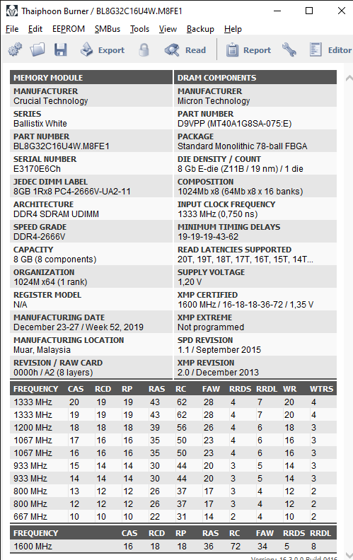

Hallo, hätte da ein Paar blöde Fragen:
1. Was genau tut das Programm DRAM Calculator? Kalkuliert das Programm nur die möglichen Werte und zeigt diese an oder stellt es auch gleich alle Werte im BIOS / UEFI ein? Das geht für mich aus dem Text + Anleitungen irgendwie nicht hervor.

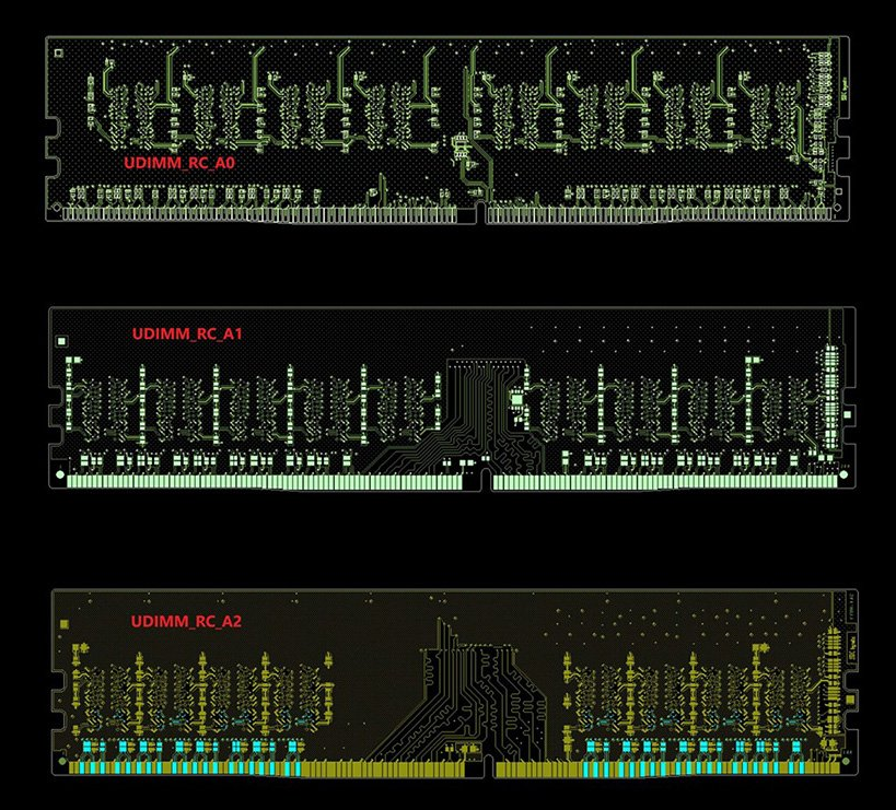

2. Via Thaipoon Burner habe ich mir gerade meine RAM Werte ausgelesen -> Micro-E-Die PCB Layout B1. Im DRAM Calculator gibt es jedoch kein B1 als Auswahl beim dem Punkt "DRAM PCB Revison". Dort habe ich nur A3/A2/B2 + A0/B0 + Bad bin + Manual - woran kann das liegen?
1.) der berechnet genau 0 - greift da auf eine Datenbank zurück.
2.) TP Burner liest oft falsch aus - welchen RAM hast du da genau? (sollten es Ballistix sein, dann passt es - außer 2x32GB Module)
bez PCB Layout:
Einfach mal den RAM rausnehmen und von unten betrachten, da sieht man schön, welches es ist.
