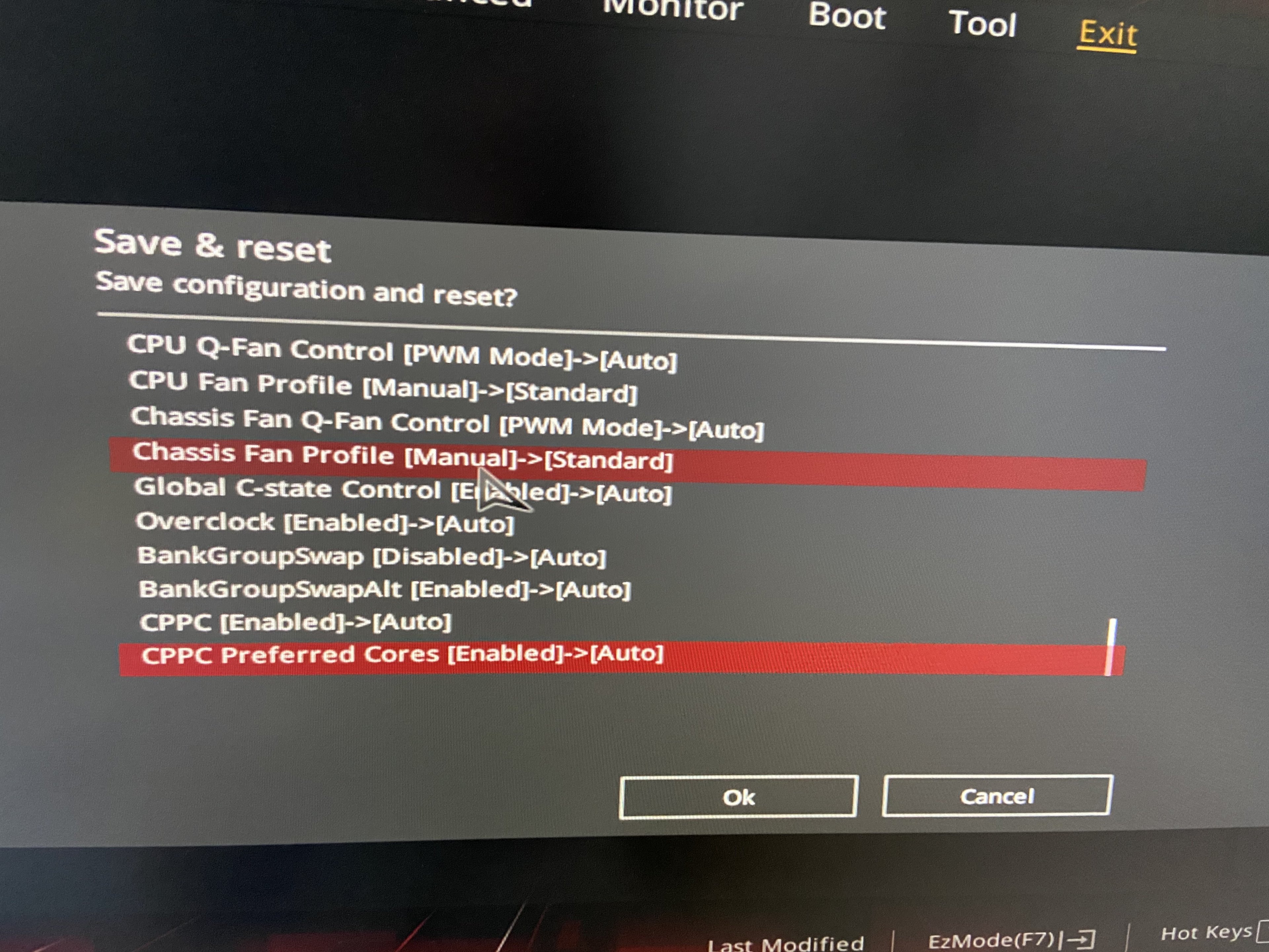

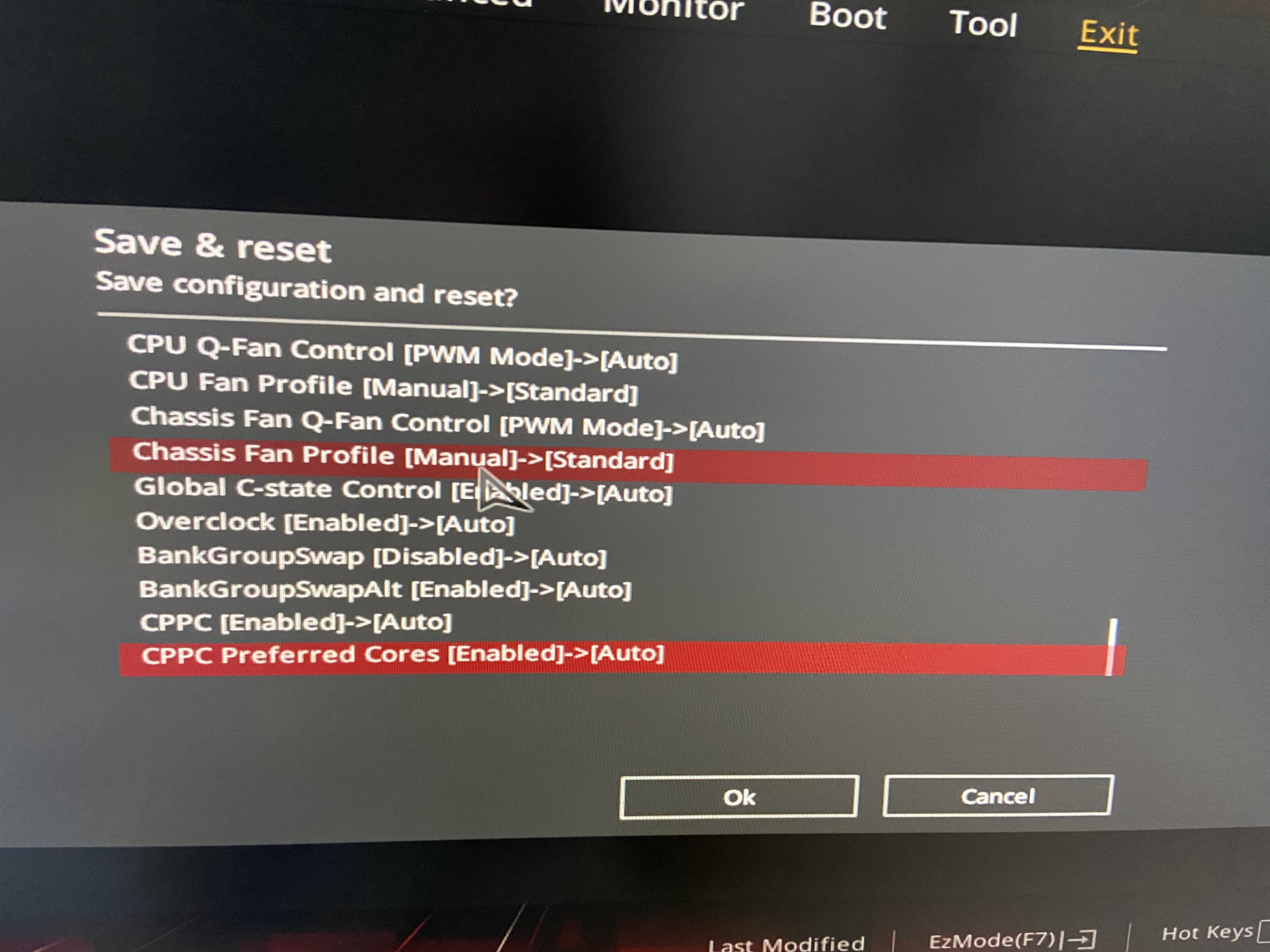

Gerade das neue BIOS mit AGESA 1.0.0.6 auf meinem B450-I von Asus installiert. Letztes Bios hatte noch 1.0.0.4. Latency hat sich um 2ns auf 69 verschlechert, Settings laufen alle wie bisher. Hat jemand schon ähnliche / andere Erfahrungen mit 1.0.0.5 oder 1.0.0.6 gemacht?
Hierzu noch eine Frage an alle Asus BIOS-Kenner: beim Laden der Default Settings wurde eine Option von Enabled auf Auto gestellt, die ich nicht wieder finde und zwar "Overclock" (siehe Screenshot). Was ist das bzw. wo finde ich die Einstellung wieder? ;-)

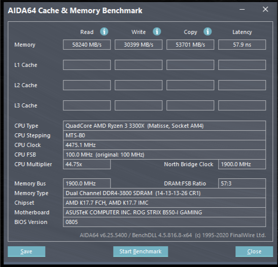

Soooo...
nach Tagen des Testens und Zockens mit den gefundenen Timings komme ich zu dem Schluss, das es nicht nur in der Theorie stabil läuft, sondern auch im Alltag super zuverlässig und stabil ist.
Was sagt Ihr: Gibt es noch Ausbaumöglichkeiten? Die tatsächlich eine Mehrleistung nach sich ziehen, oder Ideen, was man (bei zu viel Freizeit/HomeOffice) mal probieren könnte?!?!?!
An alle die Hynix CJR Chips verbaut haben, schreibt mich gern an, ein wenig kenn ich mich inzwischen mit den Dingern aus (also zumindest den Modulen in meiner Kiste).
