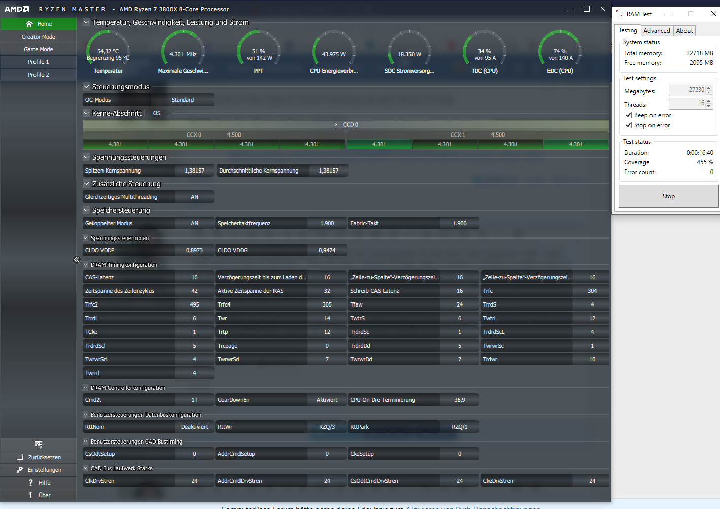

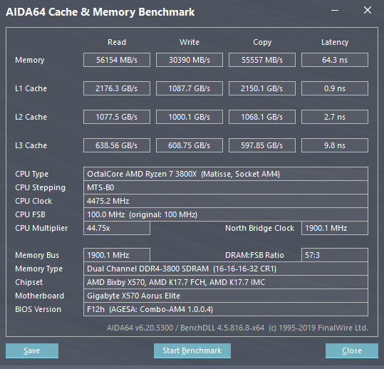

@ZeroCoolRiddler - es läuft.
  • Geh ich richtig in der Annahme, dass ich bei CAD_BUS die Widerstände alle (eigentlich alle Widerstände) auf Auto lassen sollte, da war nichts bei Deinem Screen dabei.
  • Ebenso bei ProcODT, hab ich auf Auto gelassen.
  • Bei den RTT habe ich "RTT Nom off (?! - zumindest ersteres im Menü gewählt, ich gehe mal davon aus, dass damit "0" gemeint ist) - 0/3/1 (3/1) waren leicht zu identifizieren.
  • VDIMM habe ich mit 1,41 erstmal angefangen
@peterX - nochmals danke, denn ich habe damals im März (?!?) angenommen, ich könnte kein IF 1900 gehen... - mit der Technik, lief es sofort ;) 🤘🧛‍♂️
...hach ist das schön, wenn man frei hat und nur solche "Arbeit" machen muss :P

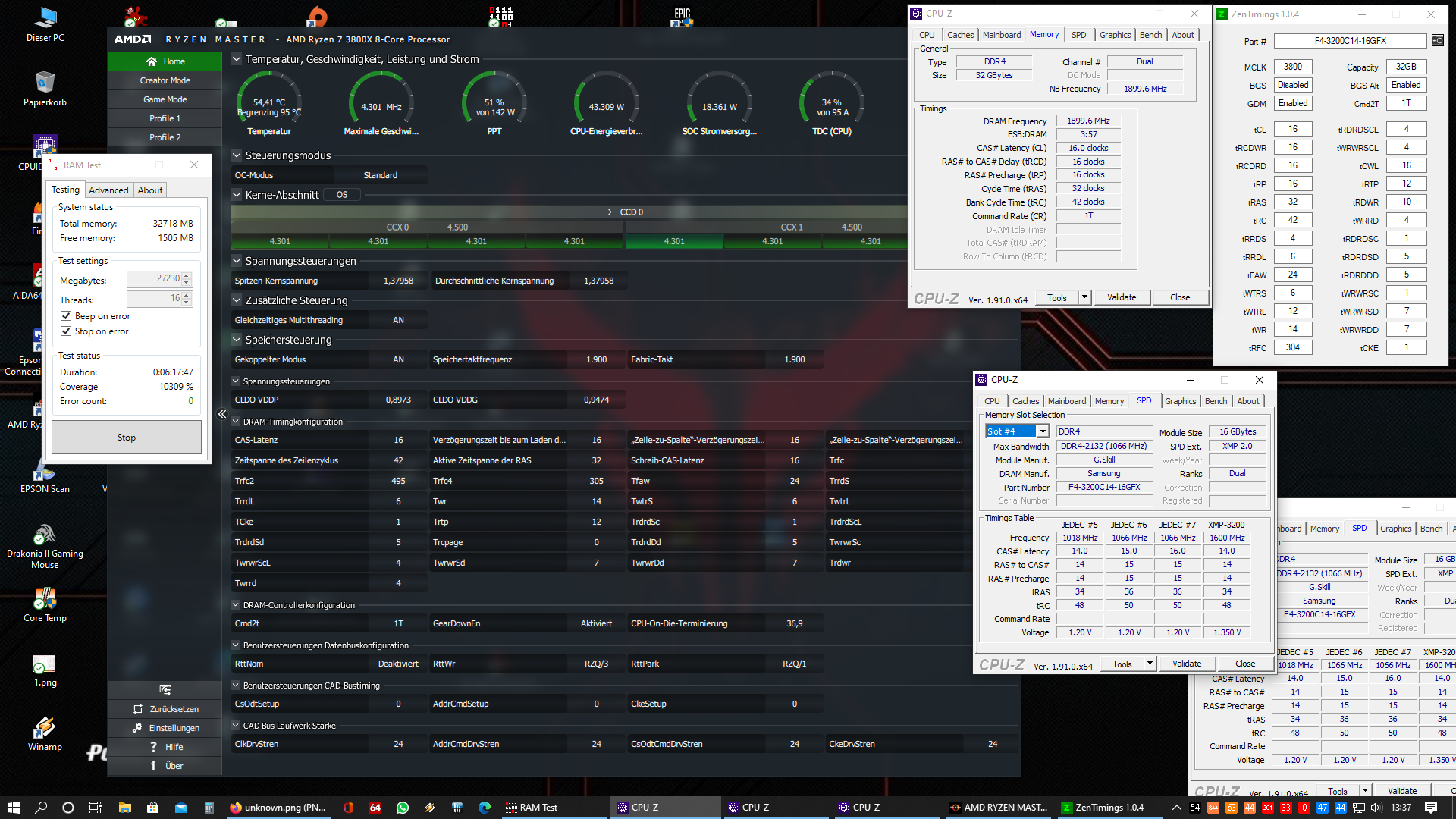

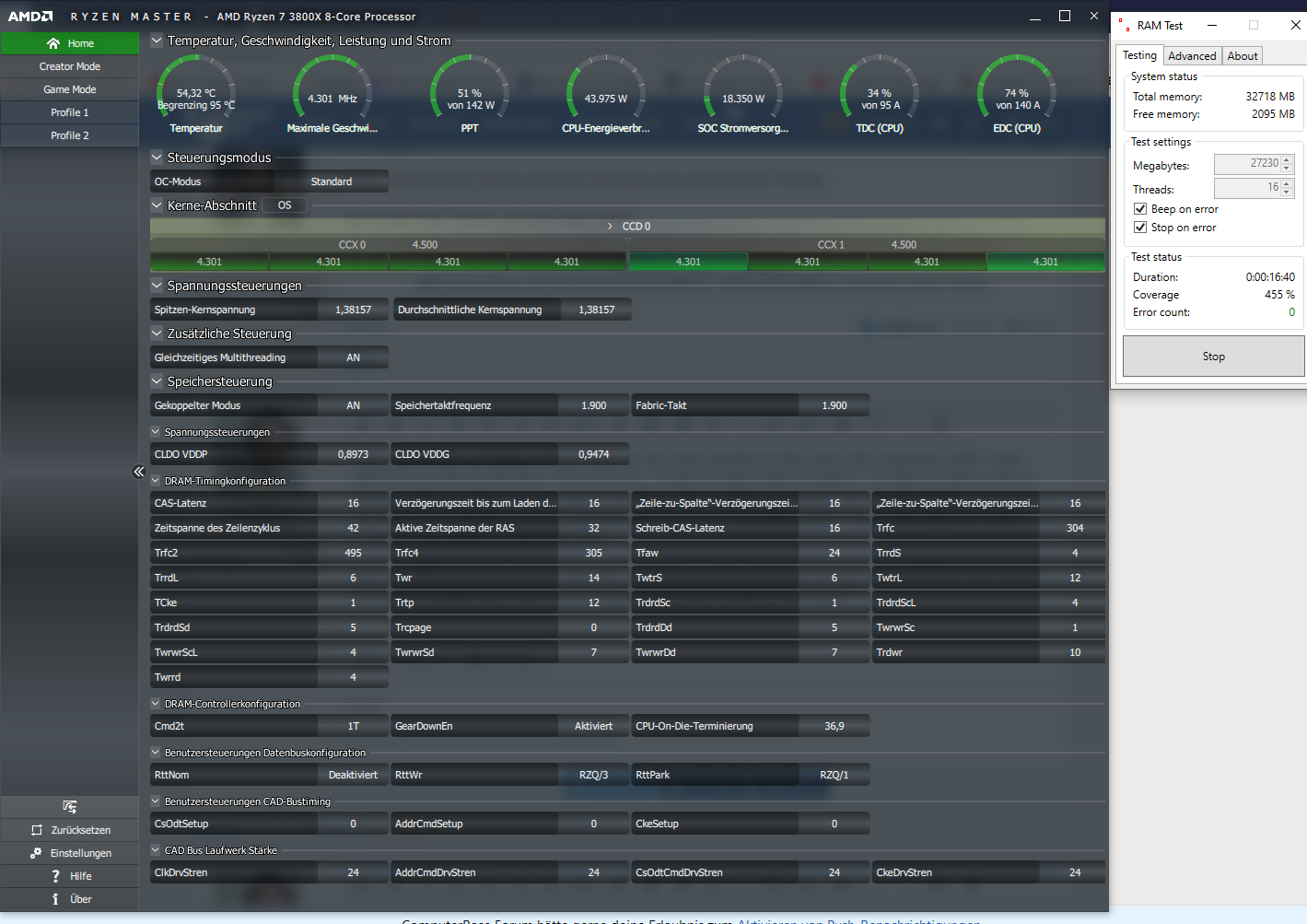

@Cpt.Willard ProcODT musst du ausloten, die RTTs sind auch erst nur eine Richtlinie... Der Spaß fängt ja jetzt erst an mit den ganzen Stabilitätstests... Grobe Richtung für ProcODT bei BDies sind gerne 36,9 Ohm. 😉
Reaktionen: Cpt.Willard

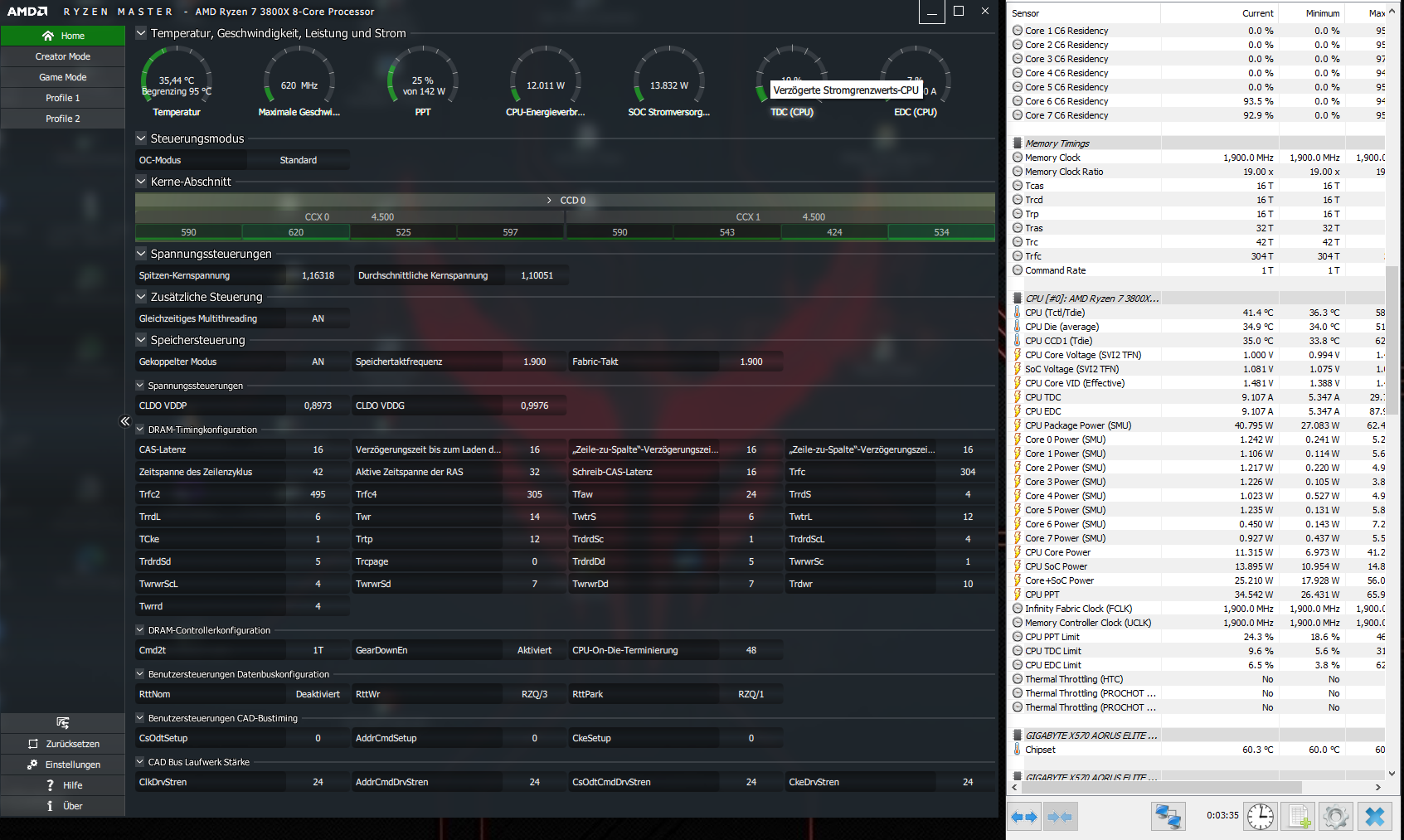

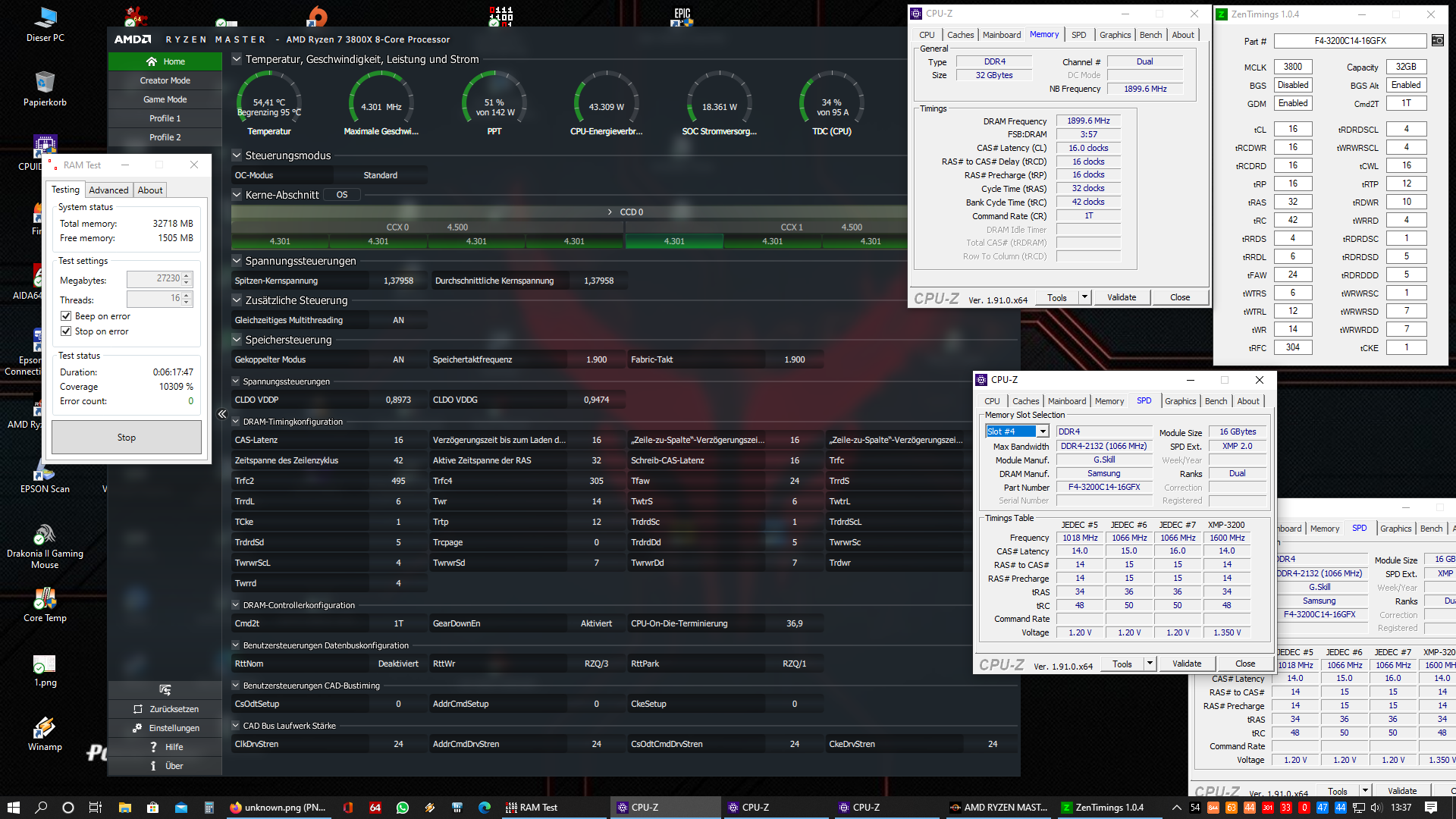

Vddp hab ich jetzt auf 900mv, VDimm habe ich mal runter gestellt (im Bios sind 1,36v) augelesen 1,404 - habe jetzt mal procodt auf 36,9 Ohm - VSoc (oh man - müsste ich lügen 1,05 ?!? Quatsch - da habe ich 950mv [sah ich gerade im Ryzenmaster]) - bin mir da bei der Wahl im Bios ein wenig unsicher - das ist doch VDDG?
Ich finde - da ich gerade auf einen ausgedruckten Screen vom Calculator schaue - die Einstellungen für VDDG CCD/IOD (zwei Werte) im Bios nicht mehr.
Über die 300% 2800%, bin ich jetzt schon mal rüber, da ich natürlich nicht weiß, ob es jetzt an den 36,9 Ohm oder an der niedrigeren VDIMM liegt - war ich ja mal ganz schlau gleich beides zu verändern^^
Der Speicher ist bei ca. 46° 47°und 45° - ich hab die Lüfter tatsächlich völlig auf leise...
PS: Muss ich beim Ryzen-Master irgendwas einstellen um die anderen Spannungen auszulesen? :confused_alt:

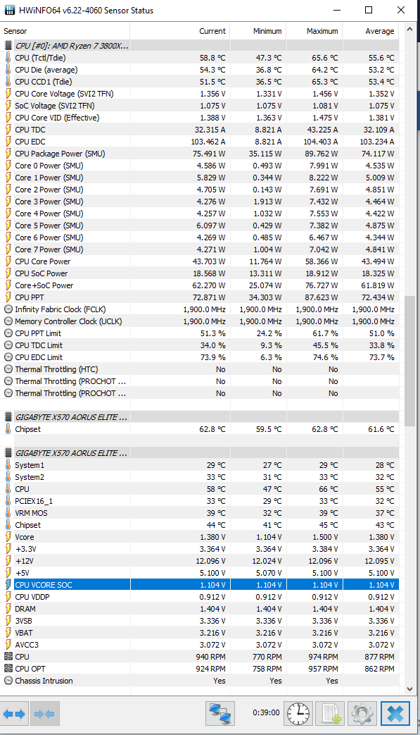

VSoc ist bei 1,1 V vermutlich, ausgelesen sind 1,075 V... (SoC Voltage auf hwinfo ;) ).
VDDP 900 mV
VDDG 950mV
