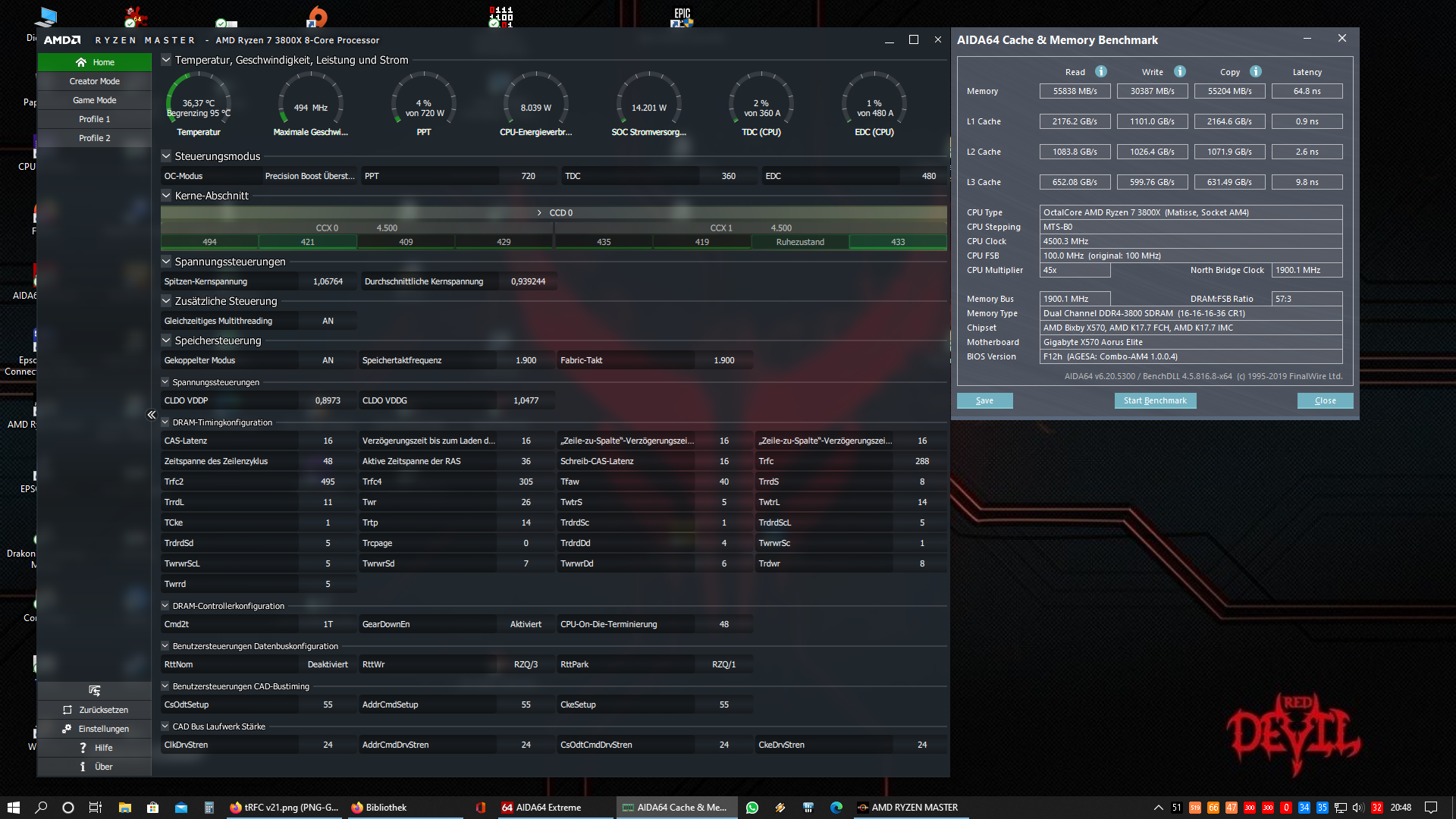

Darunter wird er instabil. Oder kann ich da von anderer Stelle wieder nachkorrigieren?
Das ist schon ein guter Wert so. Latenz scheint aber noch ein bisschen zu hoch. PDM ausgeschaltet?
Ja, PowerDownMode ist disabled. Timings sind >>>Hier<<<
Hmm, sieht gut aus soweit. Schöne Timings. :)
Reaktionen: GrenzGaengAir
CB20 reagiert sogut wie garnicht auf RAM OC (vlt auf das IF OC und dann minimalst)
Dein UV könnte ein Punkt sein, da die Latenz mit Core 0 gemessen wird und wenn der bei dir einer der schlechteren Kerne ist und dadurch nicht so hoch taktet, dann hast du eine höhere Latenz

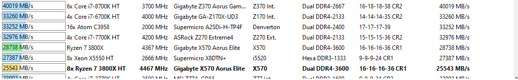

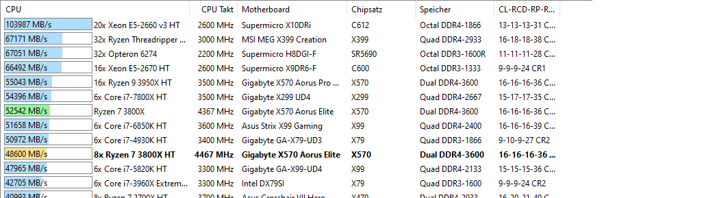

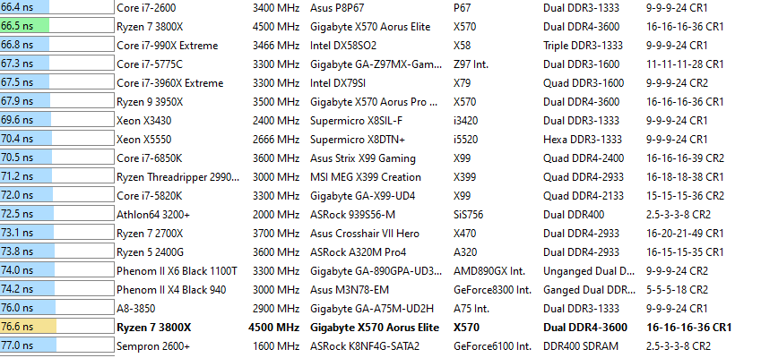

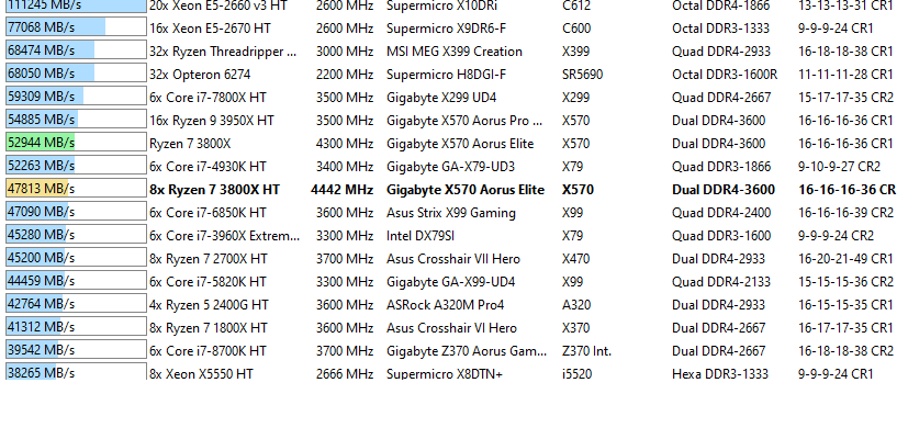

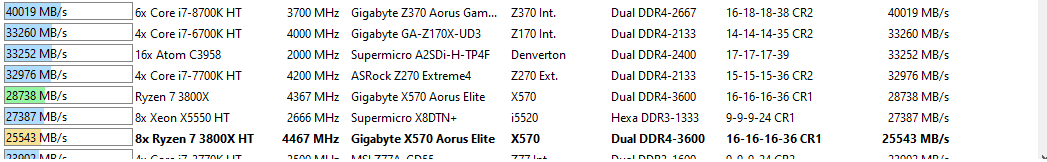

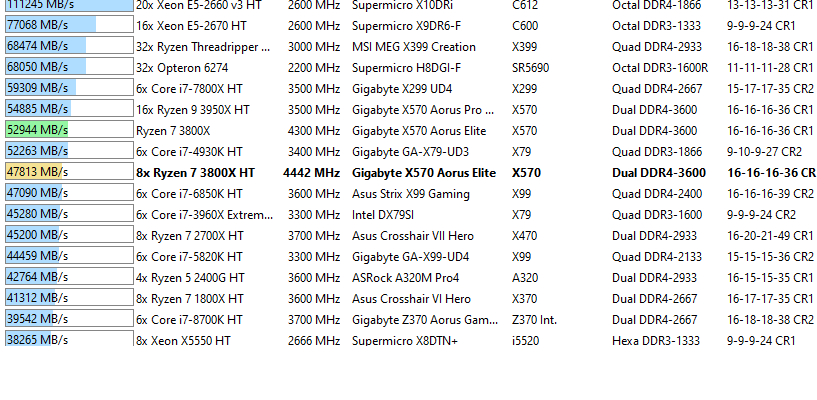

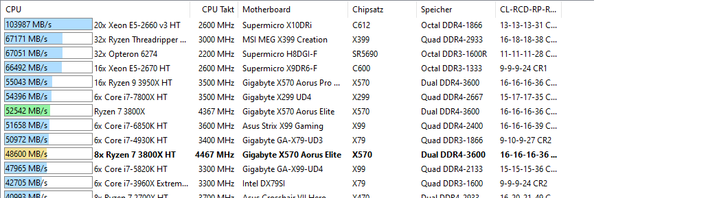

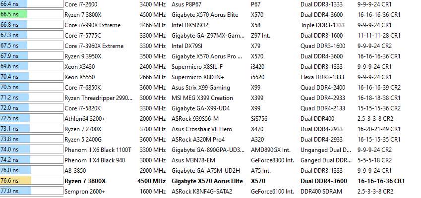

nachdem ich mein Bios aktualisierte, fand ich die alten Einstellungen nicht mehr wieder - vermeintliche Einstellungen auf DDR3600@16-16-16-36@288 1T brachten absolut nicht das gewünschte Ergebnis beim Speicherbenchmark, wie zuvor...:confused_alt::o
Hilfe!
Deine IF taktet nur noch mit 1600 MHz statt 1800. Asynchroner Betrieb.
Ich weiß, ich bekomme den nicht auf 1800, bzw. ich hatte damals keine Zeit da weiter zu probieren.
Wenn ich den Flclck auf 1800 anhebe, startet der RAM mit 22er Latenzen

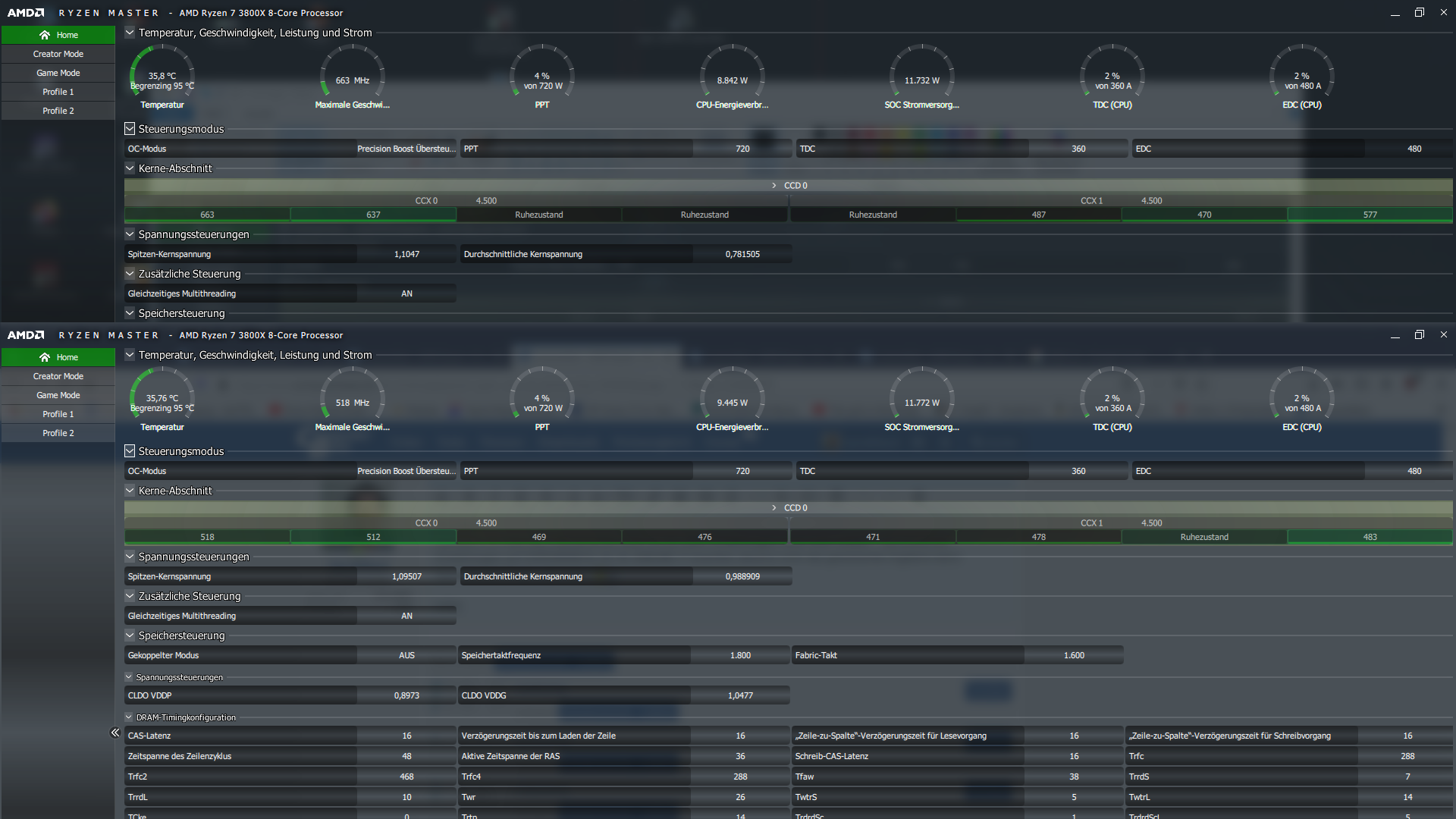

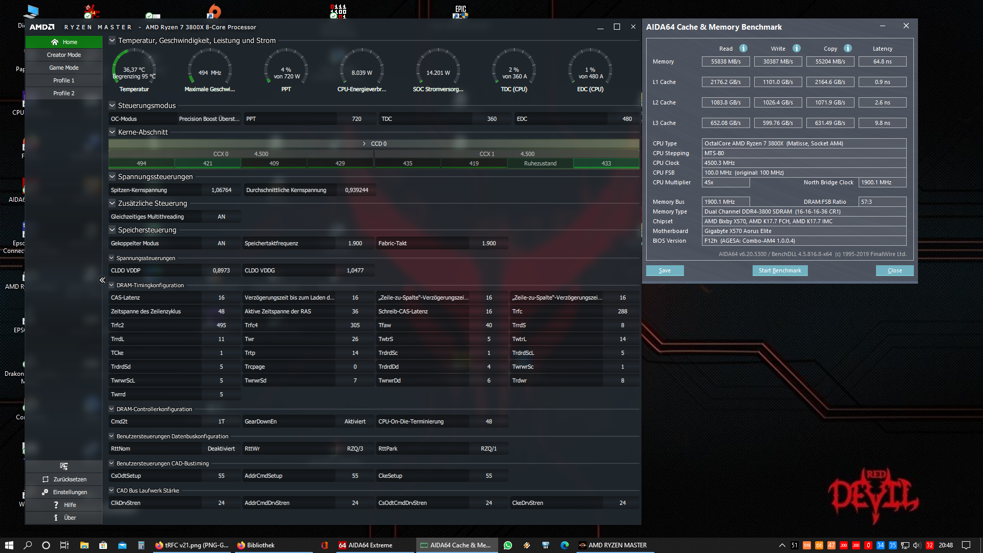

Hatte vorhin zwar auch alles vom Strom ab und trotzdem wollte es nicht - vorm Einkauf nochmal versucht - Neustart - läuft.
Da ich jetzt Zeit habe, wollte ich mal mehr probieren.
Hmmm ... okay - läuft wohl mittlerweile doch mit 1900.
Was kann man da noch optimieren?
@Verangry:
Cool & Quiet (neuerdings mit Combo V2 ist es PSS): war bereits aktiviert
Global C states: war bereits aktiviert
L1 / L2 HW Prefetcher: Hab ich nicht gefunden :heul:
Unter PState 1 gibte es noch "0" und "2"
Ich verstehe nicht was passiert ist - ich habe an den Timings gedreht (CL von 16 auf 14) - klappte natürlich nicht und dann bekomme ich IF 1900 nicht mehr stabil mit den standard werten hin, da mir das Bios irgendeinen Wert zerrupfte.

@Cpt.Willard
Lade mal dein 3800 profil mit IF1800 und erst dann nach einen neustart mit IF1900. If 1900 ist bei mir auch etwas zickich, wenn ich ein Bios reset machen muss. Da muss ich dann auch immer erst mein3600 setting laden bevor ich auf 3800 gehen kann, sonst mault bei mir das Bios rumm
