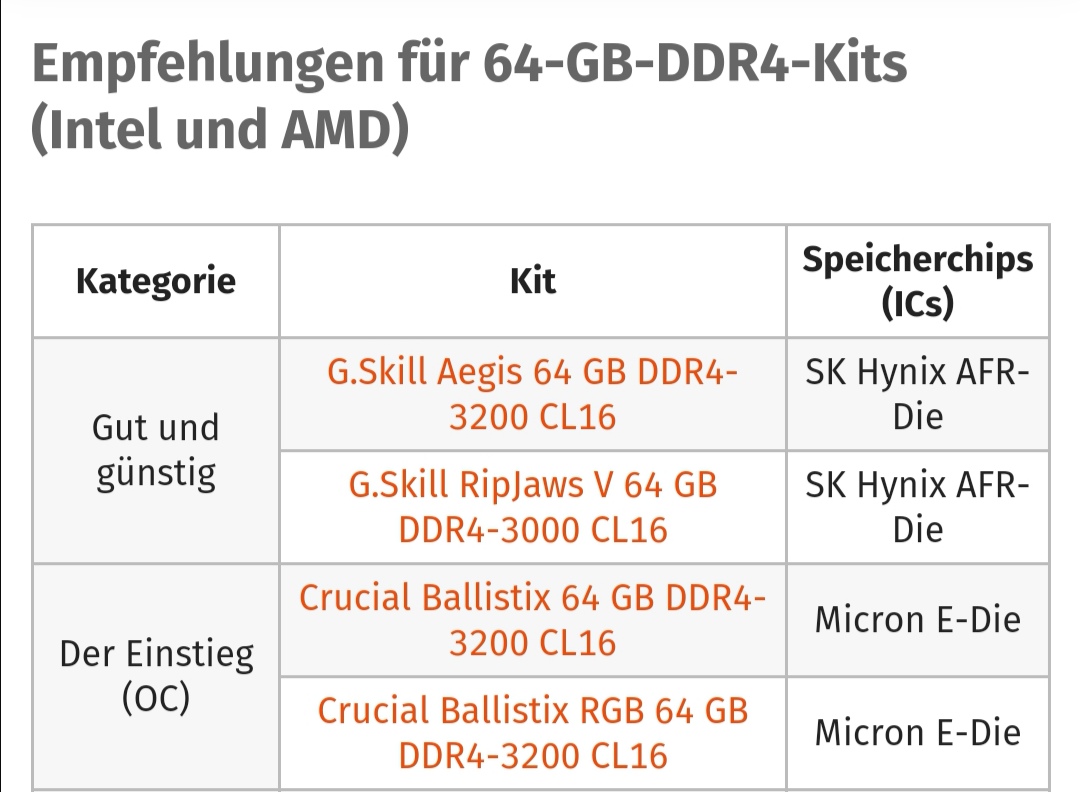

Puh, da gibt's einiges. RGB Software macht da öfters zicken, unsaubere Treiber,...das ist ja das grosse Problem dabei, den richtigen Übeltäter zu finden.
ZeroCoolRiddler schrieb:
2x32GB sind auch keine Micron Rev E, sondern 16Gbit Micron Rev B.
Sollte klar sein, das sich der Post nicht darauf bezieht.
Die sollten aber auch noch recht anständig zu takten sein.
Welches 64GB Kit ist mit dem Einstieg gemeint? Meins hat jedenfalls keine E Die's.
Das es 16Gbit Rev B sind, hat sich erst einige Zeit nach dem Artikel ergeben. Das wird @SV3N aber sicher noch ändern.
Es sei denn es geht dabei um 4x16GB Kits, dann ist es in der Tat Rev E.
Bringt mich bitte kurz ins Bild @cm87 und @ZeroCoolRiddler, was ich ändern muss. Ich habe mir gerade das Gameplay von Valhalla angesehen und sehe nur noch Wikinger. :D
Reaktionen: cm87 und Dragonheart69
Die 2x32GB Kits von Crucial haben 16Gbit Rev B als Dualrank, nicht Rev E. Das könntest du mal ausbessern. :D
Die 4000 CL18 und 4400 CL19 Kits mit 2x16GB sind ebenfalls Singlerank 16Gbit Rev B.
Reaktionen: cm87 und SVΞN
Setze ich mich morgen Früh direkt dran, mit Smartphone auf dem Sofa ist das Editieren zu so später Stunde keine gute Idee. :D
Danke euch beiden für die Hinweise.

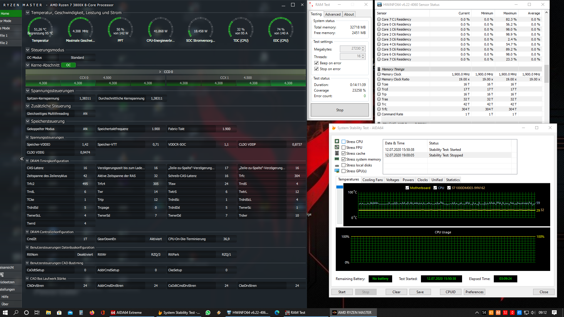

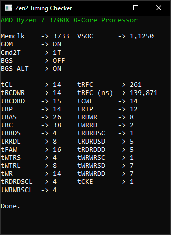

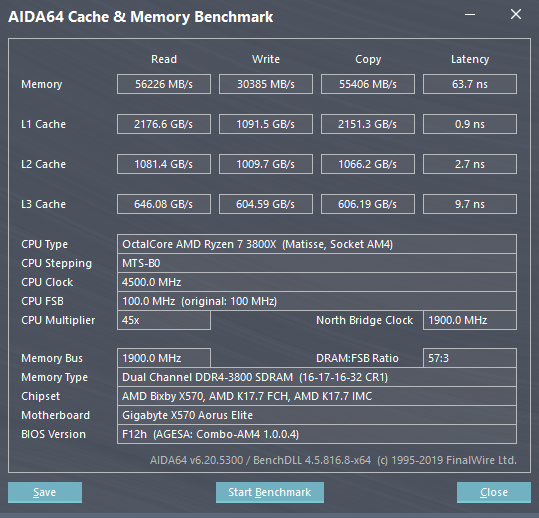

Guten Morgen, ich hoffe das ist jetzt einigermaßen stabil, jedenfalls werde ich es mal die nächsten Tage so lassen.
Habe zuerst etwas über 3h den Aida-Stresstest laufen lassen und gleich im Anschluss 16h den Karhu.

@cpt
Die zwei ..scl Timings müssten auf 3 auch noch stabil sein.....
Grüße
Reaktionen: Cpt.Willard
Dann mal runter mit tRFC auf 266, tWTRS auf 4 und tFAW auf 16.
