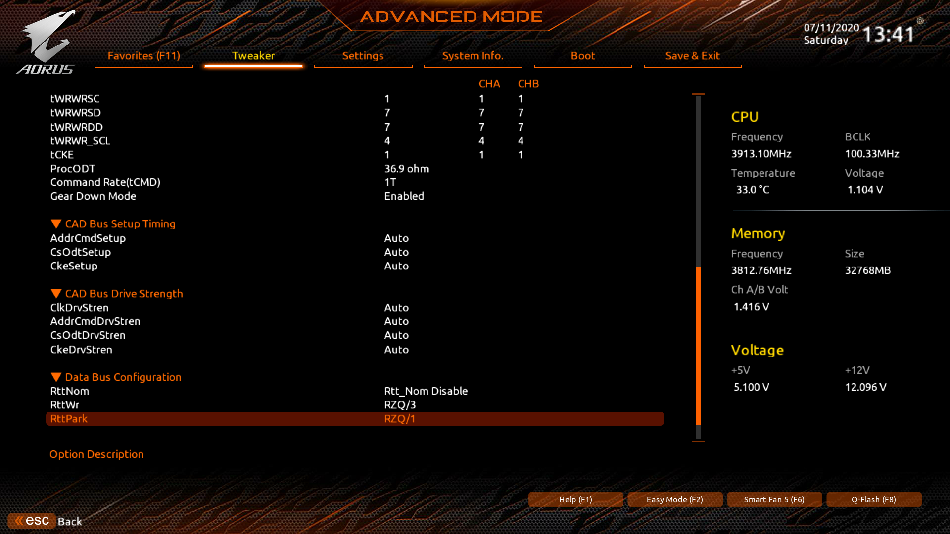

PS: ich musste erst einmal mit IF 1800 vorher booten - dann noch einmal ins Bios und auf IF 1900 stellen.

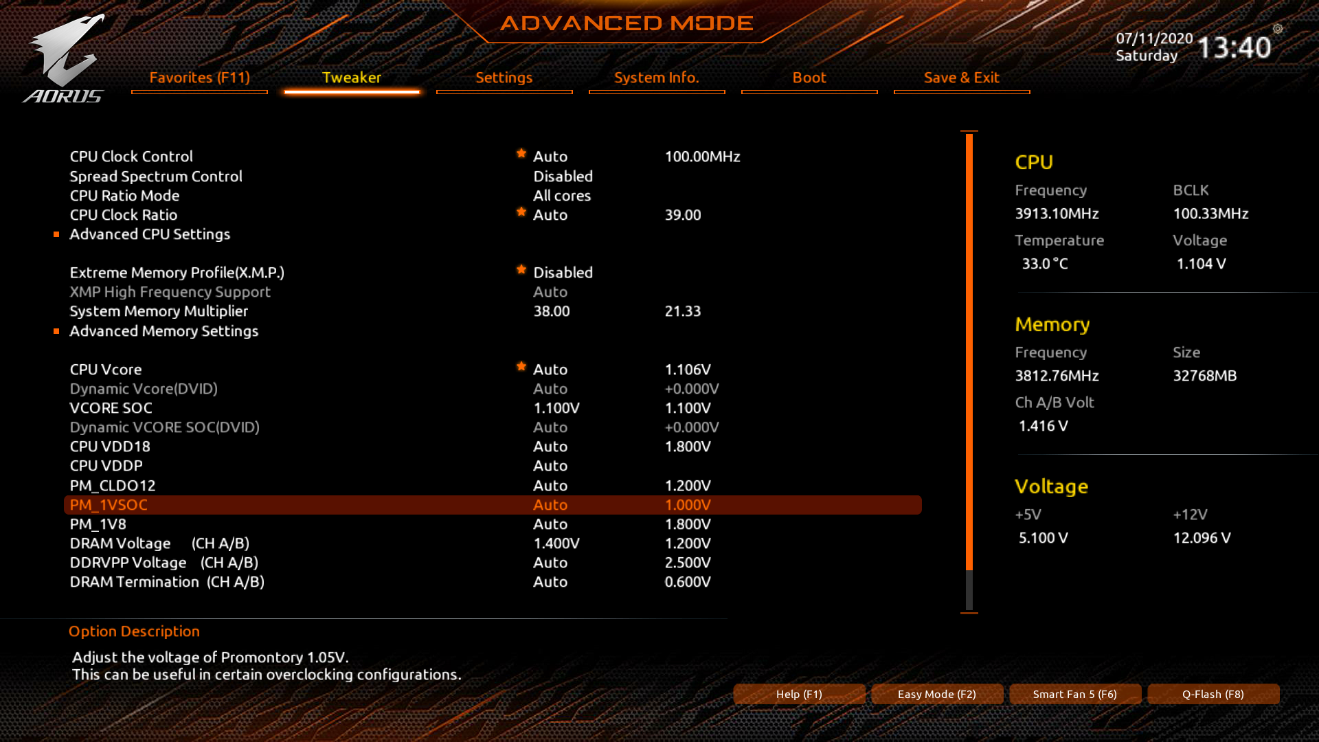

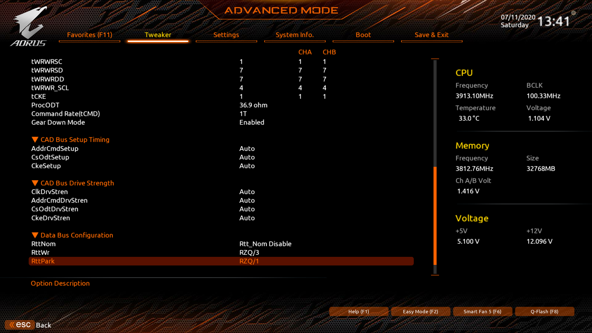

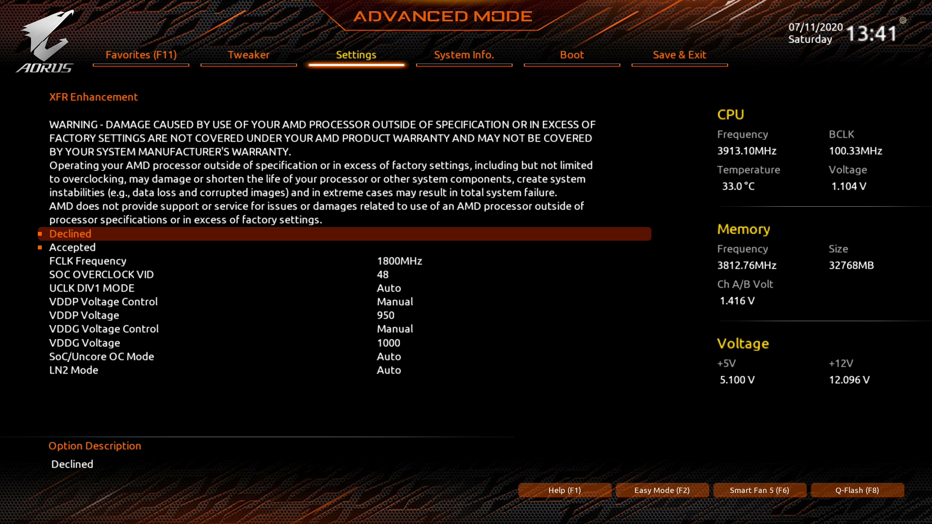

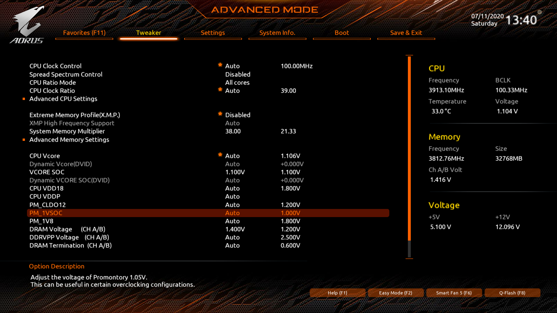

Ich vermute ich habe mich mit den Werten vertan für VDDP und VDDG und bekomme es nicht mehr auf die Kette.
Sry, nochmal vom BMP auf PNG geändert.

Beide recht hoch. Normal fangen die bei
VDDP 855mv
VDDG 950mv
an, und reichen oft schon so.
Bei mir läuft zb VDDP 925mv, VDDG 950mv.

@ZeroCoolRiddler - VDDP & VDDG entsprechend angeglichen...
Hmm - ich habe jetzt was seltsames beobachtet - nach @peterX Rat - startete ich erstmal den Ram mit 1900 und IF 1800 um dannn danach den IF beim nächsten Boot auf 1900 zu bringen.
Eben gerade stellte ich nur den RAM wie oben beschrieben auf 1900, bootete... dann wieder ins Bios und sah, dass der Powerdownmode noch auf Auto stand - hab den also entsprechend der Einstellungshinweise vom Screen von Dir auf Disabled gestellt - schon bootete er nicht mehr mit dem RAM auf 1900.
Wie bekomme ich den Powerdownmode also "gut ausgestellt"?
Muss ne GB Macke sein, das hatte ich bisher weder bei Asus noch MSI, das ich das so machen musste. 3800/1900, bootet...
Bei mir kann ich auch nicht nach nen Bios reset mit 3800/1900 booten, da will er immer den zwischenschritt mit 3600/1800. Das klappt dann immer.
@Cpt.Willard hattest du mal geschaut, ob deine Cpu auch mit weniger Soc Spannung hinkommt? Meine mag es auch nicht wenn sie so hoch ist (alles über 1,05Volt schmiert mir ab oder führt zum Neustart). Ich hab bei 3800 ein recht kleines Fenster, wo alles stabil ist zwischen 1,013 und 1,04Volt läuft bei mir alles stabil. Als guter Test hat sich auch Folding@home rausgestellt, wenn die Soc spannung zu niedrig ist, bekomme ich immer einen Neustart. Da kann das sogar Stunden lang mit Aida laufen.

Mich beschäftigt halt gerade der Power Down Mode - warum der nicht zu deaktivieren ist^^ (bzw. dass er dann nicht bootet).

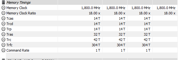

Irgendwie habe ich weiterhin Probleme den IF auf 1900 stabil zu bekommen.

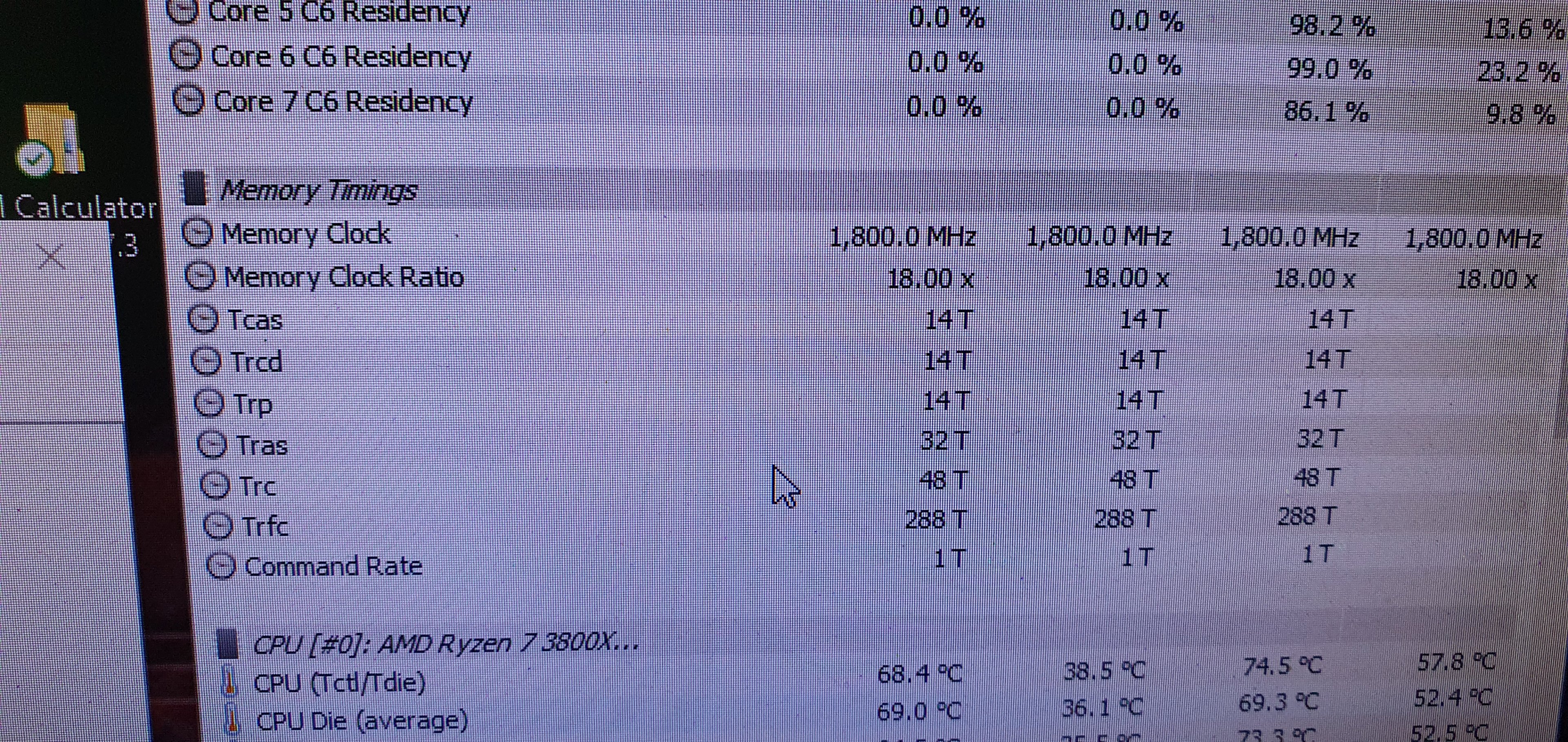

Mal ne Frage, gehen die Hauptlatenzen eigentlich bei "scharf" ebenso auf den MC?
Wenn ich bspw. auf (siehe Screen) aus Spaß teste - habe ich keine Probleme zu booten mit IF1800 (Speicher Power Down Mode Disabled Check) - da bin ich schon fast am Überlegen ob ich nicht auf sehr scharf gehe bei DDR3600/IF1800?!
Hättest Du da Anhaltspunkte?
Habe jetzt den Ram-Calculator 1.73 genutzt und lasse jetzt erstmal eine Std. Aida durchlaufen.
Der IF1900 reizt dennoch sehr😢

tRFC kannst du mal bis 240 runter testen bei 3600. Das wären 133ns, sollte machbar sein bei B-Die.
Reaktionen: Cpt.Willard
Auf 240 bekomme ich tRFC nicht runter, dann setzt er die Bios-Einstellungen zurück - komme bis 252, also 140ns runter, doch dann hab ich nur 30.000 beim Schreiben?!

tRCDRD, tRC und tRFC dürften der Knackpunkt sein. tRFC kann bei 8Gbit Rev E runter bis 290ns bei den meisten, bei 16Gbit Rev B dürften es eher min 310ns sein. Da also mal 320ns anpeilen vorerst.
