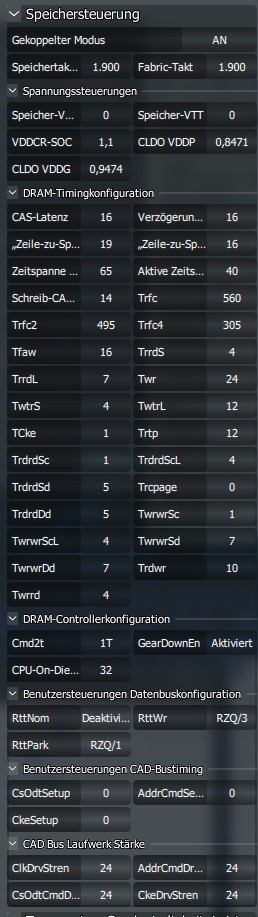

Auch von mir danke an @ZeroCoolRiddler, die 32GB Crucial Ballistix BL2K16G30C15U4B auf einem Asus Tuf-Gaming B550-PLUS mit Ryzen 3700X laufen stabil auf 3800Mhz bei 1.39V und SOC: 1,05.
Der Benchmark gibt einen Read-Speed um 55.000MB/s und 68.1ns Latenz aus.
Soll ich hier noch weiter machen oder es so belassen?

Sieht doch gut aus, GlĂŒckwunsch. :)
Wichtig ist, das du es ausgiebig testest, nicht das sich doch Fehler einschleichen.

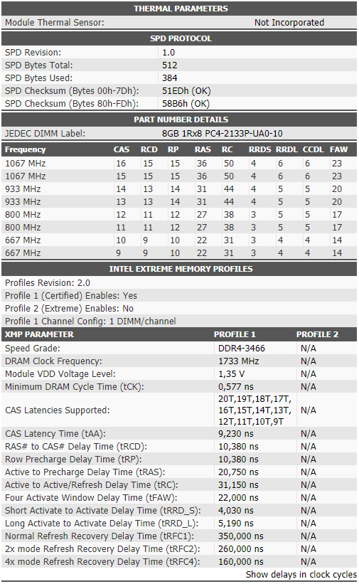

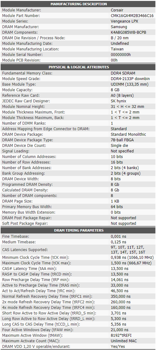

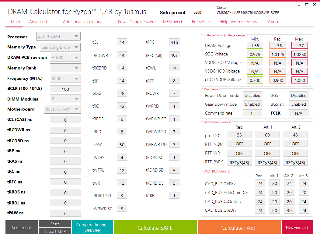

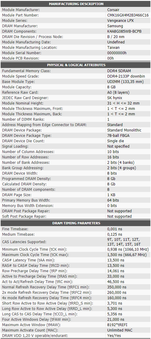

Hi,
ich brauch mal wieder Hilfe bei meinem Problemspeicher.
Ich hatte schonmal irgendwi in den Untiefen hier, danach gefragt.
Mainboard Gigabyte X570 I AORUS PRO WIFI (AMD AGESA ComboV2 1.0.0.2)
CPU AMD Ryzen R7 2700X (kein manuelles OC, BIOS Standard Settings)
RAM Corsair Vengeance LPX 3433Mhz CL16 (siehe Bilder)
Ich habe dem Mainboard jetzt das neue F20 BIOS mit AGESA ComboV2 1.0.0.2 installiert und will den Speicher auf etwas schnelles stellen was auch stabil ist.
XMP geht mit dem Speicher und dieser CPU, sowohl auf dem Mainboard, als auch auf dem ASRock X470 Taichi Ultimate (der Speicher war entsprechend der Support Liste von dem ASRock Board ausgewÀhlt) noch nie stabil
Laut Typhoon ist der Speicher Samsung B-Die, also sollte er relativ gut sein.

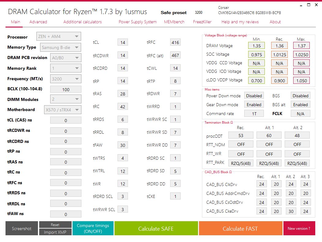

Ich wollte jetzt die DRAM Calculator Settings fĂŒr 3200Mhz (lohnt denn mehr bei Zen+?) nutzen, siehe Bild.
Jedoch bricht der AIDA64 Stresstest nach 15 Minuten mit Fehler ab.
Wo hÀngts? Sind die 1,36V einfach nur zu wenig, oder wo soll ich nochmal ansetzen?

@SavageSkull (wenn du es ĂŒberlesen haben solltest)
Hast du mal den Strichcode/Versionsnummer der Sticks zur Hand? ^^
Es könnten auch je nach Versionsnummer C-Dies sein.
Problematisch ist, dass die bei den Vengeance als B-Dies erkannt werden könnten.

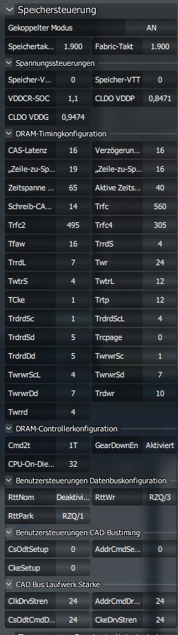

ich brauche bitte euren Rat.

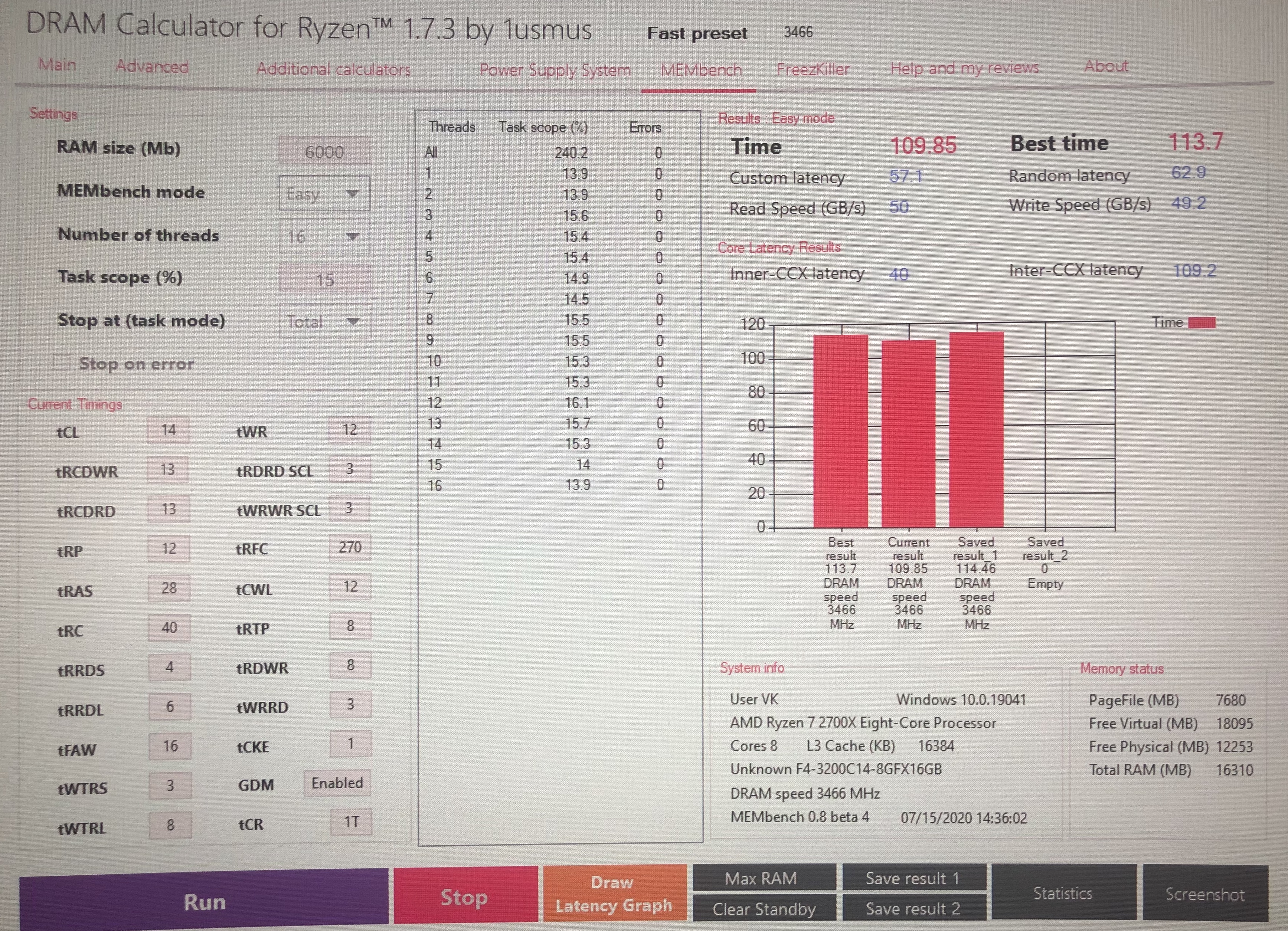

Ich habe meinen FlareX 16GB (2x8) 3200 CL14 ĂŒbertaktet. Als CPU habe ich den Ryzen 2700X im Einsatz.
Aktuell lÀuft er stabil mit 3466 und angepassten Timings mit 1.4V. (siehe Screenshot)
Über 3466 bekomme ich ihn einfach nicht stabil zum laufen. Kann das an der CPU liegen?
