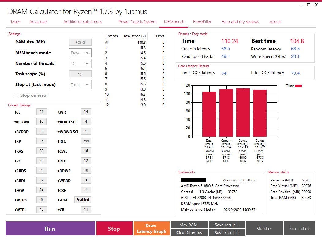

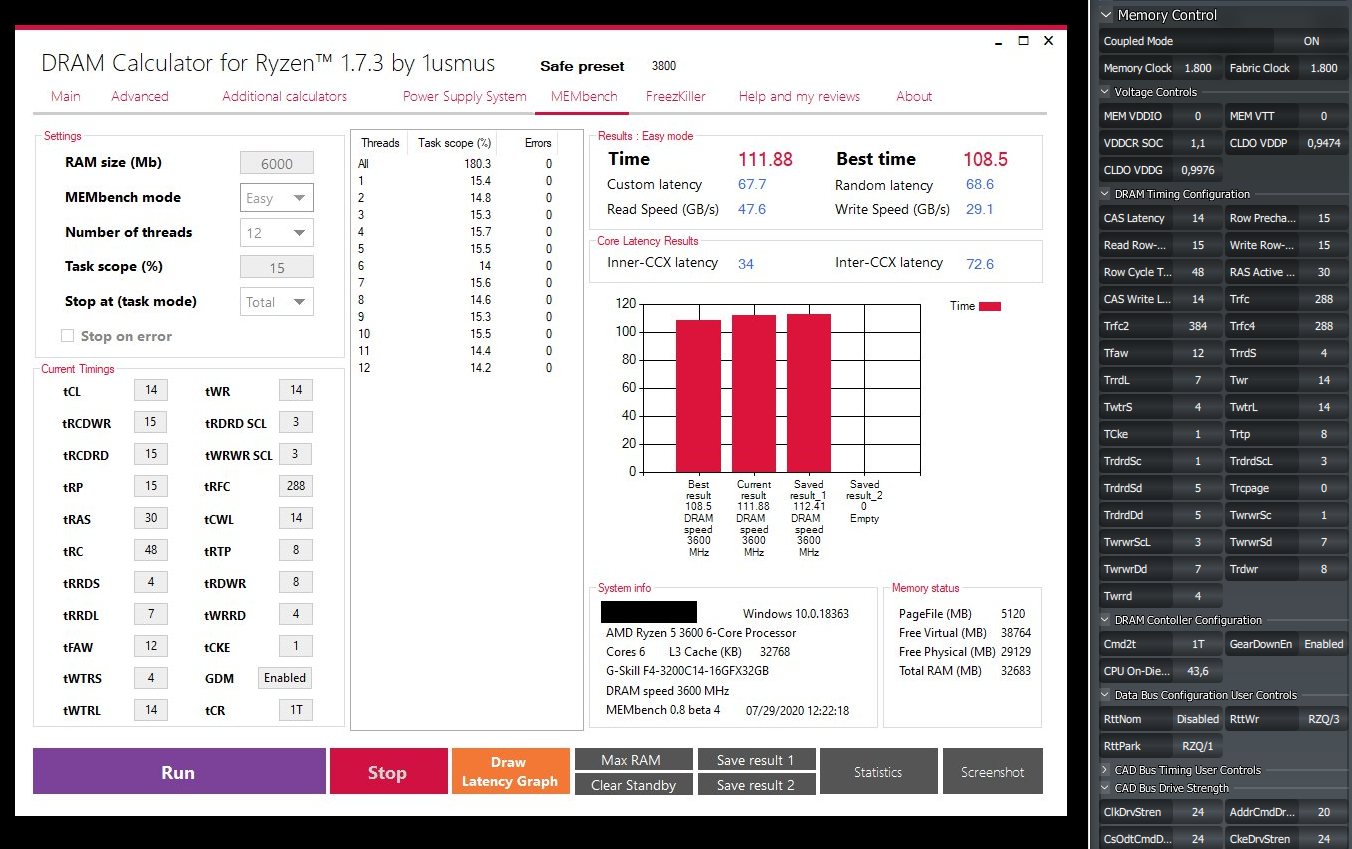

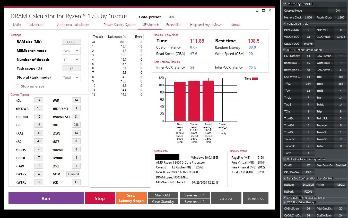

habe ein bisschen probiert. ist das "fast" setting vom calculator bei 3600 bei 1.45V.
sticht da etwas raus, bzw. welche werte ließen sich ggf noch weiter verbessern? bin neu beim ram-oc :D

danke. scheint stabil zu laufen. btw wieviele fenster mit welcher mb größe sind zu empfehlen beim memtest und wieviel prozent?
bez. HCI Memtest, kannst dir den Memtesthelper (Github) dazu holen. Lass bei 2x8GB mal mindestens 2h und bei 2x16GB 4h laufen.

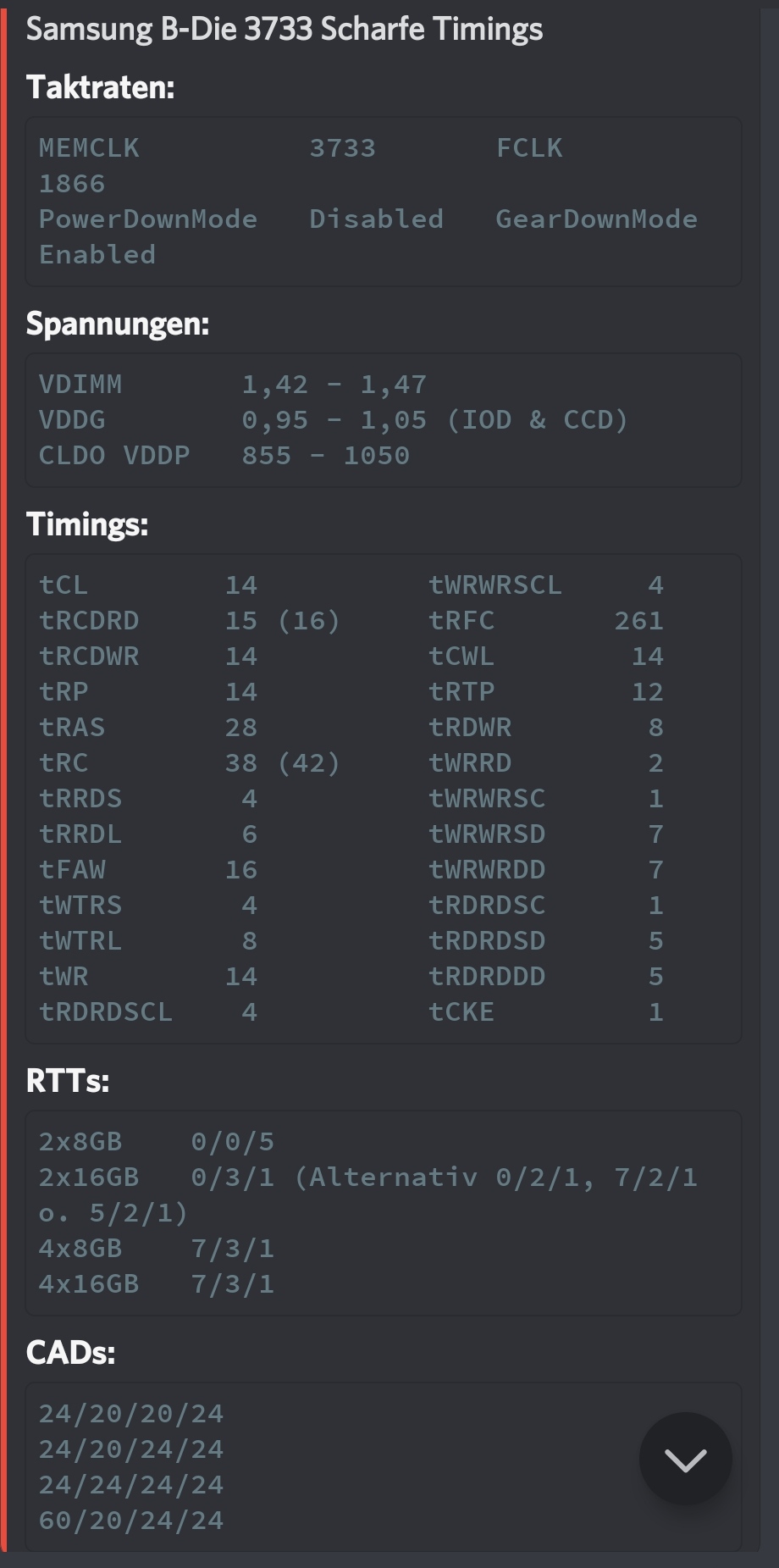

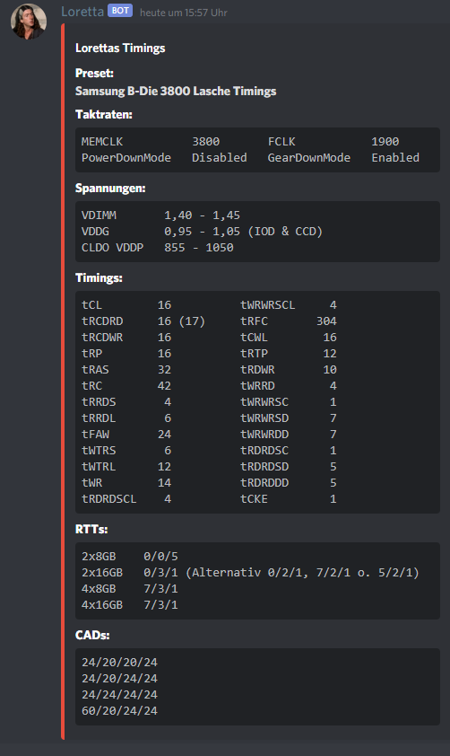

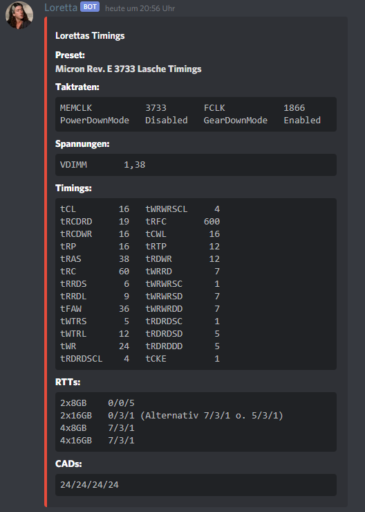

weitere Timings findest du bei unserem Bot auf Discord - Einladung dazu hier im Startbeitrag.

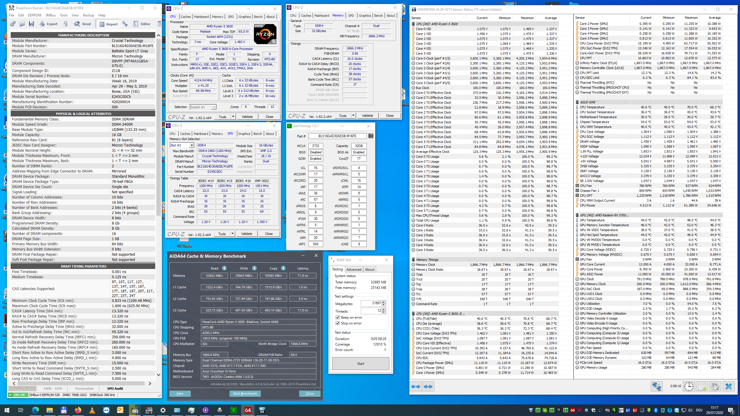

Erstmal ein dickes Danke an euch alle für eure Arbeit, Mühe und die Tipps und Tricks. Ich hab mich mal am AMD RAM Overclocking Sheet orientiert (#78) und gestern ein paar Settings durchprobiert und diese heute auf Stabilität geprüft, siehe Screenshot.
Lediglich die Widerstände hatte ich nicht angepasst, das wäre jetzt der nächste Schritt...
Die 4000er Marke hatte ich gestern nicht geknackt, werde mich jetzt aber mal langsam rantasten und erstmal wollte ich meine Settings posten, wenn auch sicher hier und da Potenzial drin ist :)
Feedback ist immer willkommen!

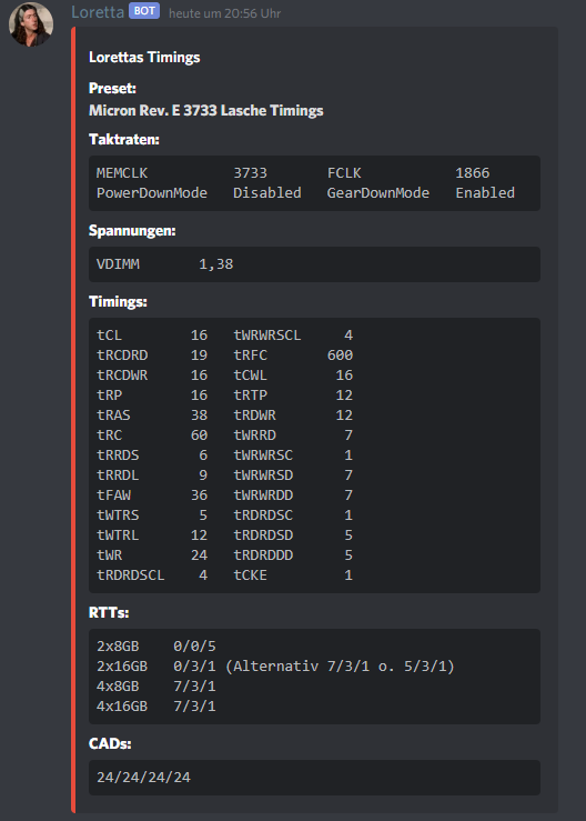

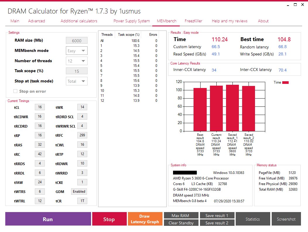

Alles klar, dankeschön! Ich werde den Memtesthelper holen und dann schauen. Was empfiehlst Du als nächstes ? ^^ Noch das Ergebnis mit den letzten Timings (Loretta Lasch b-die 3733)
cm87 schrieb:
kannst ja mal probieren, ob bei dir der IF mit 1900 mitmacht:
Hi, nein leider nicht, wie es scheint: Ich konnte mit IF auf 1900 nicht booten. Habe es versucht mit
VSoC 1.15V / VDDG 1.095V.
Also würde ich jetzt wohl am besten mal die Timings auf optimieren oder? Ich habe Dual Rank Ram /A2 B2, laut Text besser für Timings als für Takt oder? Und eigtl sind mir Zock-FPS an kritischen Stellen wichtiger als Benchmark-Ergebnisse, die auch schön sind ;) sollte ich von daher noch mehr auf Timings gehen mit evtl noch niedrigerem Takt oder bei 3733 bleiben und dort die besten Timings finden?
1900 IF ist leider vorerst Glückssache. Dann mit 3733 arbeiten und optimieren. Ist ja auch kaum langsamer.
Kannst ja mal die schärferen Timings bei 3733 testen. ;)
