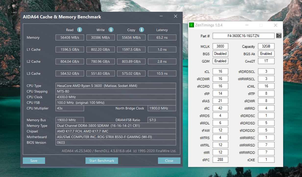

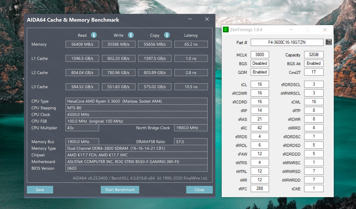

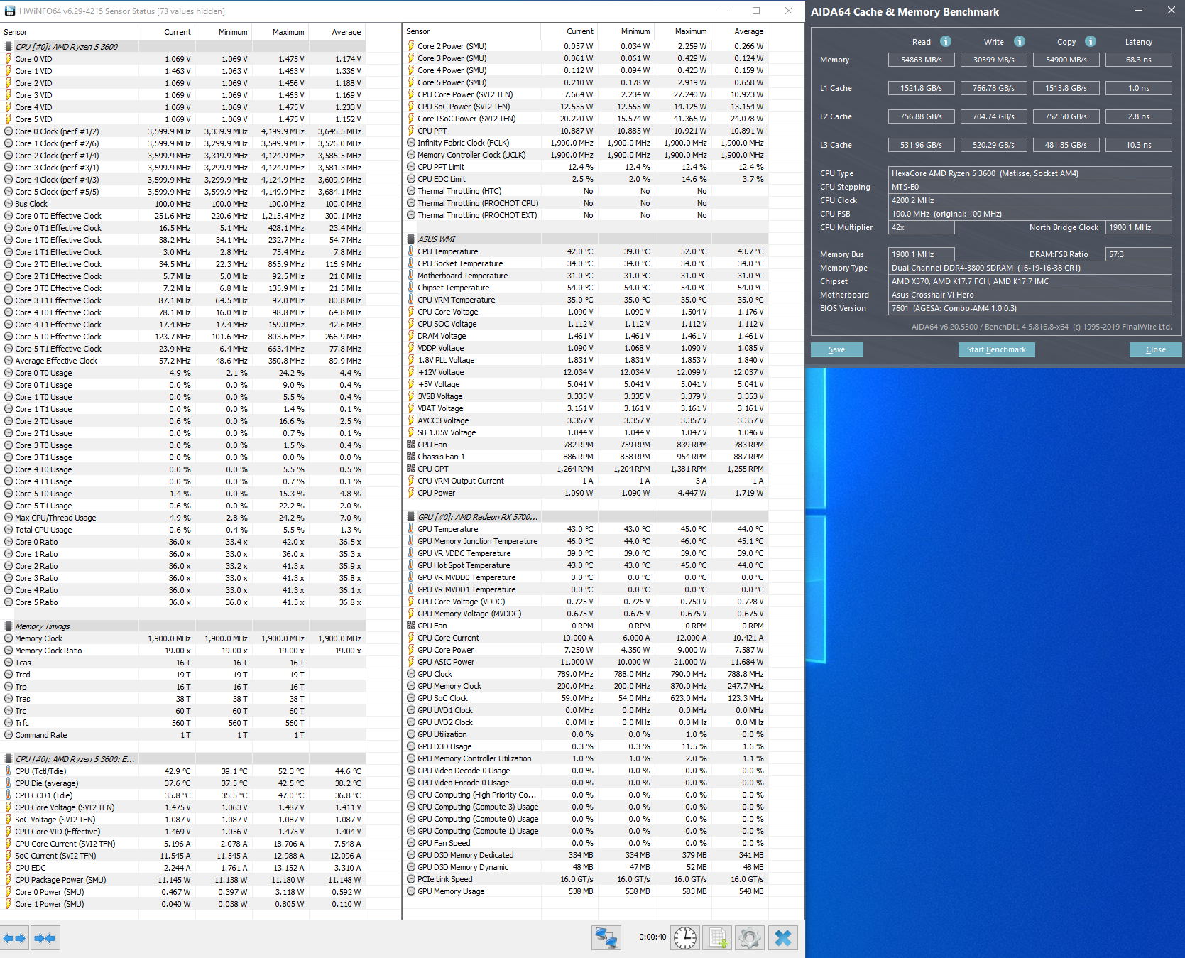

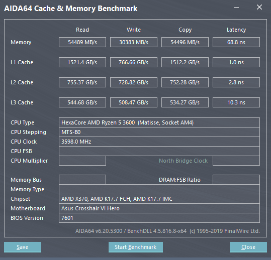

Danke, daran hatte ich mich schon auch orientiert und mit den "scharfen" Werten scheint es jetzt auch stabil zu sein... mit den extrem scharfen Timings konnte ich zwar hochfahren, AIDA starten aber beim Memtest kam sofort ein BSOD, auch wenn ich die VDIMM erhöht hab..
Ich werde jetzt noch schauen dass ich die VDIMM für die Effektivität runterschraube und es dann so belassen
Danke und Grüße

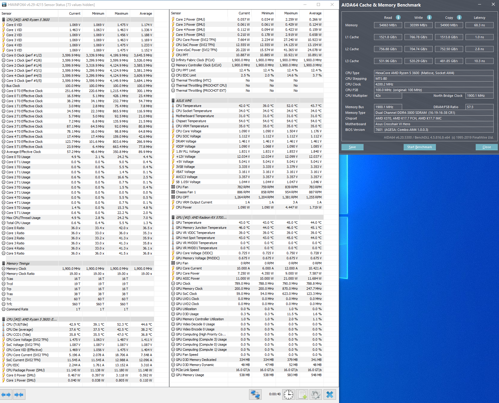

Reboot tut gut, bekanntlich...
Vorm Reboot waren eigentlich nur MPC und Firefox (140 Tabs, ich hasse das Schließen von Tabs :D ) offen, nach dem Schließen war die Latency immer noch um die 70ns
Hab ich gemacht, keine großen Änderungen....
Irgendwas ist auch seit dem Wechsel vom Ryzen 1XXX auf 3XXX nicht okay, jedenfalls erkennt Ryzen Master die CPU als "Not supported" und eine Neuinstallation klappt angeblich auch nicht, weil eine neuere Version bereits drauf ist, obwohl se schon deinstalliert wurde....
Vielleicht wirds ja jetzt mal Zeit für ne Windows Neuinstallation, ist ja auch schon über 3 Jahre her :D

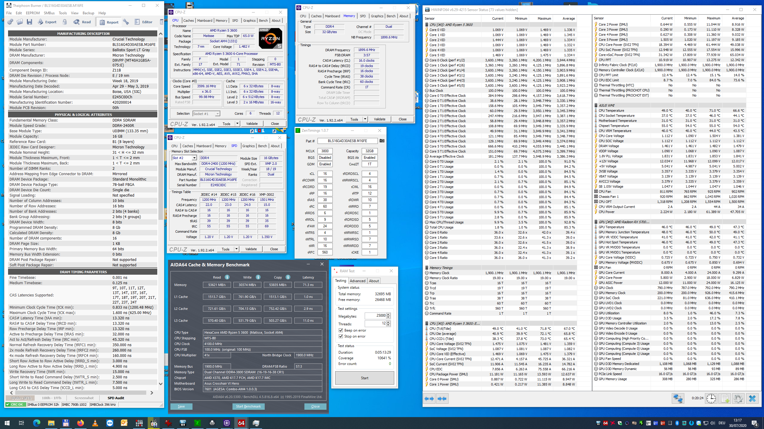

Ich habe mich auch mal an RAM OC gewagt und kam auf folgende Werte:
Die Werte sind stabil und liefen im memtest86 7 Stunden zirka durch und es gab keine Error Meldung und das System läuft im Alltag auch mega stabil.
Die Spannung beträgt 1,45v und wenn ich alle Hintergrundprogramme deaktiviere komme ich zirka auf 64,6 Latency.
Ich kann die RAM Timings auf 14-14-14-14-21 drücken bei 1,50 v und die Latency in Aida64 verbessert sich auf 63,5.
Aber ob es das Wert ist mit 1,50v ist nun die Frage.
Was haltet Ihr von den Werten und ich wäre erfreut über Verbesserungsvorschläge. :schluck: :heilig:

Das hab ich schon mit nicht ganz so scharfen Timings, aber irgendwas scheint noch nicht „scharf“ genug zu sein
Hier mal was Anderes mit 61,x ns ;)
https://www.forum-3dcenter.org/vbulletin/showpost.php?p=12367353&postcount=11571
Der Prozessor-Takt reicht einfach nicht um so tief zu kommen
Mich würde es interessieren, wie weit deine Latenz hoch geht wenn du auf 4200MHz gehst. kannst du das mal machen ? :daumen:

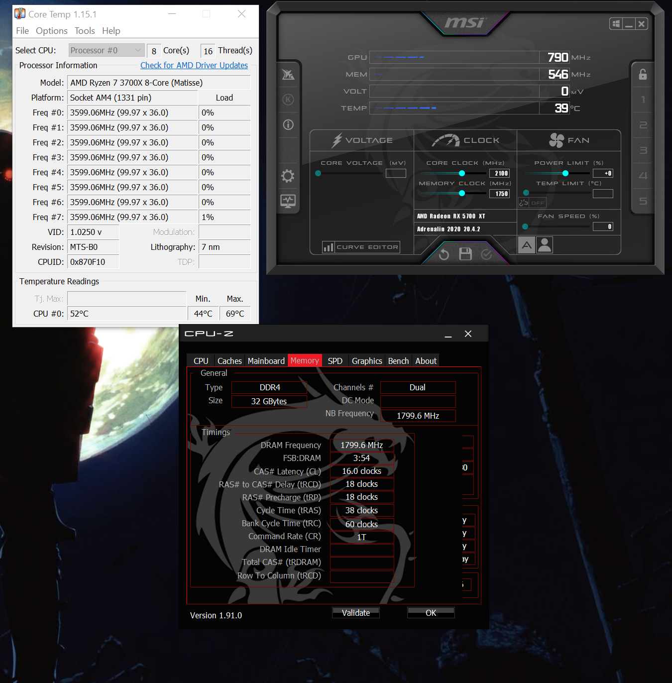

Ich benutze 4x8 Gb Ram. Und hab den auf 3600 Mhz OC.
Also ich benutze einen Ryzen 7 3700X. Alles eingebaut und OC gemacht.
3200 mhz läuft aber auch 3600 mhz LAUFEN.
Bei 3200 mhz ist google Chrom viel schneller und lädt web seiten viel schneller??? Ist aber Deutlich langsamer mit 3600 Mhz.....
In Thief Bench habe ich überall 5-6 Fps mehr bei 3600 mhz als 3200 mhz
Auch in Shadow of the Tomb Raider konnte ich meine Bench verbessern. Alles doppelt gecheckt.
UND ich kann endlich Post Scriptum zocken 1440p alles Ultra mit 70-108 FPS 15 Gb ram nutzung. Ohne Laggs und Ruckler.
Auch Star Citizen läuft TOP und frisst ganze 15100 Mb ram.
NUR ich kapiere nicht wieso Chrom schneller bei 3200 mhz ist als wen ich 3600 benutze aber ich dafür bessere Gaming werte habe bei 3600 mhz als bei 3200??? Ist das ein Zeichen das ich es übertrieben habe?
Läuft hier nicht was schief? Oder Bilde ich mir das nur ein benutze 18,18,18,18,38 bei 1,35V bei 3200 wie bei 3600. ??? Sollte ich lieber wieder auf 3200 mhz gehen? Mein Motherboard: MSI B450 Gaming Plus Max Mainboard. Unterstützt wird Ram bis 2966 Mhz, wen man 4 Ram sticks benutzt.
Und ich habe gehört das Ram OC die Cpu belastet, aber in wie fern?
Danke

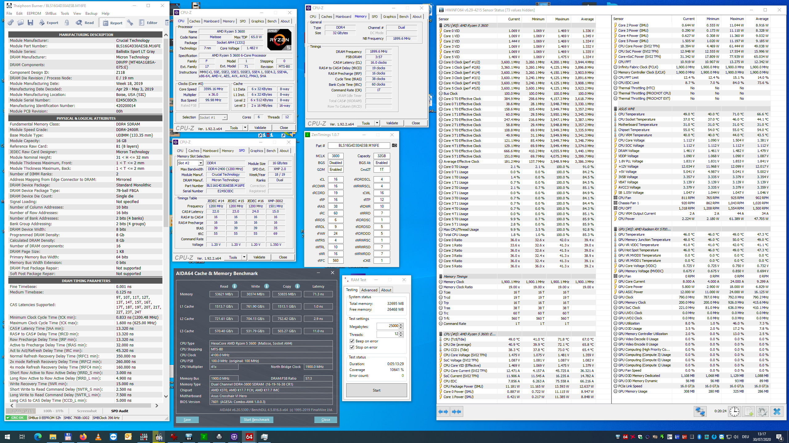

Hier mal ein paar Timings für dich:
Im Startbeitrag findest auch eine Anleitung bez. RAM OC.
jetzt die korrekten Timings... @MCNeal19

Die ersten 2 Bilder haben alle Timings oder nicht? Oder wie meinst du das?
du hast ja nur die Haupttimings vergeben - Rest eben nicht.
Daher ja mein Post mit ein paar Timings für dich - kannst mal bei 3600 so übernehmen und testen, wie gut es läuft.
Zusätzlich findest eben im Startbeitrag eine Anleitung - da wird dir bez. Stabilitätstests usw... geholfen.
Reaktionen: MCNeal19
