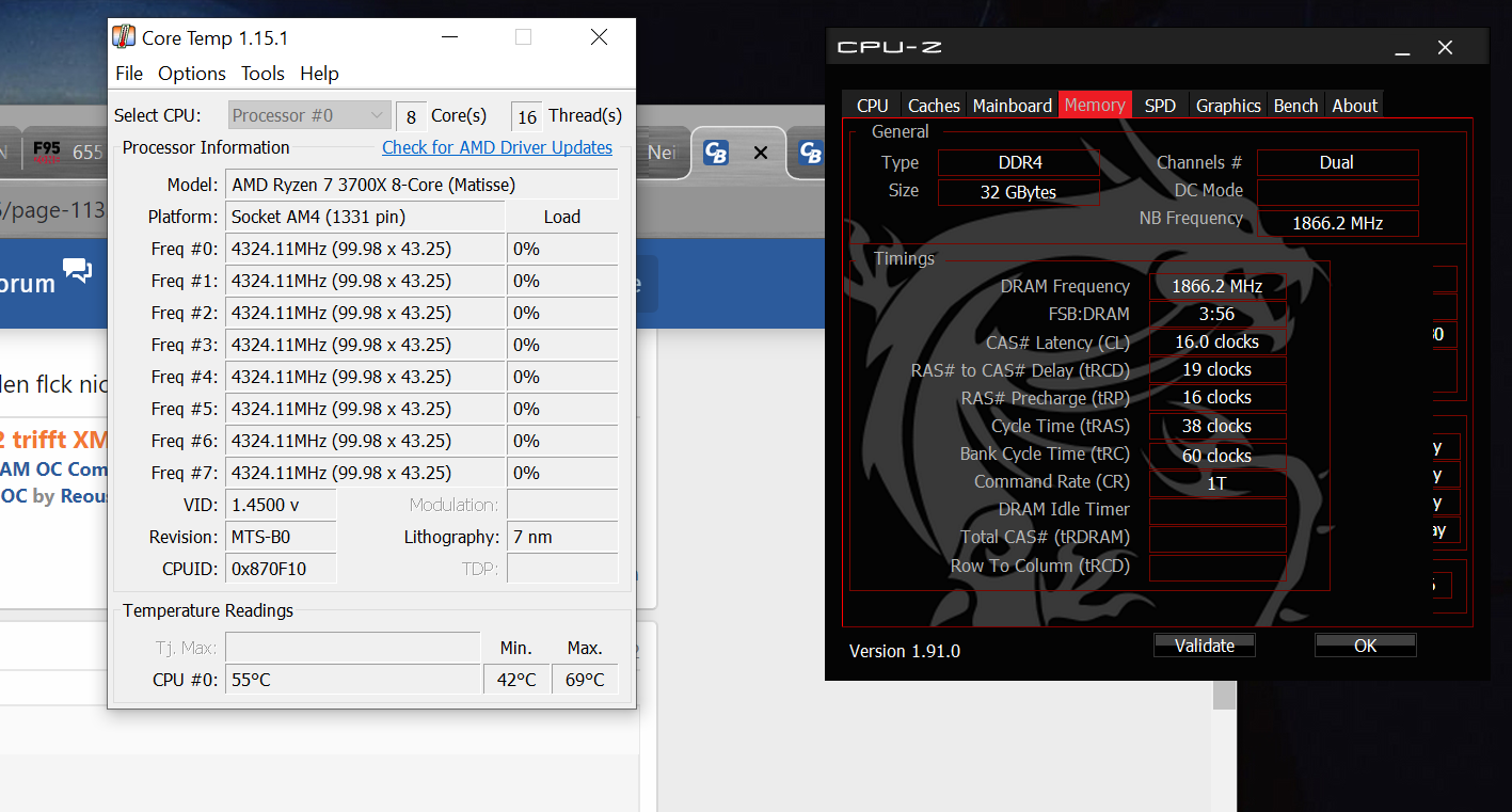

nein, du hast nix kaputt gemacht.
Lade bitte HWinfo64 (hier auch auf CB zu finden).
Bei dir ist nur der UCLK (Speichercontrollertakt) halbiert.
Entweder im BIOS uclk=memclk aktivieren oder du hast den flck nicht auf 1866 gestellt.
Hab den flck nicht auf 1866 gestellt :D.
OK ich habe die v auf 1.4 erhöht die FLCK auf 1867 (1866 gibt es bei mir nicht) und die andere auf 3733 Mhz
Was denkst du geht es auch wen ich auf 1,38 v runter gehe?
UND die RTTs 7/3/1 kp wo ich die eingeben soll.
kannst ja probieren, wie weit du runter kommst. Je nach Güte deiner RAM Kits.
1,40V sind aber überhaupt kein Problem.

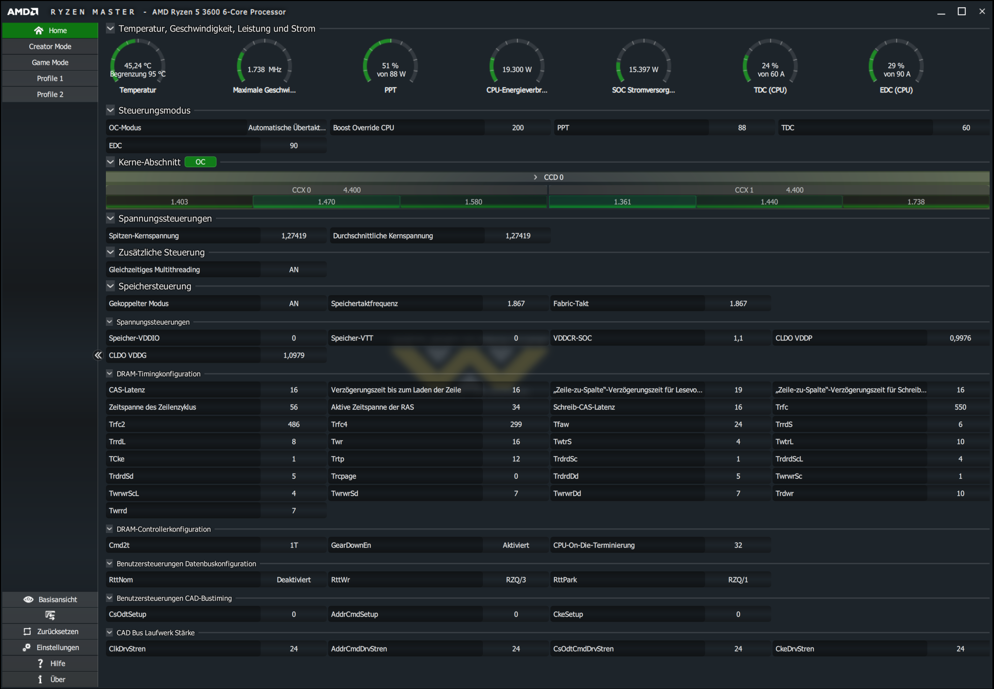

Nur versteh ich nicht was du mit 7/3/1 meintest aber ich hab jetzt die Daten eingegeben. Außer das meine Cpu jetzt heißer wird weshalb ich auf 1.38v gegangen bin.
7/3/1 ist super in der Anleitung erklärt. :/ (Anleitung ist auf Seite 1 zu finden) :')
Seite 32 um präzise zu sein.... und wo du das einstellst? Das ist eine Untereinstellung in der RAM-Übersicht...
Reaktionen: Dragonheart69
hahah ich weiß :D
RttNom 7 (34)
RttWr 3 (80)
RttPark 1 (240)
Ehrlich gesagt merke ich keinen unterschied mehr zwischen 3600 und 3733 Mhz.. Außer das meine cpu 12 grad wärmer ist Standard jetzt 63 grad oO

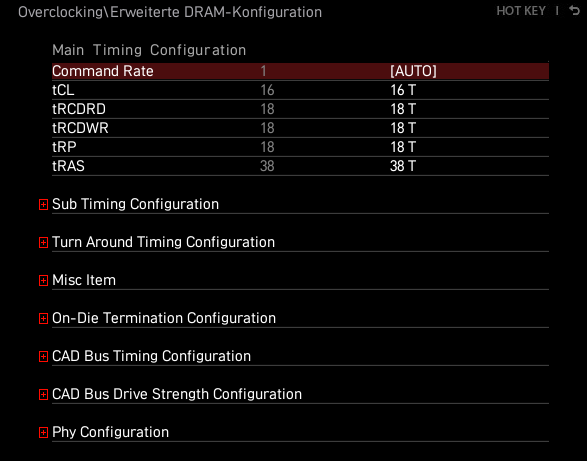

Rtt findest da:
@cm87 hat es sogar schon aufgezeigt. In der On-Die Termination Configuration.
Da stehen die RTT-Werte drin. Aber pass auf MSI hat da ein wenig ne Falle reingebaut.
Reaktionen: MCNeal19
Ostwolf89 schrieb:
Rtt findest da:

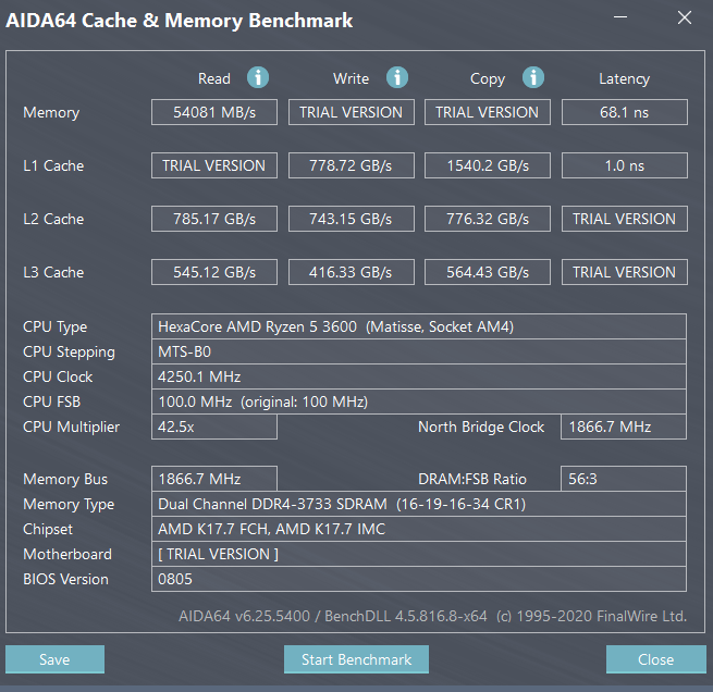

Jup hab alles übernommen aber bin am überlegen ob ich auf 3600 Mhz zurück soll. Hab aufm USB meme test gezogen muss auch noch Stabil. Testen
@cm87 OK 1 Stunde Aida64 dzrchlaufen lassen ohne Probleme glaube ich wie sehen den Probleme aus? Und bedeutet das das alles 1A läuft? Wie gesagt nutze nur 1.38v. Temps wahren so stabil 100% weil ich den Twisted Storm angesteckt habe :D 3600 RPM und bis zu 38 db laut oO
Und da wir das jetzt geschafft haben wie kann ich meine RX 5700XT zu einer 2080 Ti machen hahahaha :D (Scherz)
Aso Cpu Temp haben sich auch komplett beruhigt sind wie davor.
Eine Stunde Aida ist schon mal gut - stress cache = VSoC und stress memory = VDIMM
Das heißt, bei dürften die Spannungen stable sein - damit hast aber noch nicht die Timings getestet.
Steht aber in der Anleitung (verweiße nun das dritte mal auf die Anleitung).
Gutes Zeichen ist auch, dass deine Games derzeit stabil laufen.
Schnapp dir HCIMemtest inkl Memtesthelper (Github) und lass mal zwei bis drei Stunden laufen. Dann dürftest relativ sicher sein, dass alles gut läuft und du keine korrupten Daten produzierst.
