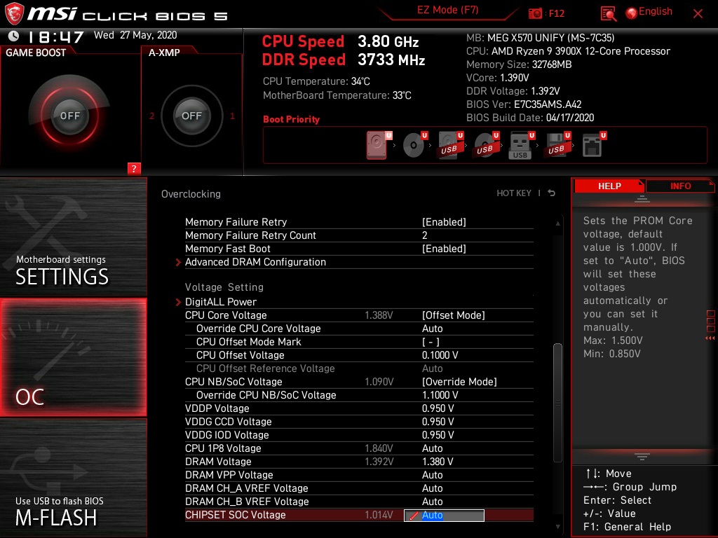

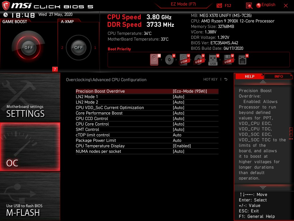

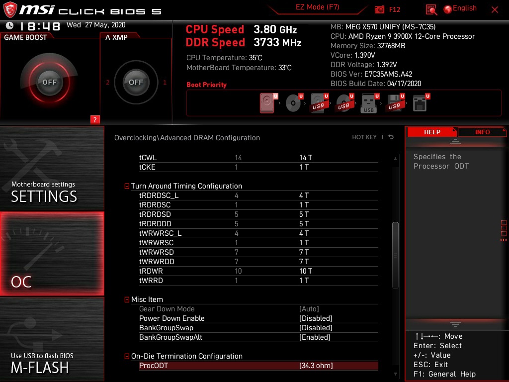

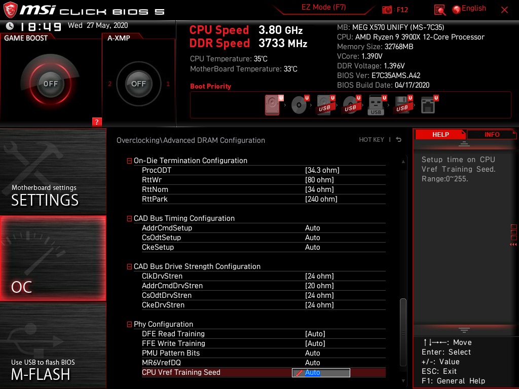

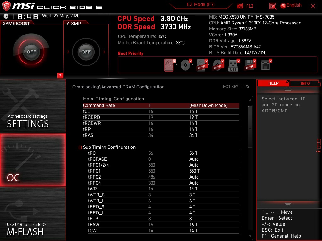

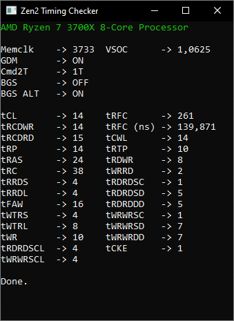

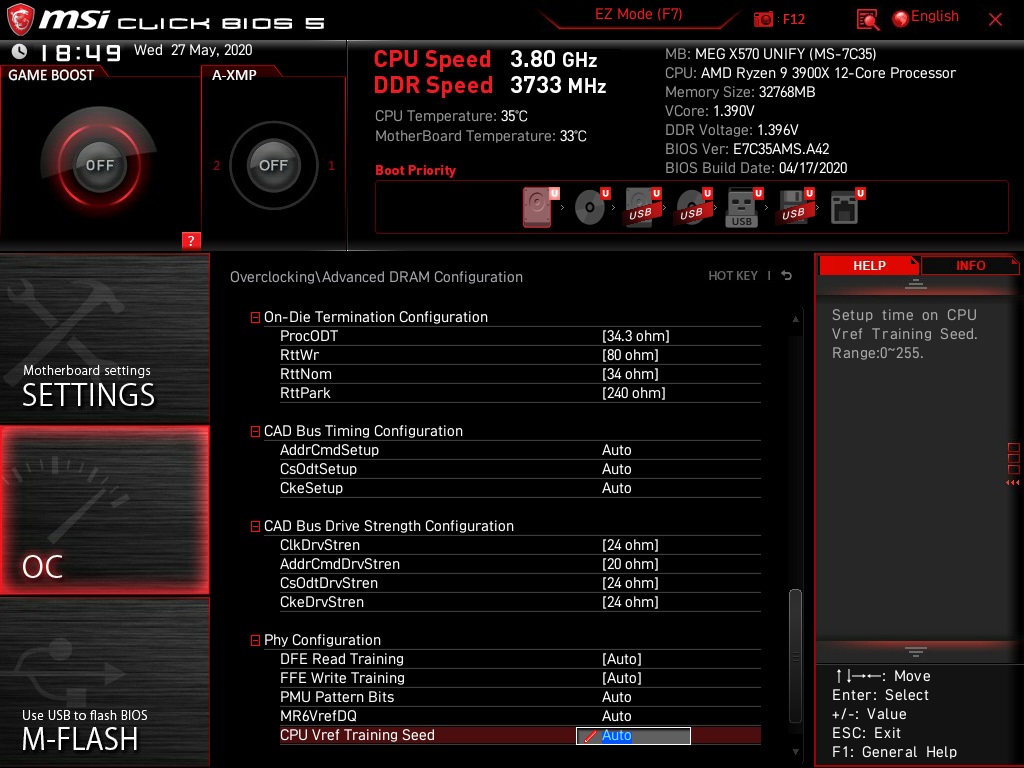

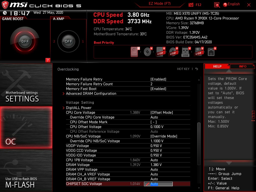

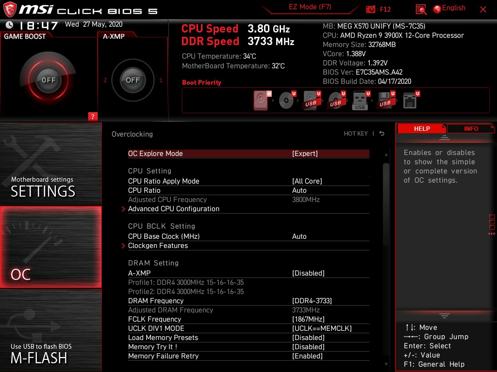

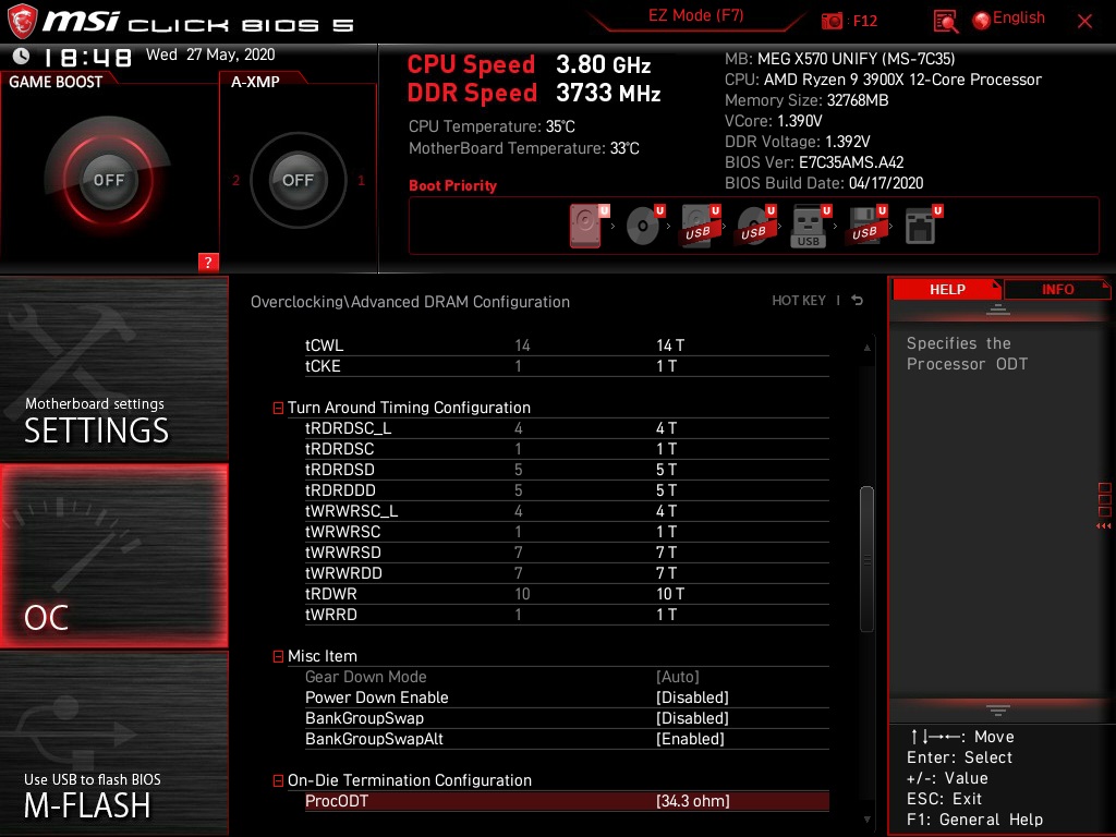

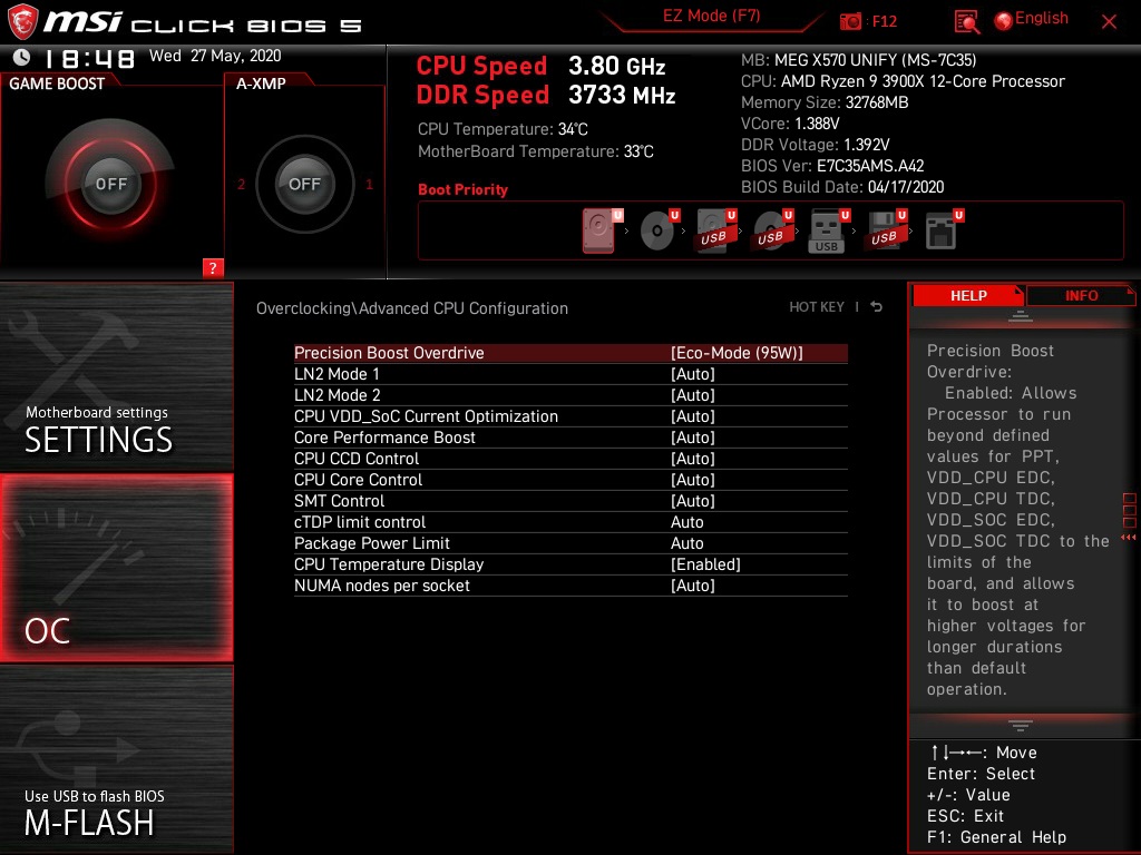

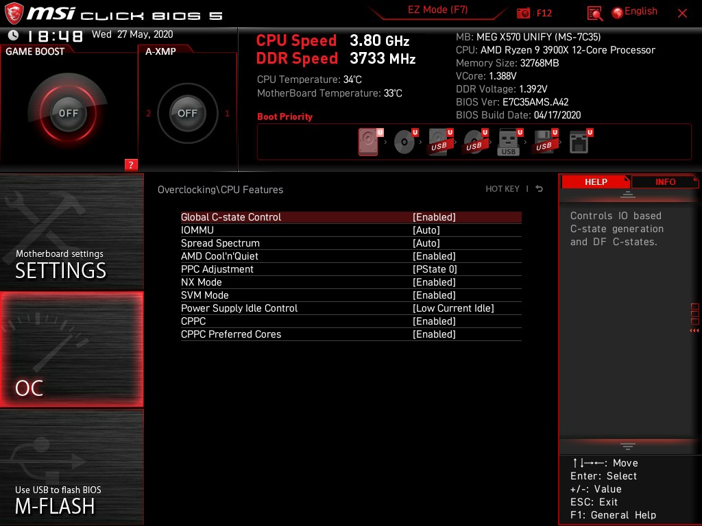

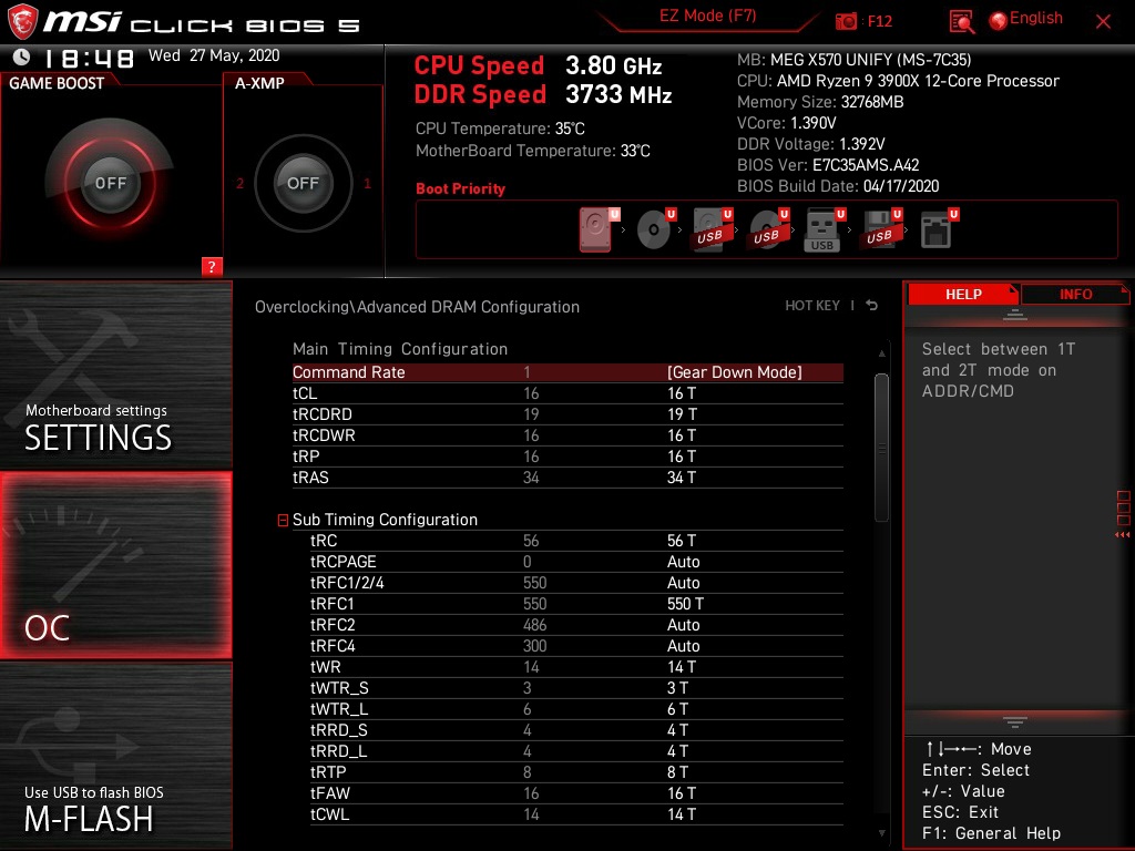

hab bei meinem MSI Unify ein Bios update von beta bios (E7C35AMS.A42) zu E7C35AMS.A40 gemacht.
Hatte davor RAM OC 3733 mit scharfe timings die stabil gelauft haben, beim neuen Bios hatte ich während dem zocken abstürze, dann bin ich wieder zurück zum alten Beta Bios aber habe trotzdem Probleme mit der gleichen Einstellungen die davor ohne Probleme lief...bitte um hilfe?
ich hab grad Karhu Test gemacht bekomme schon bei 33% die erste Fehler. davor mit gleichen einstellung schon 2 mal über 10000% ohne fehler
hatte vor dem bios update die Overclock als Profil gespeichert und die dann auch wieder drauf also kein tippfehler habe die timings einzeln durchgecheckt

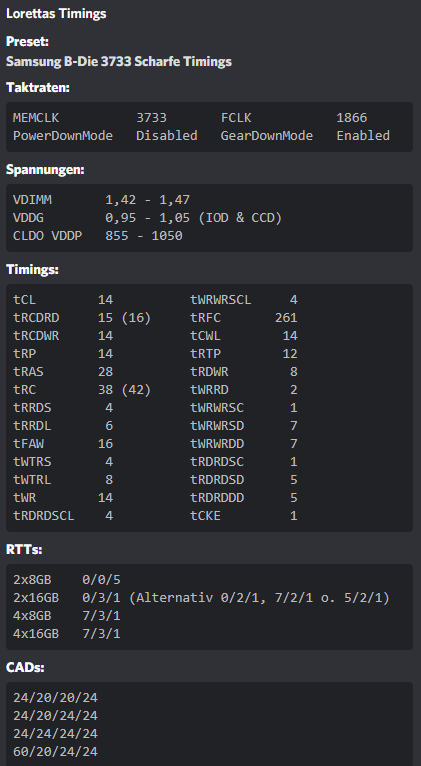

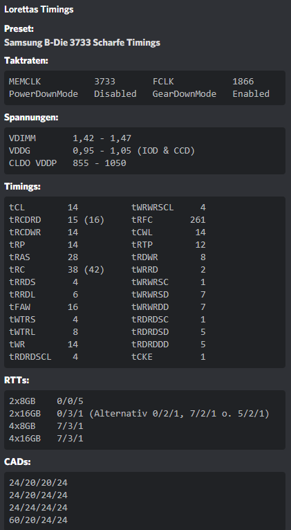

also bei mir stimmt irgendwas nicht nach dem Bios Update....habe grad versucht die 3600 CL16 vom ZeroCoolRiddler nichtmal das haut jetzt hin ich dreh durch :grr::grr:
Defaults laden, bios neu flashen und nochmal alles händisch eingeben. Nimm dazu mal die laschen Timings für Anfang.
CPU lässt du mal völlig auf Auto. Kein cppc, kein cstates etc....

habe es so schon probiert leider ohne erfolg :mad:
RGB-Fetischist schrieb:

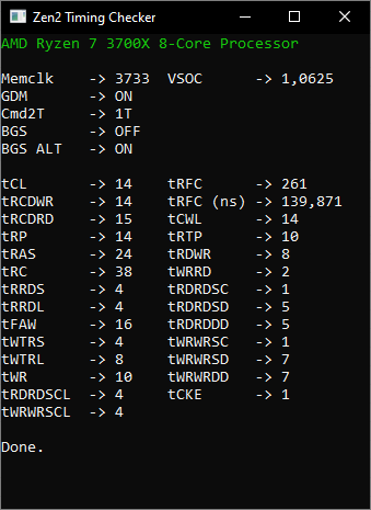

Vielen Dank. Habe die grade mal eingestellt. Hat auf Anhieb gebootet mit 1,42V für die Sticks. B-Dies sind schon geil. :)
Mal sehen, ob es aber auch stabil läuft.
Muss melden, dass es in BF5 immer mal wieder einen Freeze gibt, läuft also (noch) nicht stabil.
