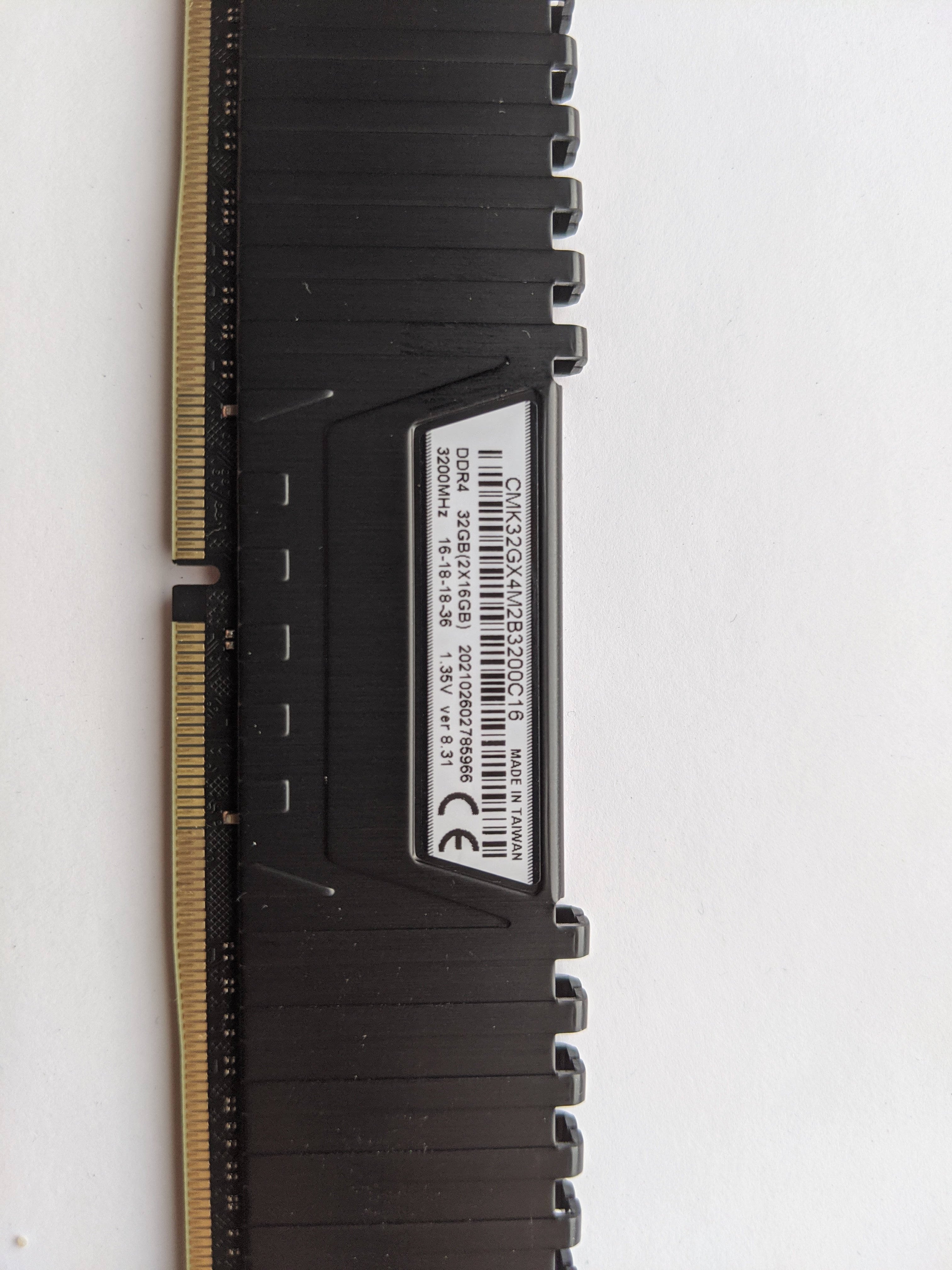

@nexxt09
Bitte ein Photo vom Sticker auf dem RAM machen. Dadurch lässt sich bestimmen welche ICs verbaut sind, und was schieflaufen könnte. Und was evtl noch drinsitzt.

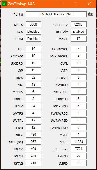

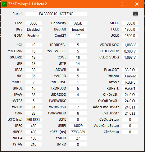

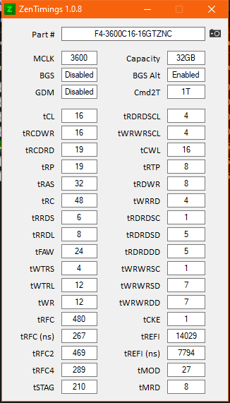

Ist es eigentlich normal das trfc immer über 600 ist ob wohl der meiste Ram auch mit unter 500 läuft? Gestern das erste mal mit einen neuen Bios mal nur XMP geladen und nach wie vor hat sich da zumindest bei MSI nichts verändert. Habe nur XMP geladen und selbst trfc auf 480 gestellt und läuft völlig normal ohne dabei die anderen Werte verändert zu haben.
normal fahre ich mit diesen leicht modifierzten Settings was aber nur Kosmetik ist denn einen wirklich unterschied machen diese nicht.
Mit der Emfehlung so einfach auf 2x 16gb aufzurüsten von 2x 8 wäre ich etwas vorsichtig.
2x 16gb sind idr Dual Rank und "problematischer" mit hohem Takt und Timings, kann nur für Zen1+ sprechen.
Hatte problemlos 2x8gb Crucial SR mit 3533 cl14 laufen, aktuell bekomm ich die 32gb cl 14 mit 3466 nicht ansatzweise 100% stabil.
Tips und Empfehlungen wären super.

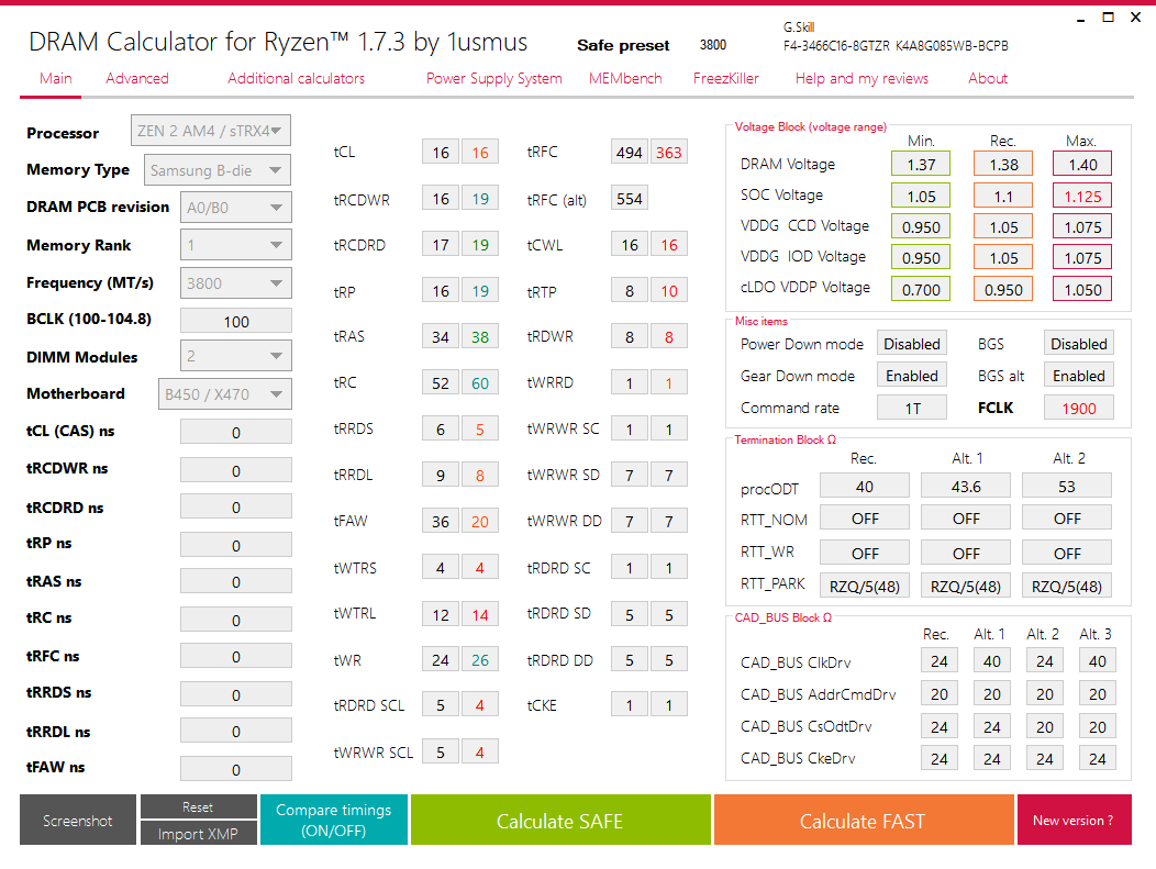

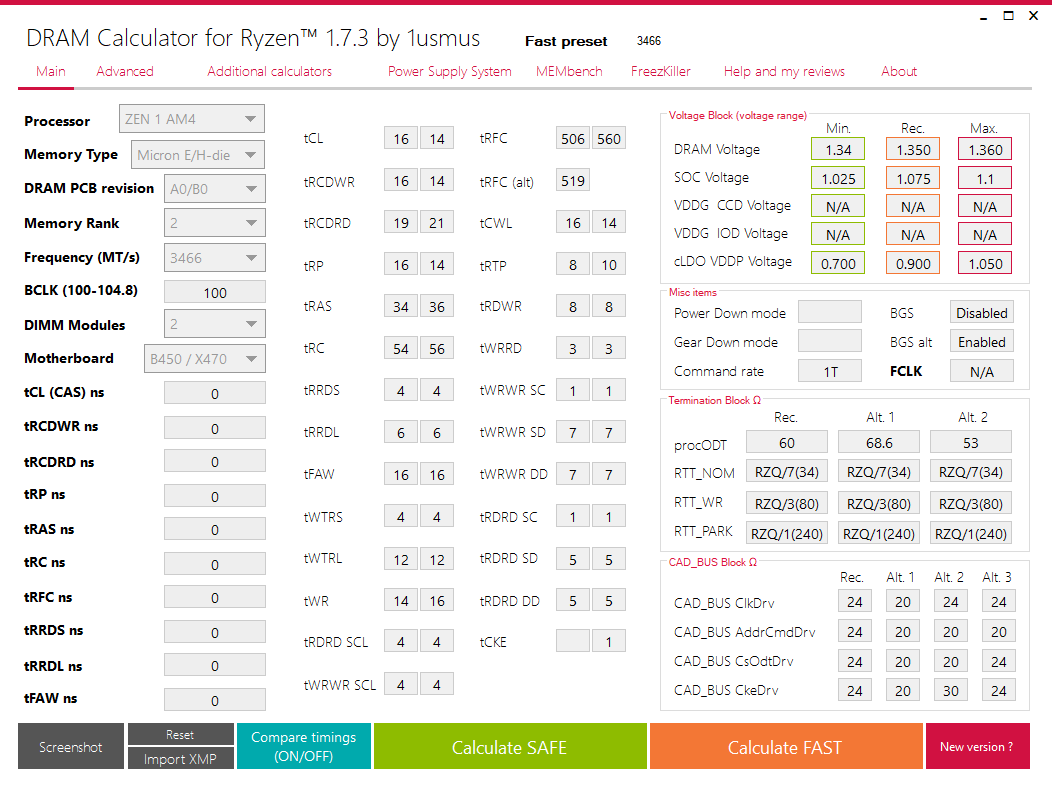

Lass den Calc mal lieber weg bei Rev E. In der Sig findest du, am Ende des Posts, Timings für Zen+, das sollte je nach IMC Qualität auch mit Zen 1 so laufen können. ;)

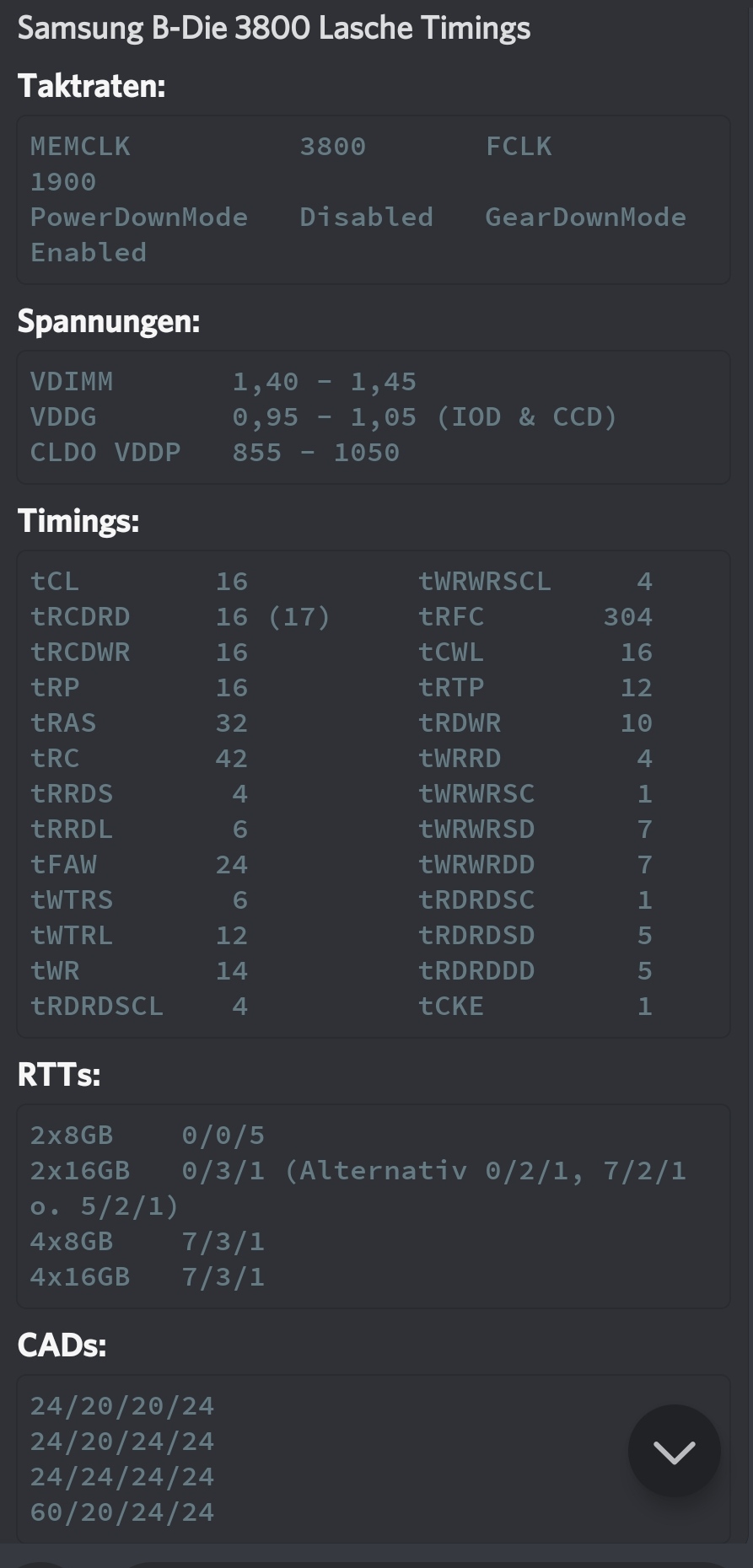

IF 1900; RAM (B-Dies) auf 3800 Mhz mit 16 19 19 19 38 CR 1 und procODT 28 direkt gebootet (vorher klappte 1833 IF / 3666 RAM nur mit minimal 40 Ohm bei BIOS 5403). AIDA Stresstest erstmal testweise 30min und Karhu aktuell bei knapp über 2000% Fehlerfrei. Endlich scheinen sich die B-Dies auszuzahlen :daumen: . Mal Schauen Was ich noch an den Timings machen kann sobald Karhu bei 10 000% angekommen ist 3x auf Holzklopf
3800 16-19-19-19-38 ist aber eine Verschwendung von B-Die. Los, trau dich! :D

Hab vorhin testweise GDM und BGS alt angeworfen, aktuell läufts erstmal rund mit den Werten aus dem Calc, Feintuning dauert immer ,werd dann später nochmal testen.
