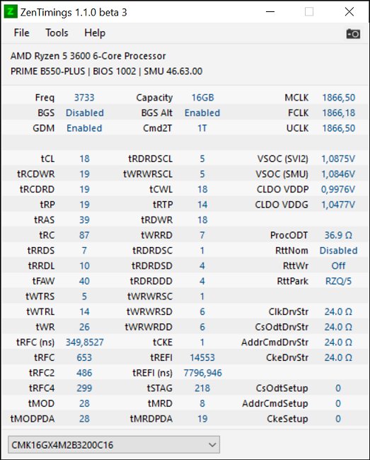

Als Einsteiger in die Materie = Speicher übertakten scheint seit Ryzen zu einem wahren Vergnügen zu werden. Hier Corsair Vengeance 3200 oc. 3733 MHz. Bis 3667 ging es mit 1.35 Volt - aktuell 1.36x! Standard läuft der 3200 er Speicher hier mit 3600 MHz. Hatte bisher keinen Speicher, der derart übertaktungsfreundlich war, bei letztem Platformwechsel vor ca. 8 Jahren.

Wenn das die Corsair sind die ich denke, dass es sind, werden das wieder C-Dies sein. :')
Lass diesen Kelch an mir vorübergehen -.-
Reaktionen: John Statler
Wie gut müssen die BDies sein, wenn mich die CDies schon beeindrucken? Habe für das 3200er Kit 64,- Euro bezahlt und laufen stabil mit den Werten eines 3600er Kit von Corsair.
Habs in der Liste von B- auf CDies korrigiert!

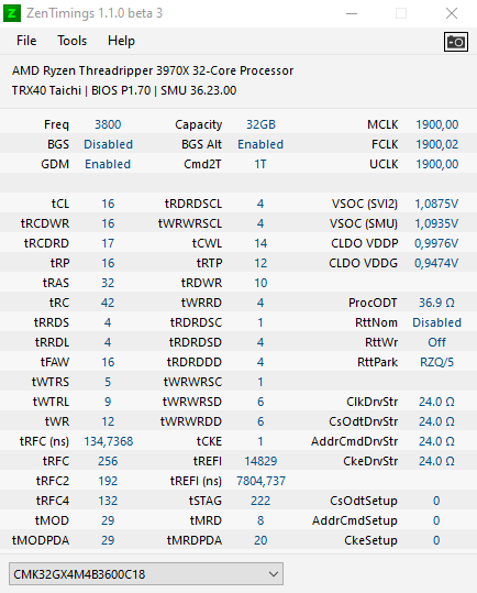

Ich habe da meine eine Frage zu den Widerständen und deren Einstellungen.
Da ich das nun endlich auslesen kann würde mich interessieren ob das überhaupt so richtig eingestellt ist.
Es läuft zwar alles ok aber wenn das nicht optimal ist könnte ich ja noch was verändern.

Wow - ein Corsair Kit mit echten BDies wie es ausschaut... das sieht an sich schon ganz okay aus, Threadripper skaliert allerdings mit QuadChannel auch noch oberhalb der synchronen 3800 MHz :) und finde es interessant, dass bei QuadChannel 0 0 5 für 4 x SR Module funktioniert :)

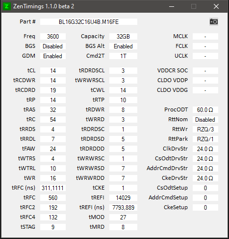

Also ich bin jetzt erstmal fertig, was das Tuning angeht. Habe meinen 3600 non X @ 4,3 Allcore getaktet. Und meinen DDR4 3200 CL14 @ 3600 CL 14 getaktet. Reicht mir erstmal. Prime und Aida für 5 Std. ohne Absturz gestresst und 2 Std. BF5 hinterher. Allerdings bin ich etwas zwiegespalten, da die 4.3 ghz jetzt immer anliegen. @ 1.350V (CPU-Z scheint etwas mehr anzuzeigen als HWINFO64) LLC @ High - Aorus X570 Pro.
Und er auch nicht wirklich kühl wird. 40-50 Grad im Idle. Max Temps in Prime95 sind aber nur 85 Grad gewesen. Ingame sind es BF5 im CPU Limit 69-75 Grad. @ 240mm AIO Kühler. PBO @ 300, 230, 230 waren die Max Temps sogar schlimmer, weil er öfters 1.4V reingehauen hat. @ 4.050/4.1 Ghz. Habe also 100mhz im SC gewonnen und 300 mhz mehr im MC. Ich glaube nur beim 3600 macht Allcore Sinn.
