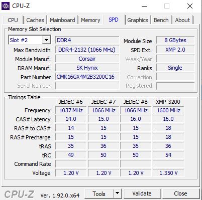

aktuell habe ich 16 gb G-Skill Neo RAM verbaut 3600 CL 16 19 19 39. Das sind Hynix Dies, CRJ.
Leider habe ich bei 3600er RAM Probleme mit PCIE 4 (5700 xt + x570 f gaming + 3900x), bei 3200 läuft alles. Ich benötige als RAM, der 3200 mit sehr scharfen Timings mitmacht. Die CJR machen leider keine Anstalten Stabil zu laufen.. Was nimmt man da am besten?
Mit CJR lässt sich doch arbeiten? Bis 3800 machen die auch locker mit, und das bringt bei Spielen mehr als scharfe 3200.

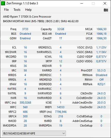

leider hat es nicht funktioniert, meine b-dies sind leider sehr zickig. Weder deine geposteten timings, noch die vom dram calc bei a0 haben ansatzweise funktioniert.
Nach elendig langem rumprobieren, bekomme ich bei 3800mhz meine b-dies nur mit folgenden timings stable bei moderater Spannung unter 1,5v:
Dram Voltage bei 1,435V
Ist zwar nicht grad prickelnd für b-dies, aber dafür mit Abstand das beste Ergebnis im gesamt Paket was ich je mit denen hatte :daumen: .
An dieser Stelle trotzdem vielen Dank für deine Bemühung!:schluck:
Du kannst ja immernoch blockweise die Timings mal straffen und sehen was passiert.
1.) Hauptimings mal auf 16-19-16-16-36-52
2.) tRFC schrittweise bis 266 absenken (wird mehr Vdimm fressen)
3.) tRRDS/tRRDL/tFAW auf 4/6/16 oder 4/7/16
4.) tWTRS/tWTRL/tWR auf 4/12/14

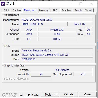

Hallo Zusammen!
Ich habe seit dem neusten BIOS Update auf AGESA 1.0.0.6 (vorher 1.0.0.4B) Probleme meinen RAM zu übertakten. Es sind G.Skill 3200mhz Cl14(Samsung B-Dies) die mit AGESA 1.0.0.4B auf 3733mhz stabil liefen.
Hab mithilfe von Ryzen RAM Calculator versucht ein stabiles RAM Setting zu finden,mit verschiedensten Frequenzen,Timings, ProcODT,CADbus,Voltages usw. ohne Erfolg!Es lässt sich nix einstellen ohne dass der Rechner stabil läuft oder startet.
Das Maximum was ich jetzt mit AGESA 1.0.0.6 einstellen lässt sind 3266mhz. Alles darüber,Abstürze oder lässt sich erst nicht starten.
Bin da schon ziemlich am verzweifeln.
BIOS Reset würde natürlich auch schon gemacht. Allen möglichen Voltages durchprobiert... Mfg Manuel

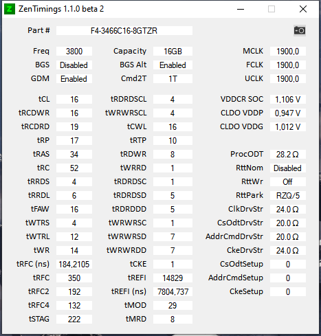

Meine Werte.
Wo wäre denn noch "deutlich" Potenzial bei den E-Dies? 3800MHz ginge auch, ist mir bekannt, aber ich fahre lieber immer die nächst kleinere Stufe. ggf habe ich nur etwas vergessen, daher dier Frage.
tRFC kannst du noch bis 545 runter testen. Viel wird das aber nicht ausmachen und der Rest klebt schon ziemlich am Maximum.
Okay, danke. Dann belasse ich es einfach dabei. Bin ja froh das es 24/7 stable läuft :D

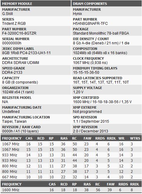

Bitte ein Photo vom Sticker auf dem RAM machen. Dadurch lässt sich bestimmen welche ICs verbaut sind, und was schieflaufen könnte. Und was evtl noch drinsitzt.
Hyinx A-die sind da drauf. Mich macht es nur stutzig, dass ich nicht mal mehr 3200Mhz mit Stcoktimings ans laufen bekomme obwohl der Ram nen 3200er Kit ist welches sogar schon mit optimierten Subtimings lief.
Im Anhang mal nen Screen vom Taiphoon

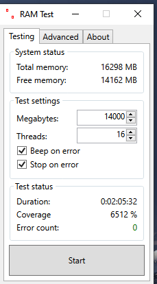

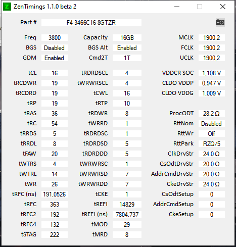

So neuer Tag neues Glück :
Dank der weiteren Tipps von @ZeroCoolRiddler
sieht es mit den Timings auch schon besser aus und das bei noch "moderaten" 1,455V
Karhu ist aktuell bei ~3300 am durchlaufen, aida lief schon ~1:10 fehlerfrei.
Sollte es bei Karhu weiter so gut aussehen werde ich mich evtl. noch ein wenig an tRFC dran wagen, denke 320 oder evtl niedriger sollten <1,47V noch machbar sein.
Ich werde weiter berichten :schluck:
