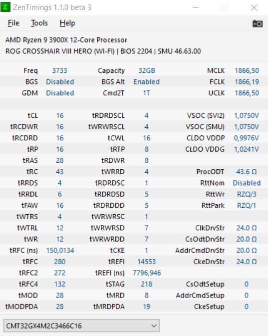

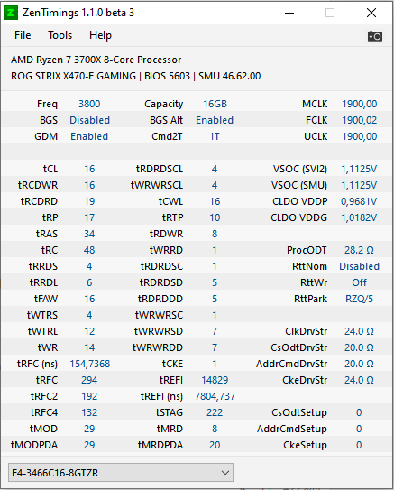

Habe mich mal mit dem 2204er Bios an GDM Off getraut. Läuft bisher stabil, inkl. 10000% Karhu. Was könnte ich da noch testen, um ganz sicher zu sein?

Kurzes Update:
nach gestern Vormittag bei unveränderter Spannung mal tRFC 295 ausprobiert:
mal schauen ob ich ohne die Spannung anzupassen noch tiefer komme :freaky:,
werde weiter berichten
Reaktionen: G5y und cm87
@ZeroCoolRiddler Deine Vorgaben haben auf Anhieb funktioniert. Alle Timings eingeben und bootet. Komisch, dass er mit XMP nicht mal ansatzweise booten will.

ZeroCoolRiddler schrieb:
Da kann man noch viel an den Timings schrauben.
Bin Für Input sehr dankbar. hatte vorher b-die, welchen ich nicht so gut zum Laufen bekommen habe :/. War vielleicht ein low-bin. Zum Hynix D-Die finde ich nicht soviele Erfahrungsberichte hier.
@RDS84
Es werden ziemlich sicher Hynix C-Die sein, also CJR. Wenn du den Lotcode auf den Riegeln nachschaust, wird der auf 20C oder 21C enden. DJR kenne ich bisher nur auf 8GB SR Sticks.
tRC sollte im Bereich 50-66 machbar sein, tRRDS/tRRDL/tFAW probier mal 6/9/36 für den Anfang.
tWTRS/tWTRL/tWR müssten mit 4/12/12 oder 4/12/14 laufen.
tRFC kann in den Bereich 480-500 gedrückt werden, was circa 252-263ns entspricht.
Die beiden SCL können auf 4.
tCWL geh auf 16 rauf.
tRTP auf 12.
tRDWR/tWRRD auf 10/2 oder 9/3 probieren, evtl 9/2.

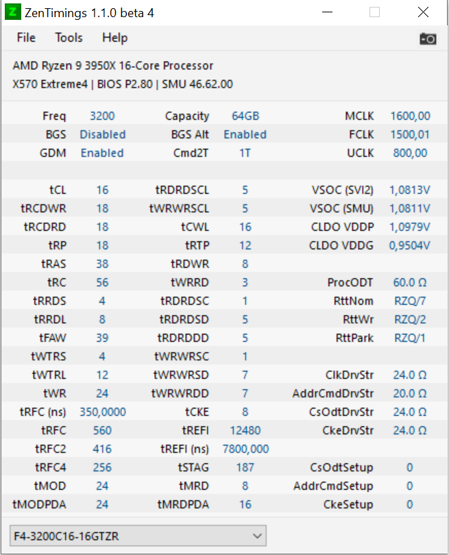

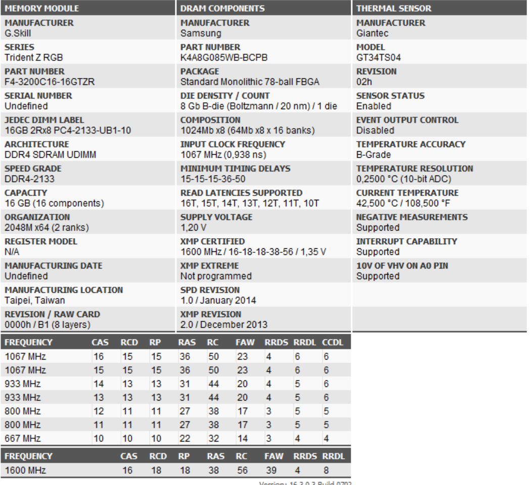

kurz die Fakten:
Mainboard: ASrock X570 Extreme 4
CPU: Ryzen 9 3950X
64 GB Arbeitsspeicher (Aufgeteilt in 4 x 16GB G.Skill Trident Z RGB (F4-3200C16-16GTZR, jeweils als Dual Rank)
Bios ist aktuell (2.8)
Auf dem Board sind folglich alle 4 Bänke belegt.
Der RAM wird aber nur mit 2132 Mhz betrieben, obwohl er laut ASRock Website bei einer Matisse CPU bei 4 belegten Bänken mit 2667 Mhz laufen sollte. Ob diese Aussage so stimmt, kein Plan.
Logischerweise habe ich versucht den RAM im Bios umzustellen, vergebens. Egal was ich einstelle, no f... way. Er bootet nicht und springt immer wieder auf die 2132 Mhz zurück.
Vielleicht versteh ich die gefühlt 200 verschiedenen Einstellungsmöglichkeiten nicht, aber irgendwie komme ich nicht dahinter.
Wie in der Anleitung gezeigt, habe ich mir mittels Thaiphoon Burner die RAM Informationen geholt und sie im DRAM Calculator for Ryzen von 1usmus eingespielt.
Kann mir hier ggf. jemand weiter helfen?
Danke vorab
C0R4X

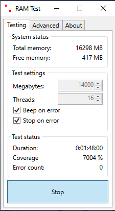

Nach ein paar weiteren Versuchen bin ich mit dieser Kombi bei 1,47V sehr zufrieden, auf jeden Fall ein deutlicher Fortschritt zu meinen alten Einstellungen! Das ganze ist auch 10000% Karhu Stable.
Hier noch einmal ein großes Danke an @ZeroCoolRiddler für die vielen Tipps, ohne dich hätte ich viel früher aufgegeben bei meinen zickigen b-dies :daumen:

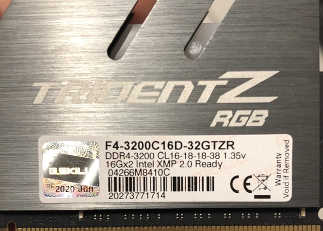

Nabend,
also ohne ein Foto zu schicken kann ich sagen, dass dieNummer auf 10C endet. Hatte die nämlich ausgepackt und dann die vier Riegel in der Hand gehabt und musste dann anhand der Seriennummer die Paare wieder zusammenbringen.
und hier noch das Bild...
heißt jetzt für mich? Schrott?
Heisst wir haben richtig vermutet -> 10C = Samsung C-Die
Typische Profile sehen dann so aus:
3200 16-18-18
3600 18-19-19
3800 18-20-20
Und das bei guten Exemplaren. Spannungsmäßig skalieren die nicht wirklich oberhalb von 1,35v, bester Bereich liegt meist bei 1,25-1,33v.

Wenn ich das XMP Profil lade, startet er nicht.
Stelle ich die Einstellungen des XMP Profils manuell ein, dann läuft er mit 3200-16-18-18
Das ist immerhin schon mal besser als die 2133 Mhz ;)

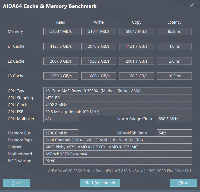

So sieht das dann aus:
Ich hatte auch eine 3600er Taktung gefunden, mit der er zumindest startet, Stabi Test failed aber innerhalb von 10 Sekunden. Bei 3200 ist er 60 Minuten im Stabitest stabil.
Ich bin da leider n ziemlicher Noob, naja.
