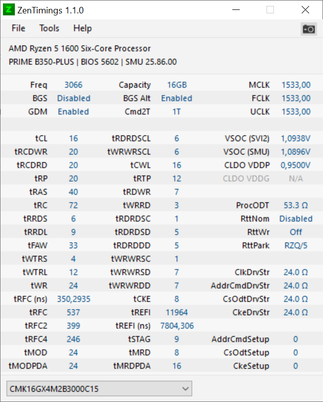

Also laut Zentimings ist die SOC bei 1,2v, das kann zu Problemen führen. Die sollte zwischen 1,075-1,1v (Bios) im Normalfall liegen.
Das kontrollier erstmal.

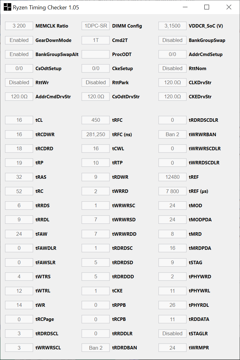

Ich muss aber morgen nochmal kontrollieren, wie sich die SOC Spannung verhält. Unter DOCP springt diese automatisch auf 1,10 V. Der von mir eingestellt Offset im BIOS sollte zu knapp über 1,035 V führen (0,065 V als Offset stand mir nicht zur Verfügung), aber laut dem Ryzen Timing Checker betrug die SOC Spannung mit diesen Einstellungen 1,025 V. Ich habe dann dementsprechend den Offset um 0,01 V korrigiert, aber auch nach dieser Anpassung blieben die Fehler in TestMem 5.

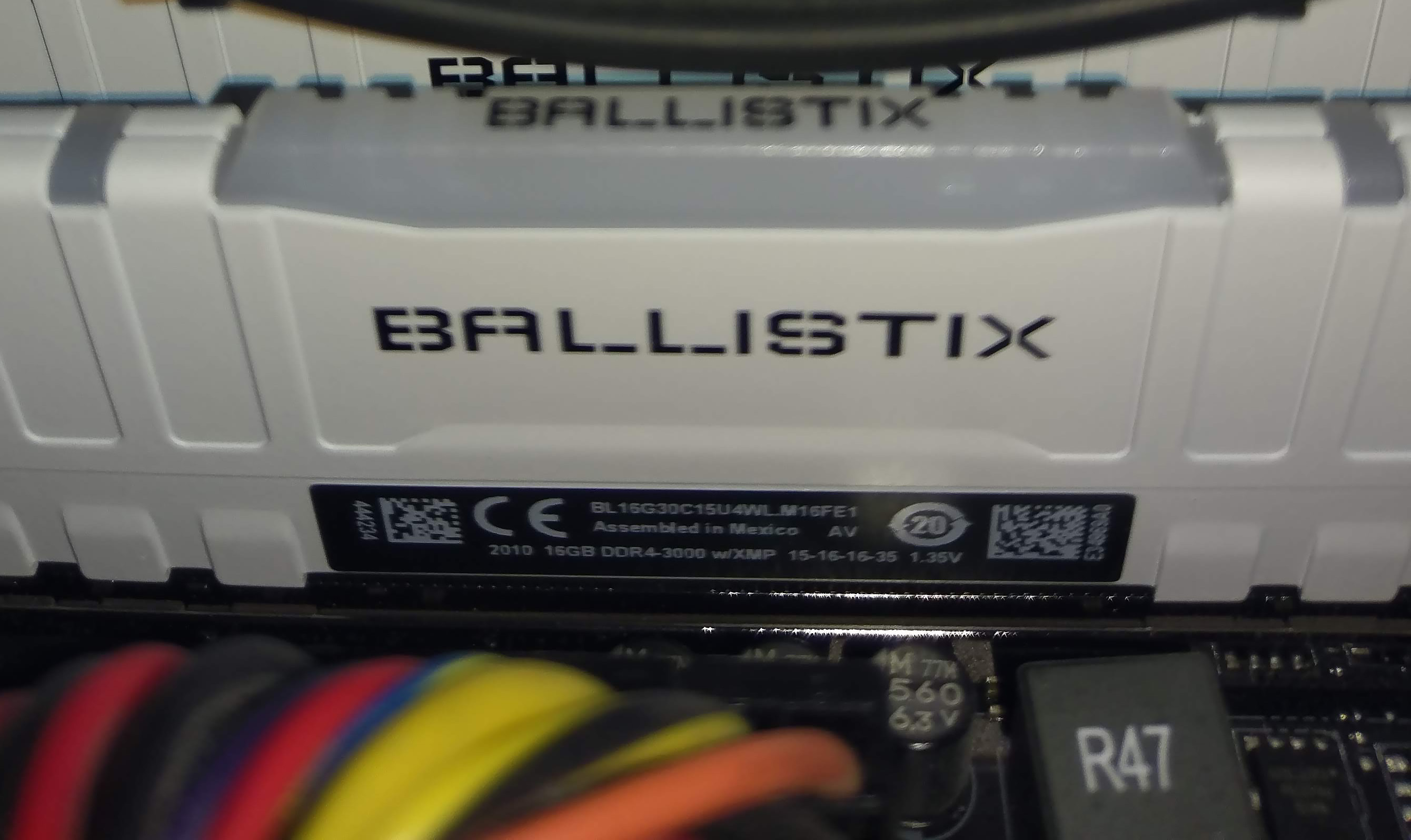

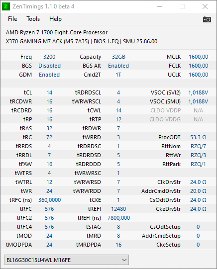

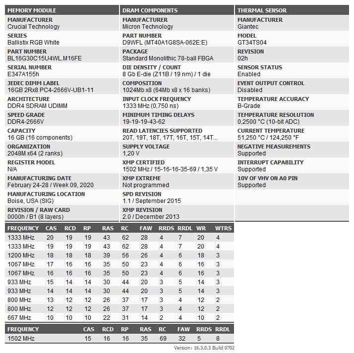

Moin

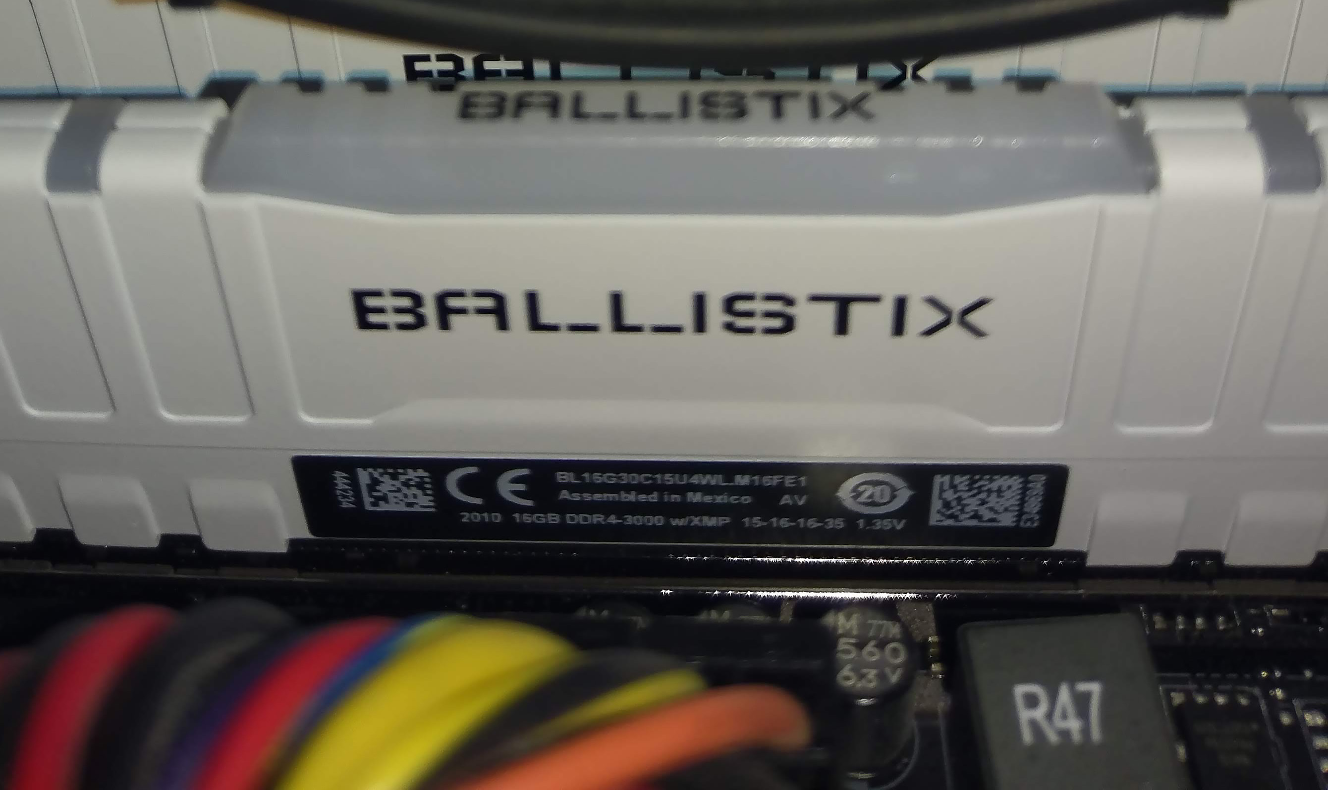

Ich habe mir gestern eine RAM erweiterung gegönnt, Crucial Ballistix RGB.

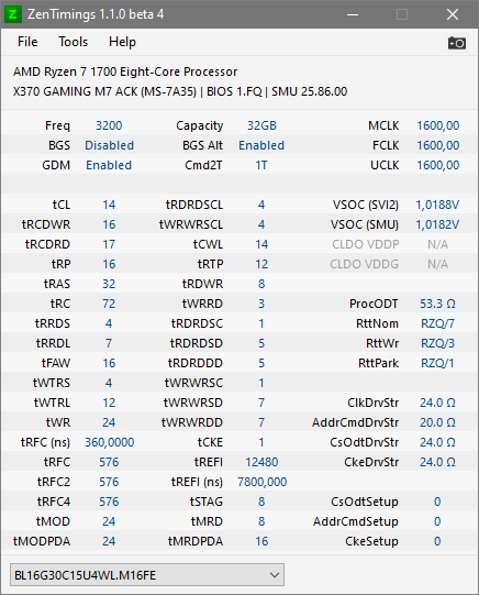

CPU R7 1700, Board MSI X370 Gaming M7

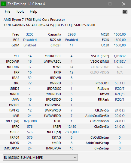

Getestet habe ich mit diesen Settings.
Eingestellt im BIOS sind 1.37V (ergibt real wohl 1.36V) SOC 1.025 und 0.900 clDO VDDP.

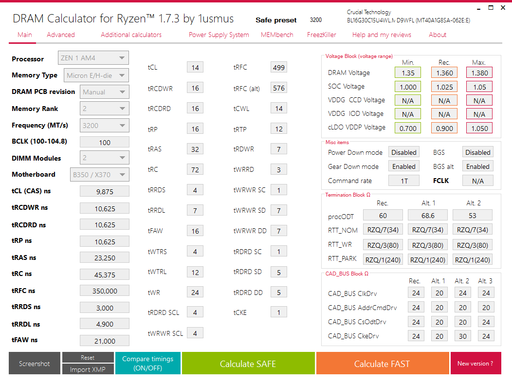

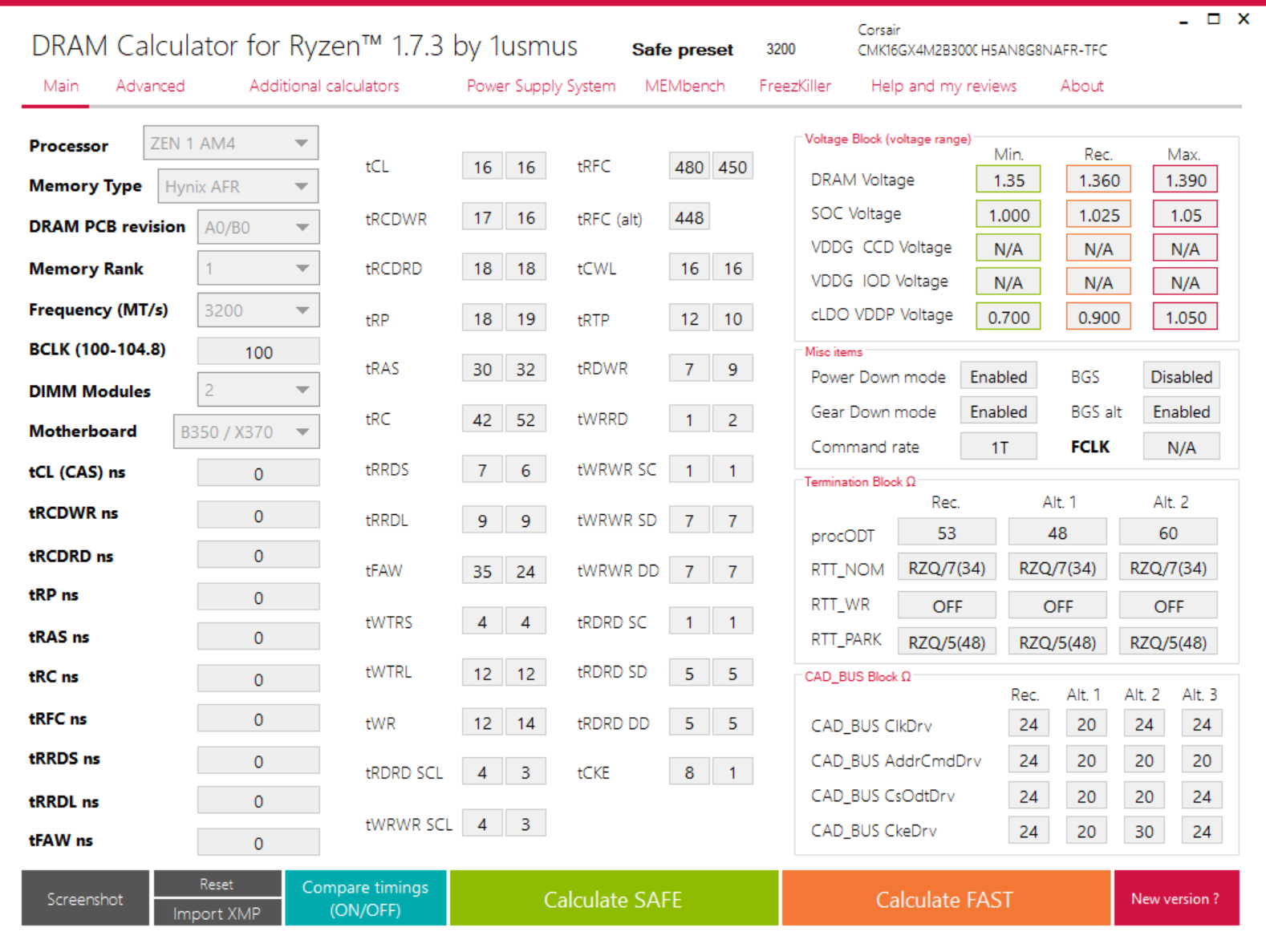

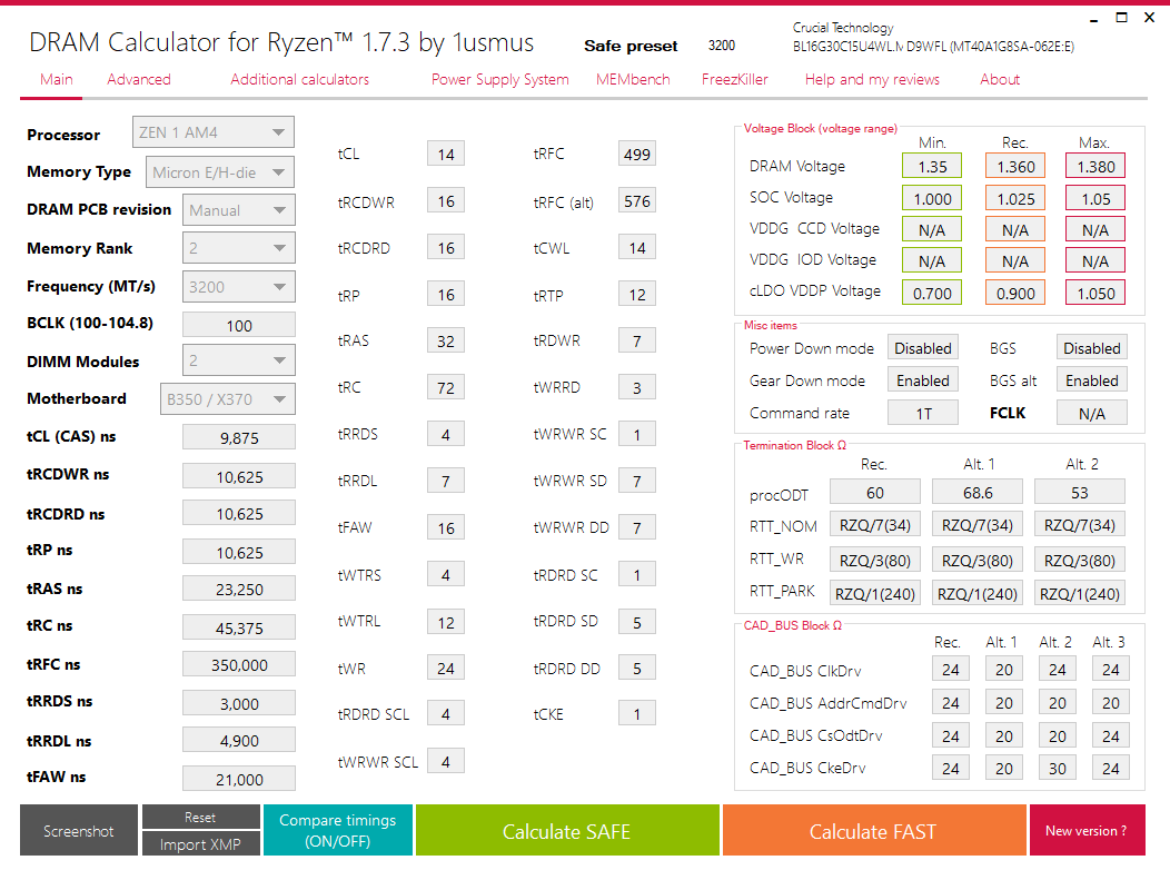

Wiederstände habe ich sowohl ein paar Kombinationen vom DRAM Calc als auch die von ZeroCoolRiddler für Zen1 probiert. Praktisch alles schmeißt bei AIDA mit FPU Cache Sys Mem unter einer Stunden einen Fehler. HCI Memtest sogar unter 10 Minuten.
Die Riegel wärmen sich bei Stresstest Belastung über 60°C auf, liegt hier das Problem? RGB habe ich aus gestellt wobei der RAM da anscheinend auch Probleme hat sich die Einstellung zu merken.
Abstürze oder ähnliches habe ich bisher keine gehabt, auch startet das System ohne Mucken also kanns nicht furchtbar instabil sein.
Ich hab nicht vor Performance mäßig das letzte rauszukitzeln ich hätte auch nichts dagegen die Timings etwas lascher einzustellen. Die Frage ist nur wo ich hier ansetzen sollte.
Eher nein.
Die Temperaturen sind normal bei den Riegeln, mit 4x8 Stück hatte ich da sogar locker 65°C.
E-Dies sind aber nicht so empfindlich was die Temperatur angeht wie B-Dies, daher würde ich das als Grund ausschließen. Zumal du selbst sagst, dass Memtest auch schnell Fehler wirft.

tRDWR von 7 auf 8, tRCDRD 17, Vdimm 1,38v.
Reaktionen: Stormfirebird

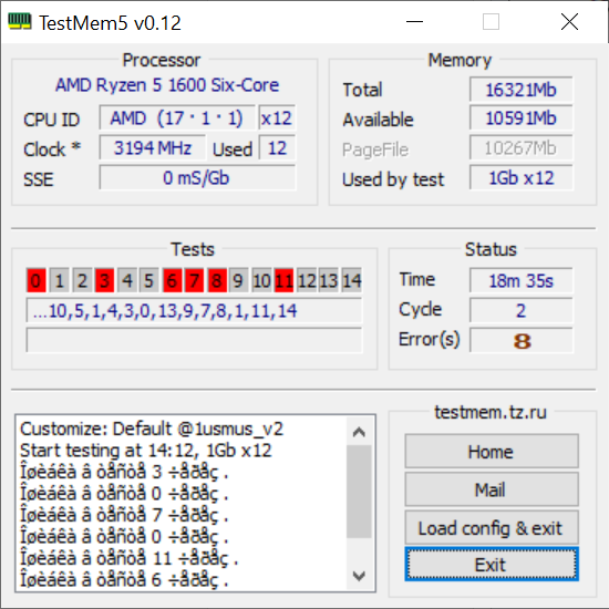

TestMem5 spuckt mir im Moment Folgendes aus:
Natürlich weitaus besser als noch Hunderte Fehler binnen weniger Sekunden, aber wie gesagt - leider weiterhin nicht fehlerfrei.

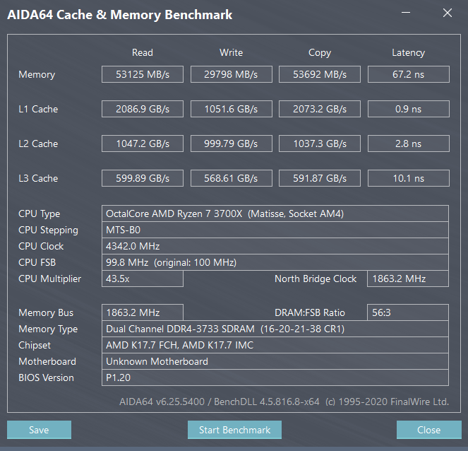

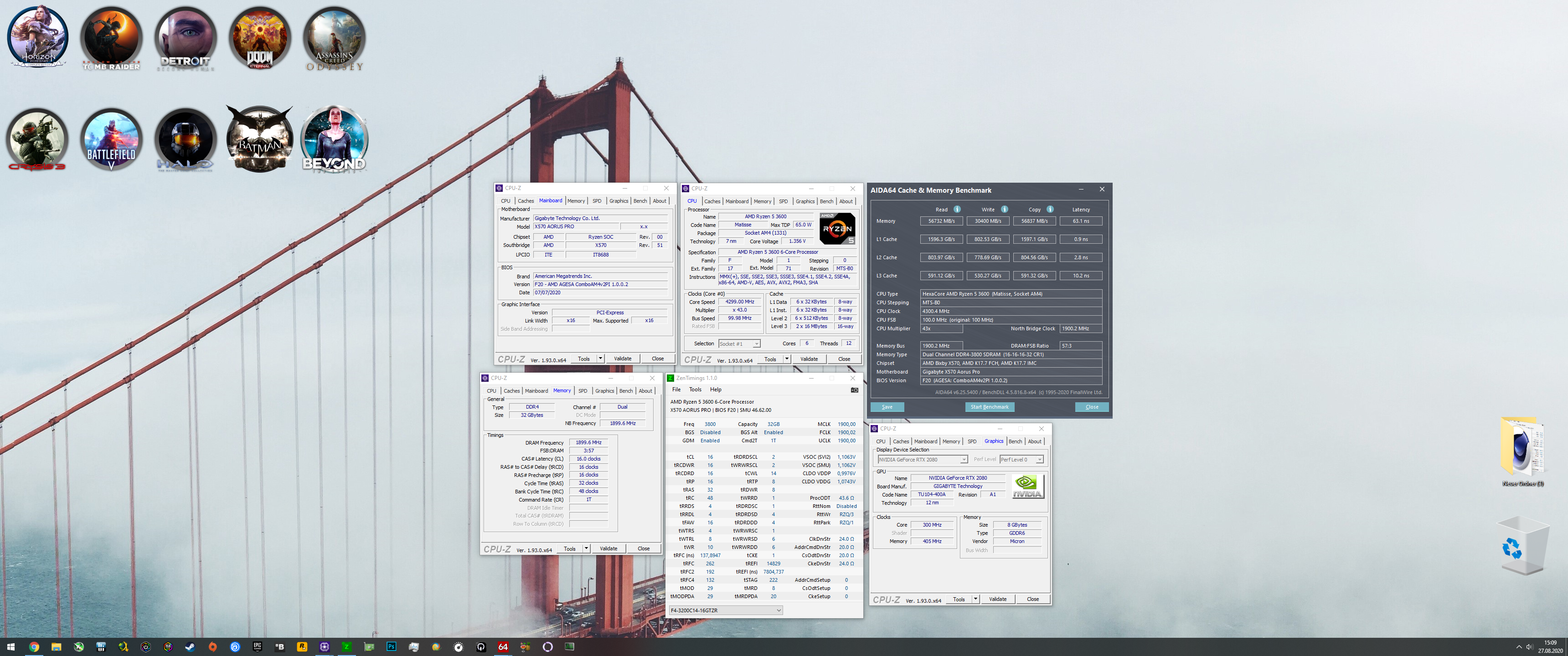

Hat jemand Tipps für mich, wie ich noch unter 63 ns in Aida kommen kann? VRAM Dimm ist schon @ 1.45V @ Samsung B-Die bleiben unter 53 Grad @ BF5 64 Players nach 3 Stunden im Lian Li o11 Dynamic mit 6 reinpusteten Lüftern @ 600-800 RPM =D

Falls ich noch Probleme habe wären die Widerstände von hier pauschal besser als die DRAM Calc vorschläge, oder ist das allgemein ziehmlicher zufall was am besten läuft?
Die Widerstände sind fast jedes mal anders. Board/IMC/RAM spielen alle ne Rolle.

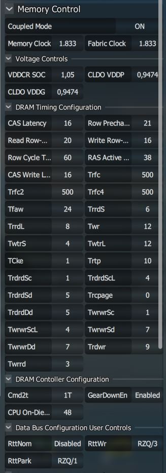

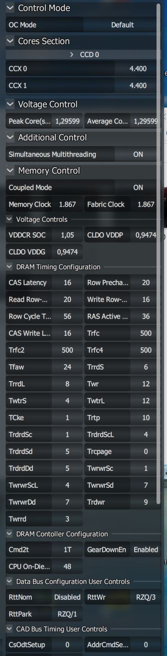

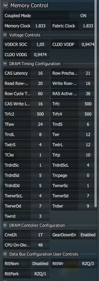

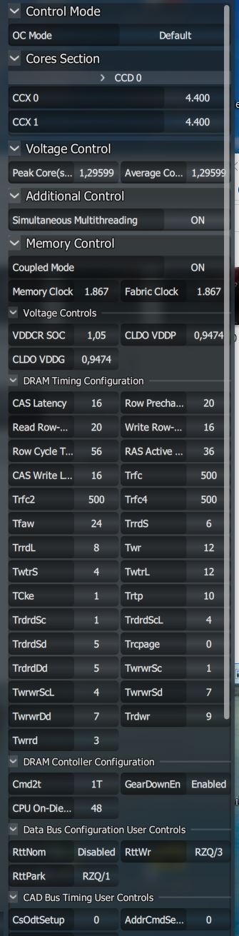

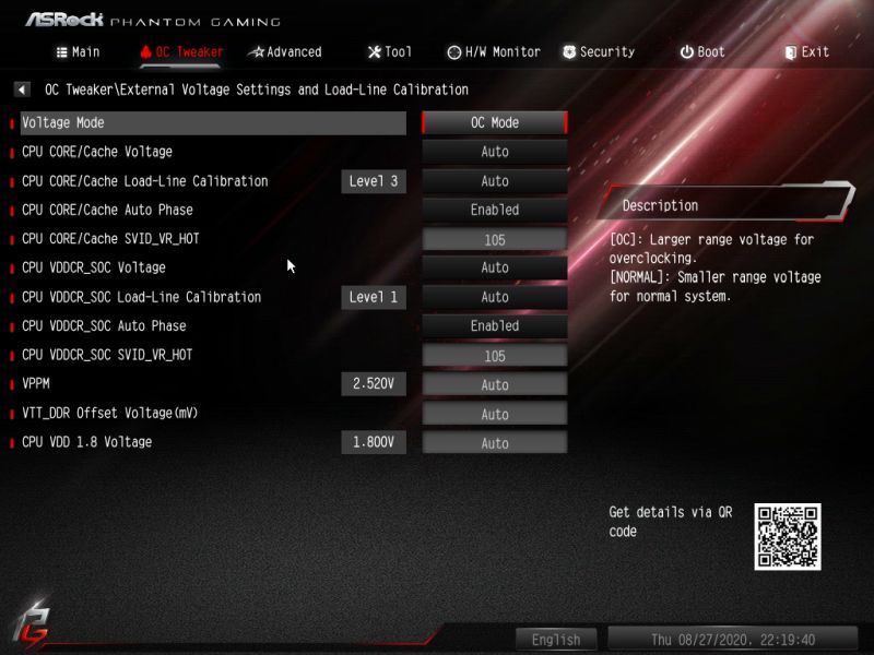

Nach diesem Artikel habe ich verschieden Kombinationen getestet und habe die beste Latenz mit folgenden Werten gehabt, welche dann die besseren Werte sein sollen.
SOC 1,1V VDDP 1,0V VDDG CCD 1,05V VDDG IOD 1,0V

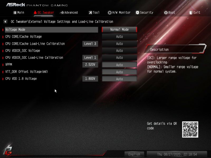

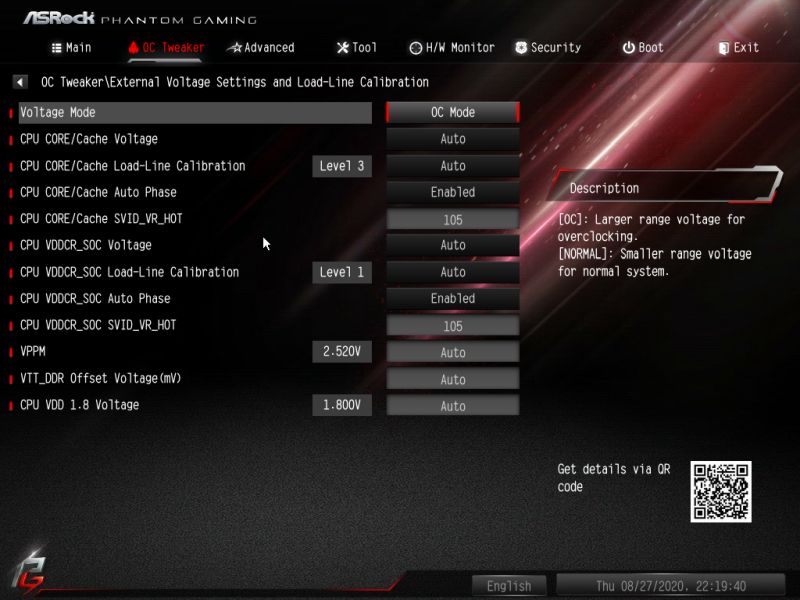

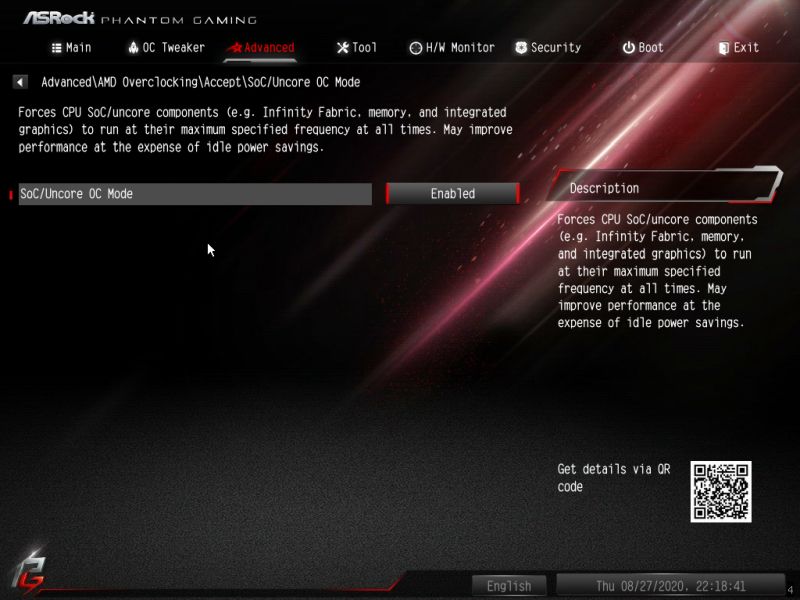

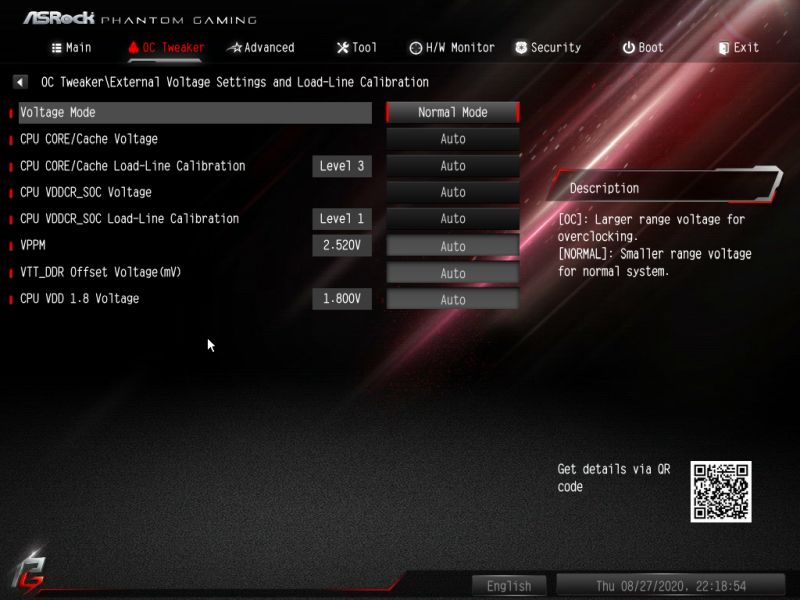

Ich habe auch den Tipp bekommen VSoc LLC etwas anzuheben und Soc/Uncore OC anzuschalten was das heruntertakten des FCLK verhindern soll.
Bei diesen Werten bin ich mir aber in meinem ASrock BIOS unsicher.
Reaktionen: ZeroCoolRiddler
SOC/Uncore ist nicht nötig, bei Last liegt immer der eingestellte Wert, zb 1866, an. Ist nur was für die Optik. SOC LLC kann man dezent anheben, ich würde aber erstmal den Grundwert erhöhen wie vorgeschlagen. Der Reboot kann auch an zu wenig SOC liegen, und deine ist recht niedrig.

Ich habe jetzt sogar bis 1,13V Soc getestet.
30min SOTR und der Rechner schaltet sich ab :confused_alt:
Geh mit der VDDG mal synchron auf 950mv runter, VDDP auf 925mv.

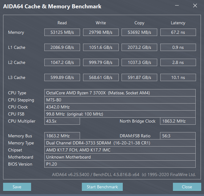

....so ich habe heute kapituliert und 3733/1866 aufgegeben :(
Karhu lief mit 12000% (7h) und Aida 3h, aber 40min Shadow of the Tomb Raider und der Rechner geht aus.

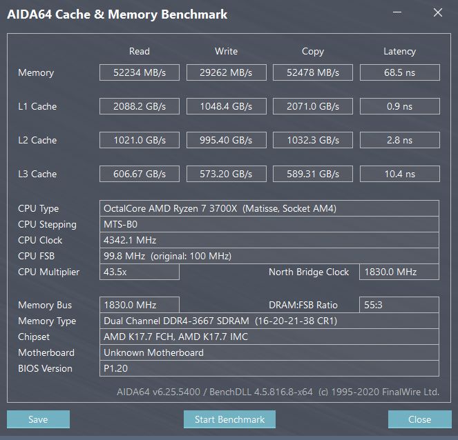

Ich habe jetzt von Grund auf neu getestet und mit dem XMP Profil angefangen.
Das XMP Profil läuft nur mit Spannungserhöhung auf 1,362V, aber sonst auf Auto stabil.
Dann habe ich mein bestes 3733 Profil genommen, die Spannung etwas gesenkt und mit 3666/1833 laufen lassen.
Ich habe jetzt 1,5h SoTTR gespielt und es läuft.

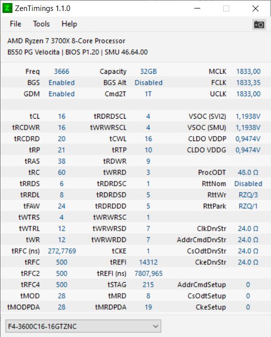

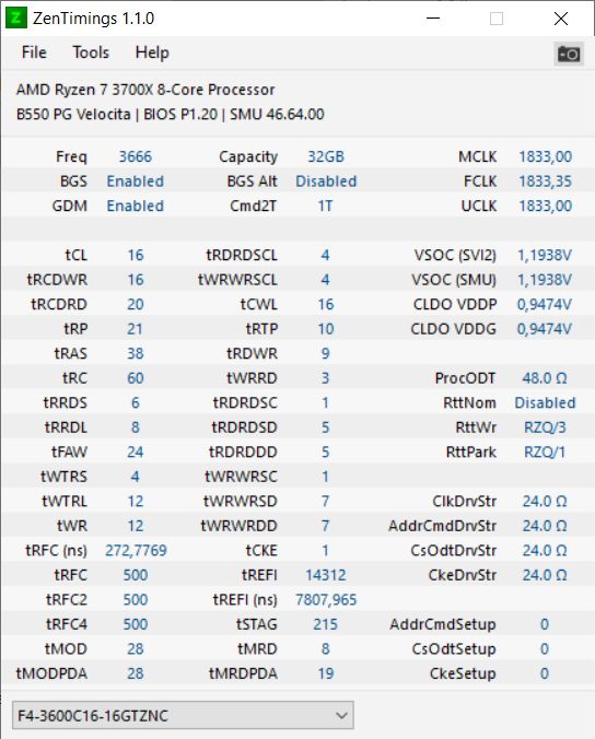

ZenTimings_Screenshot.jpg Master.JPG Der Soc ist nicht 1,2V sondern 1,05V - ZenTimmings zeigt das bei mir falsch an.
An welchen Stellen kann ich denn noch optimieren und vielleicht in Richtung 68ns kommen?
Welche Werte bringen denn am meisten?
Wenn du die 12k schon erreichst, liegt es an irgendeiner Nebenspannung das der Rechner abschmiert. VDDP macht das gern bei mir, wenn die zu hoch ist. Das würde ich noch genauer ansehen, weniger ist da meist besser, also 855-925mv reichen da meist aus.
Ansonsten sehen die Timings schon ok aus.
Du meinst ich soll noch einen letzten Versuch mit 3733 machen und mit VDDP experimentieren...
Die Bilder oben sind jetzt aber Timings die ich für 3666 nutze.
An welchen Werten kann man denn da noch schrauben, die auch wirklich einen größeren Messunterschied machen?
