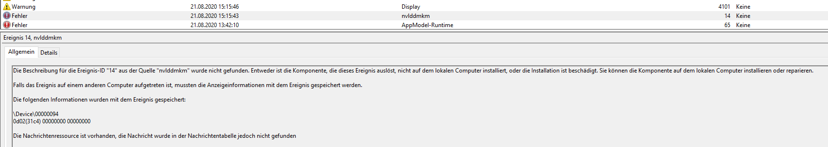

Hallo Leute,

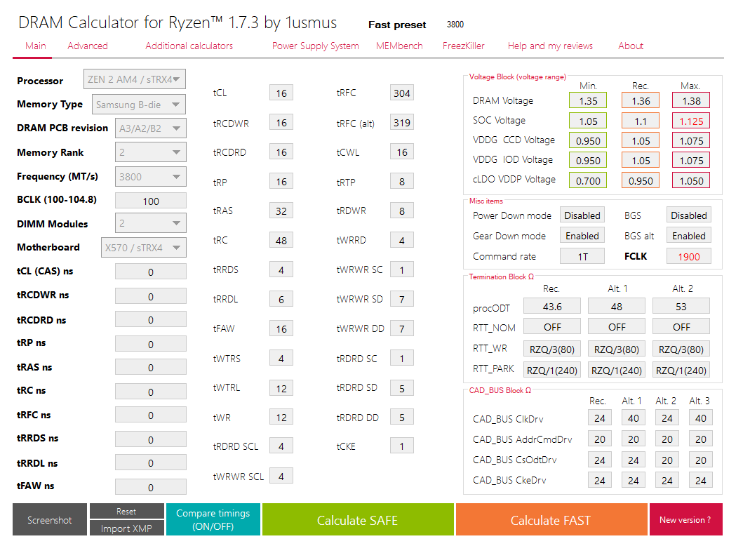

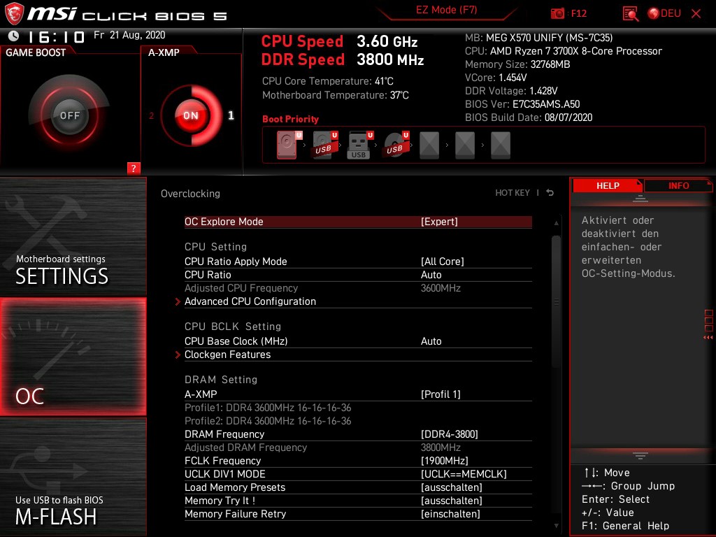

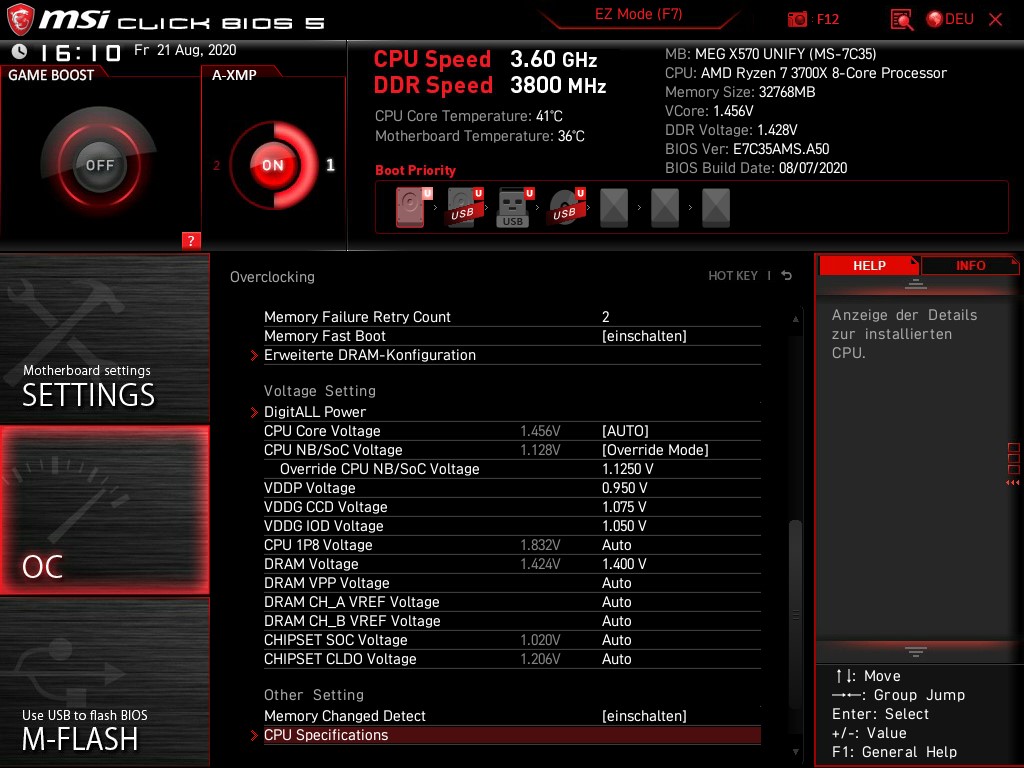

leider läuft mein System doch nicht so stabil. Ich bekomme beim RAM-OC immer ab und zu einen komischen Fehler. Ereignis-ID "14" aus der Quelle "nvlddmkm"...
Wenn ich den RAM übertakte, dann gehen bei der Videowiedergabe die Monitore kurz aus und dann kann ich per Anzeigeeinstellungen (Windows Taste + P) die Monitoreinstellung ändern und es geht wieder.
Den Fehler in der Ereignisanzeige ist beigefügt. Diesen Fehler habe ich nicht, wenn ich den RAM auf XMP Einstellungen betreibe. Habe schon viel mit SOC, VDDG, und VDDP rumprobiert.
Habt ihr Ideen?
Screenshot von den aktuellen Einstellungen sind dabei. AIDA 64, Karhu und Testmem sind fehlerfrei.

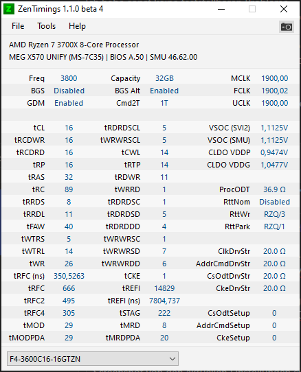

AMD Ryzen 7 3700X
MSI MEG X570 Unify
Palit GeForce RTX 2080 GameRock Premium
G.Skill Trident Z Neo DIMM Kit 32GB, DDR4-3600, CL16-16-16-36 (F4-3600C16D-32GTZN)
Folgende Werte wollt ich eigentlich einstellen, habe es erstmal bei den Haupttimings gelassen, solange der Fehler nicht beseitig ist.
Eine frische Windowsinstallation habe ich auch schon ausprobiert, auch eine gründliche Deinstallation der Nvidia Treiber mit DDU haben nicht geholfen.

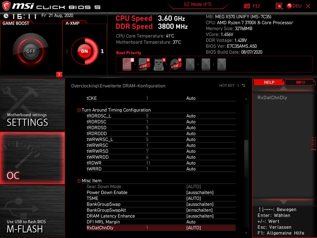

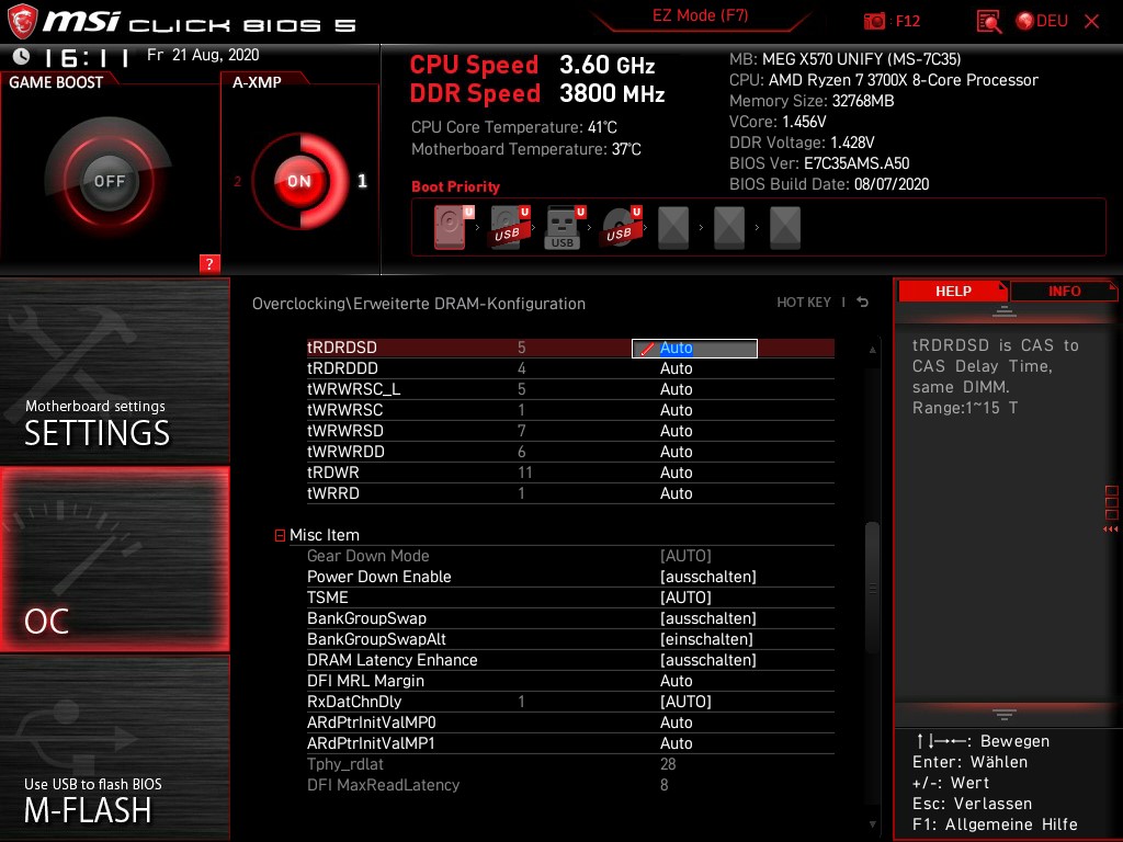

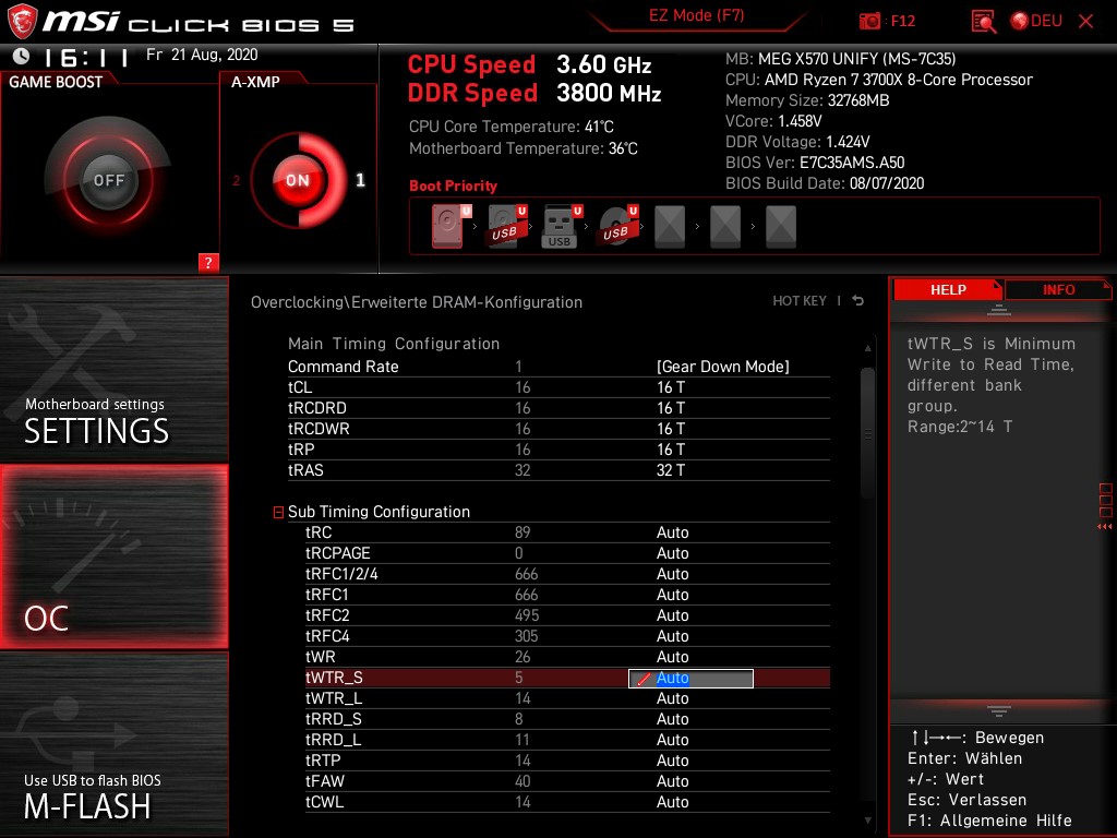

und hier noch die BIOS Bilder.

@Marv_K90
Mal mehr Vdimm probiert? 3800 CL16 liegen eher bei 1,42v als 1,38v vom "Calc".

@ZeroCoolRiddler Bin gerade dabei die Stabilität durchzutesten. Bin immer nur bis 1.4v gegangen. Aktuell sieht es aber recht gut aus. Der Fehler ist noch nicht wiedergekommen. :)
Reaktionen: ZeroCoolRiddler

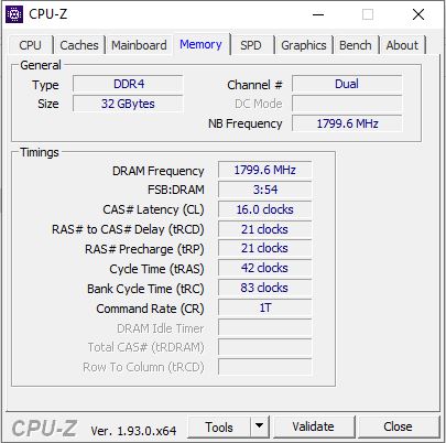

Hallo, mal ein Frage in die Runde.
Ist es normal, das die FCLK schwankt von unter 300 bis dann 1800,02 oder muss diese fest eingestellt werden?
