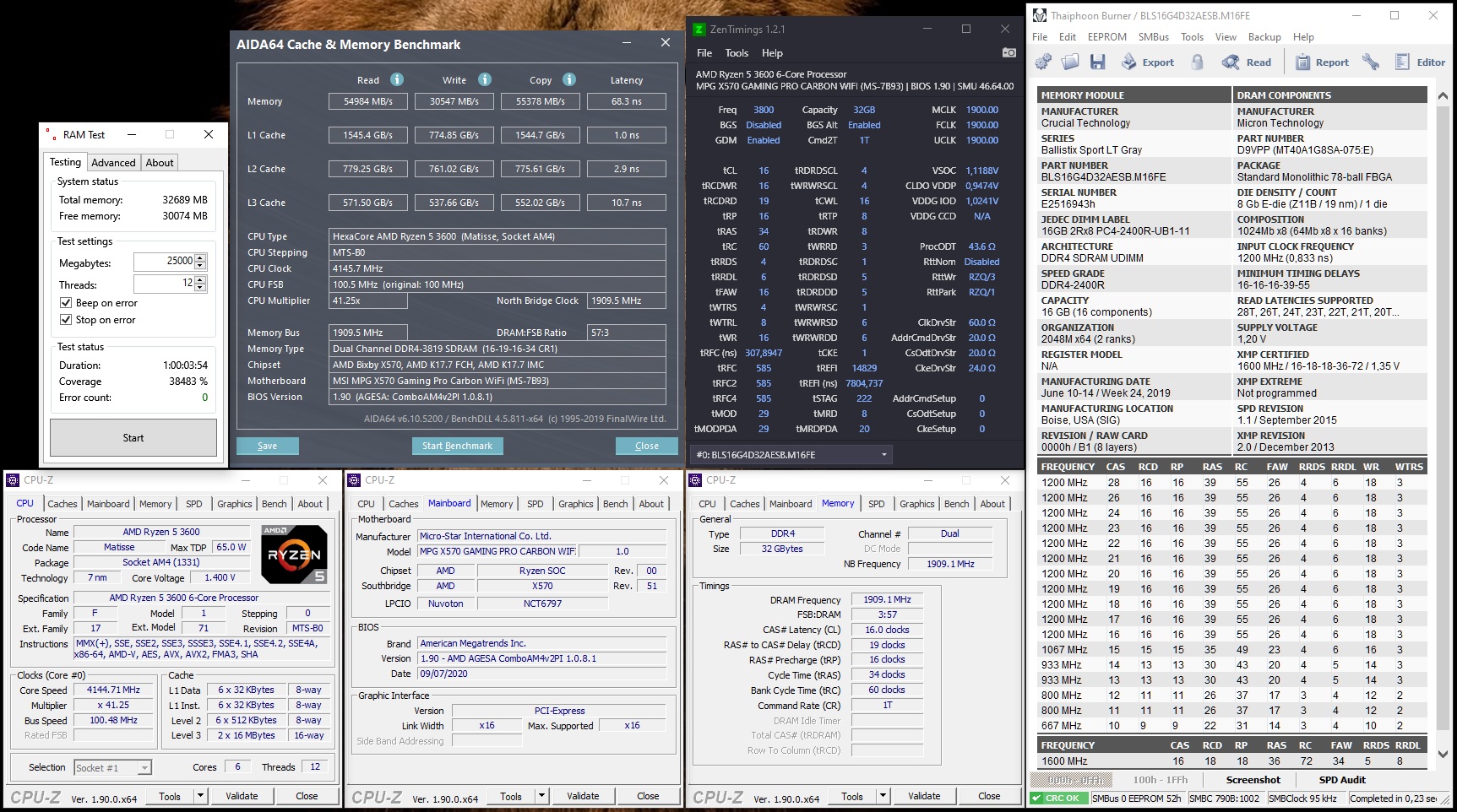

Hi@all!
Hier mal mein vorläufiges Ergebnis!
Jetzt schau ich mal ob ich mit der SOC Spannung noch etwas runter komme
und ich stelle die ProcODT auf 32 und die CADs auf 24-24-24-24
mal sehen ob da sich noch etwas ändert im verhalten.
Ich teste mal weiter!

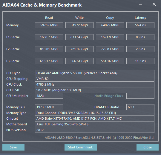

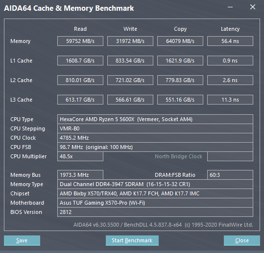

therealcola schrieb:
Wie kann dieser Nutzer siehe Screenshot so ne hohe copy rate erreichen? Obwohl es Single Rank Module sind?
F4-3800C14D-16GTZN
K4A8G085WB-BCPB
Oder sind das doch dual rank Module`?
Hier im Spreadsheet
https://docs.google.com/spreadsheet...0MWVPcYjf6nOlr9CtkkfN78tSo/edit#gid=321590489
Nutzer u/canyonsinc
4 Ramriegel verbaut? Sehe ich hier nicht auf dem Screenshot! 4 wären dann auch dualranked somit gleich oder ähnlich wie 2x16GB (dualranked).
Wenn der IF nicht stabil ist, kommen ganz ganz tolle Sachen bei AIDA64 raus, spreche da aus eigener Erfahrung mit Zen 3 und > 1900MHz.
