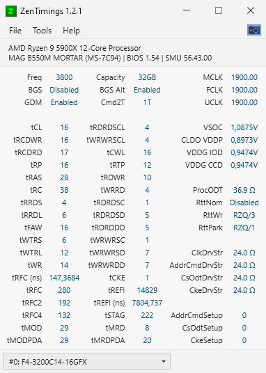

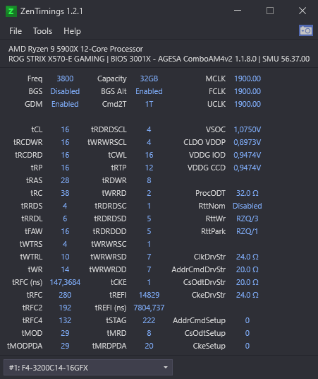

Ganze 5ms schneller
. Und wie gesagt wurde: entweder weiter bei den Timings oder runter mit den Spannungen.
Und dann am besten alles auf einmal, damit man nicht mehr weis woran es hakt.MehlstaubtheCat schrieb:Er kann auch runter mit den Spannungen und die timings verschärfen. Nicht entweder, oder
Das geht beides bei ihm.

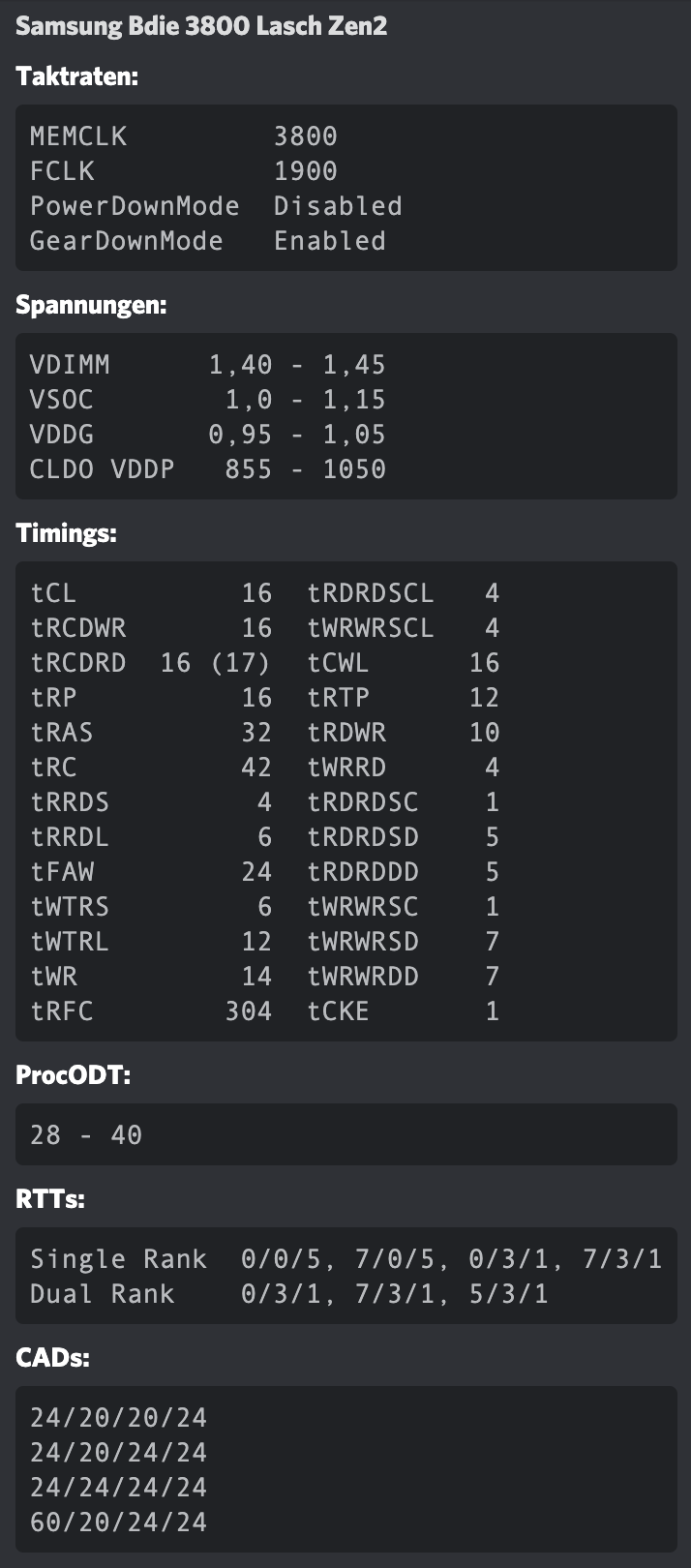

Quelle: Ryzen RAM OC Community DiscordGonzo28 schrieb:Mit welchen Werten starte ich?
MehlstaubtheCat schrieb:Zuerst Spannung, dann die timings. Hab ich ja schon so geschrieben.
Ja, die tRFC ist einen Einstellung, bei der ist es nicht so ganz einfach den "Sweetspot" zu treffen!Marcus Hax0rway schrieb:tRFC niedriger als 280 ist auch nicht stable.
