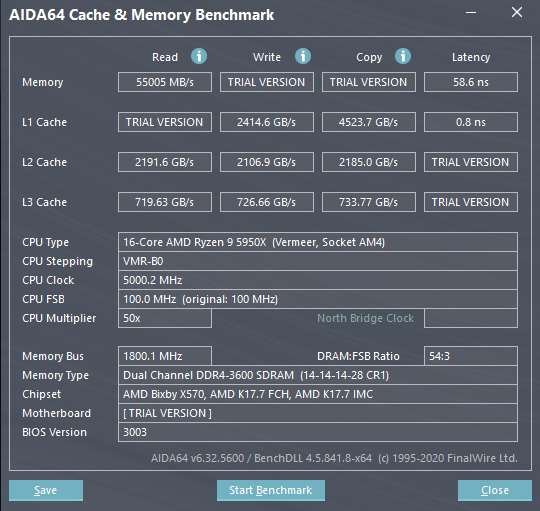

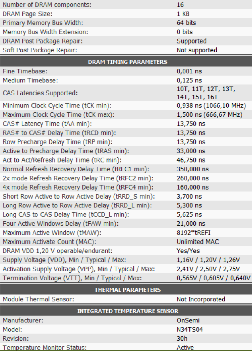

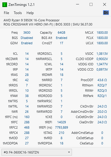

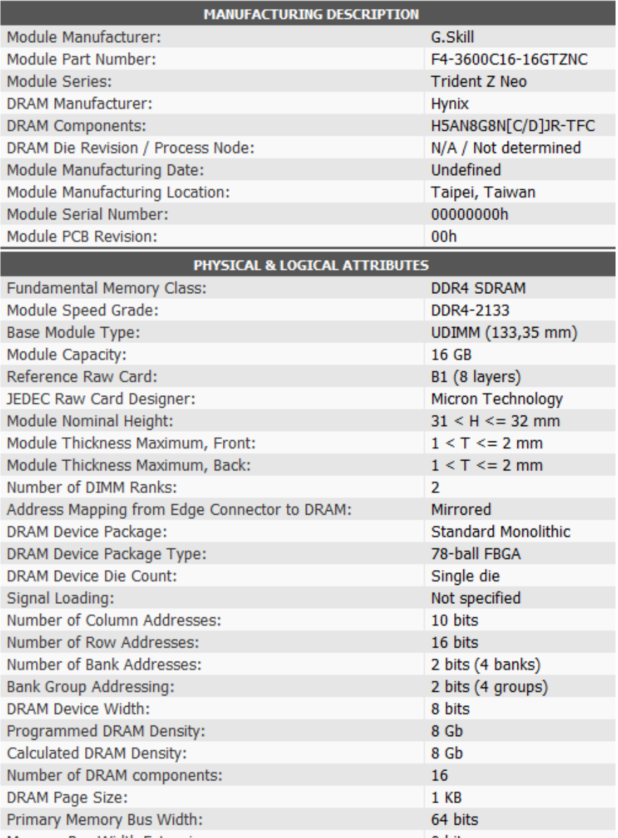

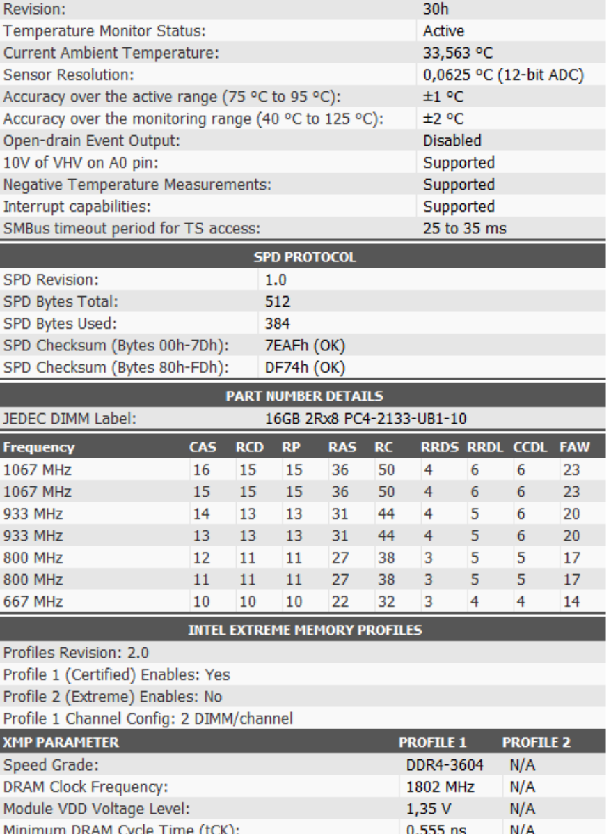

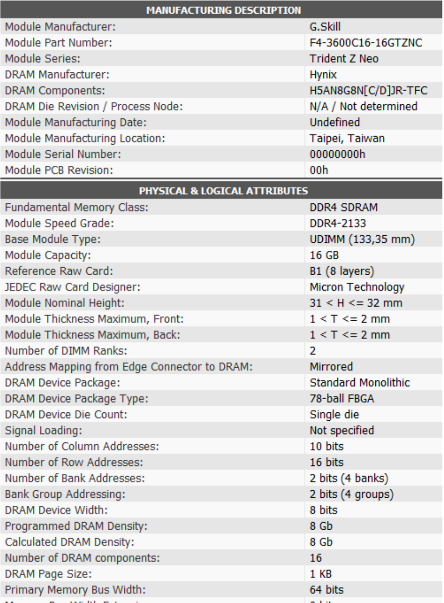

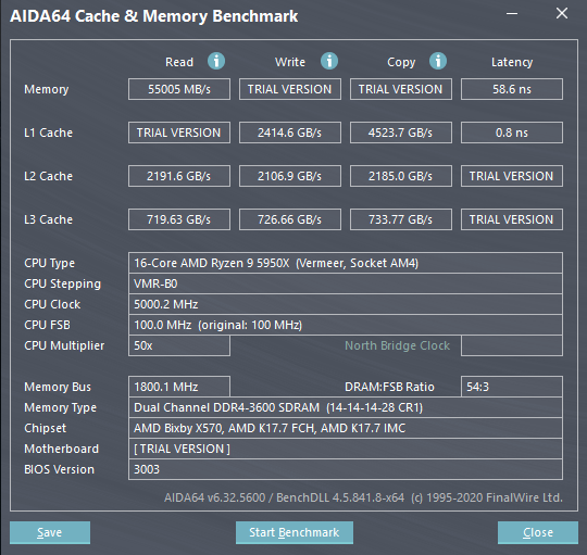

Ich teste noch den "alten" Ram. Gskill F4-3600C16-16GTZNC Hynix
Nutzlos, da er die Tage rausfliegt, Spaß macht es trotzdem zu "optimieren".
Neues Agesa, Timings kommen vom Dram-Calculator.
Mit welchen Werten kann ich jetzt in Sachen Performance/Latenz die größten Schritte machen?

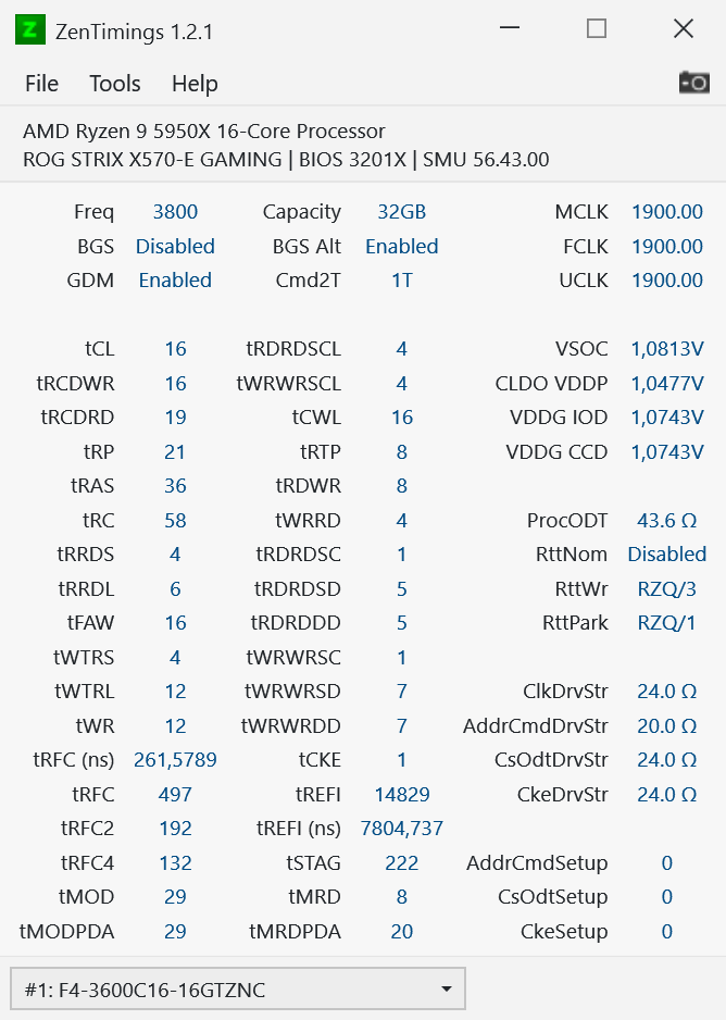

So sehen meine Timings aus ist da alles OK oder sollte ich eher auf 3800MHz gehen?
L3 geht ganz schön ab im vergleich was ich jetzt bei anderen gesehen habe.
Hier kannst du froh sein wenn du 3600MHz erreichst mit 4x16GB.
Klar je mehr Takt um so "besser" aber hier sehe ich das auch viel auf Auto belassen wurde und das Bios das ganze dann von sich aus eingestellt hat.

Stell mal alles so ein wie es bei 3800 instabil wirkt, dann nen Screenshot von Zentimings posten.
