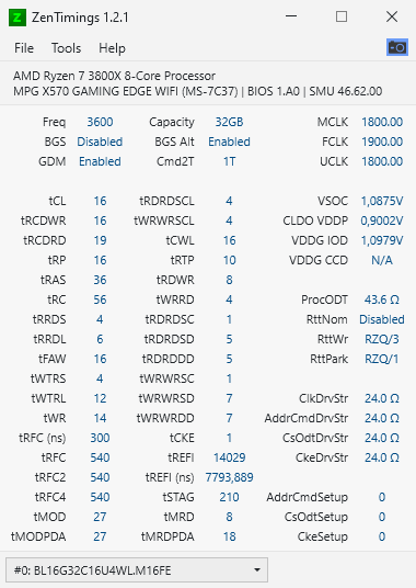

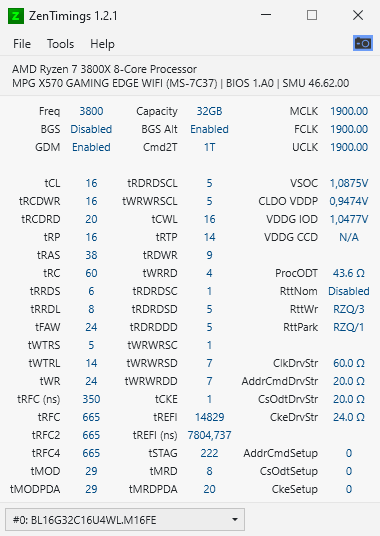

So hier die Werte aus Zen Timings:
3600 fast preset lief 8 Stunden durch bei Realbench
3800 safe preset brachte nach 14 Minuten einen Crash im Realbench.
Aja, VDimm 1,392 Volt
Scheint so. als würde der IF Takt da schon dicht machen. Stell mal bei deinem 3600er setting nur den IF auf 1900, wenn es dann auch noch zu abstürzen kommt, Die Soc spannung auf 1,1Volt stellen. Aber ich glaube nicht dass das noch viel hilft. Es schaffen eben nicht alle Zen2 den Takt, aber 3733 Mhz sind ja nicht soo weit weg und du kannst dann schärfere Timings fahren. :schluck:
Reaktionen: Dragonheart69
Yup dürfte der Fabric sein. Auf 1900 mit Ram auf 3600 crash nach 20 min.

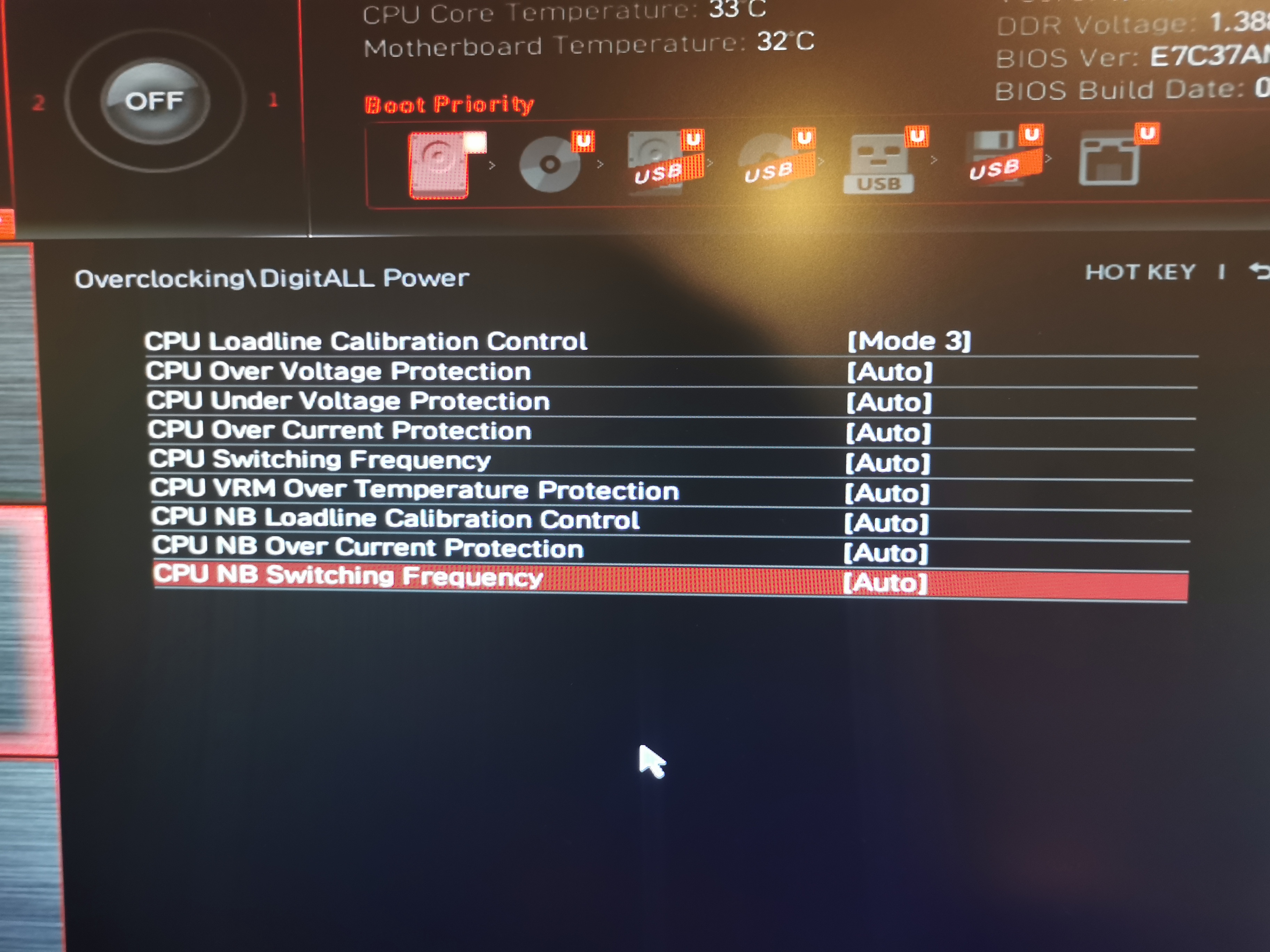

Geh mal in dein Bios und Digi All Power+
Dort bei CPU und bei SOC LoadLineCalibration auf Level 3 dann die SOC hoch auf 1,1 und teste bis 1,125V.
Meine CPU will auch von 3733MHz (1,0875V) zu 3800MHz (1,125V).
Schon ein großer Sprung, aber nicht schlimm einfach mal testen die Timings sind sehr "lasch" also sollte es am Ram nicht liegen, geh aber auf eine DRAM Voltage von 1,42 und teste das mal. Und zum testen mal die VPP Voltage von 2.5 auf 2.7V.
@MehlstaubtheCat
Was ist das Setting für die SOC Loadline? CPU Northbridge Loadline Calibration Control?
