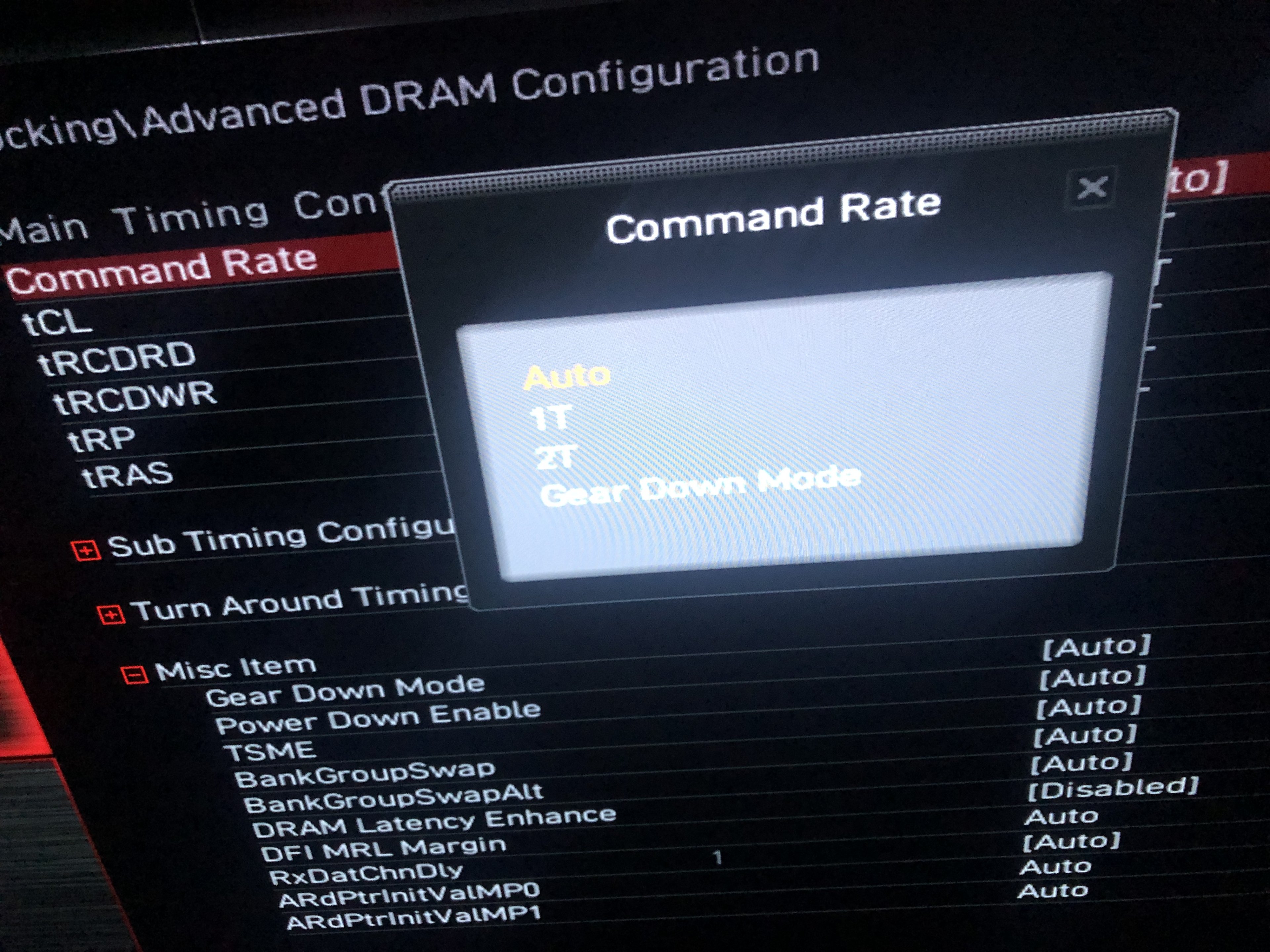

1. soll ich deinen "kurzen Leitfaden" bei Micron als Ergänzung nutzen?

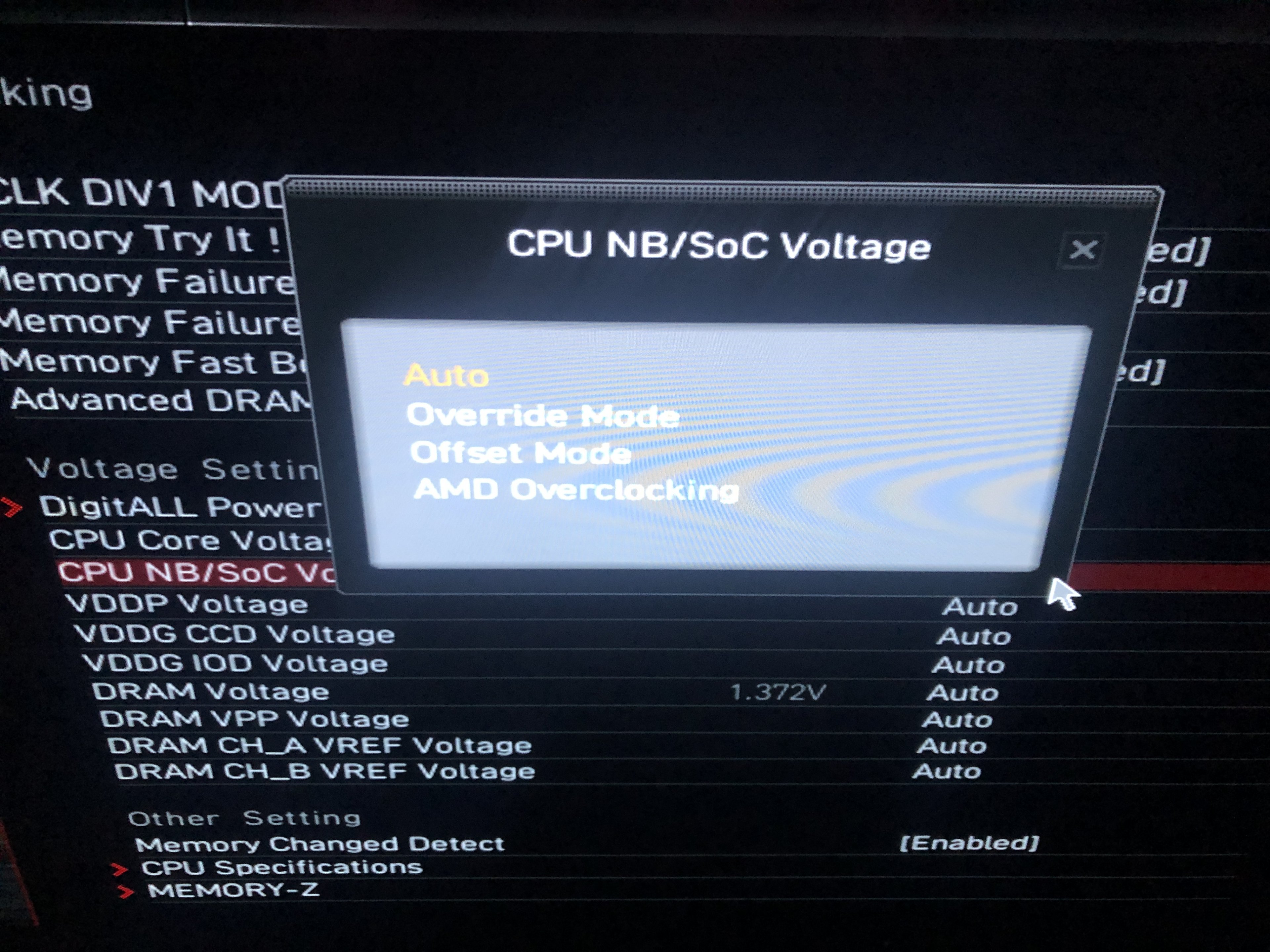

2. finde im BIOS den Bereich „SOC“ Spannung aus deinem Leitfaden nicht.
3. Command Rate auf AUTO oder Gear Down Mode?
CPU NB/SOC Voltage sollte das beim MSI Board genau heißen.
Wenn du bei den Speichertimings (DRAM Timing Control beim MSI Board) ganz oben auf Gear Down Mode gehst wird der aktiviert (Enabled) und der Wert sollte dann 1T sein.
Kann man dann in dem Tool "Zen Timings" später mal genau schauen ob es so dann stimmt.

Zum SOC nochmal, sobald ich draufklicke öffnet sich folgendes Fenster:

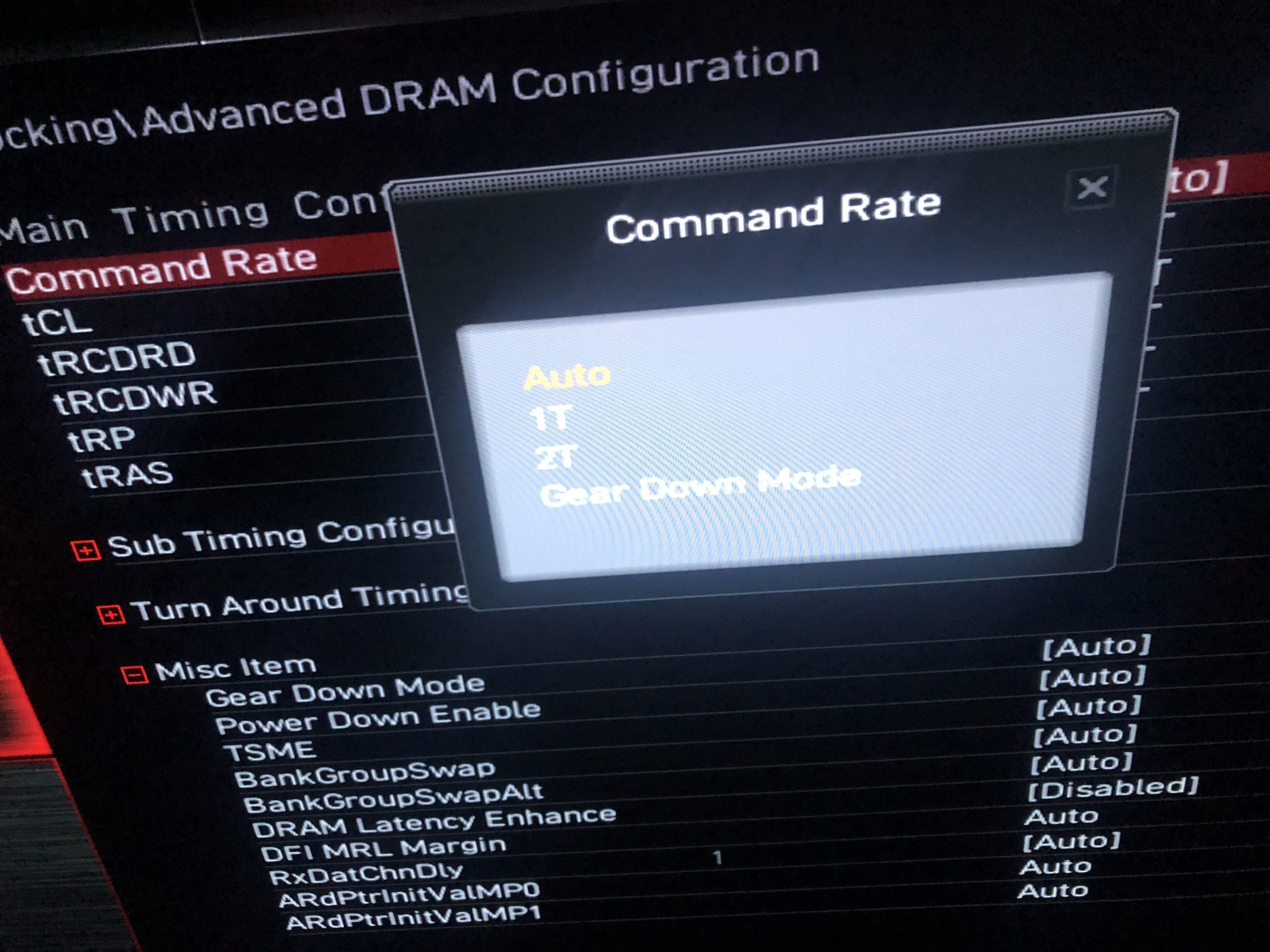

Ich habe zwei Optionen mit Gear Down Mode.....
1. bei Command Rate wenn sich das Fenster öffnet
2. direkt unterhalb von „Misc Item“
SOC auf Override und dann den Wunschwert.
Command Rate auf GearDownMode.
Du empfiehlst ja bei SOC 1.075V richtig?
Damit würde ich starten, bei Bedarf dann hoch auf 1,1v testen, ja.
Standard preset war hier bereits 1.110V
Hab es jetzt auf den oben genannten Wert 1.075V geändert

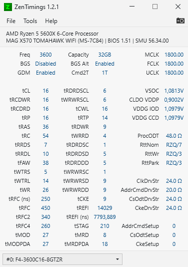

Guten Tag,
Ich bin gerade von einem Hynix CJR auf Samsung B-Die umgestiegen.
Zuvor hatte ich ein G.Skill Trident Z RGB 3600 CL16 19 19 GTZNC 2x16GB und nun ein G.Skill Trident Z RGB 3600 CL16 16 16 GTZR 4x8GB.
Mein Mainboard ist das X570 Tomahawk Wifi. - mit 5600x CPU.
So wie es aussieht lassen sich die subtimings einigermaßen gut anpassen, das probiere ich derzeit aus - sobald ich jedoch versuche die primären Timings unter CL16 zu drücken, mit DRAM voltage 1.4-1.45v und leichter SoC erhöhung spuckt mir AIDA64 direkt nach ein paar sekunden einen Error aus.
Da ich momentan keinen stabilen FCLK über 1800Mhz erreichen kann, wollte ich erstmal die 3600Mhz auf so niedrigen Timings wie möglich laufen lassen, bis ich die Frequenz mal (hoffentlich nach BIOS update) erhöhen kann. Leider bisher ohne Erfolg.
Hat jemand einen Tip?
@ZeroCoolRiddler
FCLK über 1800Mhz ist einfach nicht stabil, ab 1900 bootet er auch garnicht erst, egal welche Spannungen ich für den FCLK versuche. Eigentlich sollte dies mit dem 5600x machbar sein... leider habe ich dort sehr viel pech.
NedFlanders hier aus der Community meint, es könnte höchstwahrscheinlich am BIOS liegen, welches wohl nach wie vor einigen Probleme bereitet.
Die timings sind minimal angepasst. Habe eben erst mit dem OC bei diesem Kit angefangen, also nicht wundern, wenn die subtimings noch nicht so "scharf" gesetzt wurden. Die Primären lassen sich überhaupt nicht anrühren ohne Errors.
Die ProccODT brauchst normal nicht so hoch, da würde ich bei 36 Ohm anfangen.
Die RTT´s also RTTNom , RTTWR, RTTPark
sollten 0/0/5 sein
Die SOC /NB Voltage mal auf 1,1V und die
CLDO VDDP 0,900V
VDDG IOD 1,000V
VDDG CCD 1,000V
DRAM Voltage 1,4V starten und bis 1,45V hoch, B-dies mögen bissel Spannung.
Achte auf gute Kühlung bei den Ramriegeln!
Das würde ich mal ändern und dann nochmal neu versuchen mit 3800 und 1900 IF.
Reaktionen: OfficialHybris
