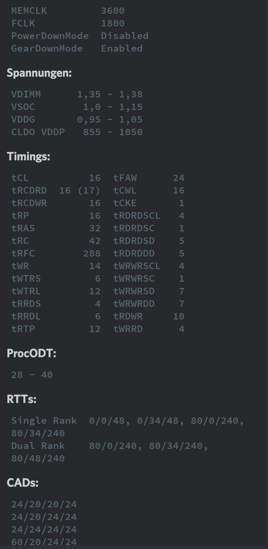

ProcODT 36,9
RTT auf 7/0/5 u. 7/3/1 probier was besser geht
CADs 24-20-24-24 o. 24-20-20-24
Dann mal 3600 auf Stabilität testen und ne Stufe rauf falls stabil.
Ach ja...
VDDP 900mv
VDDG synchron auf 950mv
Läuft das halbwegs stabil, nimm auch mal Timings die B-Die würdig sind. :D

@ZeroCoolRiddler
Die RTT Werte bringen mich gerade etwas durcheinander, im Bios habe ich nicht die Möglichkeit sie auf 7/0/3 zu stellen, da es dort anders benannt ist. Ich habe 5 Auswahlmöglichkeiten. Dynamic RTT OFF, AUTO, 240,80 und noch etwas.
MSI?
Dann wären 7/0/5 übersetzt off/34/48, 7/3/1 wären 80/34/240.
Reaktionen: Baal Netbeck und OfficialHybris

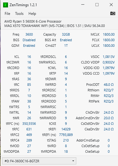

@ZeroCoolRiddler
Keine der Settings laufen, bekomme über memtest oder aida direkt nach ein paar sekunden error, oder einen bluescreen :/
Das ist jetzt das XMP Profil 1, welches als einzigste Einstellung ohne direkte Errors startet.
Die RAM kits wurden gestern Per USB Flash mit memtest86 4std. lang geprüft ohne Error.
So wie es da eingestellt ist läuft es scheinbar ohne probleme. Sobald ich manuell etwas Einstelle geht nichts mehr. Da war das hynix CJR kit deutlich angenehmer und nicht so zickig.. irgendwas muss ich doch falsch machen..
Nichtmal die 3600 starten? Ok...
Übernimm nochmal alles wie im Profil für 3600.
Wenn es nicht bootet, ProcODT von 36,9 ausgehend eine Stufe rauf, bis 48 Ohm.
Ich meinte wegen der RTTs. Sollten die dann nicht eher DualRank config sein? Hab ja nur zwei Slots, in sofern keine Ahnung von 4 Modulen.
Bei 4xSR können sowohl SR als auch DR Widerstände funktionieren, das muss man erst passend finden damit es weiter hinauf geht.

@ZeroCoolRiddler
Booten tut er, jedoch direkt mit error in memtest oder bluescreen.
Habe 4x8gb ja. Werde gleich mal weiter versuchen, gerade am post weg bringen.
