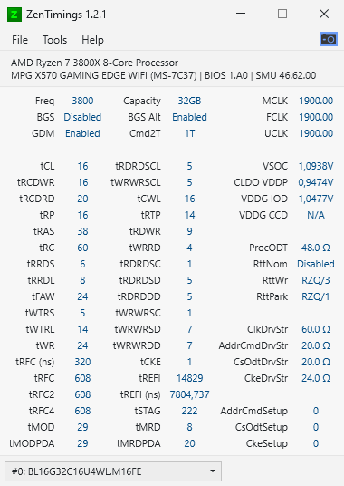

@funkflix
2200MHz IF-Clk?? Bei den ganzen OC-Beiträgen und -Anleitungen wird meistens davon gesprochen, daß 1900MHz keine Selbstverständlichkeit ist und diese nicht jeder erreicht. Hab mich mit meinen 1900 schon gefreut...
1,38V VDIMM bei 4000MHz? Was sind denn das für Module? Das machen meine Crucial Ballistix sicher nicht mit. Ich mußte bei meinen jetztigen Einstellungen bis auf 1,39V hoch, sonst gibts Fehler.
Vielleicht mache ich aber auch noch was falsch - gut möglich.
Ich persönlich mußte z.B feststellen, daß AIDA64 zum Testen vollkommen nutzlos ist (entgegen der OC-Anltg) - auch für die Spgen. AIDA lief problemlos durch, TestMem erzeugte sofort BS. Da habe ich sehr viel Zeit verbraten für nix.
Ich hab meine CLDO VDDP von 0,9V auf 0,95V lt. DRAM-Calc hochgestellt. Vielleicht ist das ein Fehler?
Wieder runterstellen? Der Wert für den PHY soll ja ziemlich heikel sein.
Leider kann ich bei meinem MoBo die VDDG CCD/IOD Voltage nicht einstellen, obwohl im BIOS-Manual gelistet. Hier mein Beitrag dazu.

@funkflix
Wie ich sehe, kann ZENTimings bei dier die Spgen auch nicht auslesen. Liegt das am 4650er Ryzen?
