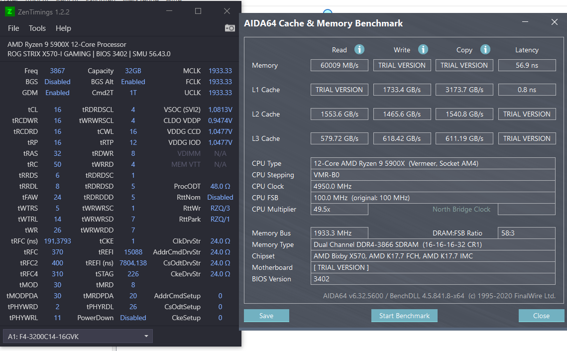

viel besser wird es wohl eher nicht mehr werden mit den e-dies, dass ganze lief jetzt mal mit karhu 14000% ohne Fehler :
oder gibt es noch Werte die man verbessern könnte/sollte ?
mit IF 2000 bootet mein 5900x zwar aber dann gibts wheas ohne Ende - bin dann mal bis Vdimm 1,47 hoch (mehr habe ich mich nicht getraut) dann kommen zwar erstmal keine Fehler aber irgendwann gehts dann auch wieder los.
Das sind die Timings dich ich versuchet habe:
könnte man hier mit den Spannungen noch etwas richten/testen ? oder ist der imc aufgrund der vielen Wheas IF 2000 einfach doch nicht gewachsen ?

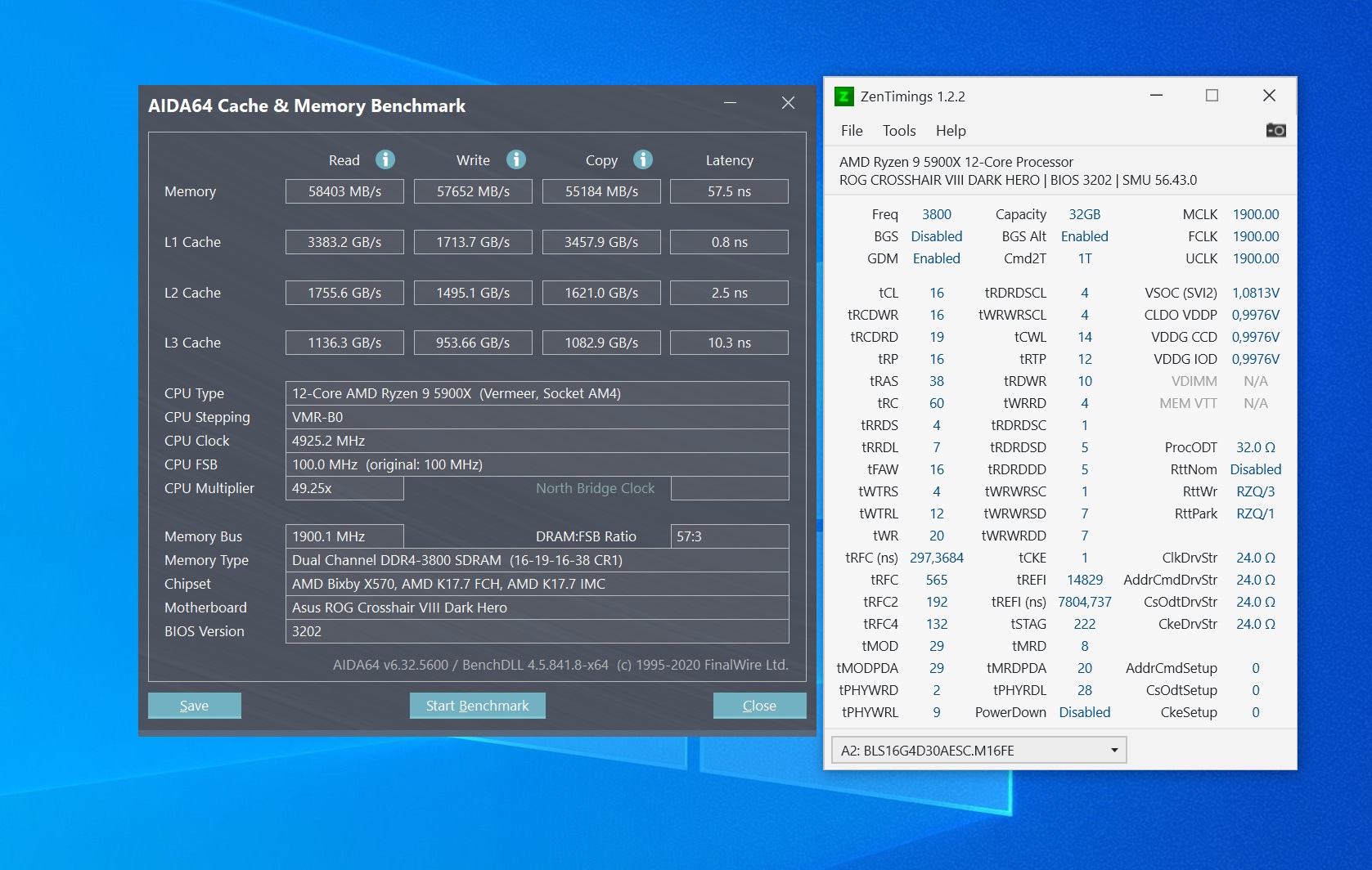

Irgendwie stecke ich mit meinen Samsung B-Die (2*16gb) etwas fest.
Die CPU (5900X) macht 2000 Mhz fclk mit aber mit dem RAM komme ich einfach nicht auf die 2000 Mhz Takt. :(
Meine bisherigen Settings, die stabil laufen:
Hat jemand einen Tipp, wie ich die B-Die auf 2000 Mhz bekomme?
