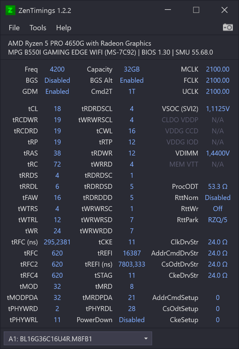

Hab mal stumpf die Werte von @ZeroCoolRiddler stabilen 4200MHz Speichereinstellungen übernommen. Neustart und BAM, nur die SPD Speichergrundeinstellungen geladen als Fallback-Modus. Erste Maßnahme gleich mal alle Widerstände auf Auto zurück gestellt.
Aha, der Rechner bootet mit den verschärften Einstellungen, schon mal gut.
Hab gleich AIDA Benchmark angeschmissen um die Unterschiede mit meinen alten stabilen Speichereinstellungen zu messen. Die Unterschiede in den Übertragungen bewegen sich im Durchschnitt bei 1% zum Positiven. Bei der Latenz bei 0,1 bis 0,2 ns weniger.
Erstmal ein ernüchterndes Ergebnis aus meiner Sicht. Im Borderlands 3-Benchmark ist das Ergebnis jedoch mit knapp über 6% doch ganz gut. Die Grafikeinstellungen sind 720p auf Voreinstellung mittel. Mit diesen Einstellungen bin ich momentan am Spielen wegen der APU zur Zeit.
Da sieht man doch ganz gut was das Feintuning bei Spielen an Leistung bringt obwohl im synthetischen Test nur wenig bei rumkommt.
So, jetzt muss ich das ganze noch auf Stabilität testen usw.

@Qyxes
Bisschen unfair ist das schon. SR vs DR, Renoir mit verkrüppeltem Cache gegen Vermeer, APU im GPU Limit,...
Das da am Ende weniger rumkommt sollte schon in der Theorie klar werden.
Reaktionen: Qyxes
