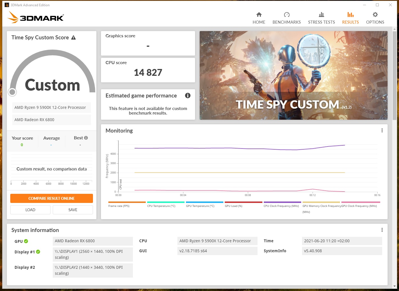

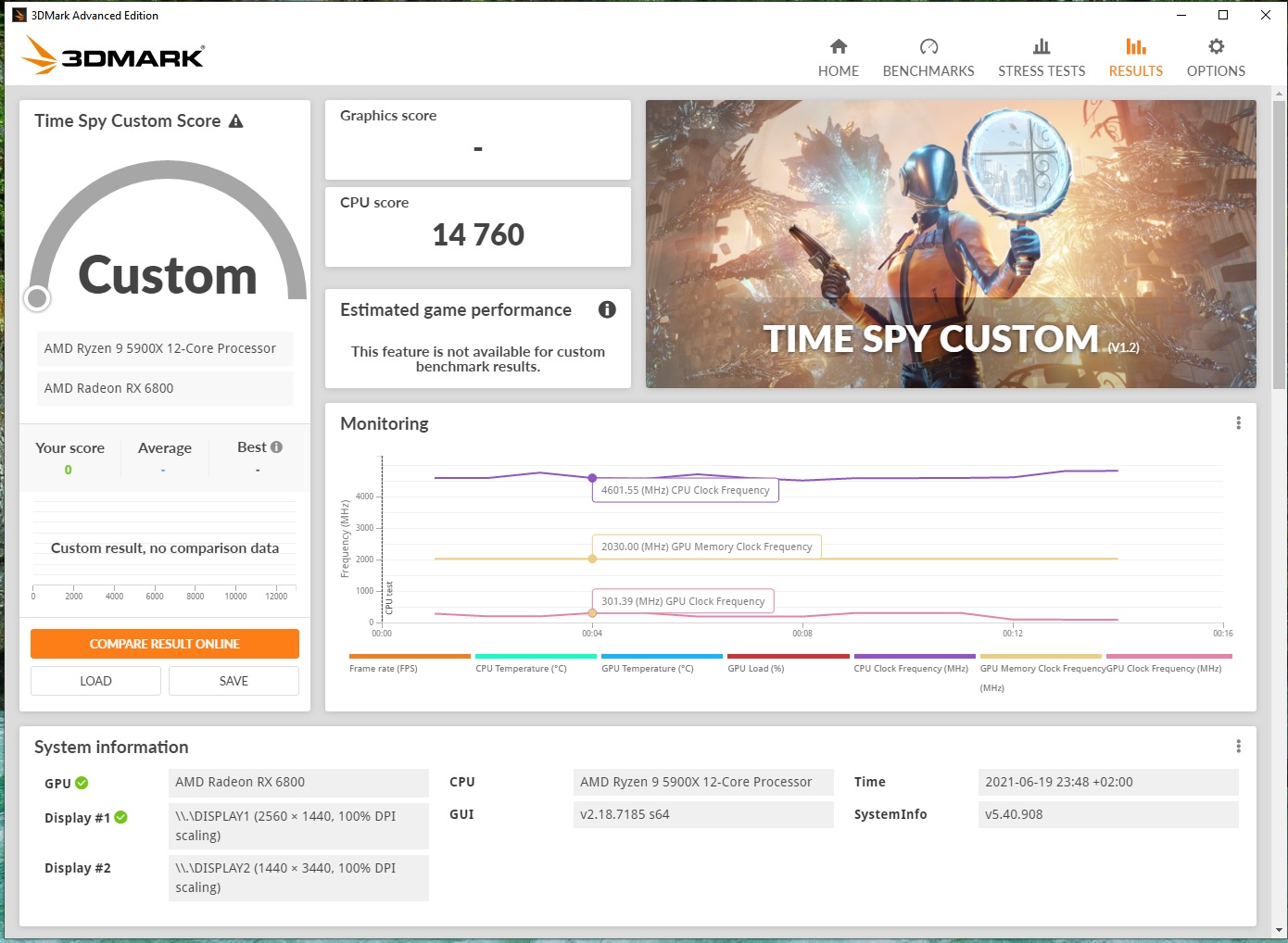

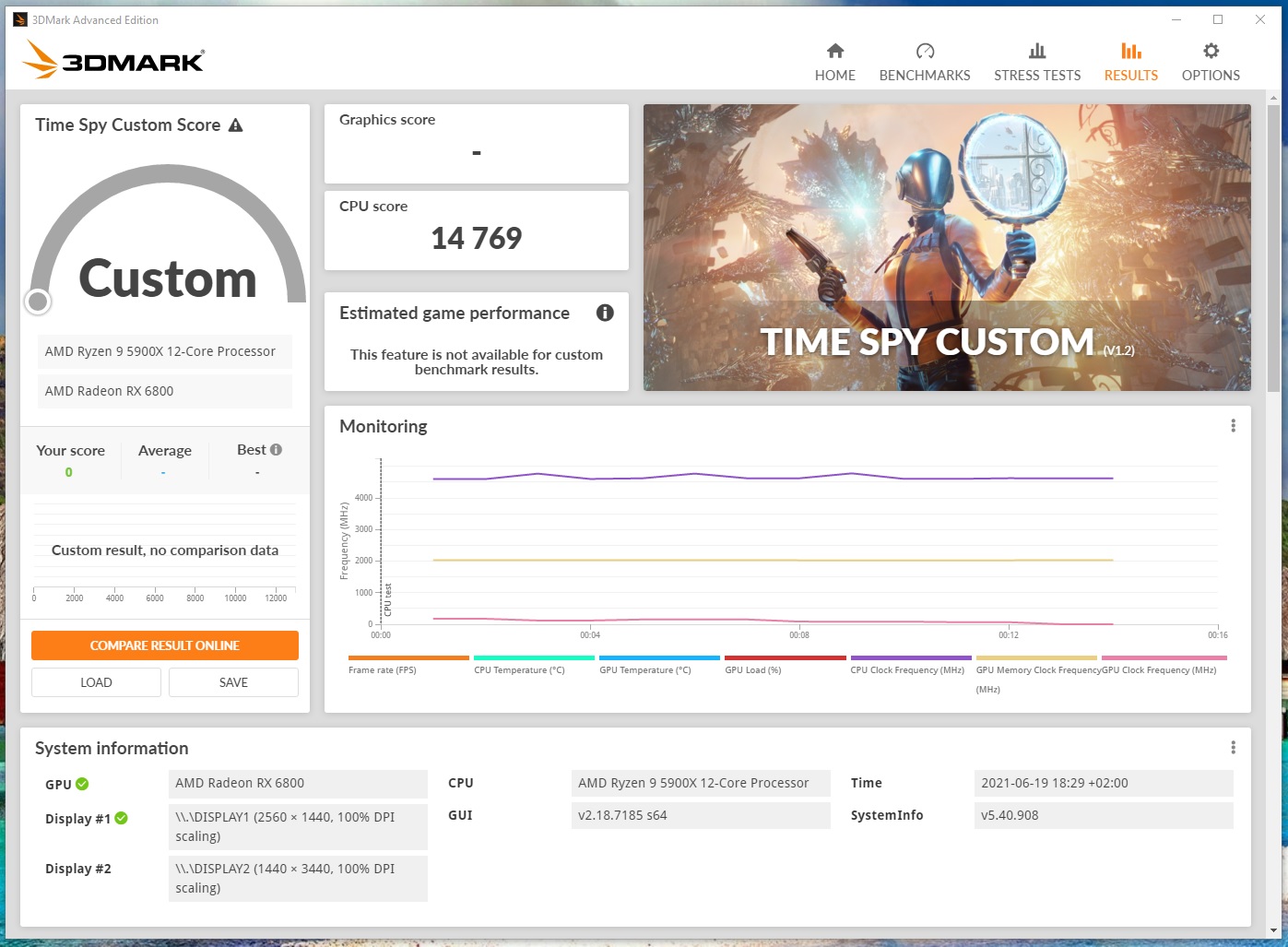

Mein erstes stabiles RAM OC Setting ist auch fertig. Leider läuft es mit DDR4 3600 nicht und Karhu wirft nach ca. 4000% einen Fehler. Warum wieso weshalb, keine Ahnung. Mit DDR4 3533 läuft es. Hab mich etwas an @cm87 seinen Settings orientiert und hab auf Ratschläge hin noch leichte Veränderungen vorgenommen. Ist zwar nicht der Burner, aber dafür stabil und immer noch besser als Original DDR4 3200 bei CL14...
Im Timespy-CPU-Test komme ich damit auf 14769 Punkte. Vorher waren es maximal 13900. CPU ist komplett auf Standard, ohne OC und ohne PBO... Bisschen was hat es ja doch gebracht... Über 1,45 Volt will ich nicht auf die Speicher geben...

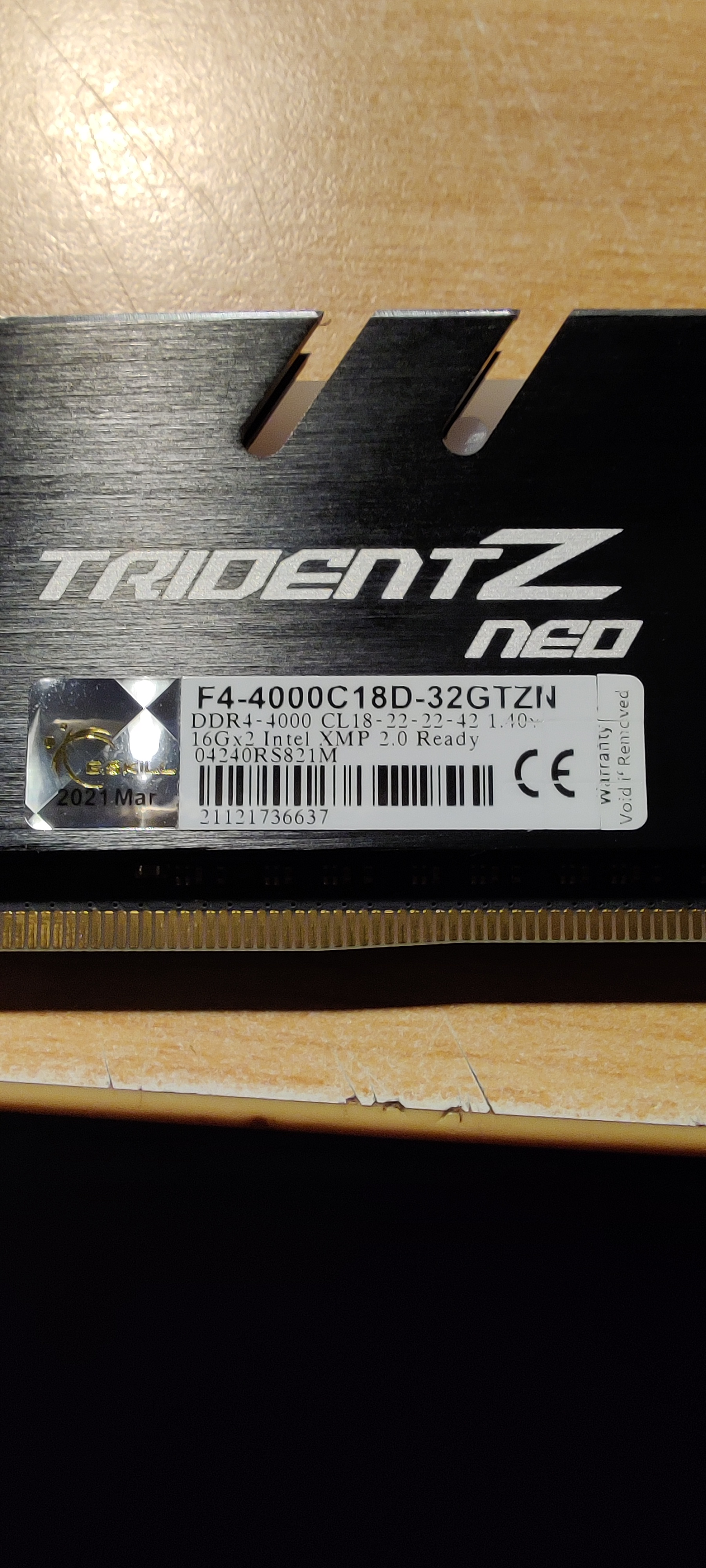

Hallo Freunde der Sonne,
ich habe mir ein Asus B550-F Bord und dem 32GB G.Skill Trident Z Neo DDR4-4000.
Leider bekomme ich das XMP Profil nicht geladen, ich kann nicht mal ins UEFI Booten.

@CrimsoN3.0
Erst einmal alle Systemkomponenten angeben, sonst ist eine zielführende Antwort nicht möglich.

Ich bin eher ein Freund der Finsternis,...CrimsoN3.0 schrieb:Hallo Freunde der Sonne,
Im richtigen Slot stecken sie schon? Normalerweise Slot 2 und Slot 4 sollte belegt werden... Falls ja, eventuell mal die Riegel vertauschen... XMP Profil kann, aber muss nicht laufen... Nicht jeder Ryzen packt 4000er Speicher...

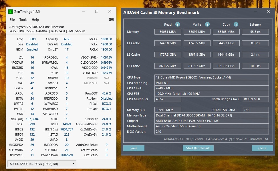

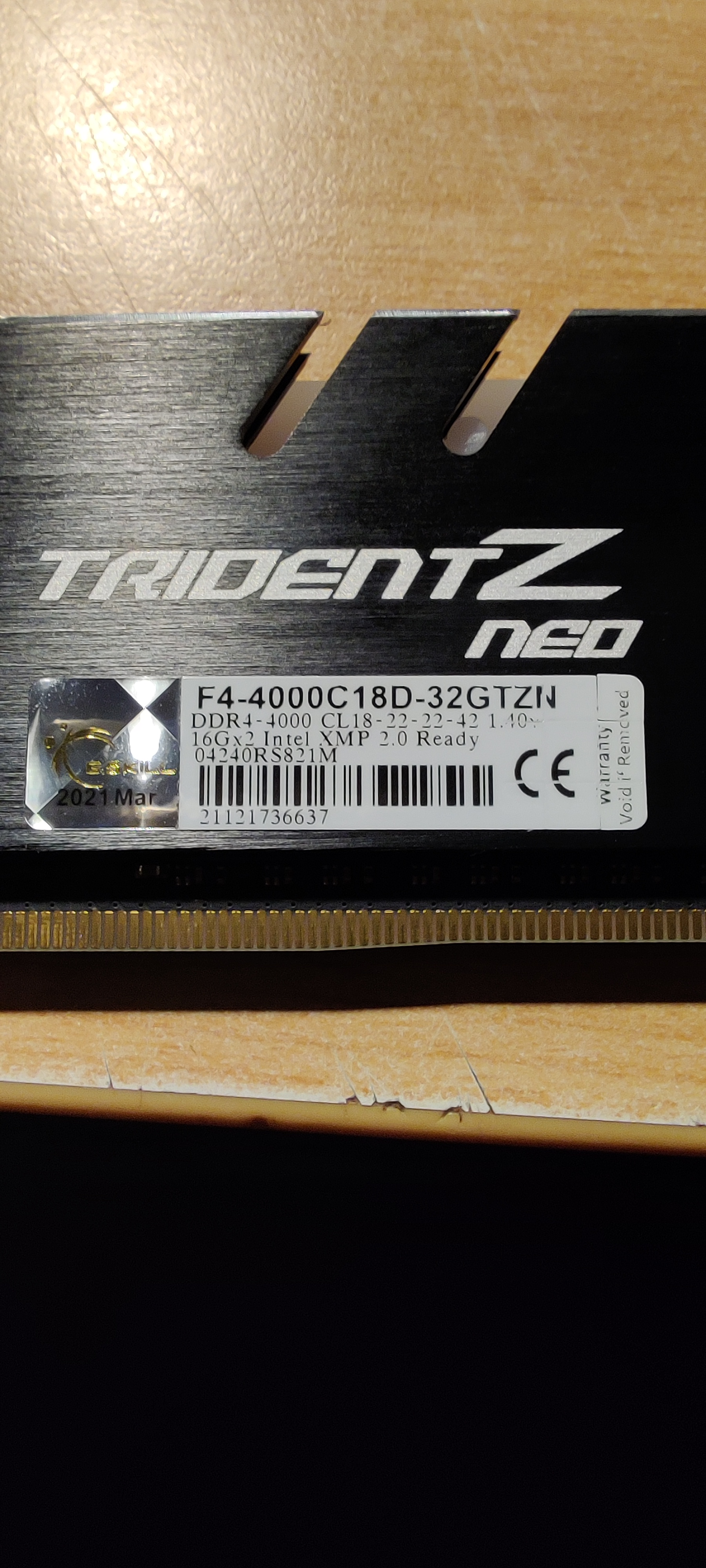

@fox40phil
Mach mal einen Screenshot von den "Zen Timings" normal sollte dein Speicher auch bei 3800MHZ und scharfen timings laufen!
Welche CPU?CrimsoN3.0 schrieb:Hallo Freunde der Sonne,
Lade auch mal einen Screen vom Sticker am RAM Selbst hier hoch, damit wir wissen, was verbaut ist (gehe mal von Hynix ICs aus).
Richtige Slots achten (A2 und B2 - zweiter und vierter Slot von der CPU aus gesehen).
besser ist auch, die Dinger synchron zu bertreiben - wenn das XMP lädst, halbiert er dir den Speichercontrollertakt. Also besser auf 3800/1900 MHz gehen.
CrimsoN3.0
Lieutenant Pro
- Jan. 2021
- 828
Ich habe dem 5900X mir gekauft .cm87 schrieb:Welche CPU?
Alles weiter würde ich heute nach der arbeit hier teilen können

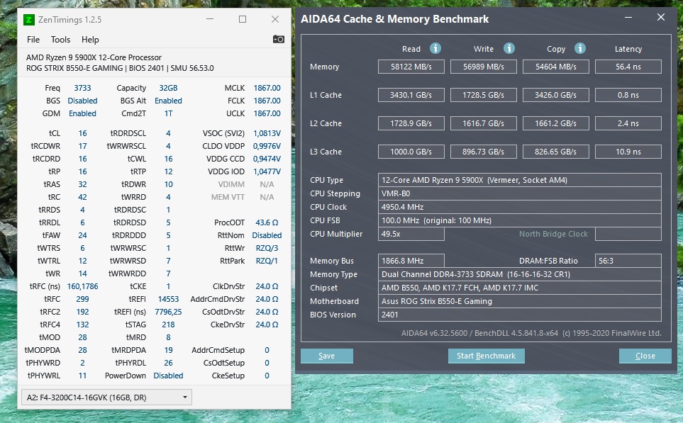

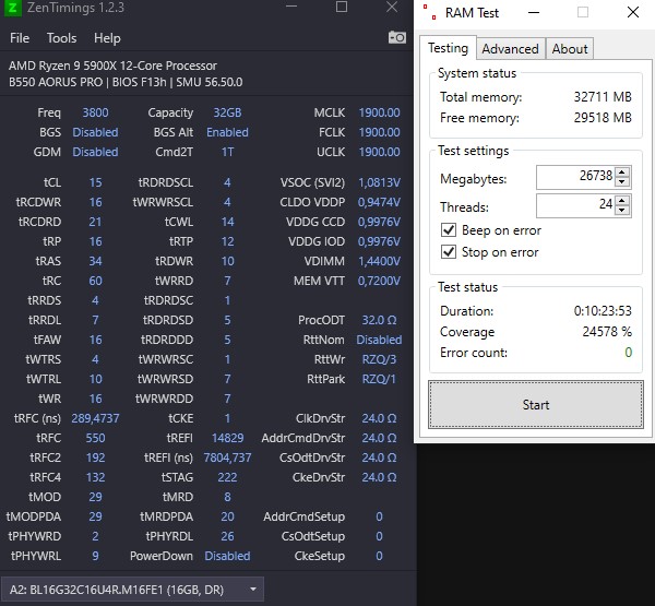

Ich habe meine Crucial Ballistix E-Dies auf 3800 CL15 overclocked. Als nächstes versuche ich trcdwr und trp auch auf 15 laufen zu lassen.
Ich weiß, dass die E-Dies eine trcdrd Schwäche haben. Meine scheinen da besonders schwach zu sein. Auf 3733 brauchte es schon 20 um stabil zu sein. Auf 3800 ist es nun 21. Wenn ich es auf 20 stelle gibt es nach ein paar hundert Prozent Ramtest einen Fehler.
Könnte ich noch irgendwelche Settings probieren um es auf 20 zum Laufen zu kriegen? Mit Gear Down Mode kam der Fehler etwas später. Aber mit Gear Down Mode könnte ich CL15 ja nicht laufen lassen und die Latency ist damit auch schlechter.

Nicht wirklich denn der reagiert nur auf Spannung, die bei dir schon hoch genug ist.Rayge schrieb:Könnte ich noch irgendwelche Settings probieren um es auf 20 zum Laufen zu kriegen?
Aber dafür bist du bei tRFC schon richtig gut.

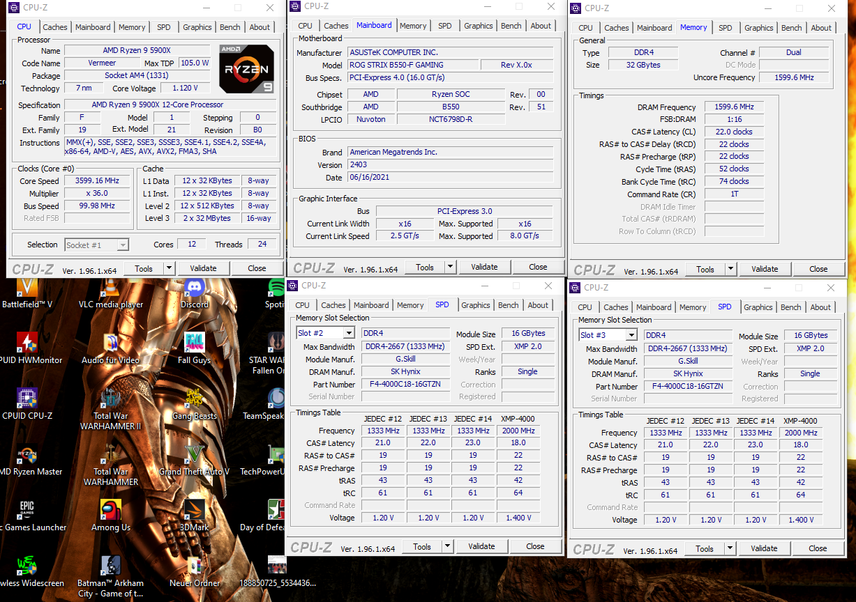

Hier das gewünschte Bild von meinen RAM.cm87 schrieb:Welche CPU?
Auch im Dual Modus lädt es das XMP Profil leider nicht ?
Und ich habe komischer Weise in cr15 weniger Punkte...
Ich hatte diesen RAM extra ausgewählt da er für Ryzen "gemacht" würde, laut Hersteller.
Was das BIOS an geht ich die Aktuelle Bidoa Version drauf (2401 Beta mit AGESA 1.2.0.3 PACHT A)
Edit:
Habe gerade gesehen das es seit heute eine neue Bios Version gibt die ich so gleich mal drauf spielen werde .
Edit 2:

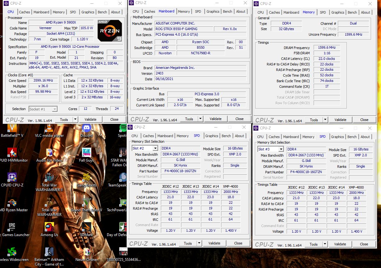

Hier noch mal alle Daten aus CPU-Z
