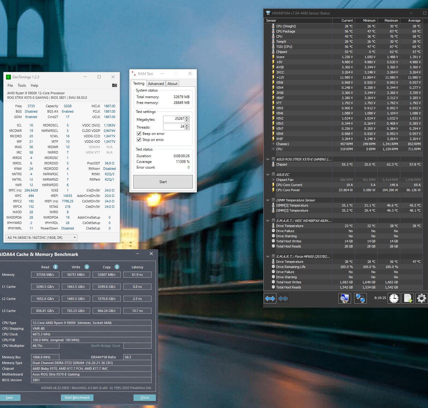

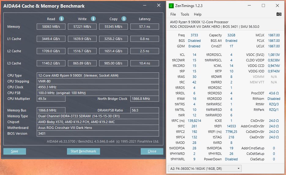

Ich habe hier auch eine neuen Kit am testen. Zufrieden bin ich bloß nicht mit meinen Latency, die sollten normal bei 55ns liegen.

nachtlampe schrieb:
tCKE sollte doch 1 sein und nicht 11?!
bei GDM ON ja, bei OFF kann man damit spielen ;)
vergleich mal im abgesicherten Modus

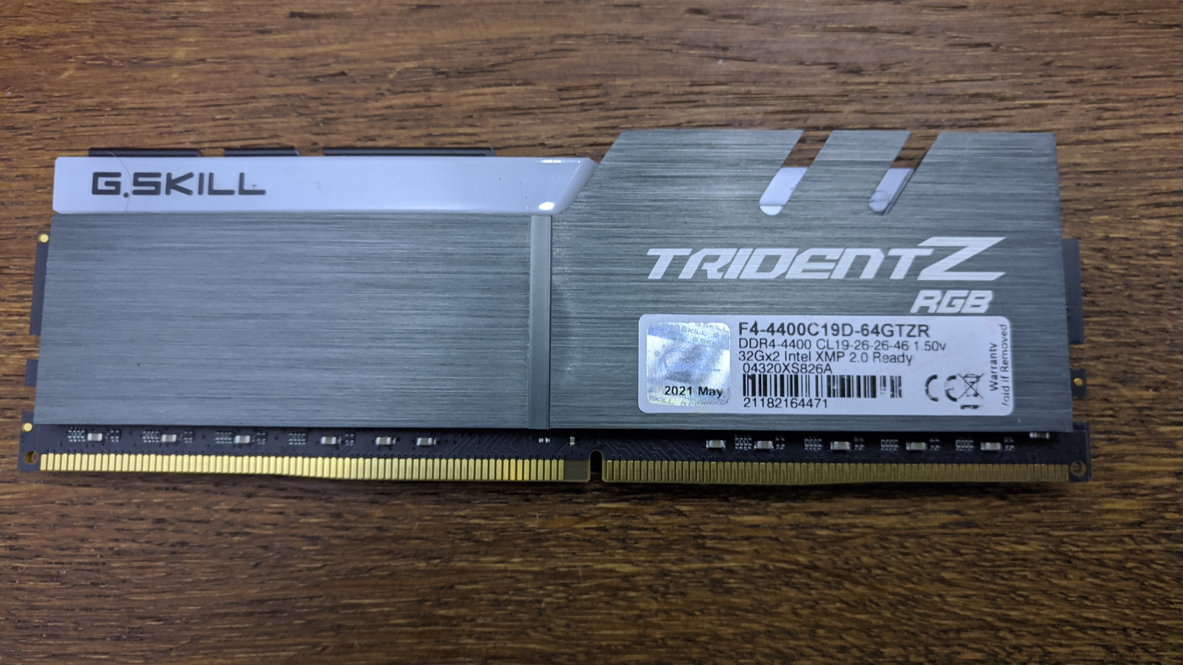

Exotisch. Bin mir nichtmal sicher ob es 16Gbit AFR‘s sind. Typischerweise haben AFR’s 20A/21A.
Vielleicht weiß einer unserer Meister da mehr? :confused_alt:

Haenger schrieb:
@Melchior
Vdimm 1.4v
tRCDRD 20
tRP 21
tFAW 24
tRTP 10
tRDWR 10
ProcODT 36,9 oder 40.
Wenn das dann mal die 10K stand hält, kann man immernoch Timings anziehen.
@Haenger
danke hat erstmal geholfen die 11K zu schaffen:). Lohnt sich hier noch etwas zu optimieren?
THX
Hast du In Karhu Cache auf Enabled ? Sollte jedenfalls an sein.
8 Std für 10000% sind ungefähr 4 std zuviel :confused_alt:
Ansonsten ist die Latenz noch relativ hoch. Zum benchen möglichst alle Programme (auch im Hintergrund) schließen.
Du solltest eigentlich deutlich unter 60ns liegen.
Ansonsten mal die Spannungen (VDDP, VDDG) genauer ausloten, und schauen ob die Latenz besser wird.
An den Timings kann man schon noch machen, lohnt sich aber nur wenn Es dir Spaß macht. Den Großteil hast du bereits geholt.
