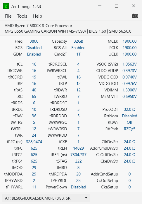

peterX schrieb:Nicht wirklich denn der reagiert nur auf Spannung, die bei dir schon hoch genug ist.
Aber dafür bist du bei tRFC schon richtig gut.Ich komm da nicht unter 295 ns, wenn die Spannung noch im ramen bleiben soll.
Danke, sowas habe ich mir schon gedacht, denn selbst noch höhere Spannung hat da nichts dran gemacht.
Ja, das stimmt tRFC läuft dafür recht gut.
Sind die 1,44V Spannung noch okay, um dem RAM auf Dauer nicht zu schaden?

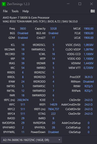

Ich betreibe die E-Dies mit ziemlich laschen Timings auf 3800 MHz. Nun habe ich gelesen, dass der Sweet Spot bei Zen3 bei 3600 MHz liegen soll. Was ist besser zum Zocken, 3600 MHz mit scharfen Timings oder 3800 MHz mit laschen Timings?
Hast ja recht, hier sind meine Timings:Kammi schrieb:Wenn man nicht benchen mag, eher letzteres würde ich meinen.
Ohne konkrete Angaben zu den laschen timings bleibt es bei einer Mutmaßung.

Das ist ja genau mein Punkt. Ich spiele kein Aida sondern Games. Und ich habe gelesen, dass, egal was Aida ausgibt, bei Zen3 zumindest grundsätzlich 3600 MHz den 3800 MHz überlegen sein sollen.Kammi schrieb:sieht doch gut aus, schön wäre auch die 3600 Timings zu kennen, aber ich denke das das 3800er Setting schon schneller ist. Mit Aida könnte man das anhand der Benchmarkergebnisse auch visualisieren.
Für mich eigentlich unlogisch, weshalb ich hier mal nachgefragt habe. Könnte ja z.B. sein, dass der IC entlastet wird und das sich das wiederum insgesamt positiv auswirkt.

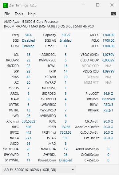

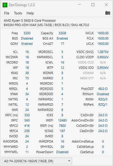

Hallo, nach diversen kläglichen versuchen, frage ich hier jetzt nach in der hoffnung auf unterstützung.
Mein aktuelles Setup sieht wie folgt aus:
Aktuell läuft der RAM auf XMP Profil 2, versucht habe ich bisher den RAM auf 3400 und 3600 zu bekommen, aber nach ca. 5 sekunden bekomme direkt Fehlermeldungen beim MEMbench.
Hier einmal die aktuellen Timings (XMP Profil 2):
Ich habe mich sehr nah an den RAM OC guide von CM87 gehalten und folgende werte geändert beim OC-versuch:
Hier ein screenshot mit den markierten Werten die ich geändert habe (Beim voltage block lediglich die Rec. Werte):
Jetzt ist meine Frage: Sollte ich ALLE Werte übernehmen in der Hoffnung ich bekomme es stabil? Hat evtl. schon jemand Erfahrung mit dem selben RAM und kann mir weiterhelfen?
Vielen dank euch!
Vielen dank euch!

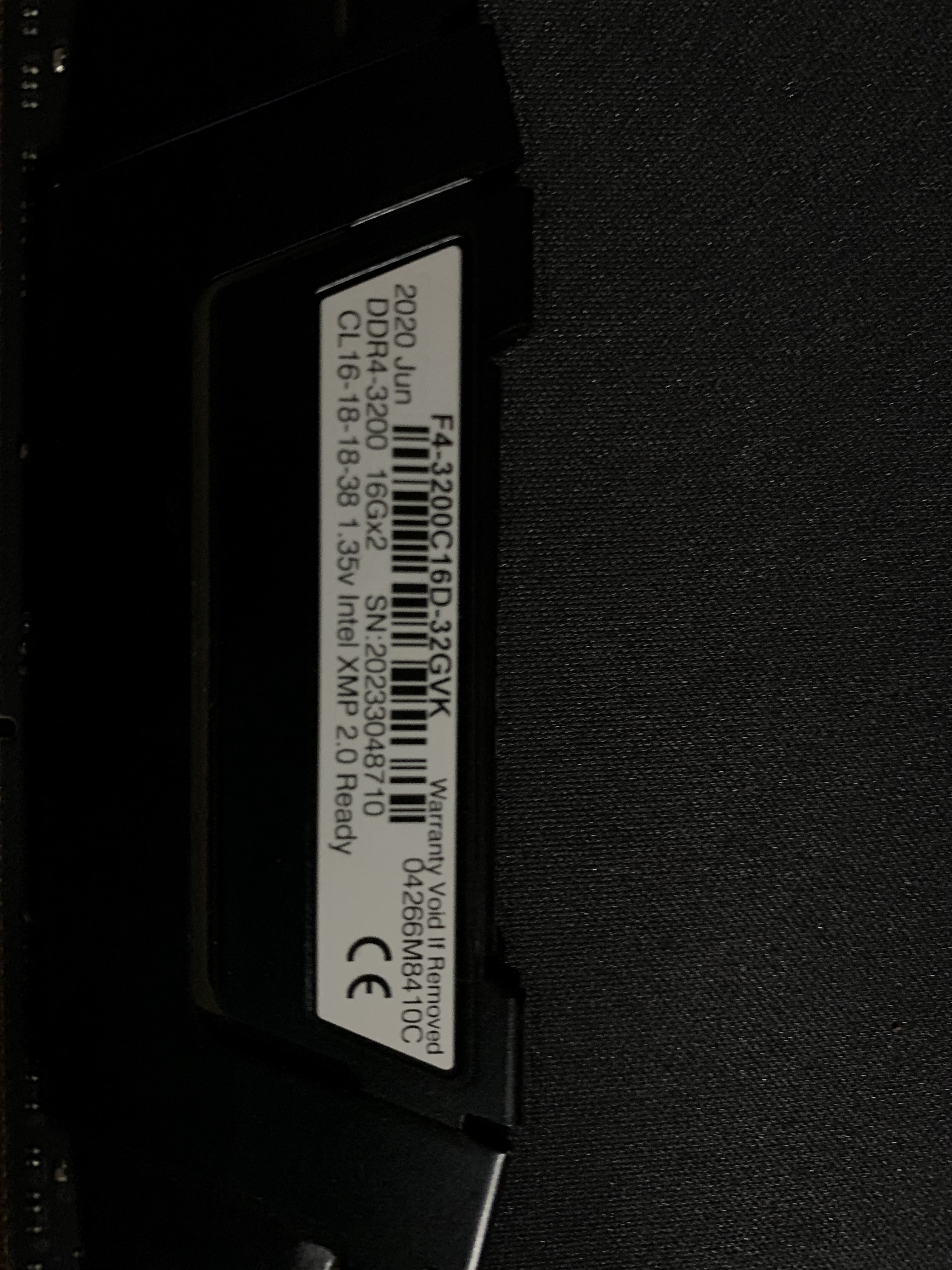

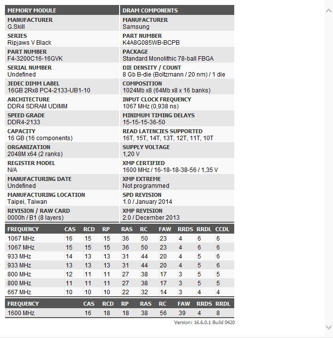

Taiphoon sagt B-Die, kann aber eigentlich nicht sein, bei den Timings. Kannst du mal ein Foto von dem Aufkleber auf dem RAM machen. Wenn die Module nicht zu alt sind, kann man daran erkennen, was für ICs wirklich verbaut sind. Und dann ist es einfacher hier eine Empfehlung abzugeben.
