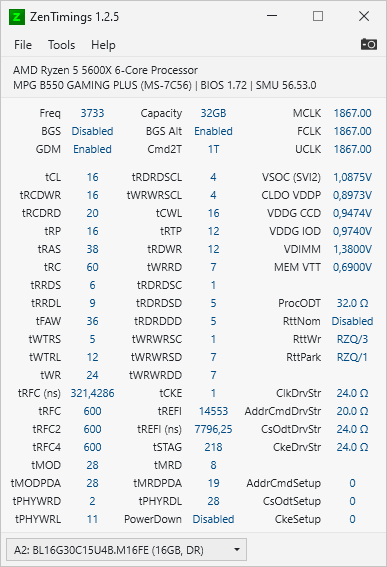

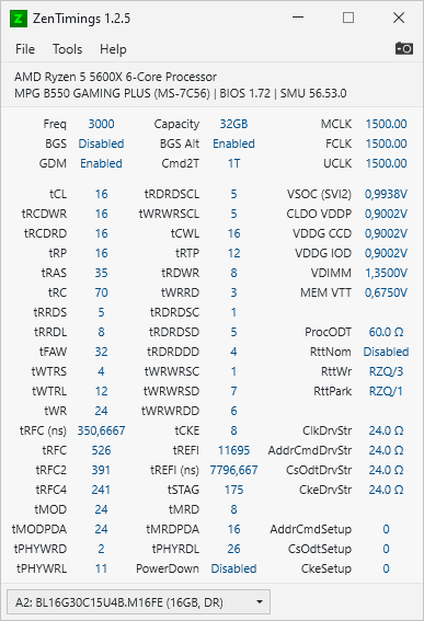

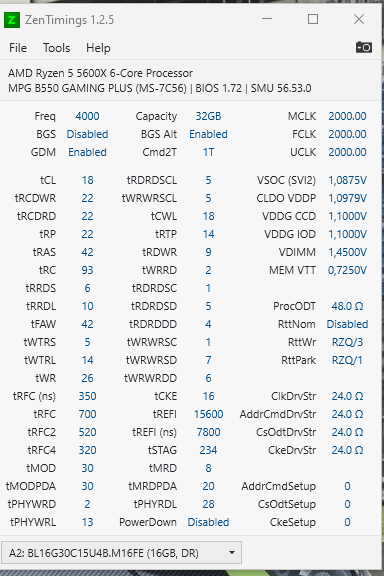

Ich habe folgende Konfiguration und bekomme den RAM über 3000 MhZ nicht zum laufen.
Habe ich da ein schlechtes KIT erwischt oder was kann ich tun?
Ryzen 5 5600X
MSI B550 Gaming Plus
Crucial Ballistix 32 GB 3000 MhZ
Ich habe alles probiert aus diesem Beitrag Klick
Wo kann ich eigentlich sehen welche Revision ich habe und ob Dual oder Single Rank?
Viele Grüße
Das ist mein 3000er mit XMP. Sollte eigentlich 15-16-16-35 machen aber hier wird 16-16-16-35 angezeigt.
Deine Settings bringen z.B. teilweise gar nicht erst in Windows.
Thaiphoon sagt dann 2048M x64 (2 ranks) --> also Dual Rank?
4000er komme ich zumindest mal so ins Windows
Ja, das sind Dualrank 8Gbit Rev E.
Dann probier mal die 3733 so:
ProcODT 32
RTT 80/disabled/240
CADs 24-20-24-24
SOC 1,1v
VDDP 900mv
VDDG CCD 950mv
VDDG IOD 975mv
Timings nimm das lasche Preset für 3733, aber tRCDRD auf 20.
Dann versuch mal ob es bootet.
Reaktionen: sL0w
Alles klar, wer ich mal tun und testen.
Was hältst Du vom MSI Memory Try It? Kannst dort die Werte übernehmen und etwas tweaken?
MemTryit ist quasi nur ein simuliertes XMP, also eher Käse.
3733MhZ startet ins Windows und Warzone schmiert zumindest nicht gleich ab.
Werde das mal testen und ggf. die scharfen Timings dann testen.
Wenn ich aber höher gehen will, muss ich auch UCKL DIV1 MODE verändern?
Was ist mit dem Memory Fast Boot? An oder aus?
UCLK = MCLK ist korrekt
Fast Boot hab ich weiterhin an ohne Probleme
tRCDRD behalt im Auge bei Timing-Wechsel. Wenn deine 19 nicht mögen und 20 wollen, dann ist das so. Die skalieren leider nicht mit Spannung wie zb Samsung B-Die.
Reaktionen: sL0w

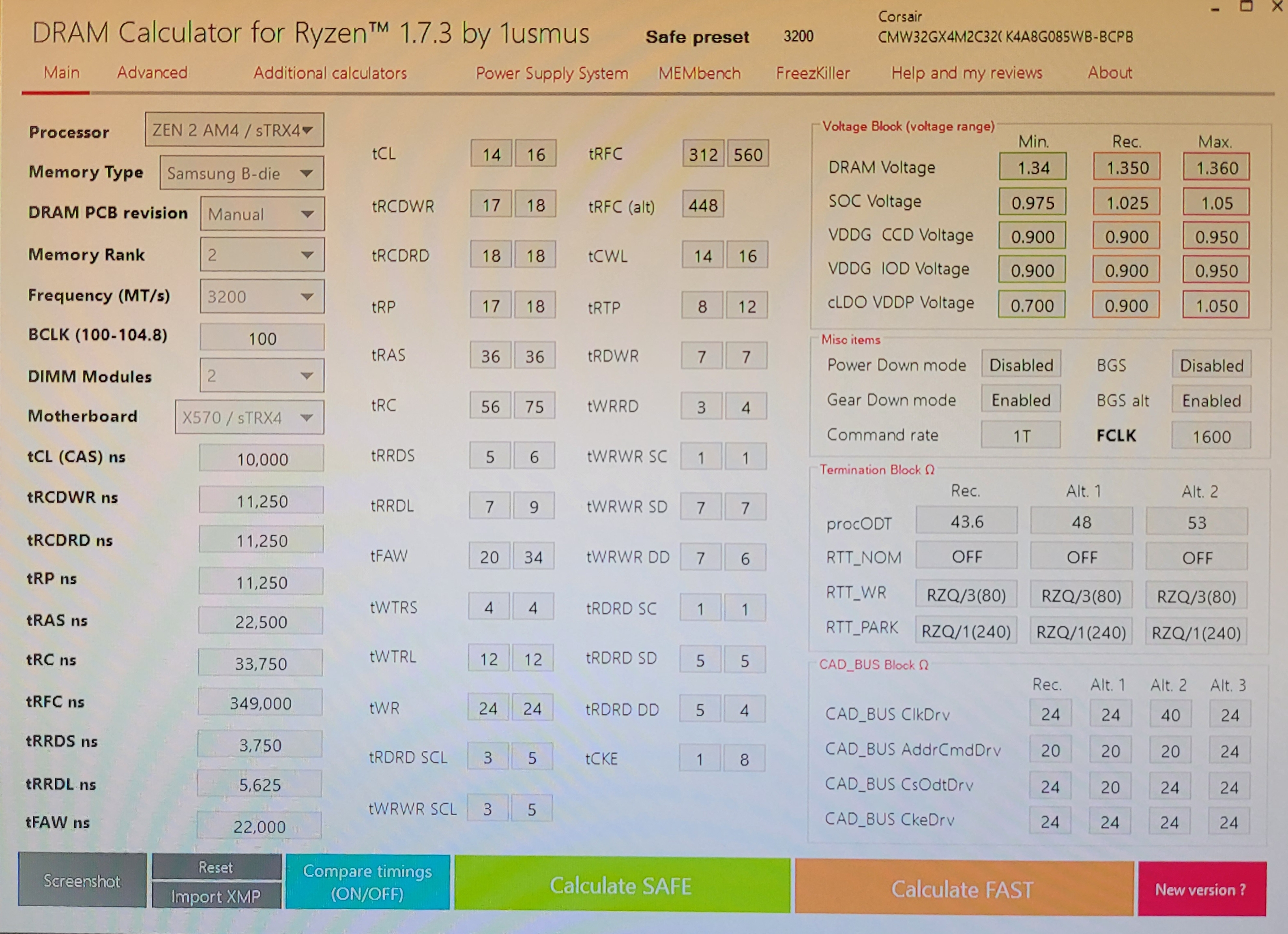

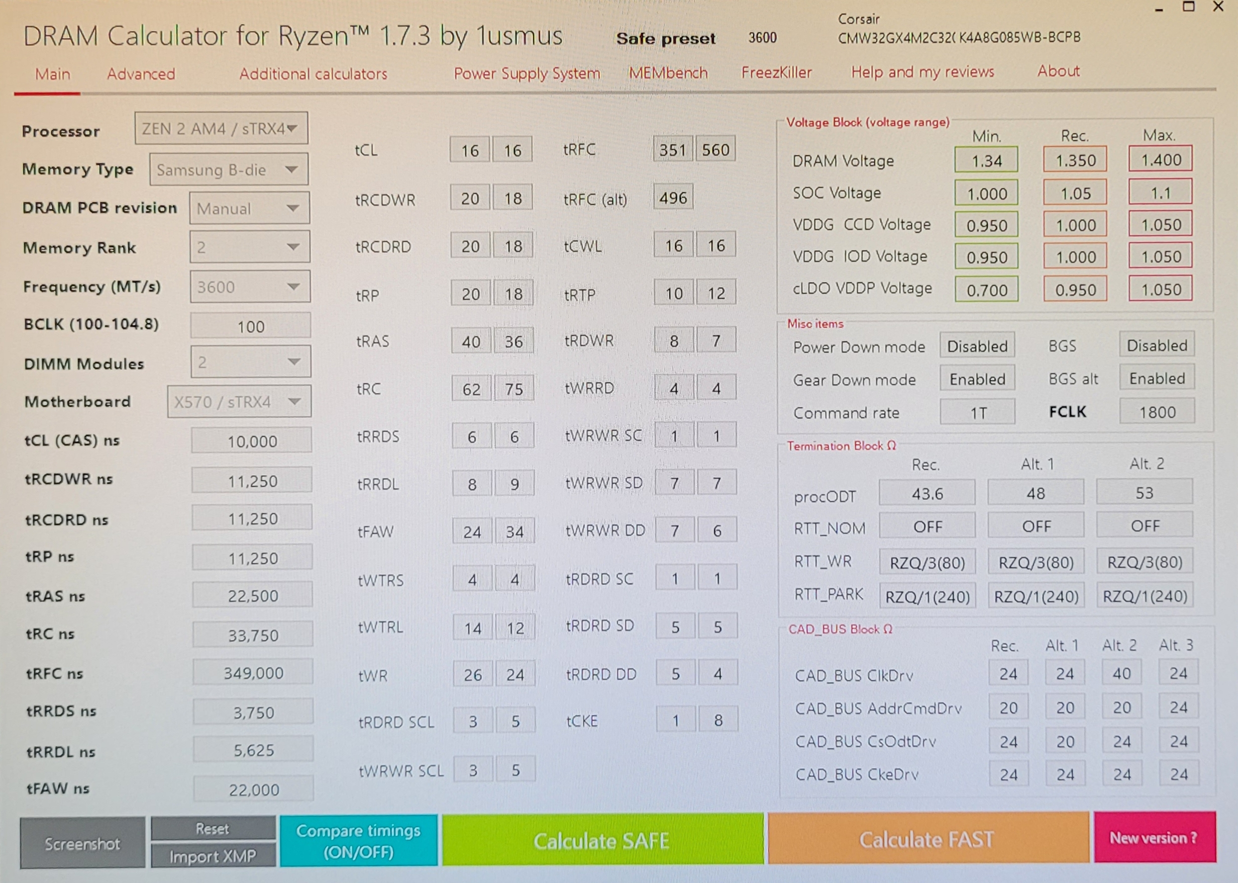

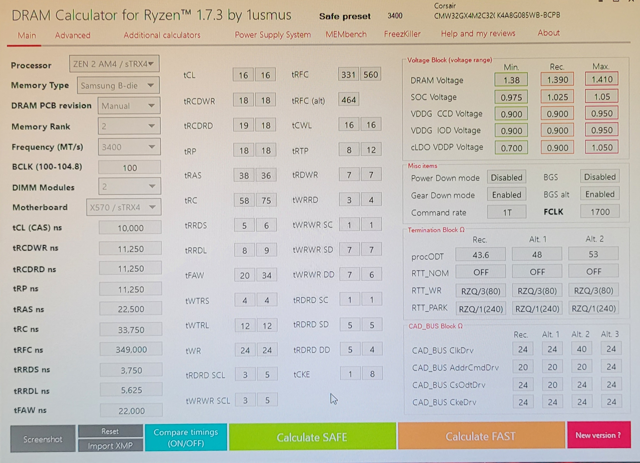

Hallo, ich bin recht neu im Bereich RAM OC und deshalb wollte ich vorerst fragen ob ich grundsätzlich was falsch mache.
Mein Setup:
Ryzen 7 3700x
Asus Rog Strix B550 F-Gaming WiFi
Corsair Vengeance RGB Pro 32GB - 3200 - 16-18-18-36 (Samsung B-die)
Der XMP Profil läuft soweit ganz gut mit den oben angegebenen Timings und 3200 Mhz. Ich dachte mir jedoch, vor allem weil das ein Samsung B-die ist könnte ich ein wenig mehr rausholen aus den RAM's. Jedoch schon einen Tick bessere Timings oder ein Tick höhere Mhz und der PC startet erst gar nicht und ich muss den BIOS resetten. Meine Frage hierbei wäre ob es sein kann, dass diese RAM's wirklich nur bis zu den oben genannten Werten funktionieren können? Anbei habe ich die Werte welche ich über den Burner lesen lassen habe im Ram Calculator eingetragen und bekomme utopische Werte, welche sich bisher in keinster Weise realisieren ließen. Kann mir hierbei jemand einen Tipp oder ähnliches geben? z.B. bei 3200 Mhz mit niedrigeren Timings gibt er mir als Max Volt 1.36 an. Kann es vielleicht sein, dass ich einfach noch höher muss mit der Spannung? Bleiben die Ram's aber dann auch noch kalt genug? Wie gesagt ich bin recht neu hierbei und will eigentlich auch nichts falsch machen. Sonst werde ich wahrscheinlich die recht gut funktionierenden XMP-Werte lassen und mich damit zufrieden geben.
Vielen Dank schonmal im vorraus. LG Moo
Mach mal ein Foto vom Sticker eines Riegels. Ich tippe das sind Samsung C-Die die Thaiphoon Burner nur falsch erkennt.
Das kann also auch sein? Ich wäre ca. 14:30 Uhr zu Hause und werde gleich mal nachsehen. Wenn das die C-Die sind wird das wohl nichts oder?
Zumindest nicht mit den Timings. Typischerweise erreichen C-Die aber auch 3600 18-20-20 zb, also etwas OC geht auch damit.
Okay das hört sich schon mal besser an als ich vermutet habe. Ich bin echt gespannt ob das die C-die ist und ob das dann hoffentlich mal klappen wird. Ich war kurz davor die Hoffnung zu verlieren. Habe auch nirgends gelesen, dass der Thaiphoon Burner falsche Daten auslesen kann.
