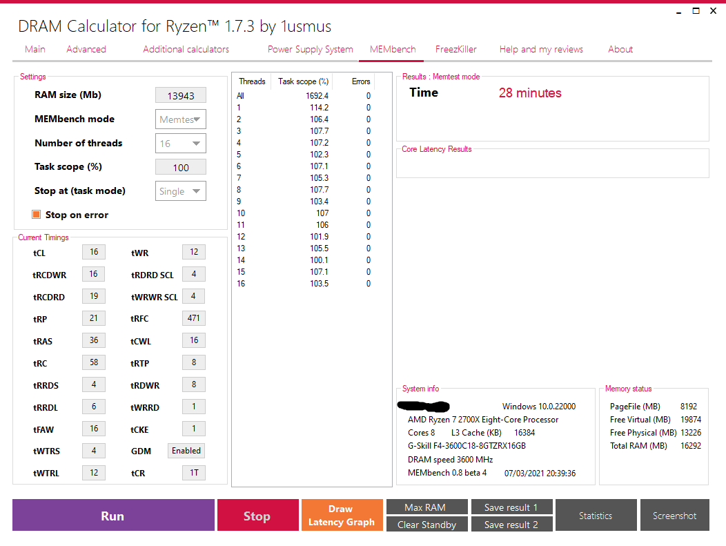

Zum ersten Mal bei meinem ASUS STRIX X470-F Gaming mit BIOS 5851 (AGESA V2 PI 1.2.0.3 Patch A) und Windows 11 ohne Fehler durchgelaufen. Sonst war schon immer vor 20% Schluß.
