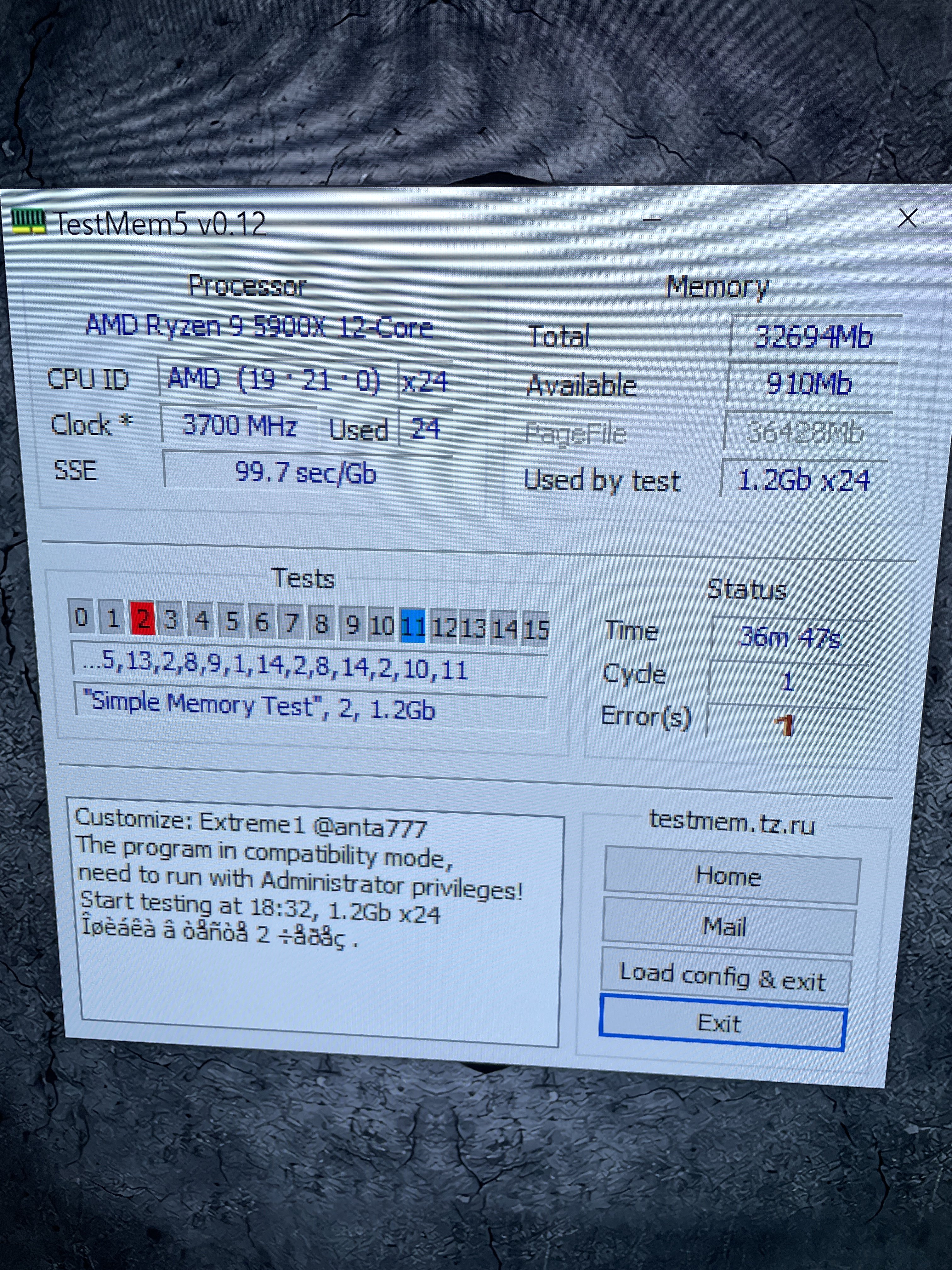

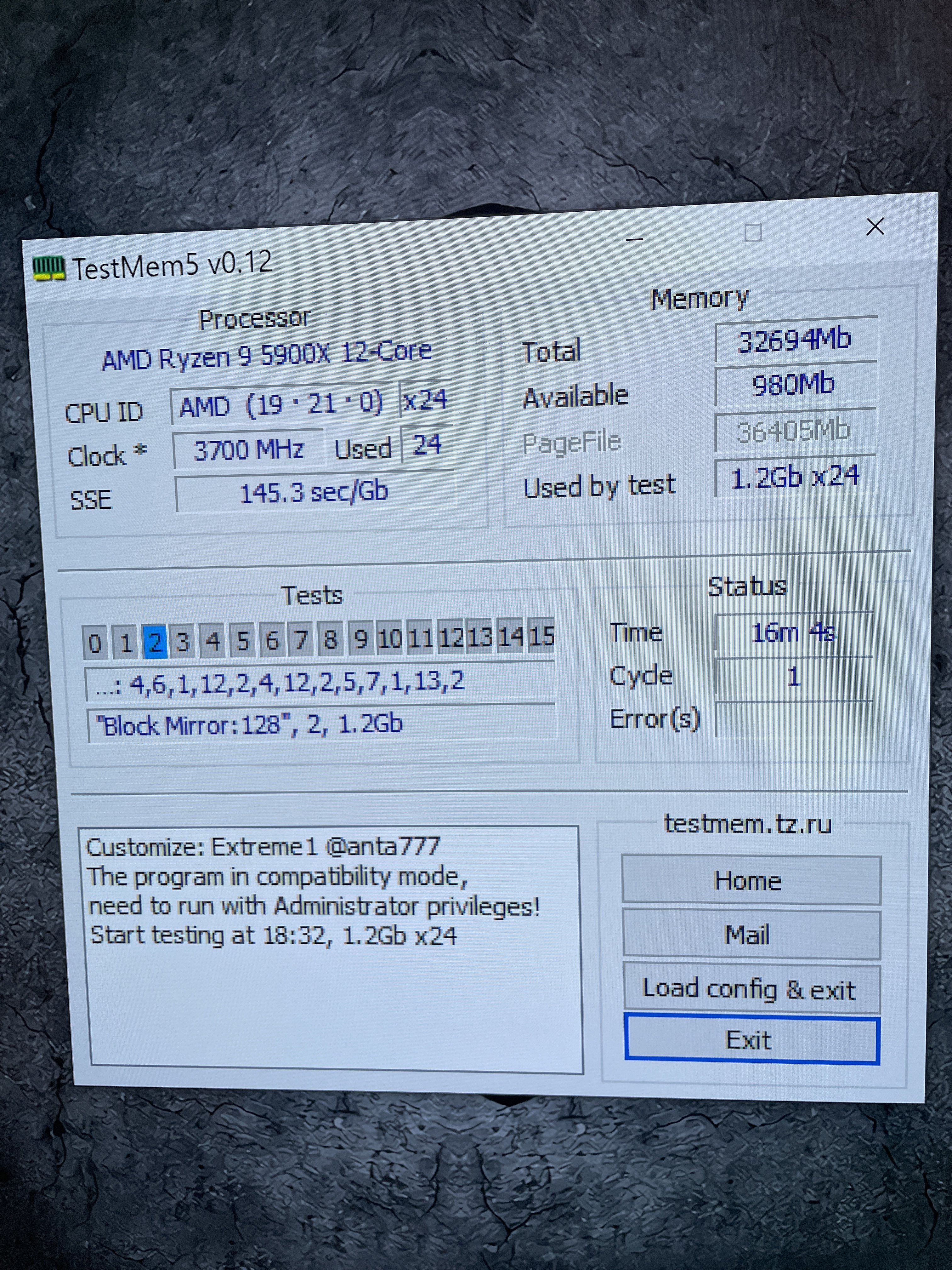

TM5 und die Anta777 config sind aber nicht leicht zu finden... aktuell lasse ich das Programm laufen mit der entsprechenden Config. Woran erkenne ich, dass jetzt etwas instabil ist? @MehlstaubtheCat

MehlstaubtheCat schrieb:
Error 1, somit ist es instabil! Wie ich es mir schon immer gedacht habe :D
Alles was rot ist ist "bäh"!
Zu meiner Verteidigung… Den Fehler erhalte ich nur mit der Anta777 config und das erst nach 36 Minuten Testlauf!

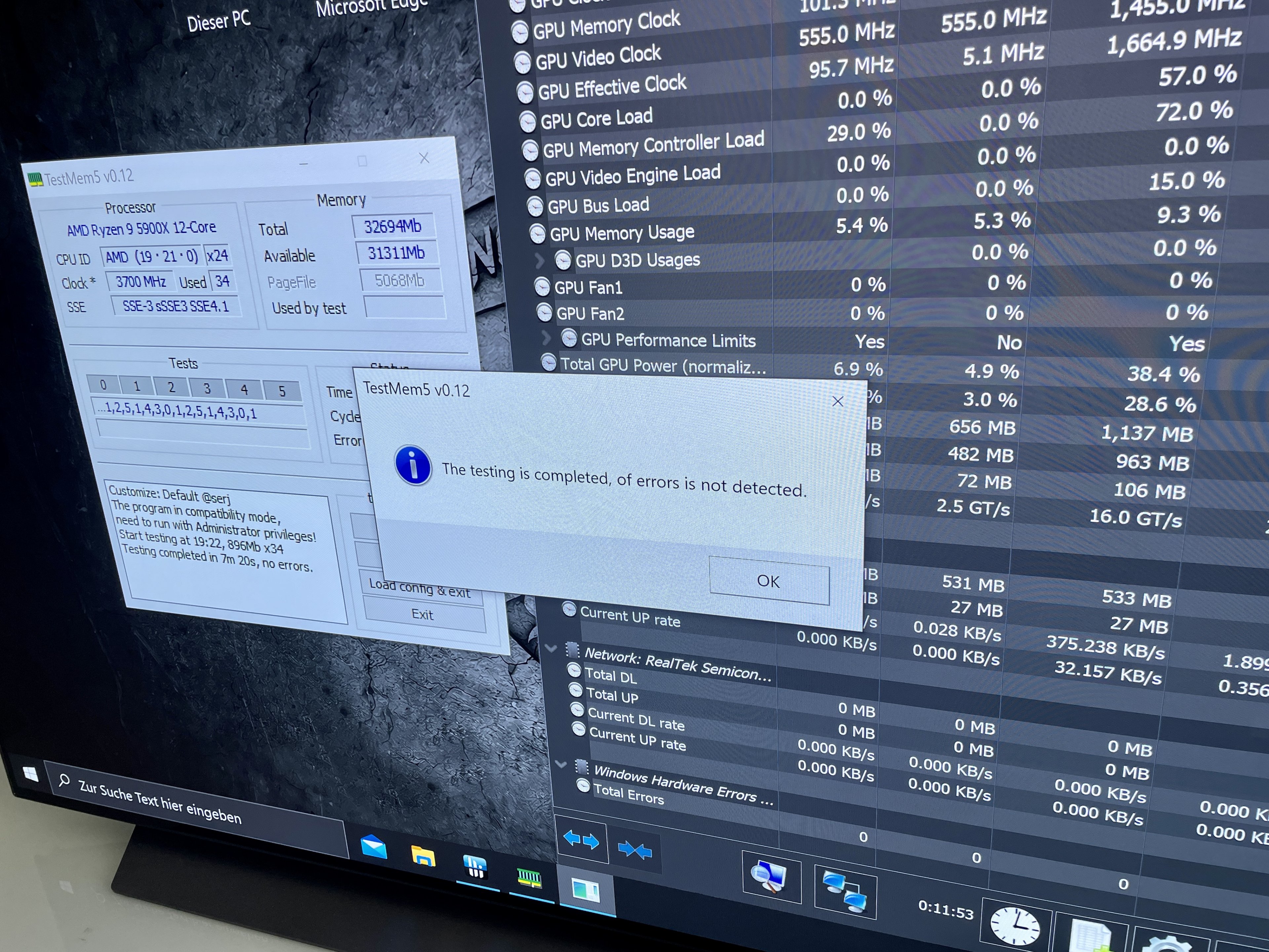

Ohne Anta777 läuft es problemlos:
Da gibt es nix zu "Verteidigen" Erst wenn der test durch ist ohne Fehler ist er soweit erst mal TM5 stabil, da müssen noch andere test folgen, so wie er aktuell ist ist er mit Sicherheit nicht ok und wird Probleme bereiten in anderen Games, Anwendungen etc. und auf kurz oder etwas länger deine Windows installation immer weiter kaputt machen weil Daten immer mehr "korrumpieren". TM5 ist nur eines von viele Test die man machen sollten wenn man Ram OC betreibt und wenn es gerade mal 36min durchhält ist das schlecht und in keinem Fall "erst nach 36min Testlauf".
Deshalb nimmt man die Anta777 auch, da sie Fehler findet die andere evtl durchgehen lassen. Und das ist nicht einmal der krasseste Test. ;)
tRFC auf 560 rauf, dann neu versuchen. Kommt wieder ein Fehler -> mit tRFC 570 probieren.
Reaktionen: Torcher

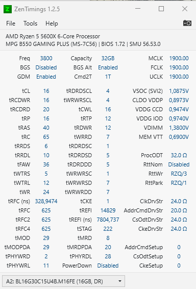

ZeroCoolRiddler schrieb:
Kannst die 3800 lasch probieren, tRCDRD 20 dabei, genau.
So sieht das aktuell aus mit Boot ins Windows und Start des Spiels ohne aber Langzeittest.
Frage bzgl. der Timings, Du meintest, ich soll den tRCDRD 20 im Auge behalten. Wie soll ich das prüfen?
Gibt dafür ein Tool oder was meintest Du damit genau?
Vor allem, wenn das jetzt stabil läuft und ich schärfere Timings verwenden will, bleibt dieser Wert immer bei 20? Und bringen dann schärfere Timings überhaupt was?
