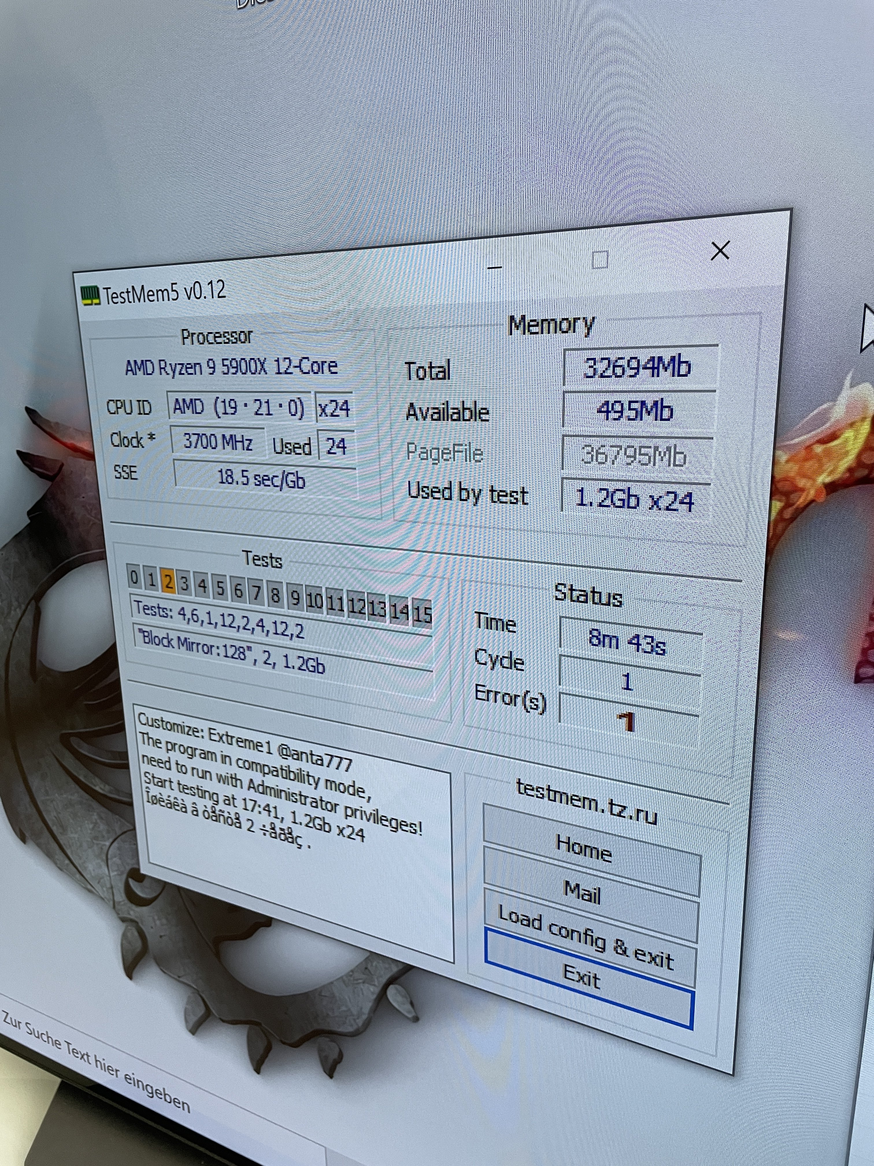

hab jetzt nicht alles mitverfolgt, daher kurze Zwischenfrage. Du lässt bei TM5 das 1usmusV3 profil laufen? Falls nicht, kann man nicht viel mit den Error Codes anfangen...Torcher schrieb:erhalte ich ausschließlich immer Error 2 als Fehlermeldung.

Anta777 config.SeniorY schrieb:Du lässt bei TM5 das 1usmusV3 profil laufen? Falls nicht, kann man nicht viel mit den Error Codes anfangen...
sL0w schrieb:Vor allem, wenn das jetzt stabil läuft und ich schärfere Timings verwenden will, bleibt dieser Wert immer bei 20? Und bringen dann schärfere Timings überhaupt was?
Du bist jetzt genau an der Stelle, wo ich gestern erst anfing. Jetzt gilt es mit TM5 und Anta777 zu testen, zu testen, zu testen....sL0w schrieb:Gibt dafür ein Tool oder was meintest Du damit genau?
Und wie du anhand der letzten Beiträge sehen kannst, hielt ich meine Timings auch für stabil, aber wohl falsch gelegen.

Die Error Codes Erklärungsversuche beziehen sich ausschließlich auf das 1usmusV3 Profil.

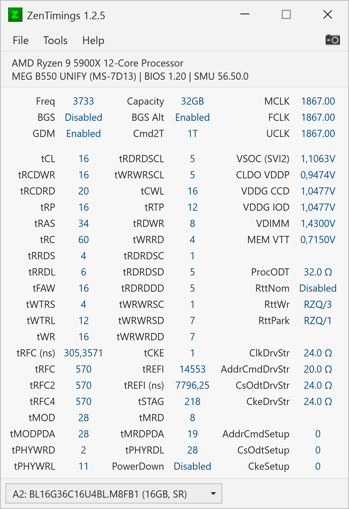

Geh mal auf 3733MHz runter und auch den IF auf 1866 MHz, ich denke du bist von einem bekannten Bug betroffen. SOC mal auf 1,125 hoch und nimm meine standard werte der timings. Schau mal ob es dann geht!Torcher schrieb:Auch nachdem ich nun die „stabilen-empfohlenen“ Settings von @MehlstaubtheCat übernommen habe sowohl die normalen als auch angepassten Settings, erhalte ich ausschließlich immer Error 2 als Fehlermeldung. Nach Auflistung ist das ja folgender….. lässt sich das also konkret beheben, wenn’s jetzt wiederholt und ausschließlich nur diese Fehlermeldung ist?

MehlstaubtheCat schrieb:Geh mal auf 3733MHz runter und auch den IF auf 1866 MHz
Mach ich!MehlstaubtheCat schrieb:SOC mal auf 1,125 hoch und nimm meine standard werte der timings.

Wieder Error 2 und das bereits nach wenigen Minuten :-(MehlstaubtheCat schrieb:Schau mal ob es dann geht!

Habe ich schon, das war der Test mit 24. Lief ebenso schief.Ferdinand! schrieb:twr mal mit 20 oder 24 getestet?

Probiere mal Haupttimings mit 16-20-20-20-40-60, tRFC 600, tRTP 10, tWR20, tRDWR 11, tWRRD 5.
VDIMM 1,35 - 1,38 V.

RTT's 0-0-5 für SR Module wäre auch noch eine Möglichkeit.

von @ZeroCoolRiddler und @MehlstaubtheCat hieß es aber mindestens VDIMM 1,40V und höchstens 1,42V ??Der Moloch schrieb:VDIMM 1,35 - 1,38 V.

Höchstens ist nicht richtig! Da würde ich dann 1,5V angeben.
Die meisten Micron E-Dies die ich hatte, brauchten alle über 1,4V bei 3800MHz und scharfen Timings.
Die "Range" Würde ich mit 1,4-1,44V angeben das der Bereich für 3800MHz angeht.
Ab 1,45V würde ich sehr drauf achten das der Airflow passt und bei >1,48V würde ich immer einen aktiven Lüfter auf den Ram setzen.
Der Moloch
- Sep. 2007
- 534
Torcher schrieb:von @ZeroCoolRiddler und @MehlstaubtheCat hieß es aber mindestens VDIMM 1,40V und höchstens 1,42V ??
Die von mir vorgeschlagenen Timings sind nicht scharf und laufen hier wunderbar mit vier Modulen mit 1,35V.

Ich habe aber zwei Module und nicht vier ! Dazu kommt dass ich ein Zen3 Prozessor verwende, also den 5900X. Da ändern sich die Spannungen.Der Moloch schrieb:Die von mir vorgeschlagenen Timings sind nicht scharf und laufen hier wunderbar mit vier Modulen mit 1,35V.

Leider laufen alle Tests instabil. Ständig erhalte ich den Errorcode 2. Da es sich hierbei um einen synthetischen Test handelt und beim Anwendungsbereich gaming keine Probleme entstehen, werde ich die allerersten Timings von @ZeroCoolRiddler verwenden. Alles andere macht keinen Sinn mehr und Hilfe wird nicht geboten, zumindest bin ich stand jetzt überfordert.
