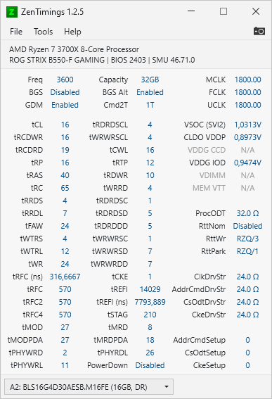

Ah, sorry - ganz vergessen die verwendete HW zu nennen:
CPU: Ryzen 7 3700X
RAM: 2x 16GB Crucial Ballistix Sport LT V2 DDR4-3000 DIMM CL15-16-16 Dual Kit
Mainboard: Asus B550 F

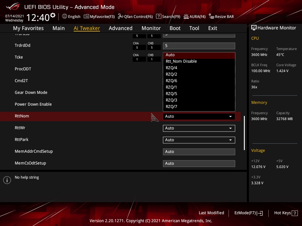

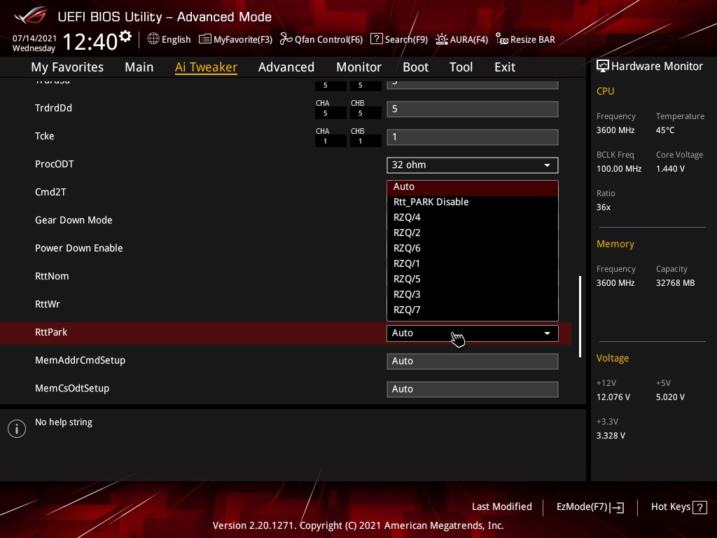

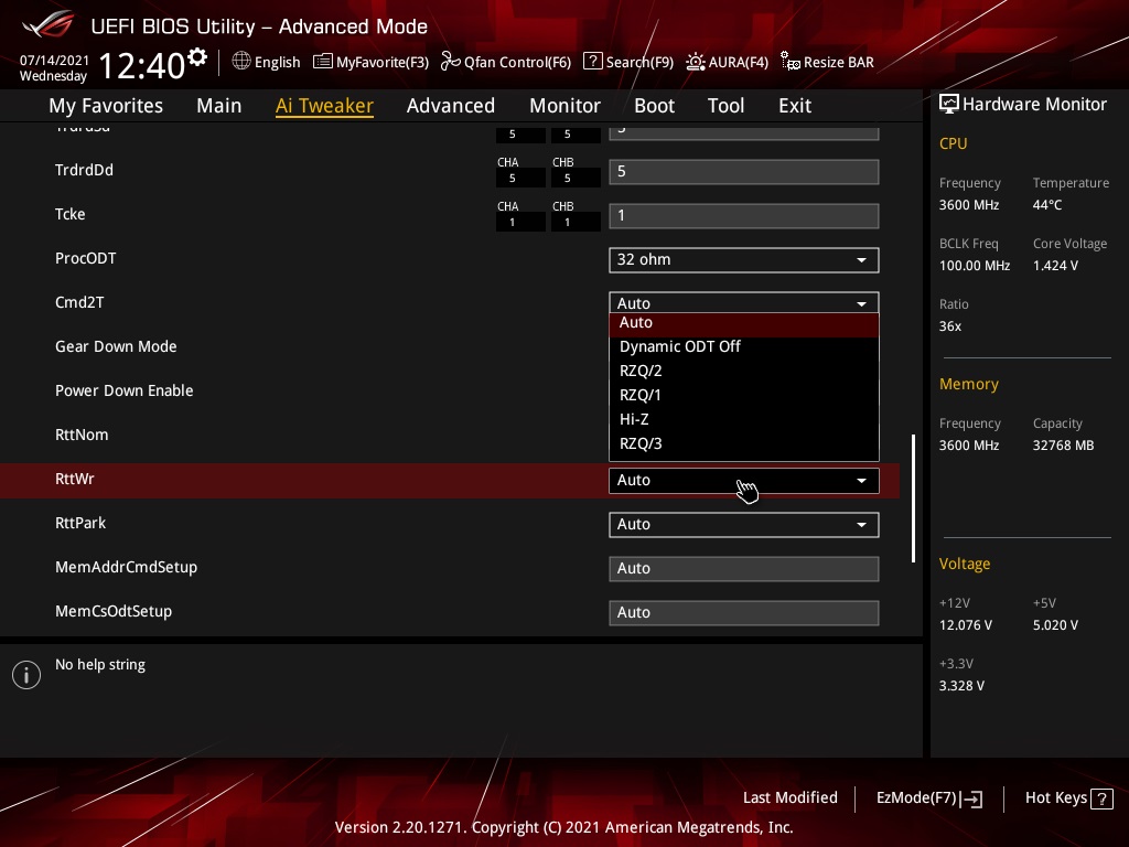

Gerade noch gesehen. Laut deiner Anleitung muss ich noch RTTnom auf disabled stellen?
Wenn dein Sys 0/3/1 als RTT möchte, ja.
Reaktionen: knak2k1

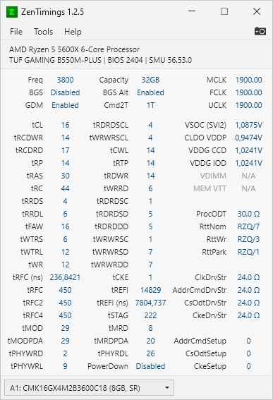

Was nimmt es denn jetzt? Ein Zentimings Screenshot zeigt dir das.
Reaktionen: knak2k1
Auf Auto werden also schon 0/3/1 genutzt. Das kannst du im Bios auch so einstellen.
Reaktionen: knak2k1
RttNom - Disable
RttWr - RZQ/3
RttPark - RZQ/1
Wie auf deinem Screenshot
Reaktionen: knak2k1

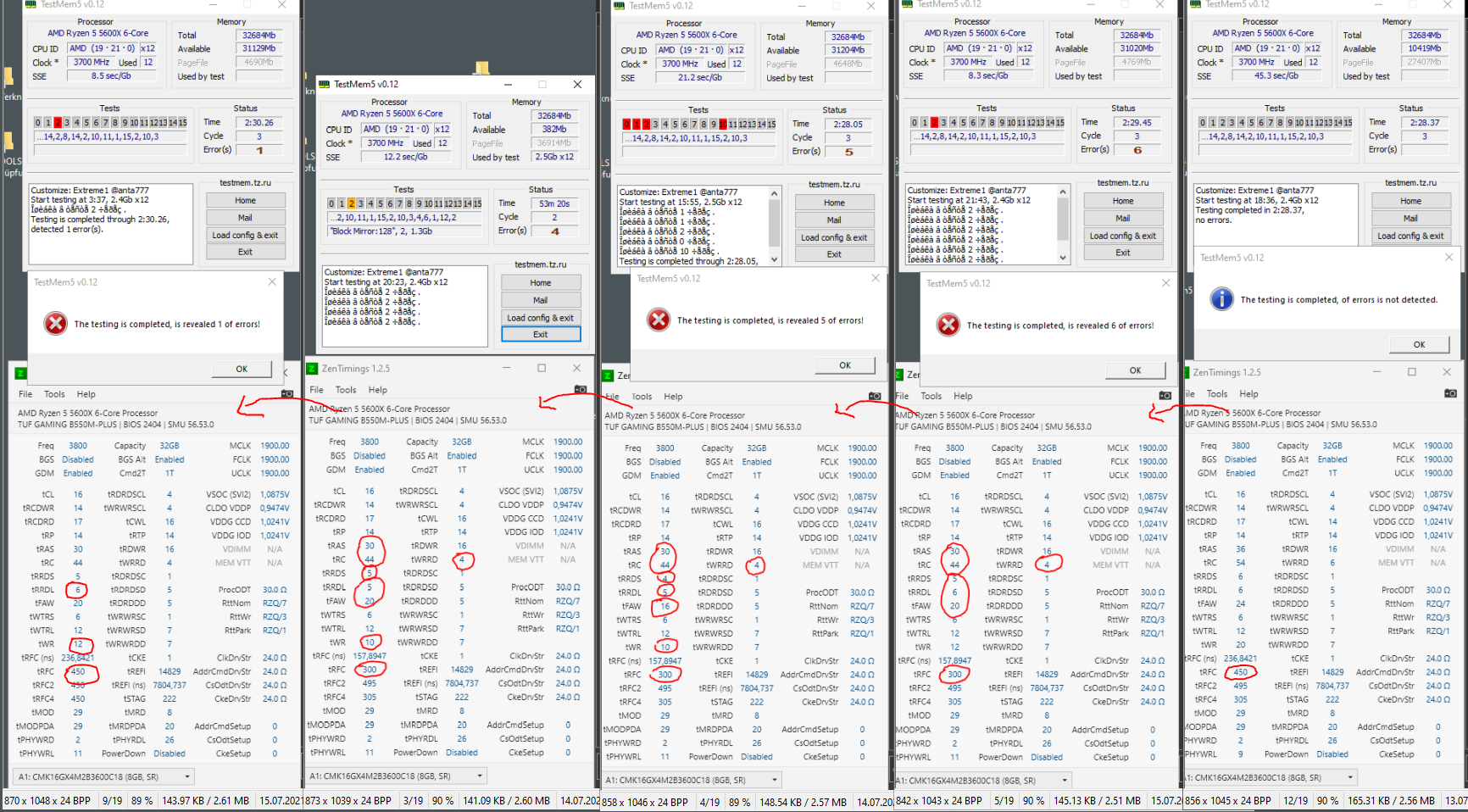

Kein Plan, welchen Weg ich einschlagen soll. Primäre Timings lockern oder lieber doch eher die weniger für Leistung relevanten Timings aus der rechten Spalte? Oder mal an der Spannungsschraube drehen?
Anbei der Weg der Anpassungen, angefangen bei 0 Fehlern (Ausgangsbasis), danach geschärft, und nun beginnt die Fehlersuche, damit ich den letzten Fehler loswerde....aber ich weiss nicht wo ich am besten ansetzen sollte, um für die Stabilität am wenigsten Leistung liegen zu lassen...wie geht man hier vor (Priorität)?
Ich könnte die weniger wichtigen timings noch mehr lockern um den einen Fehler zu "lösen", doch wenn die Ausgangsbasis schon keinen Fehler mit diesen gehabt hatte, warum dann noch mehr lockern? Oder würde es Sinn machen, diese weiter zu lockern um eben nicht die für Leistung wichtigeren Timings anpassen zu müssen?
Steh gerade auf dem Schlauch....vielleicht ist fFAW zusammen mit tRRDS die Ursache; vielleicht doch auf 24 und 6 zurückschrauben....

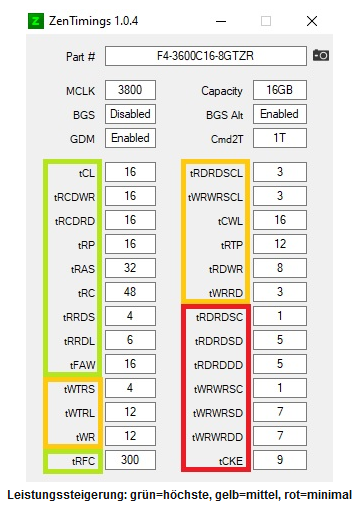

Könnte mal einer bitte die ganzen Timings noch differenzierter nach Leistungsboost durchgehen und bildlich veranschaulichen als dies das schon gemacht worden ist (mit den 3 Feldern, wichtig, weniger wichtig, etc.)?
Mich würde interessieren (und ander wohl auch), welche Priorität die Timinigs innerhalb der Leistungsgruppe haben. So könnte man wissen, welche Timings man zuerst lockern sollte, bevor man fälschlicherweise ein Timing lockert, der mit mehr Leistungseinbüßen einhergeht als ein anderes Timing, mit dem man den Fehler aber auch schon beheben könnte...
Und meine Mobo/Speicher-Kombo ist sehr zickig: will nicht booten, obwohl man nur Spannung nach oben anpasst; da will man doch nur Spannung im grünen Rahmen hinzufügen, um eventuell einen Fehler rauszunehmen oder ein Timing straffer zu setzen, aber es wird einem nur schwer gemacht...
Also, ich boote erfolgreich ein Preset, gehe ins Bios um daraufhin die Spannung vDimm oder die anderen nach oben! anzupassen und bekomme keinen Boot hin. Und das nervt. Aber ich gebe mich nicht geschlagen ,)
Interessant ist, das mehrmals der Test "2" den Fehler ausgelöst hat...hmm, mal schauen, wofür der steht...
wo hast du denn das Ausgangssetting her? Das sieht schon etwas "unrund" aus. Und dann gleichzeitig mehrere Timings ändern macht die Fehlersuche nicht einfacher. Manche Timings gehören natürlich zusammen und können, da sie voneinander abhängen auch gleichzeitig geändert werden...
Ich denke du brauchst erst mal eine stabile Baseline. Da bietet sich entweder eins der B-Die Presets aus der Community an oder du probierst mal das:
3800 16-16-16-16
tRAS=32
tRC=48
tRRDS=5 (4)
tRRDL=7 (6)
tFAW=20 (16)
tWTRS=4
tWTRL=12
tWR=16
*SCL=4
tCWL=16
tRTP=8
tRDWR=9
tWRRD=4
Rest AUTO
ProcODT 36,9
vDIMM 1.45v
EDIT: tRFC1/2/4=384/285/176 ---- wenn das läuft dann 336/250/154 ---- wenn das läuft dann 288/214/132

Das ist mein Master-Ausgangssetting ;) Nee, Spass beiseite, aber ich habe festgestellt, dass meine Riegel (4x8GB B-dies) eine tRCDRD-Schwäche haben und ich daher deutlich weniger Fehler bekommen habe, als ich dieses Timing um einen Zähler gelockert habe (@ 3600 also 14-14-15-14). Daher erstmal die 17 @ 3800.
Die 14er habe ich dringelassen, weils eben ging...und seitdem frage ich mich ob das leistungstechnisch überhaupt Sinn macht, wenn tCL schon bei 16 und der andere Wert bei 17 ist...
vDimm habe ich bei 1.44v
Danke schon mal, findest du meine Settings eher zu tight oder mehr unrund, weil ungewöhnlich?
Ich werte mich deinen vorgeschlagenen timings mal annehmen, aber wenn du Dir mal mein Bild anschaust mit nur einem Fehler auf der linken Seite, mit welchem Timing würdest du zuerst anfangen, um weniger Performance liegen zu lassen? Mit dem Vergleich zu den rechten vorangegangenen Tests lässt sich grob abschätzen, welche Timings vorher mehr Fehler verursacht haben.
Aber ich gebe dir Recht, oft verstelle ich mehrere Sachen für einen neuen Testrun, weil ich teils ungeduldig bin...
Das macht die Sache bei der Fehlersuche nicht einfacher....die Ergebnisse der vorherigen Runs sollten aber Aufschluss geben...
Test läuft noch durch, bei 2 Std., bisher keine Fehler....soll ich die 14er bei den Primär-Timings drinlassen oder macht das keinen Sinn und auf 15 oder gar 16 setzen wie tCL?
Nur auf die Primären beschränkt, was müsste ich machen um die 17 Schwäche rauszuhauen? vDimm rauf, wie ist da dem beizukommen?
Kann man denn die Timings aus der unwichtigeren rechten Ecke hoch lassen, wenn man feststellt, durch deren Anziehen wird das Setup durch die teils scharfen Timings aus der linken Ecke fehlerhaft oder sollte man für eine gesunde Balance zwischen allen Timings sorgen? Ich versuche, die Timings auf der rechten Seite runterzudrücken, also auf übliche Werte zu bringen. Sollte das Fehler verursachen, dann liegts wohl an den unrunden/zu tighten timings aus der linken Ecke...
Sollte der Test durchgehen, lege ich den Aida64 Benchmark nach...Ich habe das Gefühl, da wird stellenweise underperformt...
ich denke der Ansatz macht keinen Sinn, weil die Basis nicht stimmt.
kenn ich. Aber es gibt leider keine Abkürzungen...
Das sind doch keine B-Dies. 3600er Ram Cl18? ProcODT erscheint mir auch ein bisschen niedrig. Versuch doch mal ProcODT 36,9 und Rtts 7-0-5.
hä? Ist das auf 5hred bezogen? Er probiert doch mit 3800/16 rum?!
Was mich allerdings etwas wundert, dass er so hoch bei der tRFC liegt. Das ist nicht B-Die typisch
