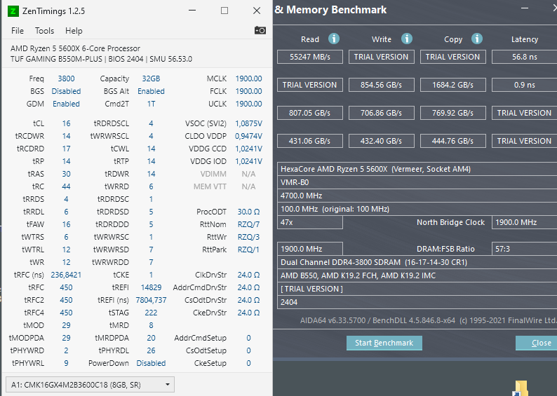

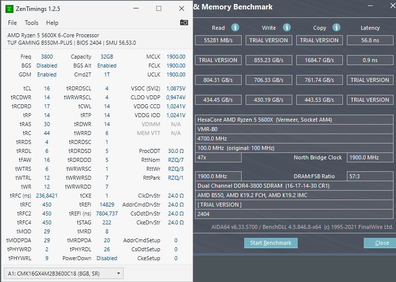

tRFC habe ich erstmal gelockert um herauszufinden wo die Fehlerursache bei TM5 liegt, war schon bei 270 @ 3800 fast stable.
Wobei 270 zu optimistisch ohne Fehler....abwarten...300 eher realistisch oder sogar erst ab 350 ohne Fehler...
Aida64 Benchmark kommt jetzt, paar Werte doch eher low...
Ja eben. Laut Zen Timings ein Corsair 3600 CL18 Kit. Das werden kaum Samsung B-Dies sein. Und die RTTs sind DR RTTs, ich würde mit SR Modulen auch die SR RTTs testen...

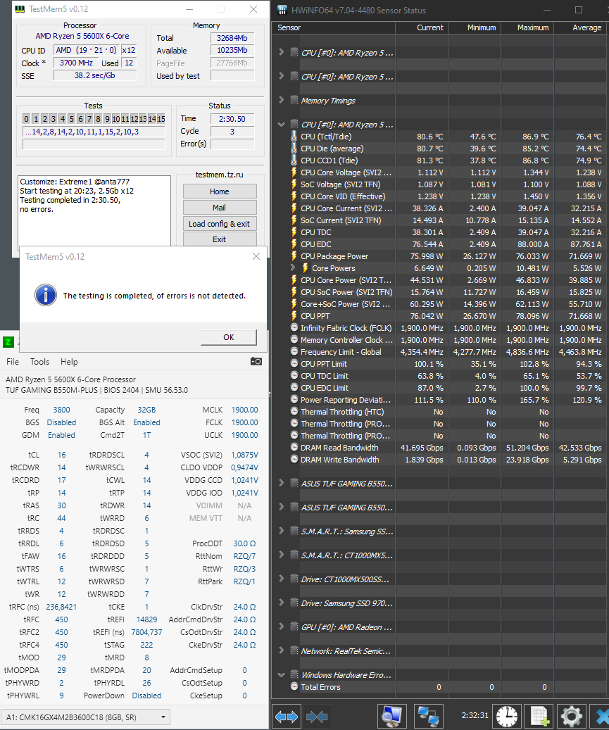

So, Test ist fehlerfrei durch...Dann man Timings weiter schäfen wie du vorgeschlagen hast...
Aktuell erscheint mir das Setup noch nicht optimal (mal ab von tRFC)...der L2 Cache Write ist sehr low...
klar liegt es teils an tRFC, aber der sollte stabil bei um die 800 liegen...

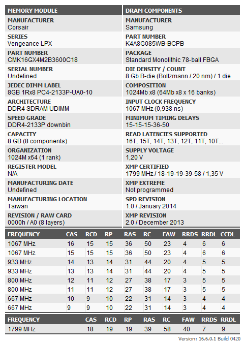

Brudi, mach mir keine Angst! Ich habe mich über mehrere Quellen informiert und es sollten B-Dies sein.
Einmal die Mainboard-Kompatibilitäts-Listen und dann Typhoon Burner, aber der mag auch oft lügen...
Typhoon Snapshot reingepackt...
RAM ausbauen und Foto machen. Anhand des Aufklebers kann man mehr sagen.
Ja, aber werden meine Riegel nicht Quad-Rank angesteuert wie das bei 2 DR-Riegeln der Fall auch ist?
Das sind die Auto-Settings vom Board: 7/2/1 und 24/20/24/24
Ich habe Corsair-Ram studiert, ein Semester ;) v4.31...Kühler abmachen will ich nicht, dafür kleben die zu fest drauf...ich muss einfach der Versionsnummer trauen und hoffen dass es B-Dies sind.
Es sind 2 Kits (2x8) von Corsair mitsamt RAM-Lüfteraufsatz....eventuell damals die Performance-Kits von Corsair, wenn es denn schon die Dominator-Reihe gegeben hat....wie dem auch sein, ich teste weiter die Tage.

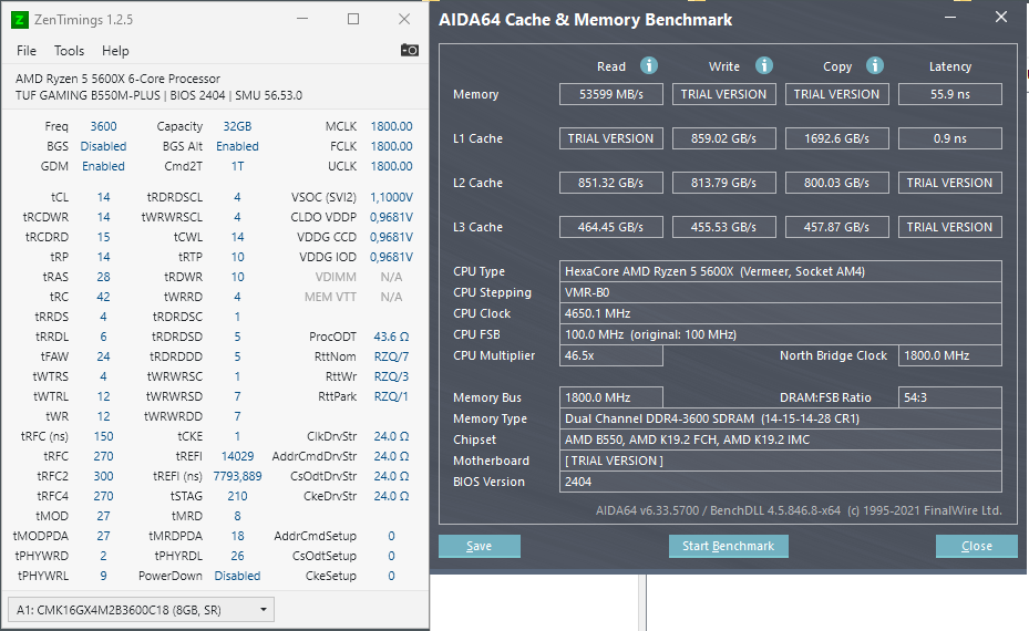

Aber auf dem Bild könnt ihr sehen, das 3600er CL14-15 Setup hat bei AIDA64 runder performt...bessere Werte.
Ich schaue, wie weit ich komme....aber bezogen auf CL17 bei den Primär-Timings, wie bekomme ich CL16 stabil, gibts da für tRCDRD eine bewährte Lösung?
dann ist es wohl B-Die. 3600C18 Binning könnte auf Schwächen hinweisen...

Ich habe das Asus TUF B550M-Plus, sollte gut sein. Bevor ich weitermache am RAM, erstmal höherstellen:
ProcODT 36,9
vDIMM 1.45v
Habe aktuell noch v1.44v bei 30 Ohm. Vielleicht hilft die Umstellung...
Schmälert das Erhöhen der ProcODT die Performance, auch wenns wohl nur messbare Unterschiede sein werden, die in der Praxis nicht erfühlbar sind)
Oder geht es hierbei nur um das erfolgreiche Booten und um die Steigerung der Stabilität (von straffen Timings)?
Da geht's rein um Signalqualität und entsprechend Stabilität.

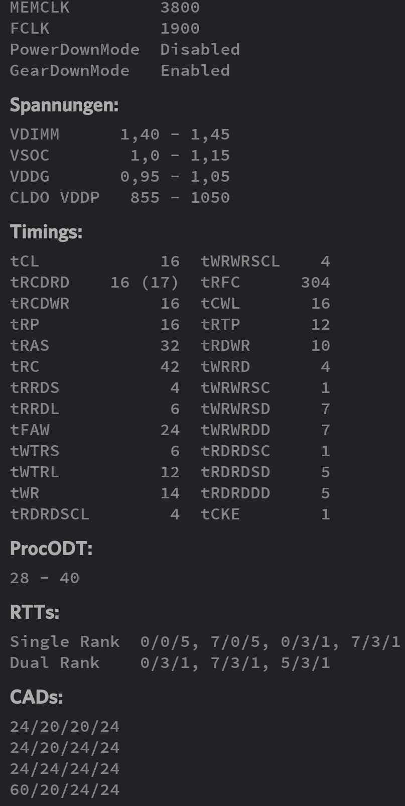

Da ich angeblich suboptimale RTTs fahre (7/3/1), da für DR und nicht für SR gedacht, bringt es noch was, weiter an den Timings zu arbeiten? Ich dachte, bei Vollbelegung der Ranks verhält es sich mit meinen 4x8 wie mit 2x DR-Riegeln....
Oder komplett Reset mit anderen RTTs? Dabei dachte ich, ich hätte die vorgeschlagenen genommen für 4x8GB...mir wurden auch solche zugetragen, von dir höchstpersönlich sogar: 7/3/1 (aktuell bei mir), 0/3/1 und 7/0/0...welche von denen - sollten alle booten - wären vorzuziehen?
Und: auf Auto schlägt mein Board mir 7/2/1 mit 24/20/24/24 vor. Aktuell fahre ich mir 7/3/1 mit 24/24/24/24.
24er lassen oder auf 24/20 switchen, wenn auch bootbar? -gn8
Bootbar sind bei 4xSR oft viele RTT. 7/3/1, 7/2/1, 0/3/1, 7/0/5, 0/0/5...
Das ist sozusagen die erste Hürde. Timings recht lasch setzen, dann schauen welche RTT am besten funktionieren/am wenigsten Fehler in Karhu produzieren, bzw sehr spät.
ProcODT ist bei B-Die fast immer 36,9 ein sehr guter Wert. Auch da kann man rauf/runter gegentesten ob ein anderer Wert besser läuft.
Für die CADs gilt das selbe. 24-24-24-24, 24-20-24-24, 24-20-20-24 sind die gängigsten.

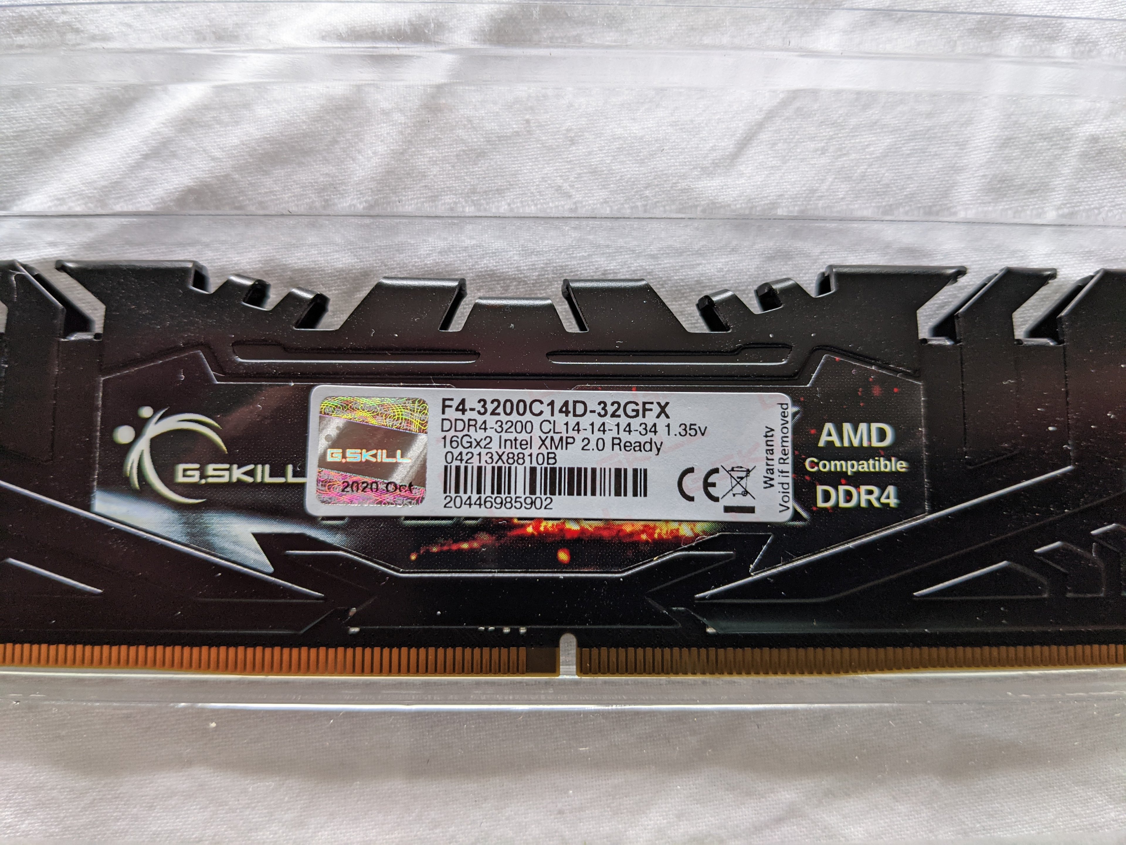

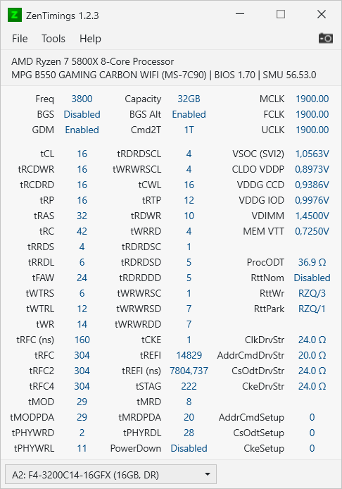

Ich habe noch G.Skill Flare X 2x16GB herumliegen. Diese konnte ich die ganze Zeit nicht einbauen, da einer meiner CPU-Lüfter im Weg war. Außerdem bin ich mit meinen 4x8 GB E-Dies auch sehr zufrieden.
Aber da ich sowieso ein neues BIOS aufspiele und mir mittlerweile kleinere CPU-Lüfter gekauft habe, würde ich die Flare X gerne mal ausprobieren.
Hat jemand für mich passende Timings für 3800 MHz?
Vielen Dank im voraus.
Samsung B-Die, da solltest du hier schon genug finden. ;)
Zb
Reaktionen: igorsch
Zb
Danke. Funktioniert erstmal, der Cinebench R23 Score ist nahezu identisch.
Wo könnte ich etwas - falls nötig - optimieren?
Ram-OC wirkt sich bei Cinebench nicht aus, teste mal Aida64 oder Games
