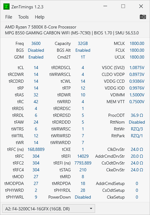

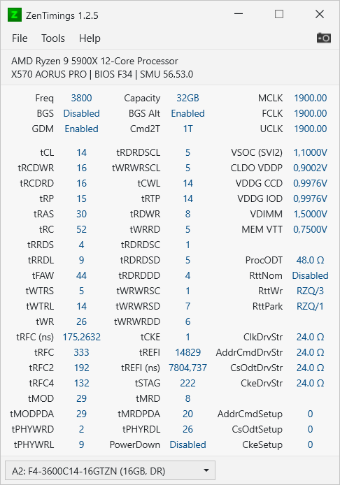

Habe ich nicht soweit getestet. Ich glaube, mir ist das Gefiddel mit GDM off auch zu aufwendig. Deshalb habe ich mal mit tCL 14 getestet. Dazu habe ich eigentlich nur die VDIMM auf 1,5 V angehoben. Bei 3800 MHz kommt ziemlich schnell ein Fehler, 3600 MHz (Screenshot ist angefügt) scheinen stabil zu sein (1,5 h Karhu).
Nach meinem Verständnis dürften 3600/14 besser als 3800/16 sein oder liege ich da falsch?

Im Normalfall sollten die 3800 CL16 besser abschneiden als 3600 CL14. Sind ja nicht nur Timings sondern auch der höhere IF Takt der mithilft.
Reaktionen: igorsch
Was müsste ich tun, um auf 3800 CL 14 zu kommen?

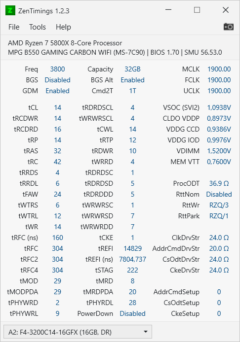

Haenger schrieb:
tRCDRD 15/16, der Rest sieht soweit ok aus
Danke, hatte aber trotzdem wieder einen frühen Fehler in Karhu. Dann habe ich die VDIMM auf 1,52 erhöht und der frühe Fehler war weg. Muss ich aber noch weiter testen. ;)
3800 CL14 wird sich nicht lohnen im Vergleich zu 3800 CL16. Abgesehen von dem heftigen Aufschlag an Vdimm....
Reaktionen: MehlstaubtheCat und SyntaX
Ja, die Spannung ist hoch. Aber mit weniger Spannung passieren Fehler in Karhu. Und trotz 1,52 V VDIMM bleibt die Temperatur unter 45 Grad Celsius. Deshalb bin ich hin- und hergerissen. :confused_alt:

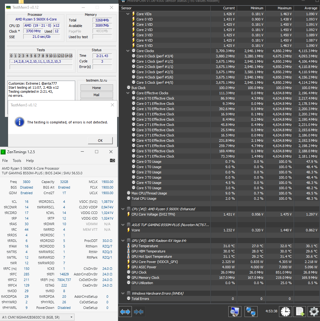

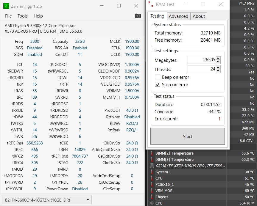

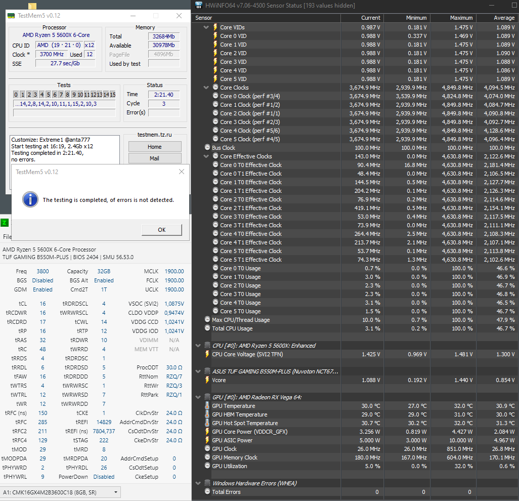

bin grad dran meine neuen Riegel auf 3800mhz @CL14 zu prügeln. Subtimings fehlen mir noch und nach ~14min krieg ich nen Fehler:
Jemand ne Idee, wo ich da als erstes ansetze?
Ahja, die Temps kriege ich nicht auf unter 50°, das war beim vorherigen RAM auch nicht drin (der lief auf 3800mhz, CL16-15-15-30, war 16gb Single Rank). Mein Noctua verbaut hier alles.

Nicht alle B-die machen auch tRCDRD 14 (auch wenn du gerade bei 15 bist). Und für 3800 C14 landest du unweigerlich bei 1.5 bis 1.55v. Ohne Kühlung nicht empfehlenswert und gegenüber 3800 C16 nur messbar schneller, im Alltag völlig irrelevant.
Hab das auch mal probiert mit 3800 C14, war dann aber ein Temperaturproblem und nicht 24/7 tauglich. Finde ein straffes 3800 C16 setting (ca. 1.42v) und gut ist.
Wenn du Lust hast, viel auszuloten, weil es Spass macht, dann spiel mit 3800 C15 GDM off. Da hab ich die Lockdownmonate meine Spaß mit gehabt (läuft stabil).
Reaktionen: MrWaYne

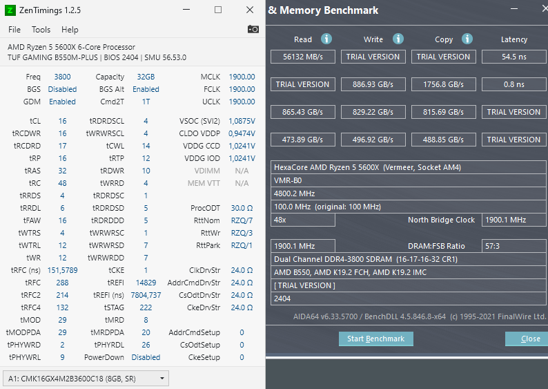

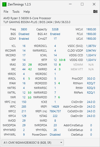

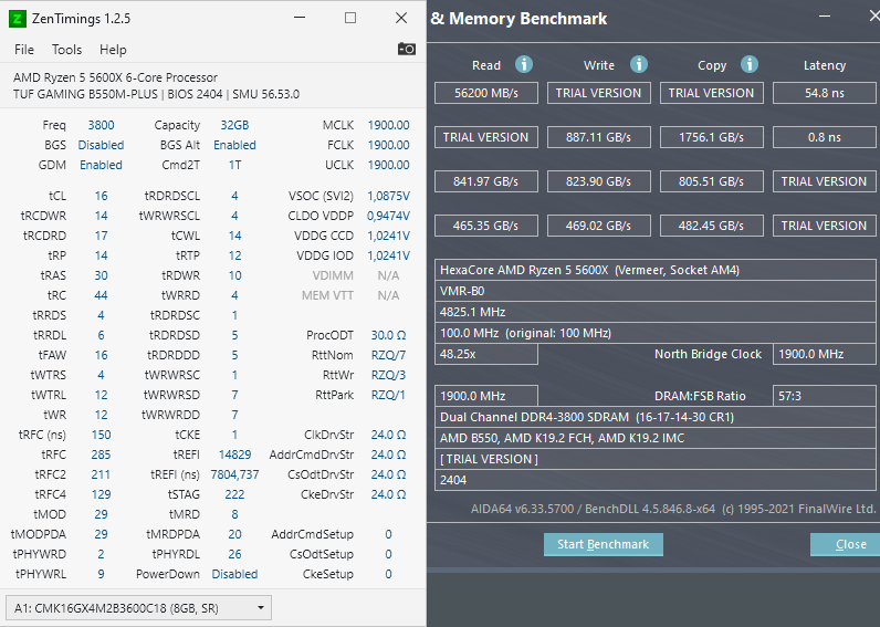

Kleines Update von meiner Seite. Anbei die Timings und die entsprechenden AIDA-Werte, die ganz typisch ausfallen. Mir ist aufgefallen, dass es zwischen den beiden Setups (16-17-14-14-30-44-285) und (16-17-16-16-32-48-288) keine nennenswerten Unterschiede gibt. Das laschere Setup hat sogar bessere Latenz-Werte...hmm?!
Entweder ich bleibe beim straffen Setup und trimme weitere Timings (wie tRTP...) oder ich gehe zurück zum lascheren Setup um mehr Spielraum für das Trimmen der Timings wie tRTP, etc., zu haben, sollte das überhaupt einen Unterschied machen bei der Stabilität (straffes Setup vs. lascheres Setup).

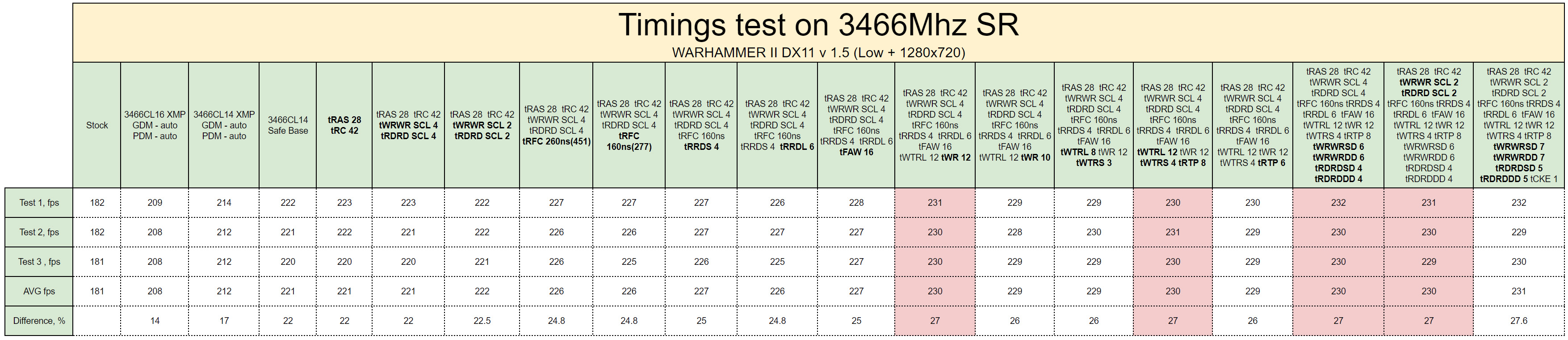

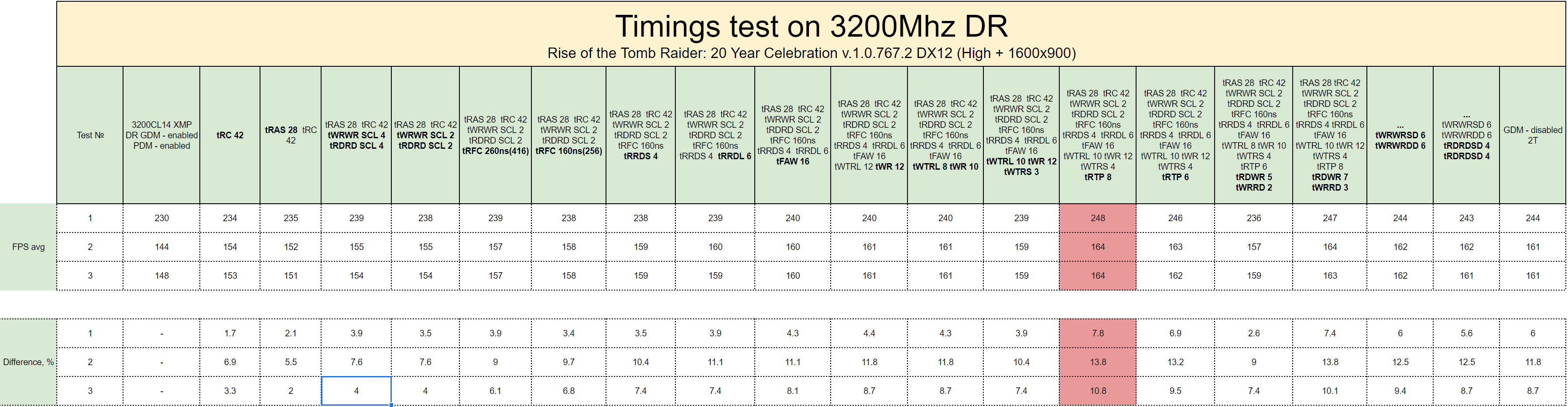

Meine Ausgangsbasis steht für mich fest (es sei denn, es kommt Kritik, dann anpassen):
Welche Timings zuerst für Spieleperformance trimmen? Im angefügten Bild habe ich mehrere Optionen aufgeführt, die eventuell noch gehen könnten.
