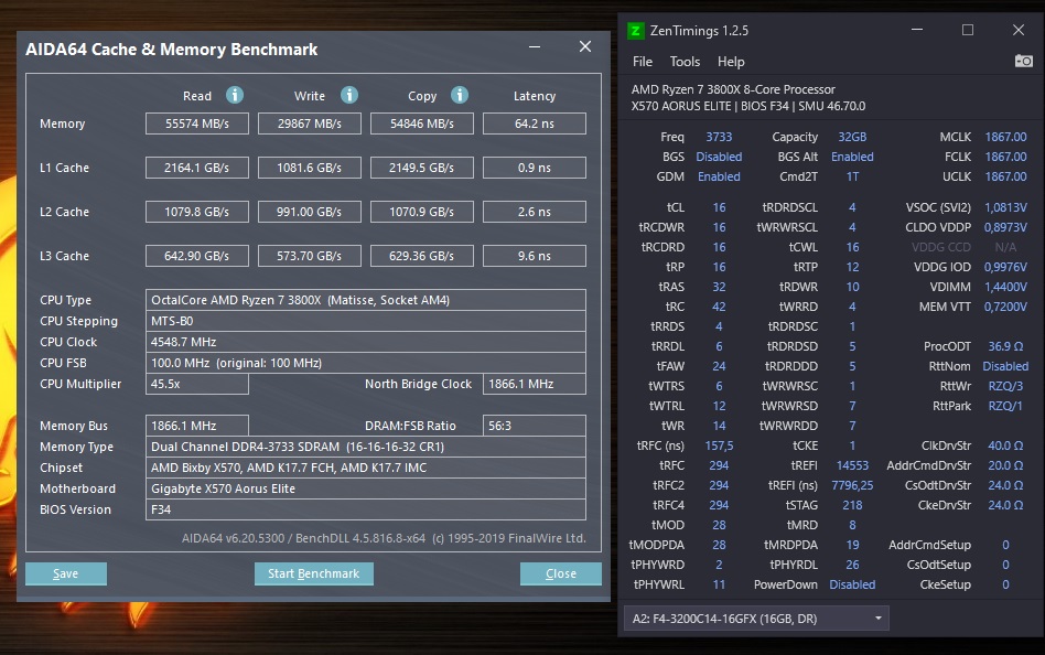

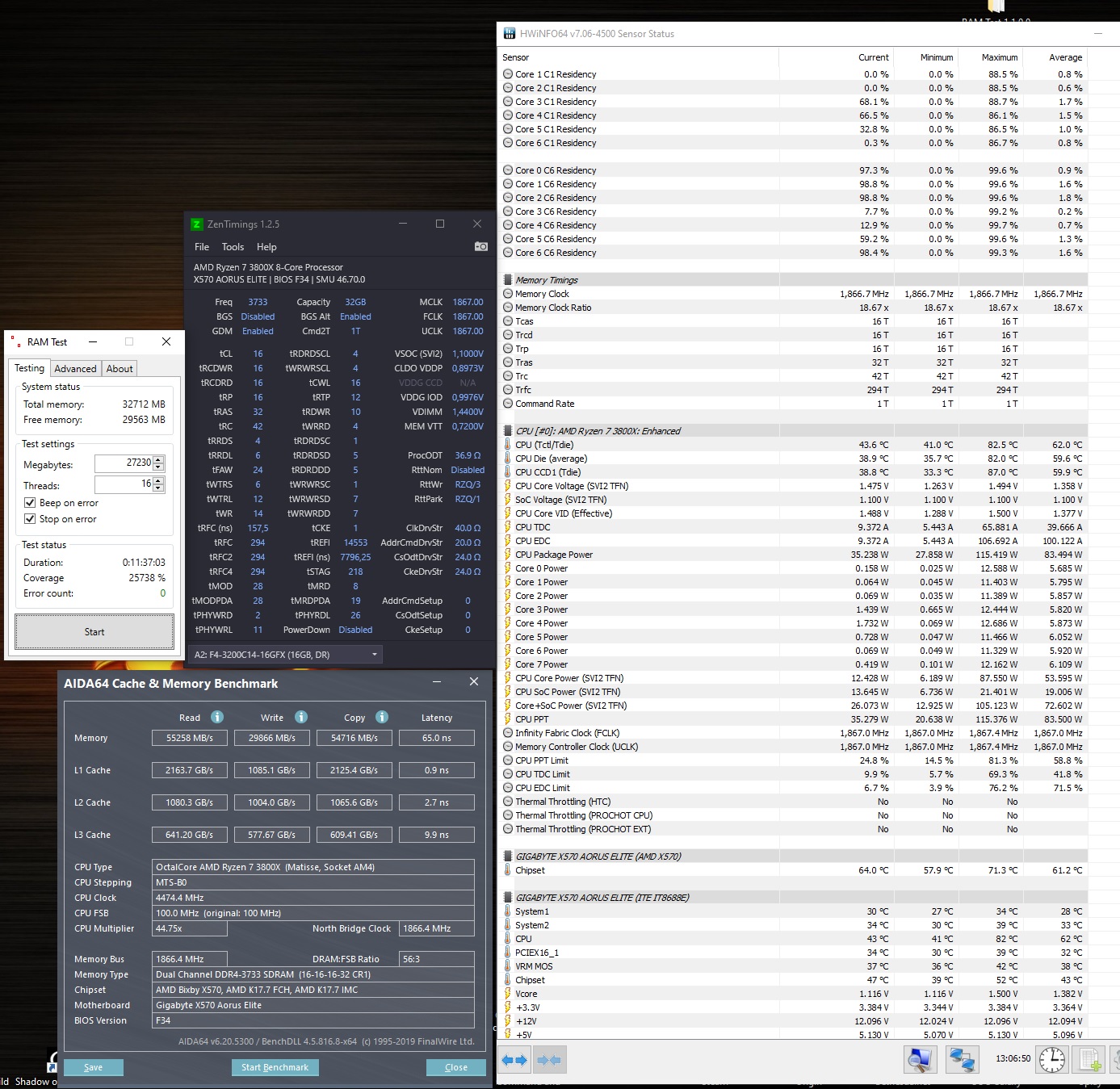

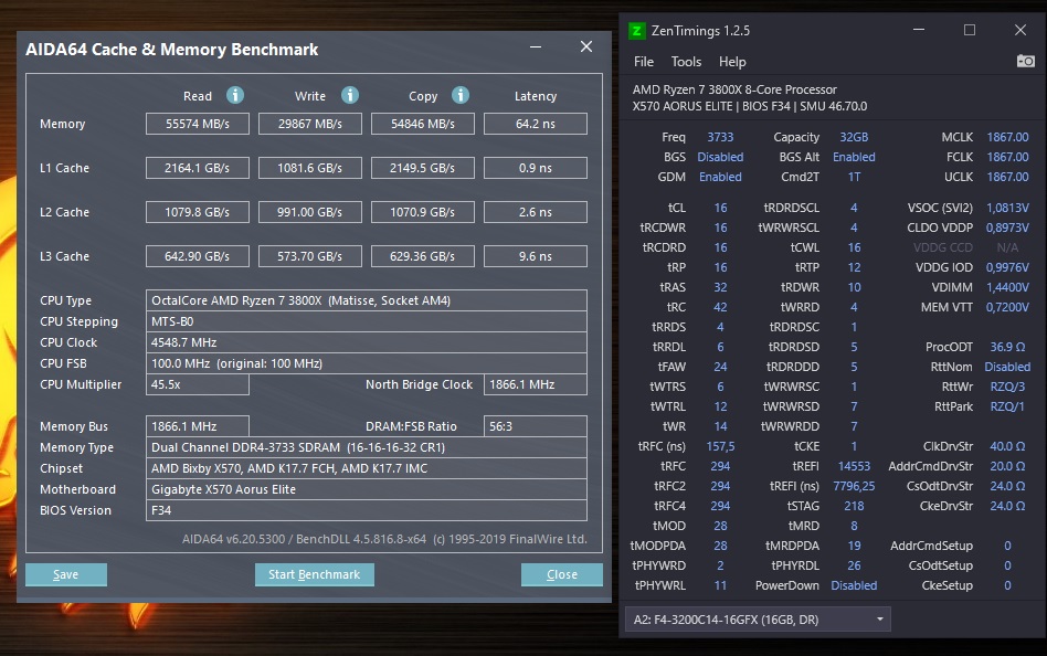

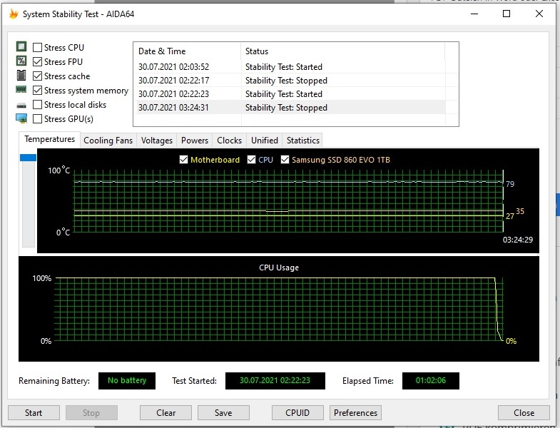

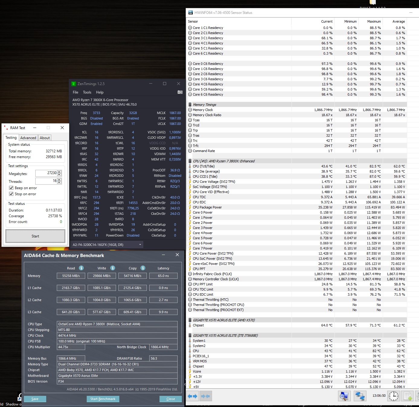

Hallo, ich wollte - nachdem ich ab und an beim Zocken Ruckler hatte (beim Testen hat dann Karhu nach gleich 6% Fehler angezeigt....) - nochmal meinen Speicher trimmen und habe folgende Werte - Clkdrvstr - habe ich nach einem Karhu fehler bei 7500% gestern nacht noch auf 40 ohm (vorher 24) angehoben und konnte bis eben nur bis 4000% prüfen.
Letztlich ist es wohl erstmal darauf rausgekommen (siehe bild 2/3):

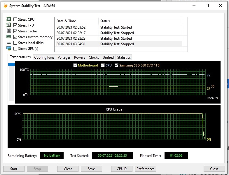

Hallo habe überlegt, meinen RAM auf 32GB up zu graden und würde diese auch gerne übertakten, mir ist bloß wichtig das der RAM zu 100% stable ist, da ich mit dem Rechner meine Backups fahre und es mir nicht leisten kann, durch einen unstabilen Ram Datenverluste hinzunehmen. Wie lange muss der RAM im Memtest laufen bzw. gibt es etwas besseres als Memtest ?

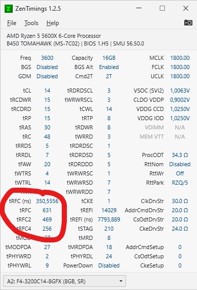

Hi Leute, kurze Frage. Weshalb gibt es bei dem Wert tRFC mehrere? Beim Calculator wird ja nur einer von denen angezeigt

@ZeroCoolRiddler und wie lange sollte ich das laufen lassen ?
Wenn ich damit weiß, das der RAM zu 100% zuverlässig läuft, ist es mir der 10ner auf alle Fälle wert :)
wie oben angegeben habe ich karhu mit über 260000% durch und aida lief ebenso durch - scheinbar stabil.
Eben gerade mit dem selben Setting BF:V angeworfen, auf Desktop - dann karhu an und nach 6% einen Fehler.
Wie kann das sein - wie geschrieben - ich habe nichts verändert.

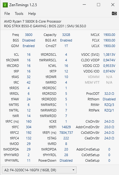

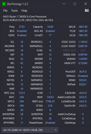

Ich bin noch einmal mit Vsoc hochgegangen - die Werte beim Aida Bench werden auch gleichzeitig besser - was lt. RAM-OC-Anleitung wohl auch dafür spricht, dass die Vsoc zu niedrig war - ausgelesen mit zentimings sind es jetzt 1.1063.
Werde morgen nach der Nachtschicht noch einmal ausgiebig prüfen.
Reaktionen: MrWaYne
Das "BFV Problem" lies sich bisher eigentlich immer auf die Vdimm zurückführen.
Karhu läuft fehlerfrei, auch mehrfach.
BFV crasht.
Vdimm um 0,01v rauf, BFV läuft auch ohne Probleme.
Reaktionen: Cpt.Willard

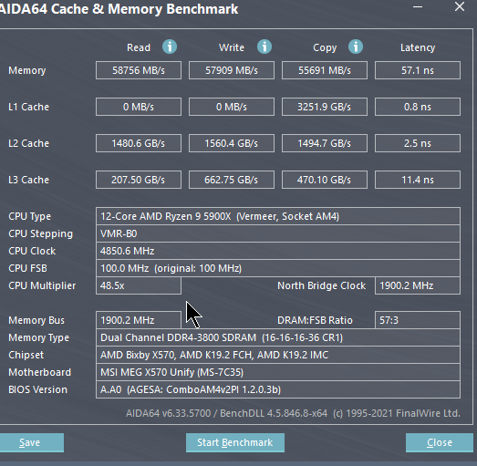

Ich habe mir nun auf meinen X570 Unify F4-4000C16D-32GTZNA 2x 16 gb zugelegt.
In der irrigen Annahme da würde was mit 4000 Mhz gegen.
War aber schon vorneweg logisch das es nicht funzt, da mein CPU 5900x nur nen IF von 1900 schafft.
Danach wie üblich, WHEAs.
Das Ramset wird auf der Website als auch auf der Verpackung als super Ryzen RAM beworben.
Das finde ich für dieses Set (4000er) irreführende Werbung.
XMP:
Tranferraten und Latenz (war so 69) mit dem XMP und den oberen XMP Clocks eher unterirdisch.
Manuell auf IF 2000 wäre ich zufrieden wenn da nicht die WHEA Fehler wären, was es für einen Dauerbetrieb sinnfrei macht.
Nun habe ich den RAM auf IF 1900 (schafft mein CPU ohne Fehler) nun auf einem Unify Board.
Hatte erst das Tomahawk, ist aber dasselbe in grün.
L1 und L3 Lantency is egal, nur als Admin unter nem eingeschränkten Account ausgeführt - war sonst Ok.
Was sagt Ihr Profis zur ersten Zeile - befriedigend?
