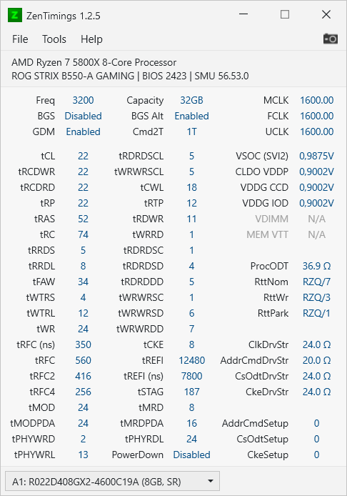

Hab mich beim Kauf meiner Ram-Module etwas übernommen und wohl nen Blödsinn angeschafft. Jedenfalls könnte ich mit den richtigen Einstellungen mehr rausholen nur dass ich eben nicht fit genug dafür bin.
Folgende Hardware verbaut:
ROG STRIX B550-A
Ryzen 7 5800x
ZOTAC RTX 3060
und ........ 4x Thermaltake Toughram 4600 MHz
Laufen tut die default Einstellung des BIOS...nämlich mit 3200 MHz. Sämtliche Versuche meinerseits da etwas mehr an MHz herauszuholen endeten in einem "Nicht-Boot" .... Was - wie ich in nem anderen Thread gelernt habe - eh kein Wunder wäre. Aber: Man könne viell. ETWAS machen...ergo bin ich hier!
Ich habs auch geschafft diesen ZEN-Timings Screenshot zusammenzubringen:
Also liebe Profis hier...Was kann ich tun um das Ganze etwas zu pimpen? Und zwar bitte OHNE dass mir die Kiste um die Ohren fliegt? :)

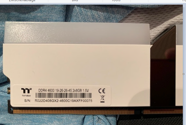

@Pandur6x6 kannst du mal nen foto von nem aufkleber auf dem RAM machen?
Also auf Grund der Timings würde ich am ehesten Richtung hynix DJR tippen... Aber da muss ich bisschen recherchieren...
Also sieht nach DJR aus, damit sollten auch die bekannten 3733/3800 synchron möglich sein... 4 x 8 wird halt spannend, ist immer etwas zickig...

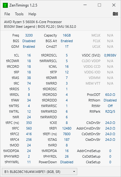

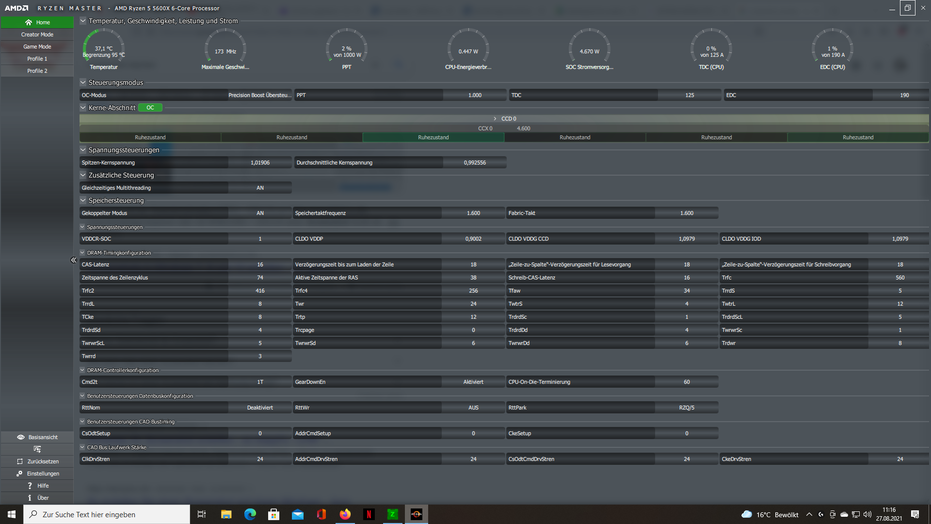

@No8c0P3 Mach bitte mal einen Screenshot!
Mir ist aufgefallen das tRDWR Wert bei den Sticks nicht gleich ist. Ist das ein Problem ?
Die Trainings werden automatisch ausgehandelt, das ist erstmal kein Problem, bei zwei Sticks wird er wieder was anderes trainieren ;)

Also Hynix ist der Speicherhersteller, andere sind zB Micron oder Samsung. Da gibt es unterschiedliche ICs, also die Speicherbausteine selber. In der Community gibts dafür dann umgangssprachliche Namen, wie Samsung BDie oder CDie, oder eben Hynix DJR, oder CJR zum Beispiel.
Diese ICs haben alle unterschiedliche Stärken und Schwächen (C-Die hat nur Schwächen - ich hasse CDies), wie gut sie für RAM OC taugen. Die bei dir verbauten DJR sind zB dafür bekannt, recht spannungsresistent zu sein und hohe Frequenzen zu können.
