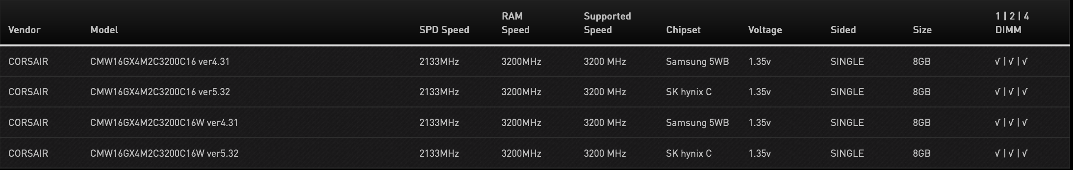

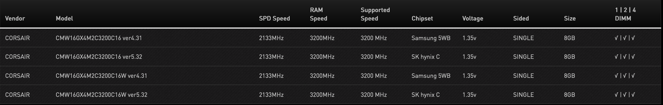

Kompatiblitätsliste vom Mainboard
Reaktionen: MehlstaubtheCat

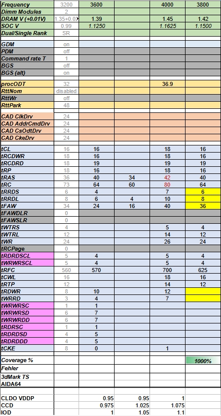

Danke für eure Hilfe! Die Timings+Widerstände von cm87 scheinen zu laufen. Zumindest konnte ich den ausgeschalteten PC nach 8h erfolgreich starten. Ich wollte jetzt die Timings schrittweise anpassen, bis das Kaltstart-Problem wieder auftritt.
Bereits erfolgreich getestet: tRAS = 36, tRC = 60, tRFC = 560
Nächster Test (siehe Screenshot): tFAW = 16, tWR = 16, tRRDL=6
Wenn das geklappt hat, viel mehr gibt's auch nicht mehr. Nächster Schritt wäre CL15 aka GDM off, und das spart man sich auf bis man extrem viel Langeweile hat. :D

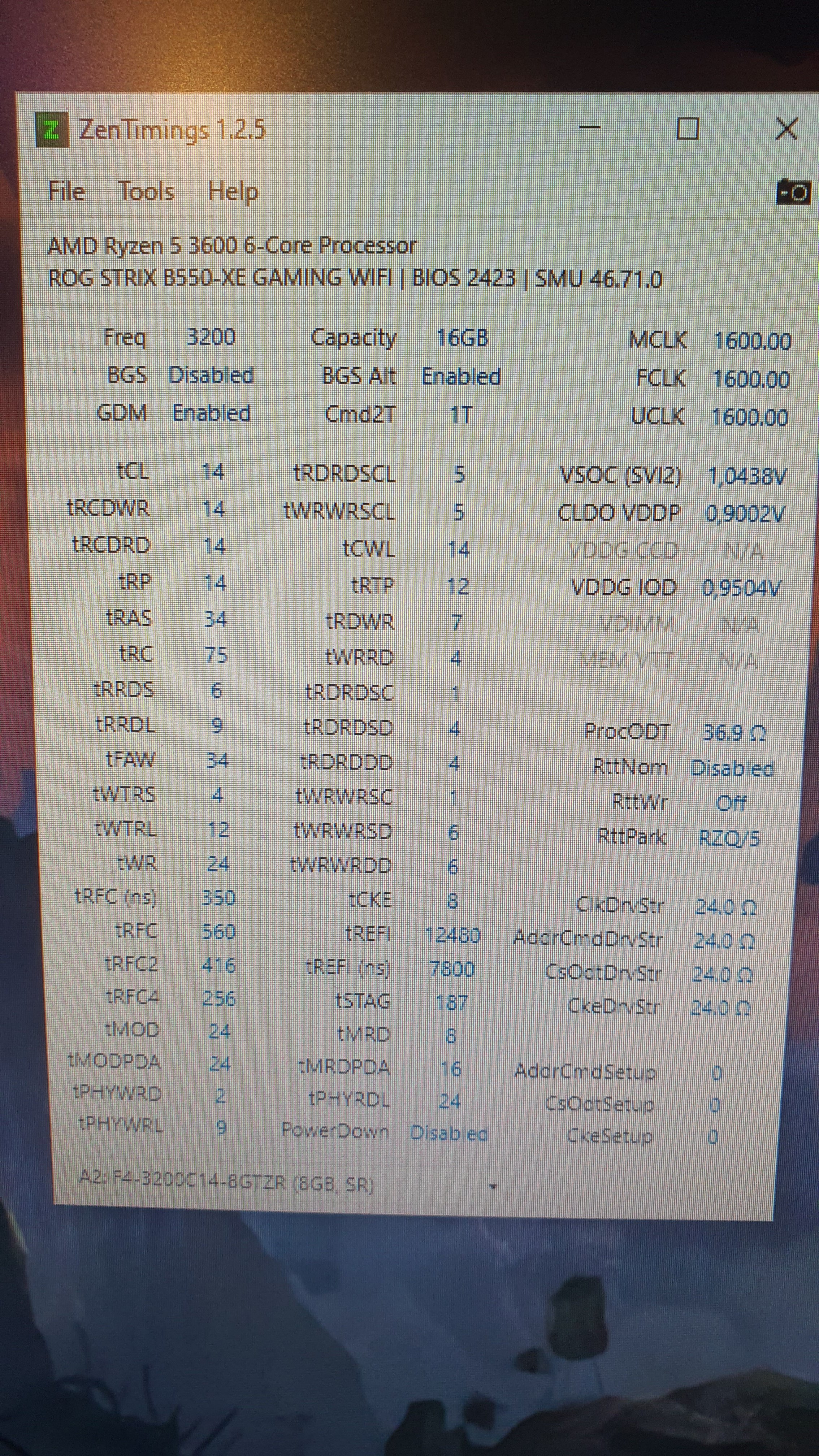

Ich habe vor ca. 1 Monat das Mainboard gewechselt. Davor lief der RAM auf einem Asus Crosshair 6 Hero (X370) mit 3466Mhz CL14 bei 1.42V problemlos. Ausgelesen wurden die Timings mit Thaiphoon Burner und dann per Import mit Ryzen DRAM Calculator eingestellt. Jetzt, seit dem B550-XE, bekomme ich kein stabiles System zustande. Sobald ich etwas an den Timings verstelle, wird es instabil. Die CPU läuft auf 4400mhz bei 1.30625V. An was könnte es noch liegen? Ich persönlich vermute das Mainboard, aber bin mir nicht sicher.
Am Board wirds nicht liegen, wenn dann eher am DRAM Calculator, wenn die CPU es mitmacht, gehen auch easy 3800 mit BDie, sonst eben 3733... Zumal man von Bandbreite eher profitiert als von engen Timings, die werden durch den riesigen L3-Cache eh kompensiert... Zeig doch mal nen zentimings-Screen... Und für den RAM würde ich auch erstmal das AllCore OC sein lassen :D
Das sind jetzt die DOCP Werte.

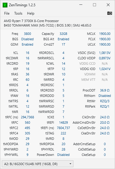

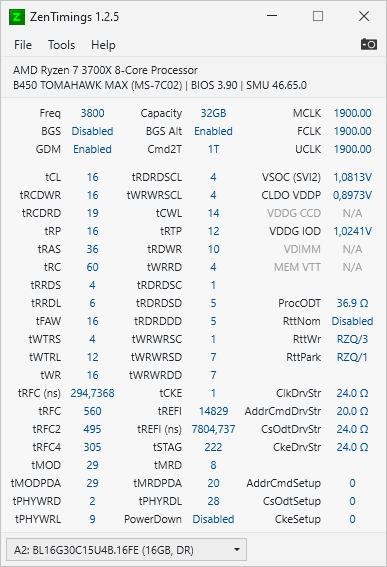

BTW, ich habe jetzt ein neues Mainboard: MSI B550-A-PRO
Und damit habe ich ez ein Karhu +10.000% stabiles Setting für 3800MHz CL16 hinbekommen. Mit der 4000 klappts aber nicht stabil, zumindest aber (wie vorher auch) mit dem neuen Mainboard keine WHEA's.
EDIT: Mit den Werten für 4000 kommen 10 Iterationen LinpackExtreme durch. Also da fehlt glaub' ich nicht mehr viel. Ich denke, dass ich tRAS und tRC erhöhen muss, eventuell auch tRFC.
