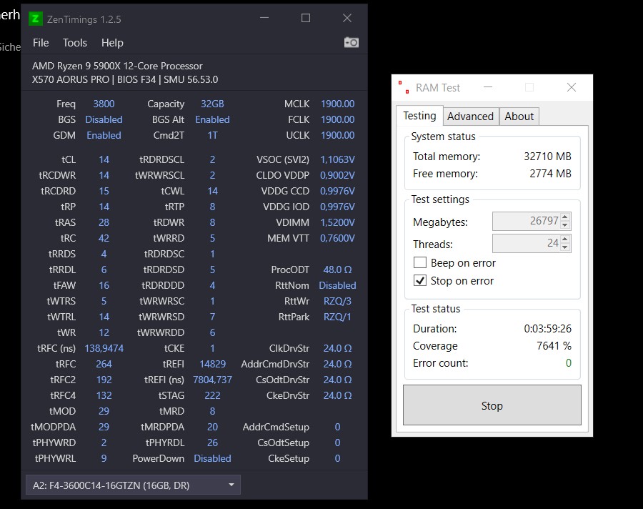

Würde gerne mal das ganze auf Stabilität prüfen mit ram test karhu.
hab das setting ca 3 Monate und nur in games getetstet.
Abstürze hab ich mal keine.
wie teste ich das ganze mit karhu also wie lange muss es laufen
und bei wie viel Prozent das ganze.
achja 3800mhz geht leider nicht toter Punkt für mein pc
und 4000mhz gibt's ja WHA Fehler
Wie lange dauert den so ein Durchlauf
Mit karhu.

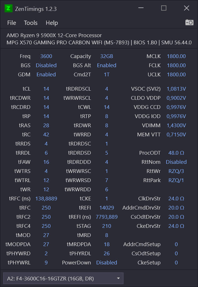

muss TRFC eigtl in einem bestimmten Verhältnis zu TRC stehen? oder komplett egal?
unter 260 TRFC kriege ich jedenfalls blackscreens, denke da bin ich erstmal fertig^^

tRFC ist unabhängig. Sie skaliert bei B-Die einzig über Vdimm und ab 140ns wirds teils sehr schwer tiefer zu kommen.
Reaktionen: MrWaYne
Ich würde in deinem Fall +10 höher gehen also 275 und dann bist save!
Reaktionen: MrWaYne

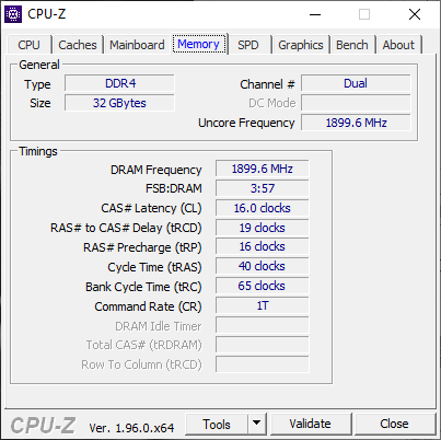

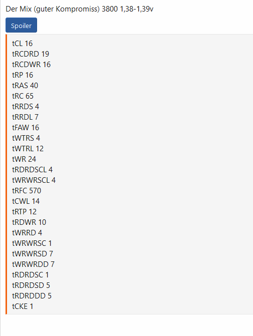

ich habe nicht wirklich Ahnung vom Ram-OC und habe heute mal versucht, meine Ballistix 2x16 GB 3600 16-18-18-38 entsprechend dem link HIER so einzustellen mit 1,38v einzustellen:
Der Einfachheithalber habe ich vorher und nachher mal einen 3DMARK durchlaufen lassen. Die Werte dort haben sich auch alle verbessert.
Das einzige was mich wundert ist jetzt die Anzeige in CPU-Z wo jetzt bei Uncore Frequency 949.8 Mhz steht.
Vorher, wo der Ram noch auf 3600 lief stand der Wert auf 1799 Mhz. Ich vermute, ich habe wohl irgendwas falsch eingestellt. Könnt ihr mir sagen, was ich falsch gemacht habe?
FCLK habe ich unverändert auf 1.800 stehen lassen. Hätte ich das auch auf 1.900 ändern müssen? Hane einen AMD 5900x
EDIT: Fehler gefunden FCLK habe ich auf 1.900 gestellt und jetzt sieht es gut aus:
Du hast wohl nicht den FCLK eingestellt. Der Zieht nur bis 1800 automatisch mit :)
Reaktionen: Crosser71
