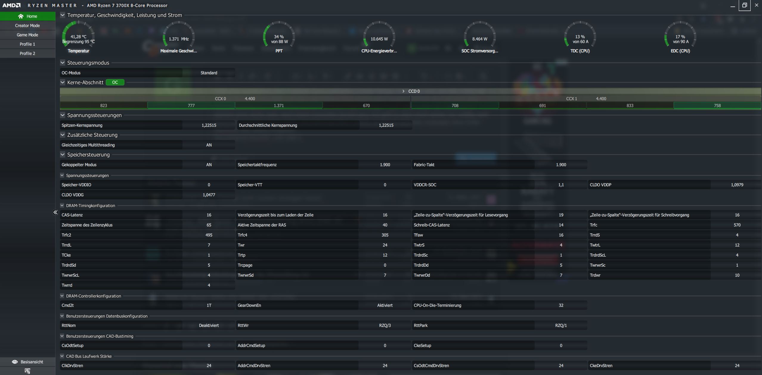

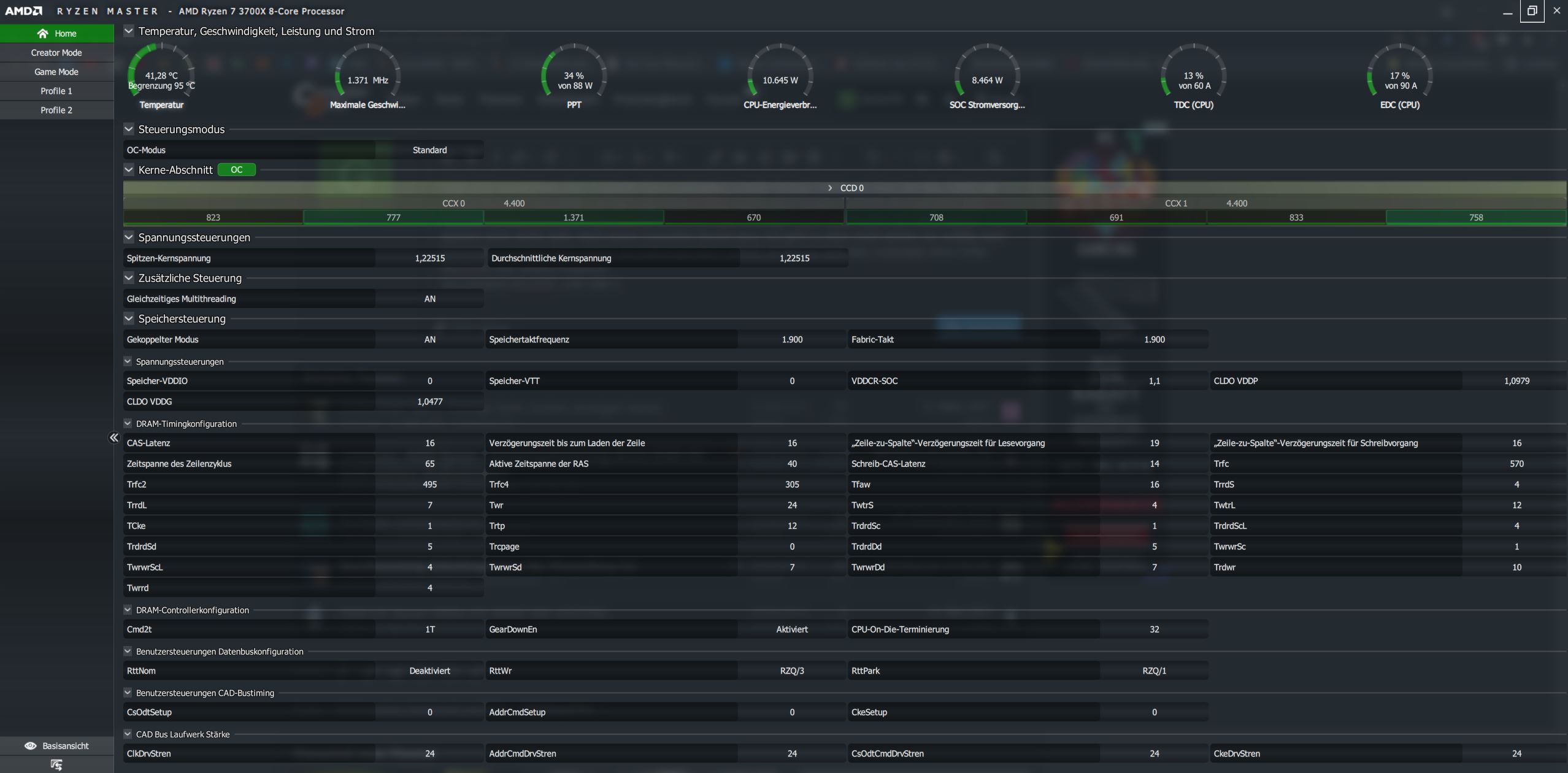

hatte mich in den letzten Wochen auch mal etwas am RAM OC versucht und wollte eigentlich mal fragen, wo man bei mir vielleicht noch ansetzen könnte. Hatte mich dabei unter anderem auch am Beitrag von @MehlstaubtheCat orientiert.
So siehts bei mir aktuell aus (mit 2x 16GB Crucial Ballistic 3000 Cl15):
Dachte ja auch eigentlich, dass das ganze stabil wäre. Aber nach 16000% und 10 Stunden fand Karhu dann doch noch einen Fehler -.-
Ob ich das jemals noch rausbekomme an was es nun liegt. Falls es dazu noch nützliche Tipps gibt, immer her damit!
Ansonsten, wo könnte man denn noch was machen um bestimmte Timings zu drücken?
Grüße
Hellhummel

Hmm, ein paar Timings scheinen mir schon sehr weit unten zu sein!
Die können den Fehler auslösen.
tWR 16, tCWL 16, tRAS 28 als Beispiel, du bist bei vielen Werten weit unter den von meinen,
dass kann so fast nicht stimmen! :D
Da würde ich nochmal nacharbeiten! Timings hoch und dann einzeln testen.
tRFC kannst sicher weiter runter als 580 meist bei etwas unter 560 dann endgültig Schluss.

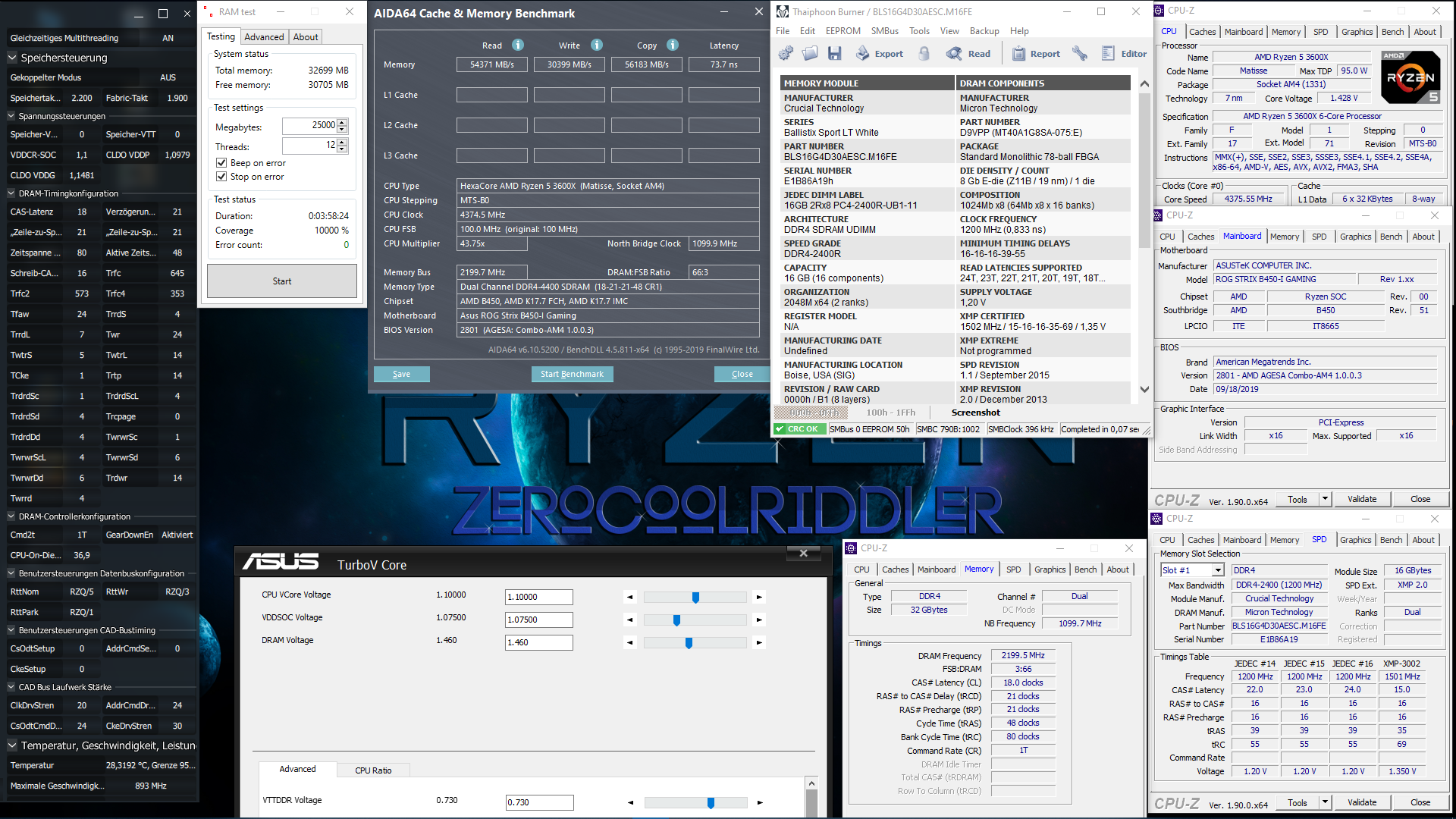

Ich habe nun endlich mein DR Kit gefunden: Crucial Ballistix BL2K16G36C16U4B 32GB DDR4-3600 CL16.
Momentan sieht folgendes stabil aus: 4400 MHz 18-22-22-22-42 bei 1.43v.
1.4v hat nicht geposted. 1.45v schien stabil fürs erste aber da das MSI board etwas drauf gibt und ich unter 1.45v wollte, läuft Karhu gerade bei 1.43v. Sieht stabil aus. Läuft aber noch paar Stunden.
Ich habe einfach mit MSI memory try it die Timings und Takt eingesetzt und die Spannung manuell runter gesetzt. IF läuft entsprechend bei 2200 MHz.
Trc 102 T, Trfc 771 T, CR 1 T.
Wäre das ein gutes Ergebnis?

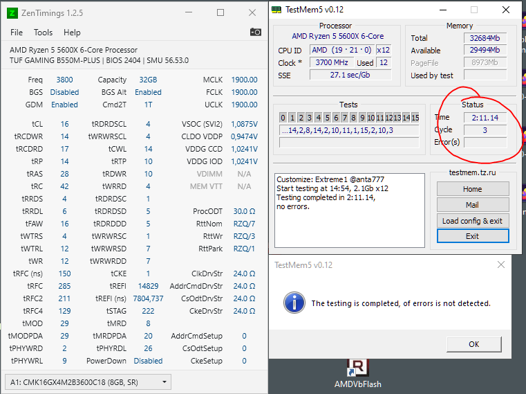

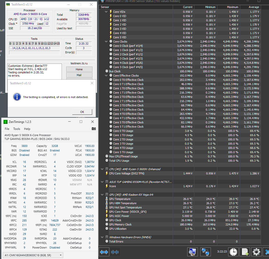

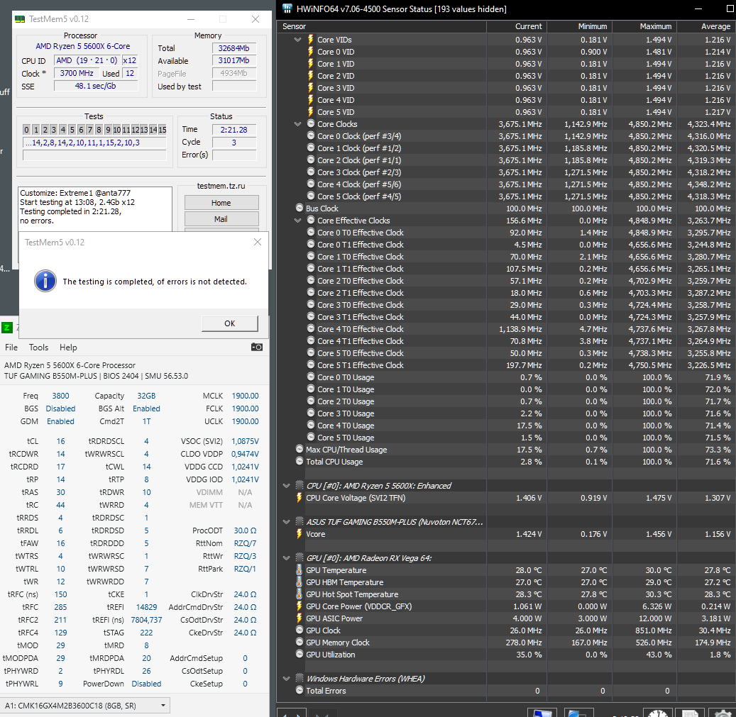

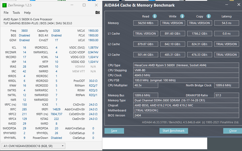

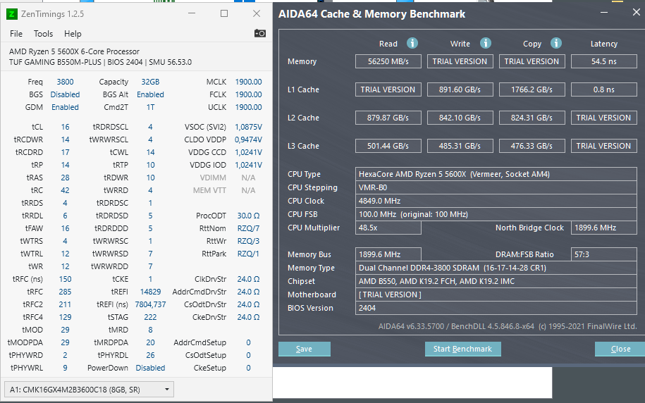

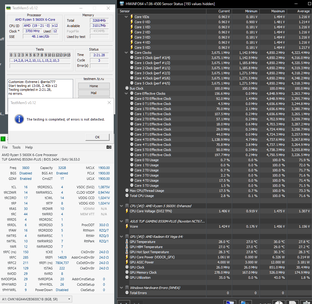

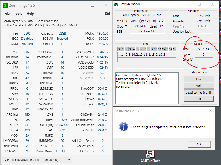

Seitdem ich meine CPU (5600X) mit dem Curve Optimizer mehr undervoltet habe, haben zuvor stabile RAM-Settings auf einmal 4-5 Fehler in TM5 rausgehauen. Nun dachte ich mir, ich belasse es bei den CPU-Einstellungen (Vcore ist auto, UV @ Curve Optimizer, PBO2, +200 Mhz) und lockere eben paar unwichtige Timings, damit der TM5 Test einwandfrei durchlaufen kann.
Paar Lockerungen später dann der erste fehlerfreie Druchlauf und mich hat die kurze Testzeit sehr überrascht.
Von vormals 2:21 min auf deutlich kürzere 2:11 runtergegangen. Nice!
Obs daher kommt, dass die CPU durch den stärkeren UV einen höheren Takt erfahren hat, welcher zu einem schnelleren Durchlauf beigetragen hat oder einfach weniger Fehlerkorrekturen erfolgt sind???
Zum Vergleich von links nach rechts: schärfstes OC (ohne Curve Optimizer, dann lascher auch ohne CO, und dann das schnellste Setting mit CO.
Habe das Gefühl, tWTRL, tRTP und tRDWR sollte ich nicht zu scharf fahren. Schmeckt meinem RAM nicht so...
Von den dreien hat tRTP den größten Einfluss auf Performance, oder? Daher optimalerweise @ 8.
Aber ich kann auch so gut mit leben; die deutlich kürzere Test-Zeit scheint ein Indiz für ein reibungsloses Setting zu sein.
Ich werd mich noch an die Spannungen ranwagen, da ist noch Optimierungsbedarf.
Also VDDP auf 0,900 runterdrücken, IOD und CCD klären....wie war das noch mal: CCD niedriger als IOD?

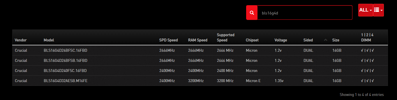

Hallo liebes Forum,
laut MSI Kompatibilitätsliste ist eine Vollbestückung für das X570 Tomahawk möglich mit folgendem Micron E RAM:
Ich hatte mir dazu 4x double sided Crucial Ballistix Sport LT 3000MHz mit je 16GB gekauft und würde diesen jetzt mit den Standardtimings des 3200MHz Rams aus der Kompatibilitätsliste laufen lassen, da ich sie zur Zeit nur mit 3000MHz laufen lasse.
Mit 2x 16GB Modulen waren alle Speicher auch auf 3600MHz ohne Probleme ansprechbar, aber ich hätte gerne die Vollbestückung.
Wie finde ich nun raus, mit welchen Timings ich den Speicher laufen lassen kann? Ich hab keine Lust auf zig Boot Loops, dazu habe ich im Moment keine Zeit. Das Board verfügt leider über keinen Reset Button.
Es wäre schön, wenn jemand mit Micron-E Die und 3200MHz Ram mir seine Werte zur Verfügung stellen würde.
Danke!
@dasuppenhuhn
XMP laden, und hoffen das es läuft, Ram-OC kann am Ende immer irgendwo Nacharbeit heißen.
Sonst einfach Takt auf 3200/IF1600 und evt. die VDIMM etwas erhöhen
Reaktionen: dasuppenhuhn
Das XMP lädt doch nur die 3000Mhz?!
"Ich hab keine Lust auf zig Boot Loops, dazu habe ich im Moment keine Zeit. "
daher vielleicht erstmal so, sonst im Anschluss daran, einfach Takt auf 3200/IF1600 und evtl.. die VDIMM etwas erhöhen
