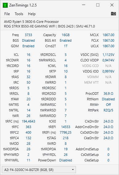

das kann an den Wiederständen liegenAgi10 schrieb:Was könnte man hier noch verbessern? Komischerweise bekomme ich 3800mhz zwar stabil hin aber es läuft stockend und die Lese/Schreibrate laggt und spuckt dann auch schlechtere Werte aus als mit 3733mhz.
ich denke die spezies können da eher etwas zu sagen, aufgeben würde ich 3800 aber noch nichtAgi10 schrieb:mit procODT bin ich bis 43 gegangen, clkdrvstr 40. Da mal weiter rantasten?
3733Mhz ---- 16-16-16-16-32-42-4-6-16-4-12-12-270-4-4-16-8(oder10)
VDIMM 1.44v
das "stottern" bei 3800 kann auch daran liegen, dass der Ryzen 3600 einen IF von 1900 nicht mehr packt.
Kannst mal mit 1.15v VSOC probieren, obs dann besser ist.
VDIMM 1.44v

meine eher schlechten B-Dies sind mal wieder dran. Ich habe einen Ryzen 3600X und suche gerade einen aktuellen Guide. Scheinbar hat sich seit damals doch ein bisscehn was geändert, zumindest ZenTimings kenne ich noch gar nicht. Hat mir jemand gute Settings bzw. einen aktuellen Guide?

Ich kann keine Guide Empfehlen! Screen von den Zen Timings mal machen
Wäre ein Anfang!
