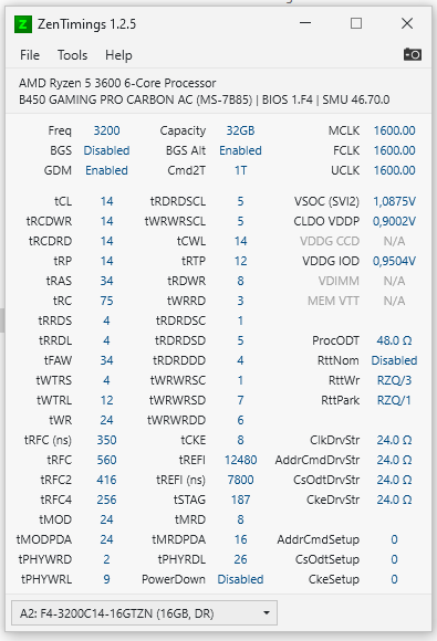

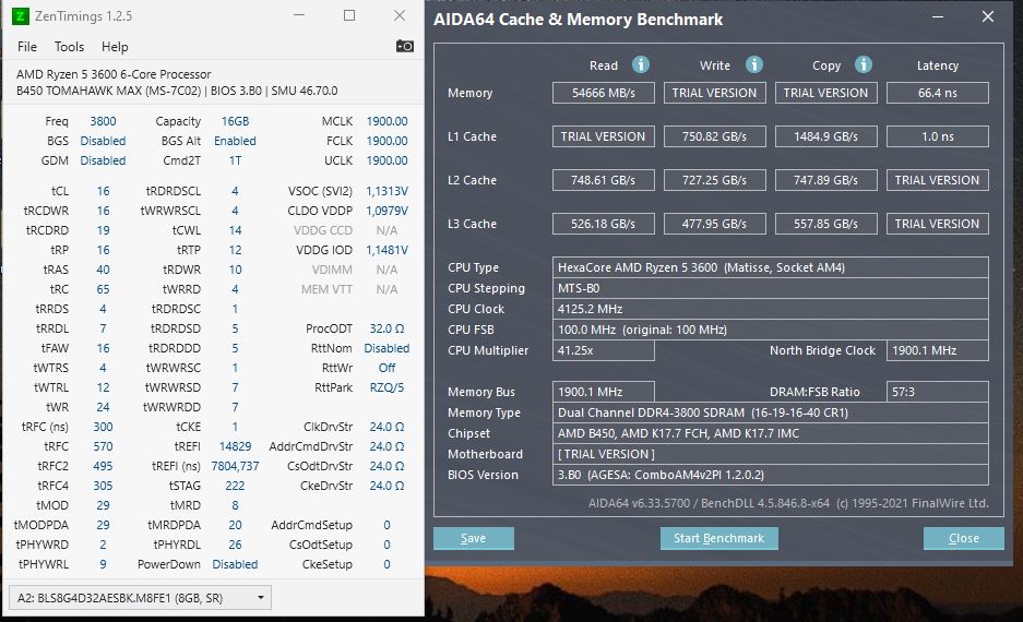

Hier der Screen, XMP Profil 2
Karhu habe ich noch von den ersten versuchen. Ich hatte nur gelesen, dass das RAM OC Tuner nicht mehr aktuell ist und man andere Werte nehmen soll, darum hatte ich jetzt gehofft, mal eine aktuelle Anleitung für B-Dies zu finden.

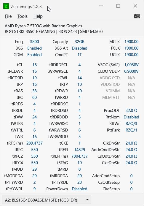

Das 3600er läuft mit 1,4V Vdimm (+ MSI sind es ca. 1,41V), der rest läuft auf auto. Laut Aida schneidet das ganze doch ein gutes Stück schlechter ab, als die Einstellung mit 3800.
Lasse ich dann allerdings Cinebench R23 Multi laufen, erreiche ich mit dem 3600er Preset erstmal höhere Punktzahlen. Im Mittel erreiche ich mit dem 3600er Preset stets um die 9100 Punkte, einmalig waren sogar 9200 drin. Das 3800er liefert mir ca.88xx Punkte.
Habe dann VSoc auf 1,125-1,15 angehoben. Nach einigen Durchlaufen glaube ich, 1,125 liefert bessere Resultate. Vdimm habe ich auch angehoben, liefert aber ab 1,44V Vdimm wieder schlechtere Ergebnisse.
Zwischen 1,41V und 1,43V scheint das Optimum zu liegen. Damit erreiche ich dann die im Bild zu sehenden Werte, Cinebench performed ähnlich. Im Timespy erreiche ich 72xx (3600er) vs 73xx (3800er).
Lange Rede, kurzer Sinn... Ich wollte mal fragen, was letztlich dazu führt, dass die Resultate so unterschiedlich sind? Die Fehler bei dem extrem scharfen preset führe ich auf zu wenig Spannung zurück, aber wie kommt der Rest zustande? Müssten 3800er nicht besser performen im Cinebench, als der 3600er?
Oder hat mein CPU Probleme mit dem IF Takt von 1900? Aida64 stresstest (cache+systemmemory) laufen über ne stunde problemlos. HCI Memtest lief bisher ohne Probleme, werfe den aber gleich nochmal an.

Cinebench ist nicht geeignet um die Performance vom RAM zu testen. Unterschiedliche Ergebnisse liegen womöglich an einer höhern VSCOC bei 3800 Mbit im Vergleich zu 3600.
Um RAM Timings auf Performanceänderungen zu checken bieten sich AIDA, Membench vom Dram Calc und GeekBench 3 ganz gut an.
Wenn bei mir Die Cinebench Werte drastisch in den Keller gingen, dann lag es am instabilen IF, der Whea errors getriggert hat. Das könnte auch bei Dir der Fall sein, denn IF 1900 auf einem R3600 sind schon sportlich. Versuch auch mal 3733/1866, das ist oft das Optimum bei Zen2
@SeniorY
Vielen Dank für den Denkanstoß. Wäre natürlich schade, ich hab mich schon gefreut, dass die 3800 laufen... Werde mich dann gleich mal daran machen, die 3733 zu testen. Ich dachte auch, das eine fördert auch das andere... Auch dafür danke, so macht es wieder sinn :D

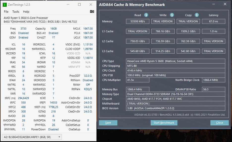

Ich habe jetzt mal das Scharfe Preset für 3733 eingetippt. Siehe da, Cinebench liefert wieder 9100 Punkte (+- 64), das auch über mehrere Tests. Mit anfangs 1.41V waren es allerdings nur 8600, Aida "System memory" wies Fehler auf, Vdimm liegt jetzt bei ( 1,436 ), längere Tests stehen noch aus. Latenz liegt laut Bench von Aida bei ca. 66.9ns. Dram Calculator Bench sogar etwas schneller. Ich schau mal, ob eine VSOC Erhöhung noch was bringt (Aktuell 1.10, auto) und würde sonst einfach mal probieren, was ich noch verändern kann. Evt. versuche ich mich doch noch einmal an 3600 cl14, was ich bisher ohne geardownmode probiert, aber leider nicht stabil hinbekommen habe. Danke :) Ich poste hier mal meine (miss)erfolge, danke nochmal für den Hinweis.
Morgen, also das war für den Fall geplant, dass ich mit 3733 immer noch Probleme haben sollte, bisher sieht aber alles gut aus. Komme jetzt auf eine Latenz von 67 ns, mit ca. 53-54000 mb/s im Read. Etwas langsamer, aber damit ich durchaus leben :). Ich werde evt noch probieren, mal zwischen Geardownmode an und off zu wechseln und vielleicht kann ich ja noch was über die Timings rausholen.
Aktuell sieht das ganze jetzt so aus.
Mit aktuell 1,44V Vdimm maximal (laut HWInfo) und 1.15V SOC.
Auch wenn da jetzt nicht mehr viel gehen sollte, ich wäre schon damit zufrieden wenns stabil laufen würde.
Danke euch :)

Ein paar Vorschläge zum testen für @Guggelkupf :
GearDownMode bei Command Rate einstellen und beibehalten. GDM off ist meistens sehr viel anspruchsvoller als "einstellen und läuft".
VDDP 900mv
VDDG CCD 945mv
VDDG IOD 955mv
CADs auf 24-20-24-24 gegentesten
Dann den guten Kompromiss nochmal bei 3800 testen/ausloten.
Wenn die 3800 sync laufen, laufen sie zu 99%. Dann ist es nur Feintuning es auch stabil zu halten.

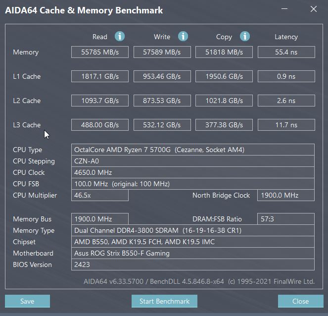

ich habe jetzt von einem Ryzen 7 2700 auf einen Ryzen 7 5700G gewechselt und habe jetzt mal getestet was meine Crucial Ballistix Sport LT DDR4-3000 so schaffen.
Das sind meine Timings bei DDR4-3800 @ 1,4 Volt.
TestMem5 war ohne Fehler und Aida64 Stress FPU/cache/system memory lief 2 Stunden ohne Fehler.
Gibt es noch Verbesserungsvorschläge?
Hat jemand noch einen Anhaltspunkt für DDR4-4000? Mit den laschen Timings DDR4-4000 von ZeroCoolRiddler und VSOC 1,15V ist zwar ein Boot möglich aber TestMem5 wirft sofort jede Menge Fehler aus.
Cezanne braucht gerne mehr SOC, vor allem mit iGPU.
Ansonsten tRCDRD mal um +1 rauf, tRP auf den gleichen Wert testweise.
Ach ja, ProcODT muss auch weit höher. Fang mal mit 53 Ohm an.

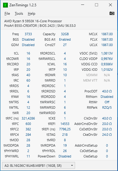

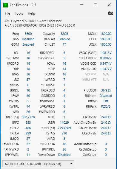

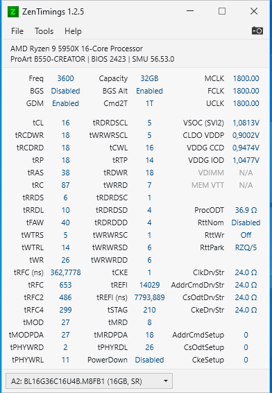

ich hab mir einen neuen Rechner wie folgt gegönnt:
Asus ProArt B550
Ryzen 5950x
Crucial 32GB DDR4-3600 Kit BL2K16G36C16U4B
Corsair MP600 2TB
Das RAM läuft mit 3600 DOCP stabil und sauber. Nun will ich 3733 erreichen. Ein freundlicher Mensch aus einem anderen Forum hat mir ein paar Werte geschickt, die sind auch stabil, aber mit 3733 erreiche ich im Cinebench R20 mehr als 100 Punkte weniger als mit 3600, d. h. der Rechner wurde effektiv langsamer. Das war jetzt nicht mein primäres Ziel eigentlich. Der freundliche Mensch schickte mich hierher - wenn man da was weiß, dann dort. :-)
Könnt ihr mir weiterhelfen? Anbei die Werte 3600, die erfolglosen von 3733 sowie der Report. Wo lag der Fehler?
Lieben Dank

doch das ist normal, aber cinebench ist nunmal nur rechnen in der cpu, im alltag merkst du schon das plus am ram takt. dram calculator bench oder auch 7zip benchmark zeigen dir ein ram leistungsgewinn, genauso 3dmark in verbindung mit cpu und gpu

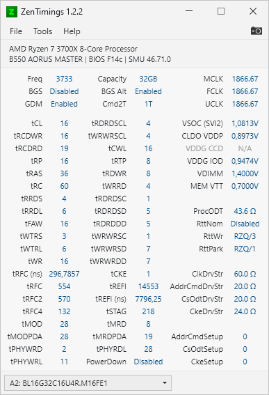

Hat noch jemand Verbesserungsvorschläge was die Timings angeht oder wie ich evtl. doch noch auf IF1900 kommen könnte? Sobald ich versuche auf IF1900 zu gehen Bootet die Kiste nicht mehr und ich muss einen Clear Cmos machen. RAM sind 2x16GB Micron E-Dies Dual Rank
