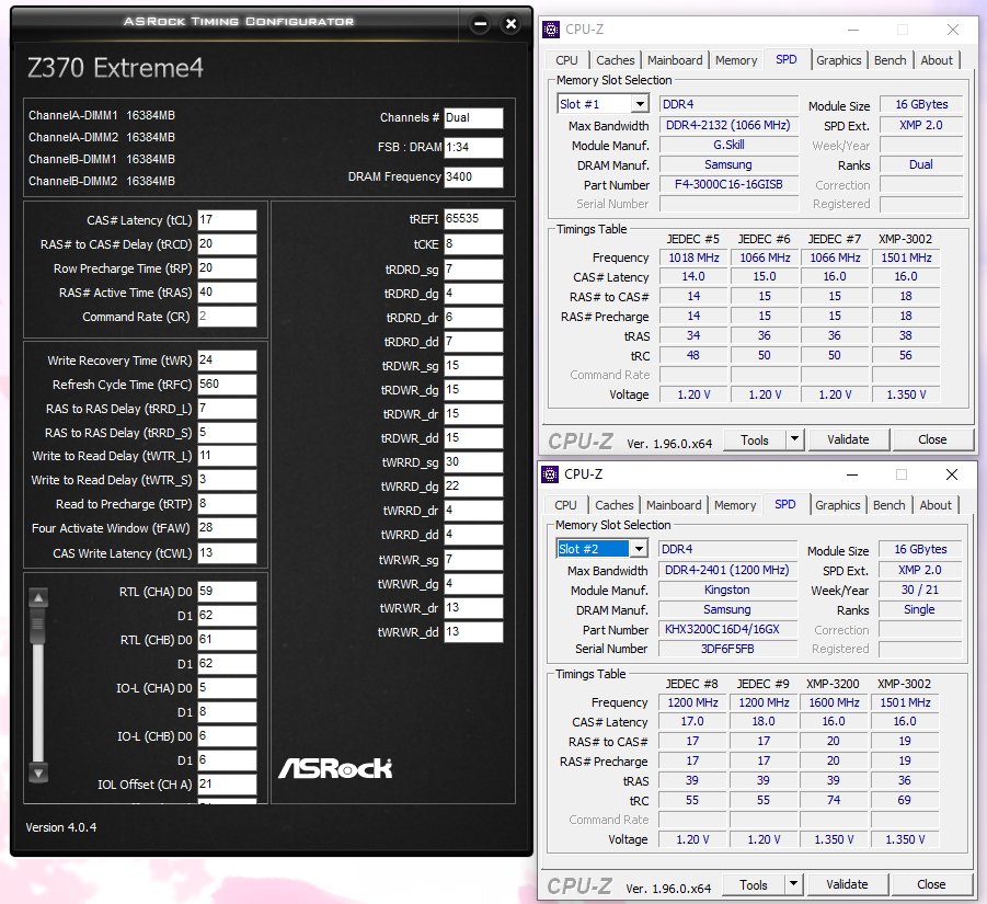

Mein Settings mit meinem 8700K:
Was wäre bei AMD ungefähr besser? 3200 MHZ cl16 oder 3400 mhz cl17? Wie ist die Vorgehensweise beim herausfinden was geht? Bei Intel bin ich immer hingegangen und hab erst den Takt, tCL und die Dram Spannung eingestellt, Rest auf Auto gelassen und geschaut was bootet und mich dann nach und nach durch diese Anleitung gearbeitet und zwischendrin getestet: https://www.hardwareluxx.de/community/threads/intel-ram-oc-thread-guides-und-tipps.1230518/

Potenziell besser sollte das Kingston Kit sein, je nachdem welche 16Gbit ICs da drauf sind.
Tatsächlich sind die Gskill sogar besser, die alleinstehend booten mit 3600 MHZ cl17 während ich die Kingston alleine nur mit 3400 cl17 gebootet bekomme. :D
Jetzt grade hab ich einfach das XMP von den Kingston geladen weil das was entspannter ist und das funktioniert soweit auch wunderbar. Ist die Frage ob mit das noch groß was bringt wenn ich an der Stelle weiter tweake, ich denke eher nein oder?
Schreiben/Lesen sind so bei 48K MB die Sek. Kopieren bei 45K MB die Sek und Latenz liegt bei 68 ns.
Subtimings bringen auch bei Intel was. ;)

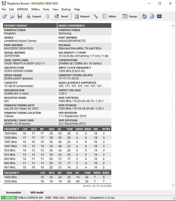

Lies mal die Module mit Thaiphoon Burner aus, also die Kingston.
Also das sagt der mir bei den Kingston
