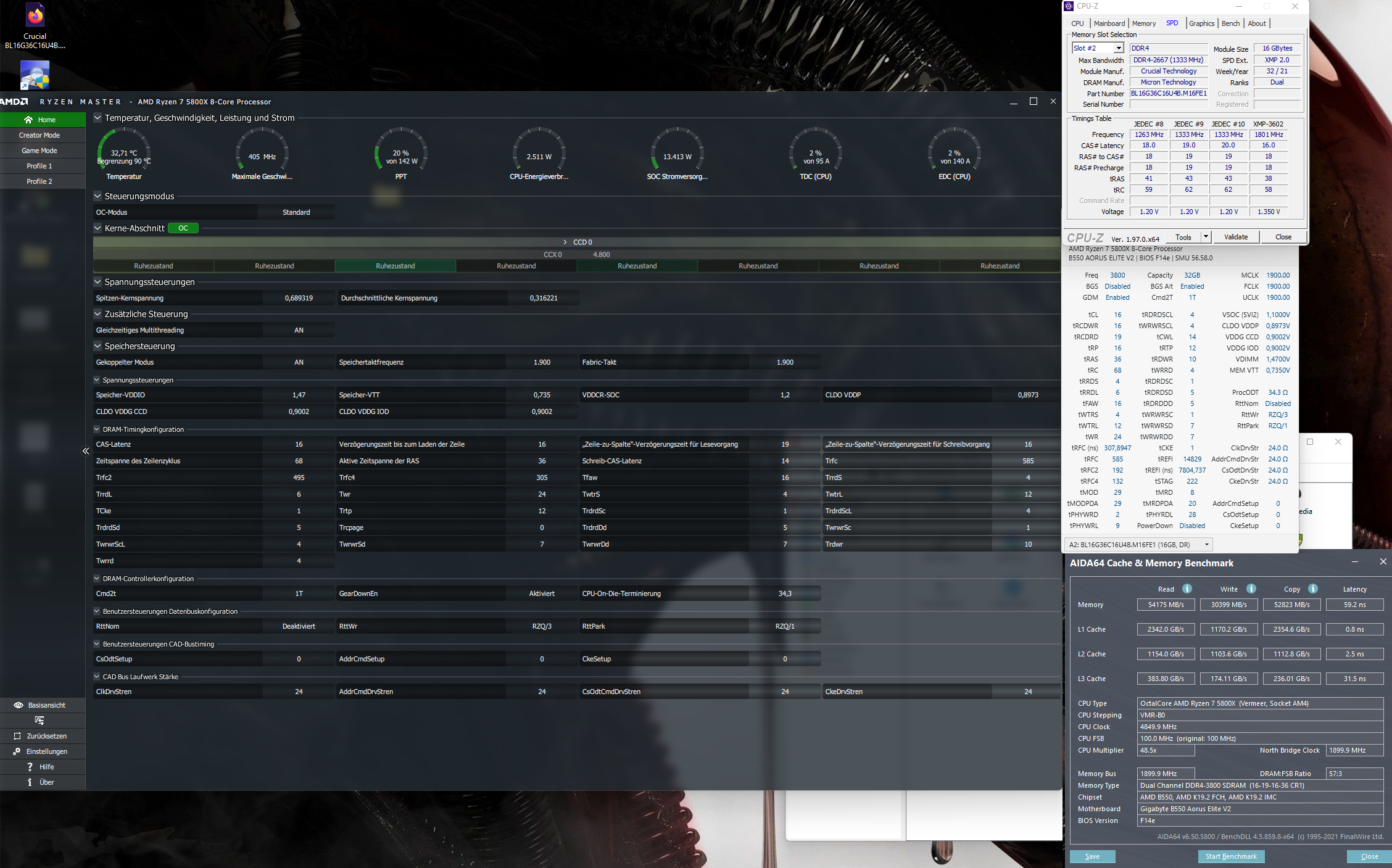

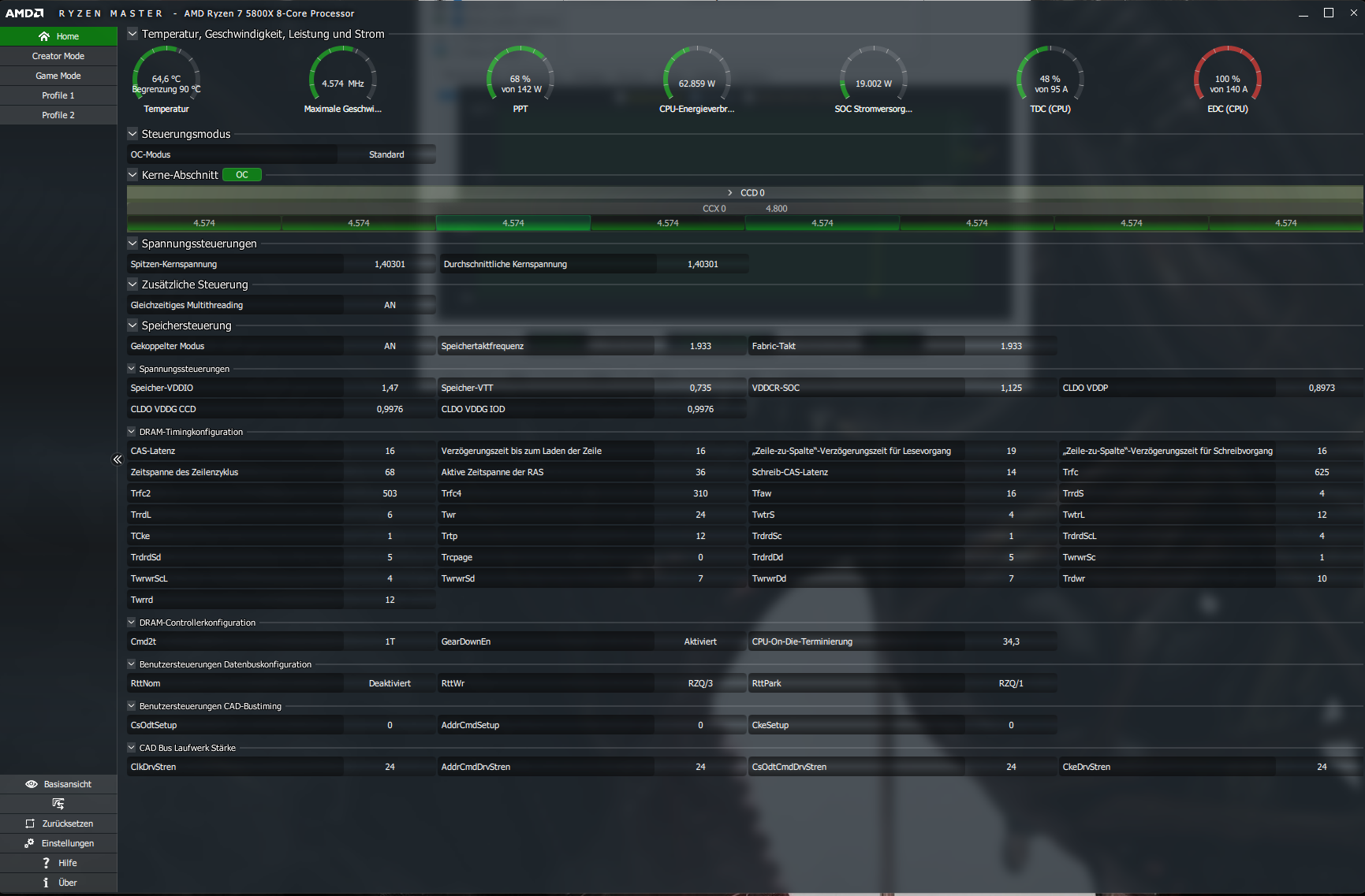

CPU : 5800x
Ram : Crucial Ballistix schwarz DIMM Kit 32GB, DDR4-3600, CL16-18-18-38, Micron Dev_e
Setting : Die "strafen Timings" von "ZerocoolRider" + 1,45/1,47v / 1,115VSOC
Das einzige Setting welches alle Stabilitäts und Benchmark Tools überstanden hat und auch nach Stunden noch ohne Fehler lief, ist im Screenshot vermerkt. VDIMM ist ein wenig hoch. Werde das später noch ein wenig "tweaken".
Ansonsten kann ich die Speicherfrequenz und und Fabric Takt mit diesen Timings nicht höher pushen. (auch nicht mit den laschen Timings). Schon ab 1mhz mehr, gibt es Fehler im Test. Das hat mich ein wenig überrascht nach dem vielversprechendem Beitrag von "Zercocoolrider".
Meine Frage daher, soll die die Frequenz einfach auf 3800mhz lassen und mich mit den Timings mehr beschäftigen oder geht da noch was ?
Vielen Dank für eure Hilfe.

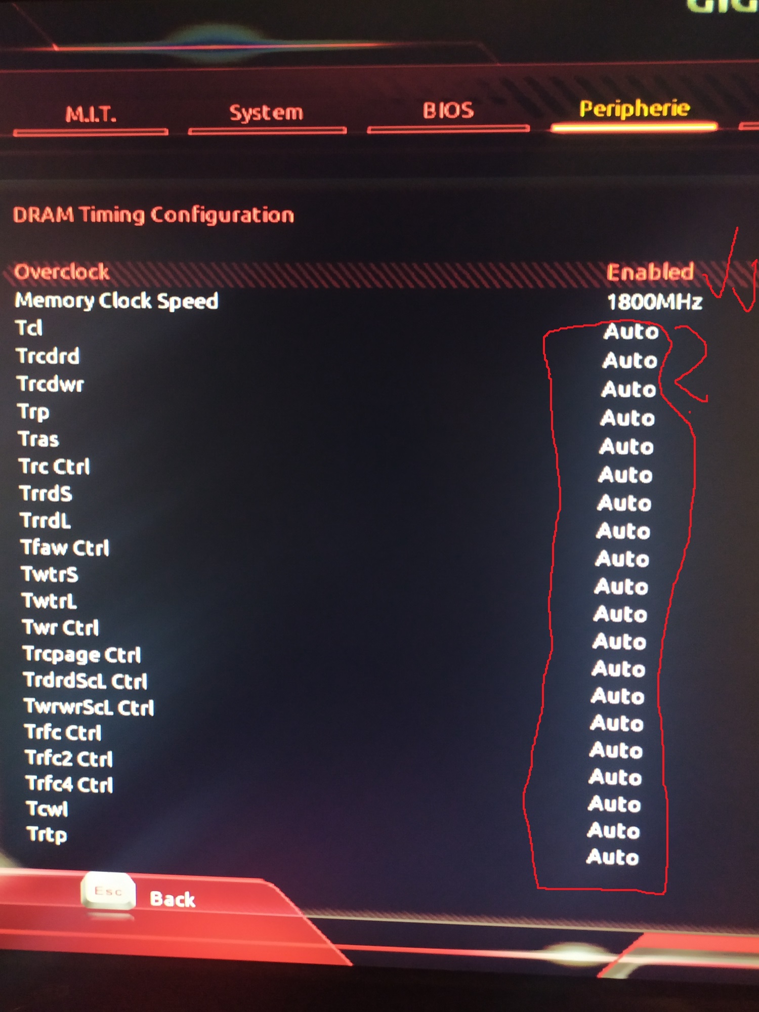

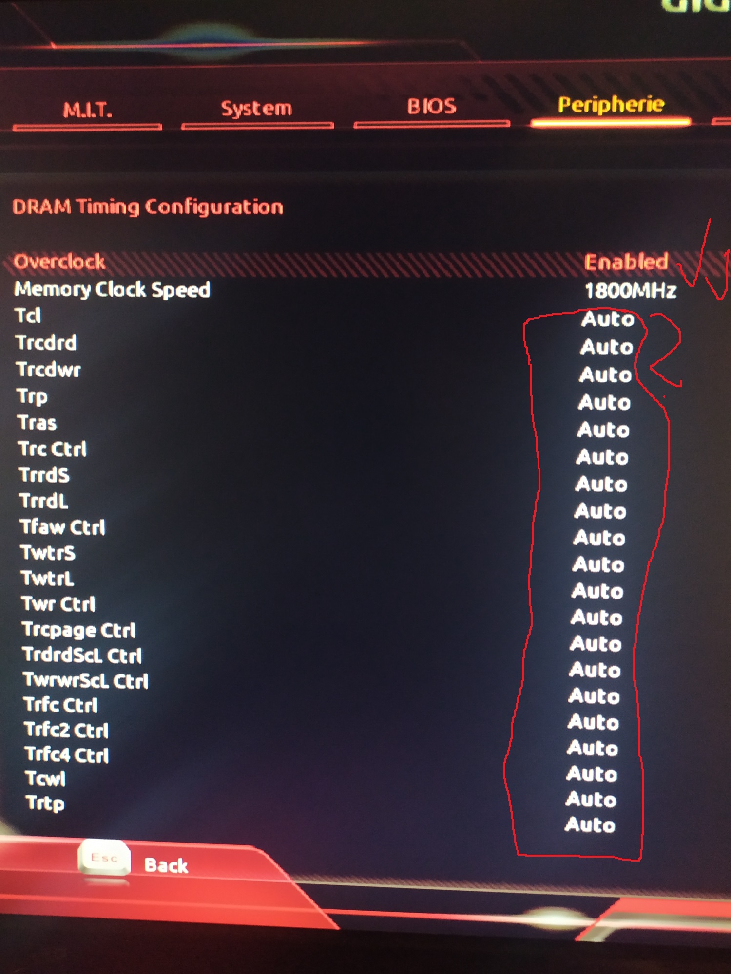

Guten Abend Experten ich habe ein Problem,
Ich hatte WinRAR CRC Probleme und konnte festellen dass mein RAM via XMP Profil nicht Stabil läuft.
Von daher habe ich selbst Hand angelegt und komme nicht mehr weiter im Bios.
AMD X3900 Stepping B0, 32GB (4x8GB) Vollbestückung Kingston HyperX Fury RGB mit Hynix D-Die
Mainboard: Gigabyte X570 Gaming X v1.1 mit Bios F35
Was ich geschafft habe ist die RAM Vcore auf die 1,45v zu stellen und 3600MHz, sowie den iF Takt auf 1800MHz, so weit so gut. Stabil und Fehlerfrei ist alles, ABER...
Timings sind auf 26-25-25-58 CR1 scheint Automatisch zu kommen.
Problem ist wenn ich im Bios was bei den Timings verändere Passier gar nicht alles bleibt so wie es ist und JA ich habe gespeichert. Zudem Verwundert mich das bei den Timings z.B. 18h steht oder als erstes ein Buchstabe/n habe ich im Leben noch nie so gesehen, kenne nur Zahlen?!
Wie ihr seht "Oben" habe ich was Eingestellt was auch was Bewirkt hat das Funktioniert (RAM und iF Speed), wenn ich aber bei AUTO (Markierte im Kreis) egal was, z.B. beim ersten Punk, TCL auf z.B. 18 oder 21 stelle, passiert gar nichts?! Warum?
Wäre schön wenn mir ein Gigabyte Bios Experte was dazu sagen könnte, vielen Dank.
mfg
Grundsätzlich sollte mehr gehen beim RAM selber vom Takt. Problem Nr.1 ist allerdings die CPU, da viele ab 3800/3866 schon WHEA Fehler bekommen aus bisher unbekanntem Grund. Ein 5600x/5800x ist aber potenziell eher in der Lage höheren Takt zu schaffen.
Setz mal auf 3933/1966 und ändere tRFC auf 625, tWRRD auf 12.
Zusätzlich SOC auf 1,125v, VDDG CCD auf 955mv und VDDG IOD auf 985mv.
Wenn es bootet, öffne HWinfo und schau nach WHEA Fehlern.
@C4rp3di3m
Stell mal alles im AMD Overclocking Menü ein, da sollte alles "normal" angezeigt werden und nicht als Hex-Wert.

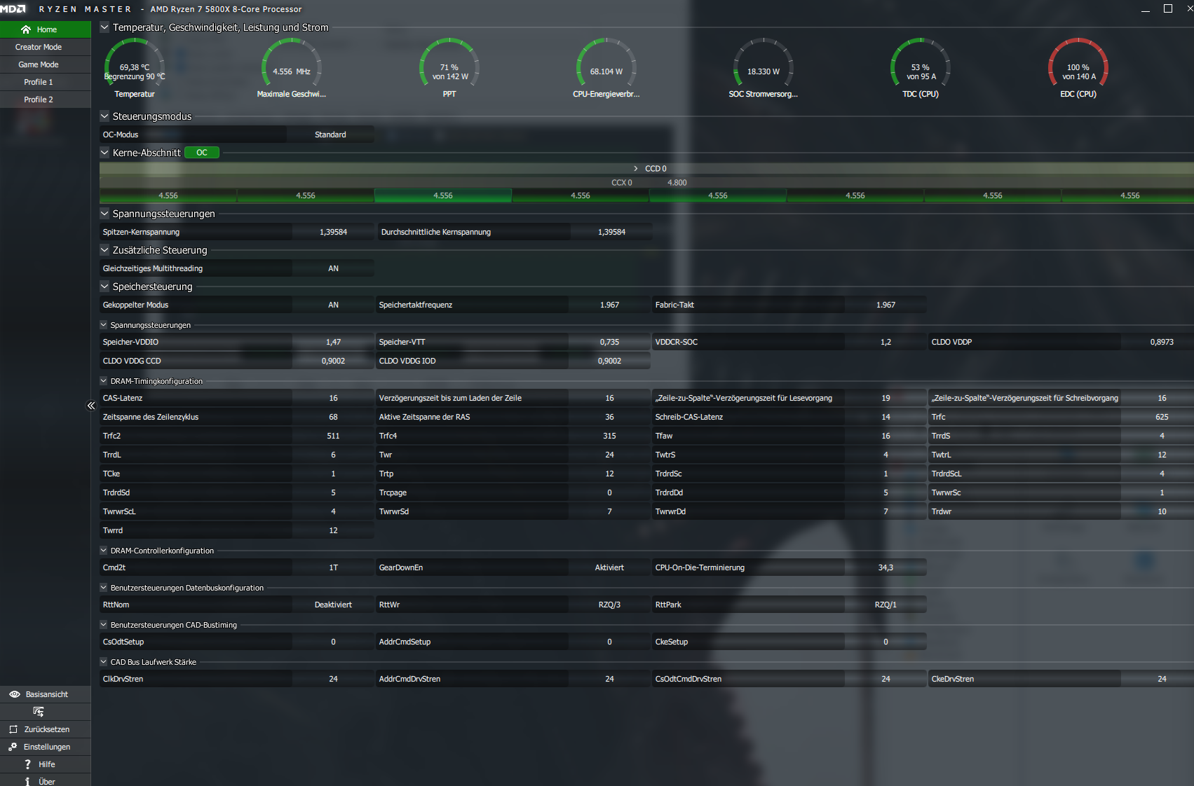

Bei meinem Board gibt es nur die VDDG-Power Option. Ist leider nicht wie bei MSI. Ich hab es auf 1000mv gestellt.

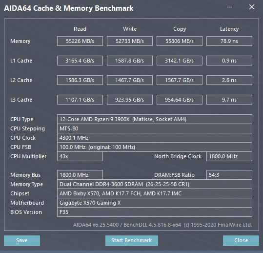

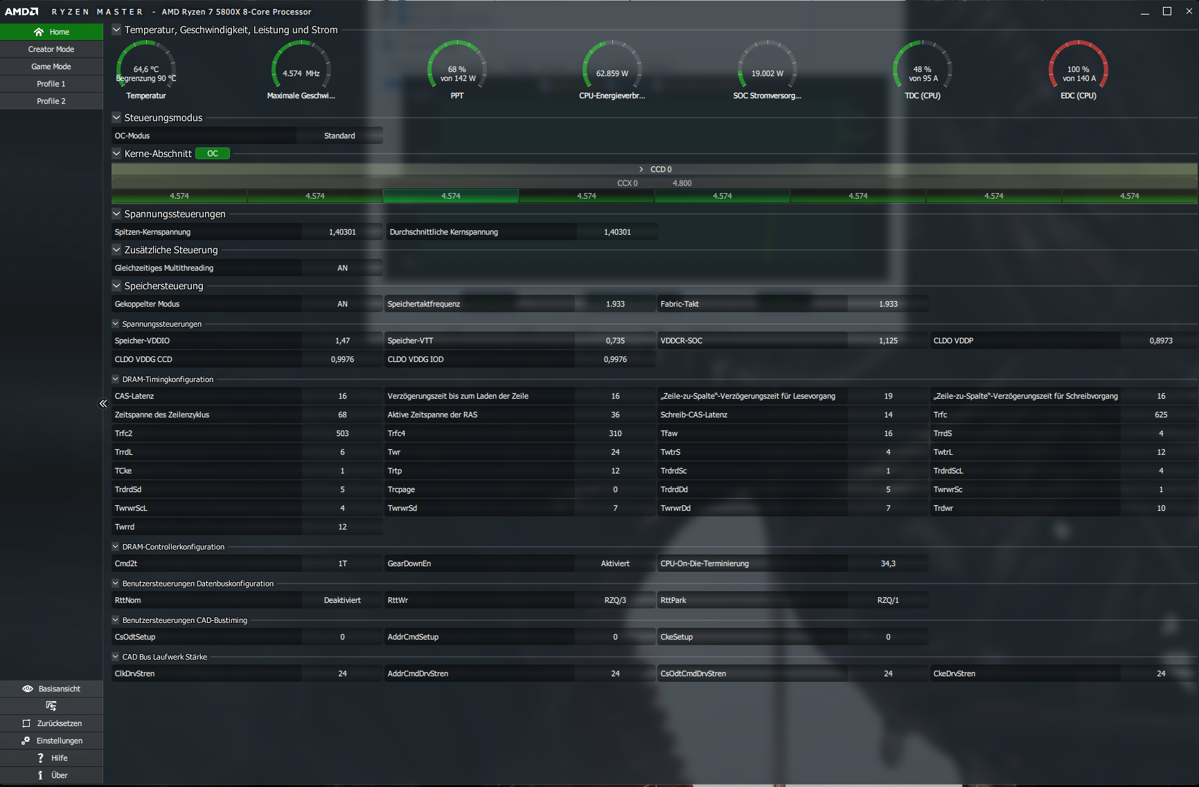

Ohne Worte......Ich probiere stundenlang rum, verschiebe verzweifelt die Timings hin und her und kriege nichts stabiles über 3800hz hin, trotz diversen Tutorials und Beiträgen und du kommst her, haust ein paar Zahlen raus und plötzlich läuft fast alles. :)
Ich schreibe deswegen "fast", weil mein System sich nicht mehr flüssig anfühlt. Auf dem Blatt steht zwar mehr Leistung, ich fühle aber viele Mikroruckler im Spiel und auch die Maustaste ruckelt alle paar Minuten ein wenig. Bluetooth und Funk-Geräte hatten auch Probleme mit der Verbindung.
Hab AIDA64 Cache und Memory Test für 1,5 Stunden laufen lassen ohne Fehler. Wäre das Ruckeln nicht da, wäre es perfekt. Siehe Benchmark Werte. Was hat eigentlich den Ausschlag gegeben, dass der Test jetzt fehlerfrei lief und wie krieg ich diese Mikro-Ruckler weg ? Ich frage nur, damit ich den guten Leuten hier nicht die nächsten tage auf den Geist gehe und selbstständig an den wichtigen Stellen drehe, falls mal etwas nicht läuft oder es einen Fehler gibt. Bisher war meine Anlaufstelle immer VDIMM und SOC.

Schau auch du mal ins AMD Overclocking Menü. Gigadreck ist da echt eigen mit ihrem Bios. Im AMD Menü sollte VDDG CCD/IOD jeweils gesetzt werden können.
Die USB Probleme hören sich stark nach instabilem IF an, genau da sollte VDDG auch helfen.
Latenz sollte dann nochmal niedriger rutschen und der Durchsatz etwas höher liegen.

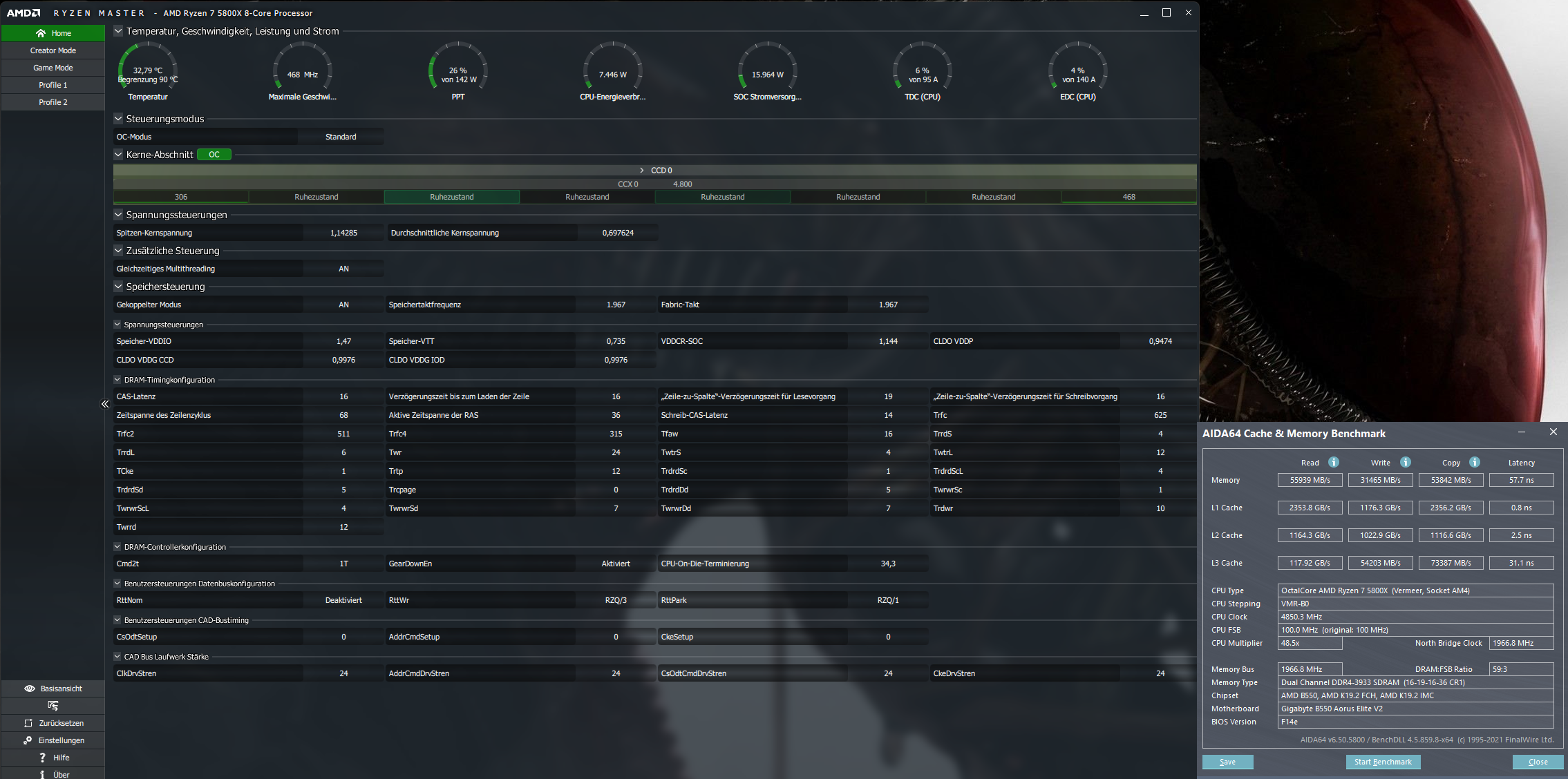

Der allwissende RAM-OC Gott. ^^
In der Tat gibt es beide Optionen im AMD overclocking submenu. Mir ist aufgefallen, dass im Untermenü nochmal alle Timings und Voltage eingestellt werden können. Wieso gibt es alle Optionen zwei Mal auf dem Board ? Die Settings im AMD-Menü habe ich nicht angerührt, außer CCD/IOD und SOC, welcher sich hier genauer einstellen lässt als im Hauptmenü. Kommt sich da nichts in die Quere ?
Ruckeln ist verschwunden, Spiele laufen wie ein Traum aber den AIDA64 Cache&Memory Test bricht er nach 4-5 Minuten ab wegen Fehlern. Schade.
Ich werde mal versuchen bis zu deiner Antwort ein wenig mit den Settings rumzuspielen. Vllt. habe ich ja Glück. :)
Benchmark sieht besser aus. Latenz schwingt zwischen 58 und 61 , je nach Benchmark und Software die im Hintergrund läuft. CCD und IOD werden zwar im AMD Master Screenshot gleich angezeigt, ich habe aber deine Werte im Bios übernommen.

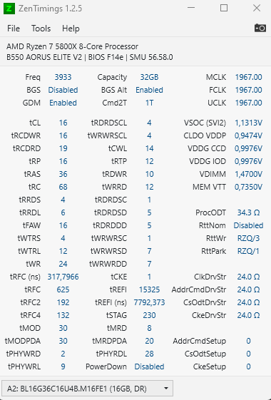

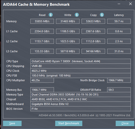

@ZeroCoolRiddler

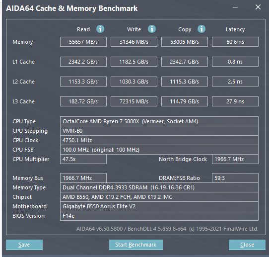

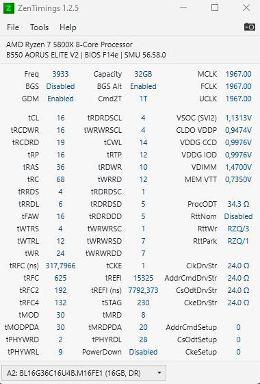

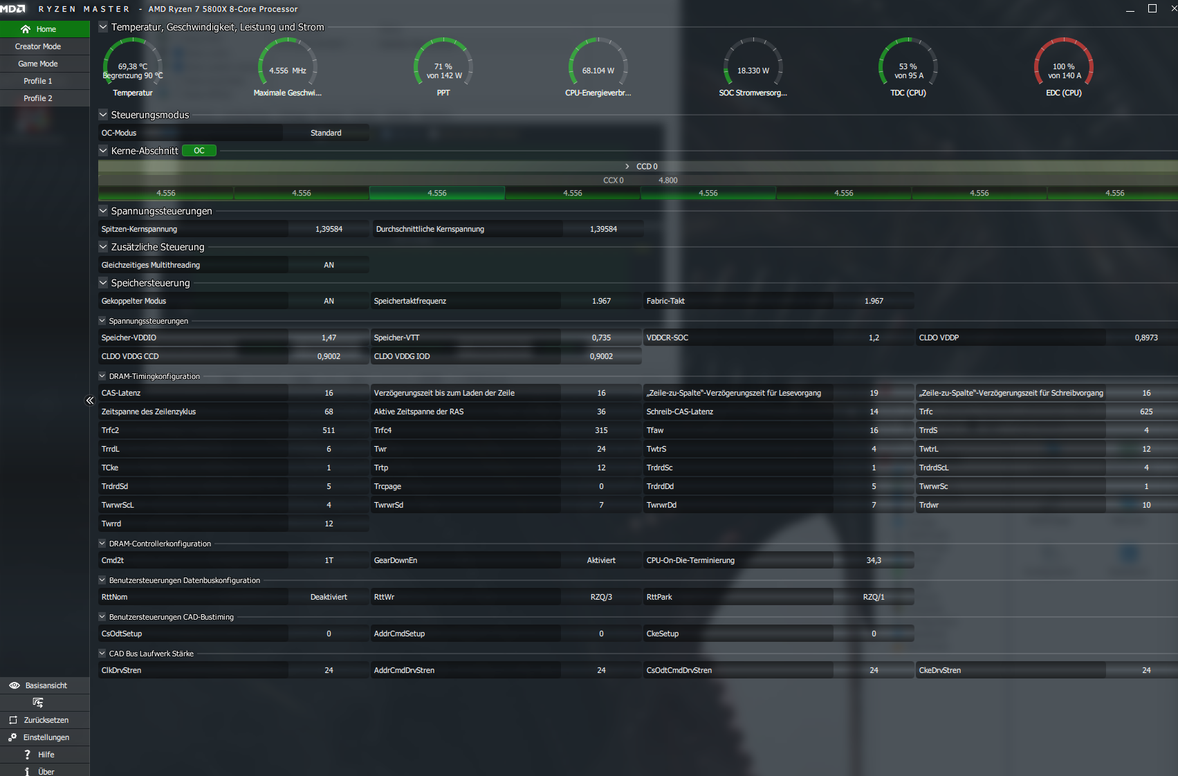

Doch noch stabil bekommen. Das blinde Huhn und das Korn. 1 Stunde Aida64 Stresstest und eine halbe Stunde gezockt.
Settings : Riegel laufen jetzt auf 3933Mhz (16-19-16-36-68) / Deine Timings oben habe ich beibehalten.
Dram : 1,47v
SOC : 1140mv
VDDP : 950mv
CCD : 975mv
IOD : 1000mv
Benchmark bitte dem Screenshot entnehmen. Passt alles oder sind einige Einstellungen nicht tragbar ?
Ich glaube mein SOC braucht einfach ein wenig mehr Power als die durschnittlichen Riegel, dann läuft eigentlich alles stabil.
Mich juckts ein wenig in den Fingern, jetzt die 4000mhz stabil zu testen, PC bootet sogar mit 4200 Fabric Takt. mehr schlecht als recht aber immerhin.

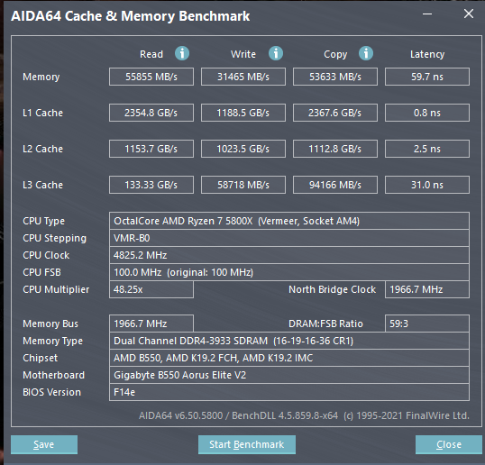

@MehlstaubtheCat
Ich bin der Meinung, dass es ausreicht. Karhu,HCI, Prime und Co. haben fast jedesmal meine fehlerhaften Einstellungen durchgewunken, auch nach Stunden während der AIDA64 Cache&memory Stresstest jedesmal Fehler angezeigt hat.
Ich lasse aber gleich noch einen anderen Test durchlaufen zur Sicherheit.
